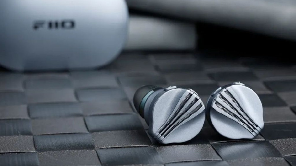

既然定位Hi-Fi TWS耳机,在FW3上飞傲优先要确保的就是其音质表现,所以降低成本的“重担”首先落在了工艺上。FW3沿用了FW5的造型,也就是源自其动圈系列FD5、FD7上的3D浮雕式面盖设计。在飞傲的有线Hi-Fi耳机中,该设计的视觉效果在我心中是排名前列的,所以飞傲将其用在TWS耳机系列上也就不难理解了。造型的传承使得FW3得以使用FW5的大部分模具与软硬件设计,使之不会分摊到成本中。

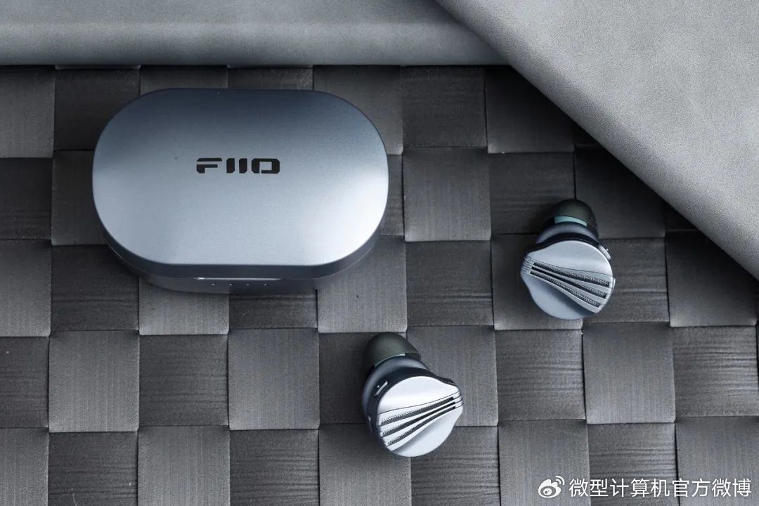

在工艺上,FW3的面盖采用了仿金属漆工艺,相比FW5的真空镀面盖成本更低。FW3有两种配色,星际灰与皓月白,我们收到的样机是星际灰。相比FW5的黑色外观以及真空镀面盖工艺,FW3的仿金属漆面盖在光泽质感上有细微差别,可能跟配色也有一定关系,但3D浮雕式面盖特别的视觉效果依旧有传递出来。

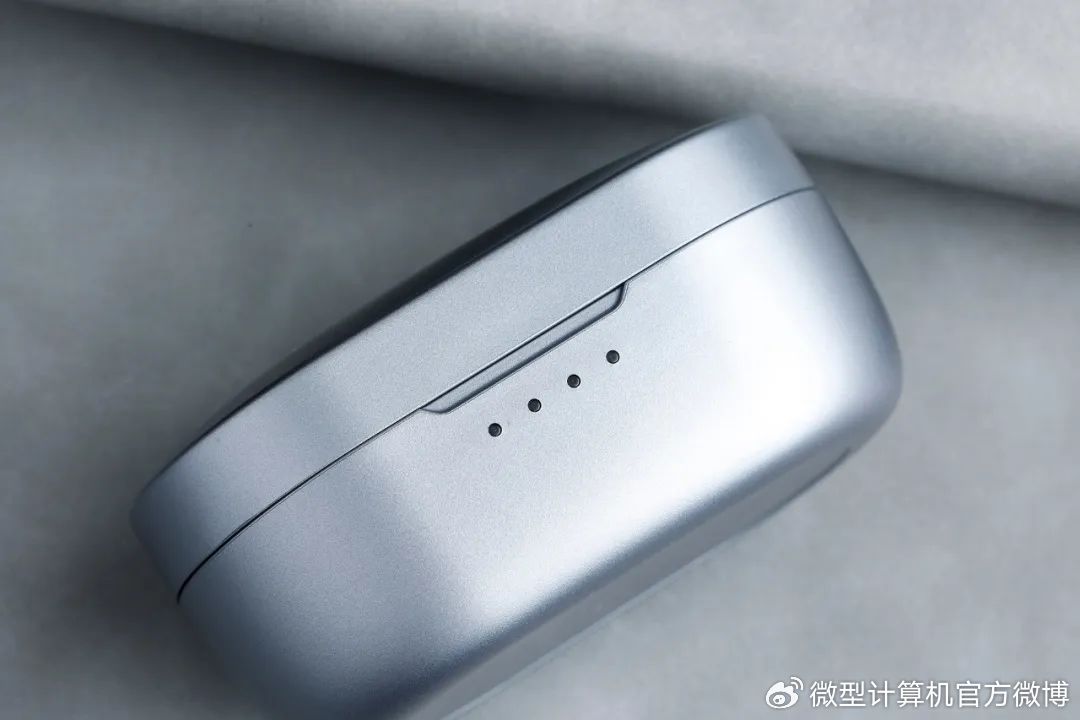

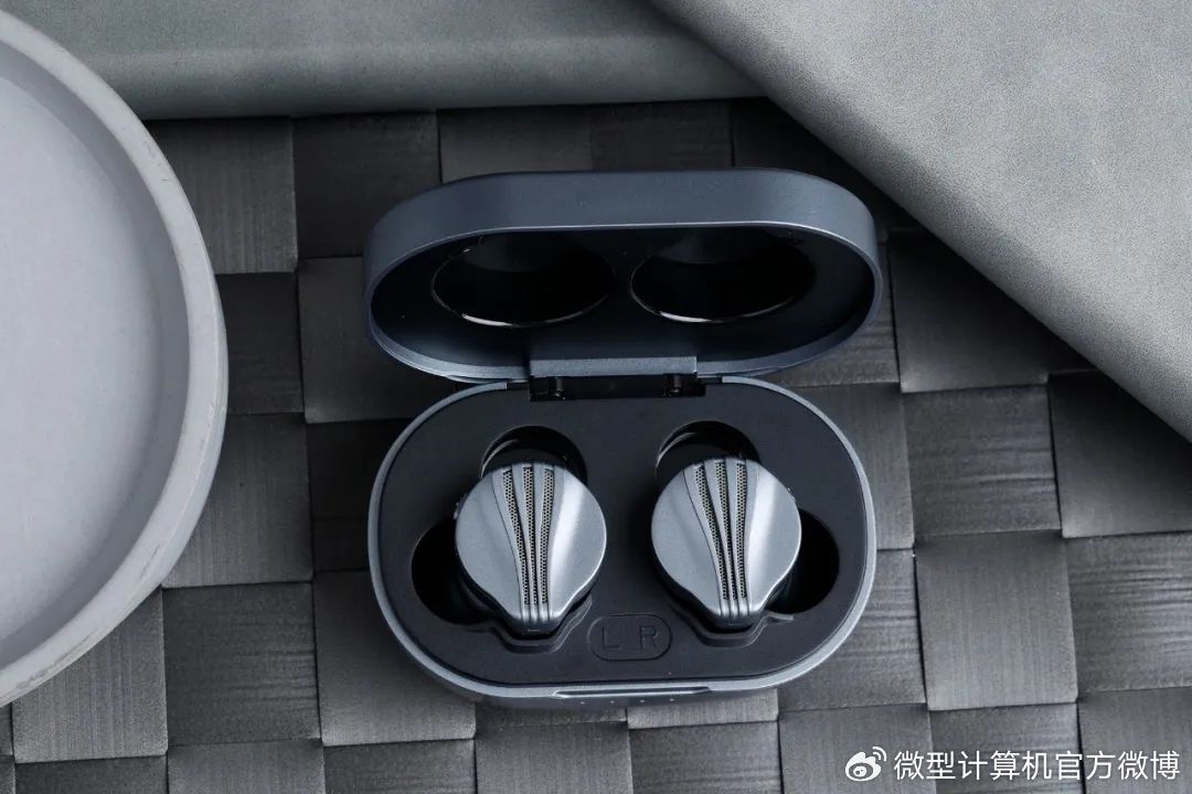

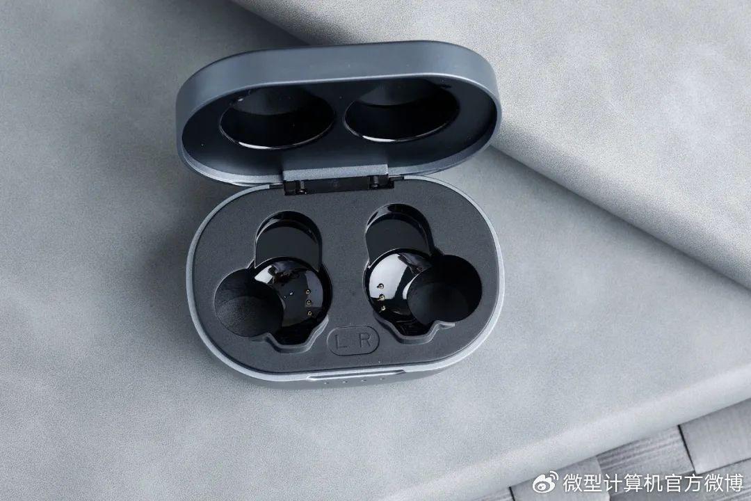

FW3搭配的充电盒采用与耳机本体同色的设计,同样是哑光处理工艺,不会沾染指纹,随身携带方便,耐脏性不错。顶部有飞傲Logo,前端是4个指示灯,后部是USB-C充电口。FW3满充后的使用时间为7小时,充电盒内置了380mAh容量电池,可以为FW3满充两次,使得其整体使用时长达到21小时,对于大多数用户来说应该足够了。

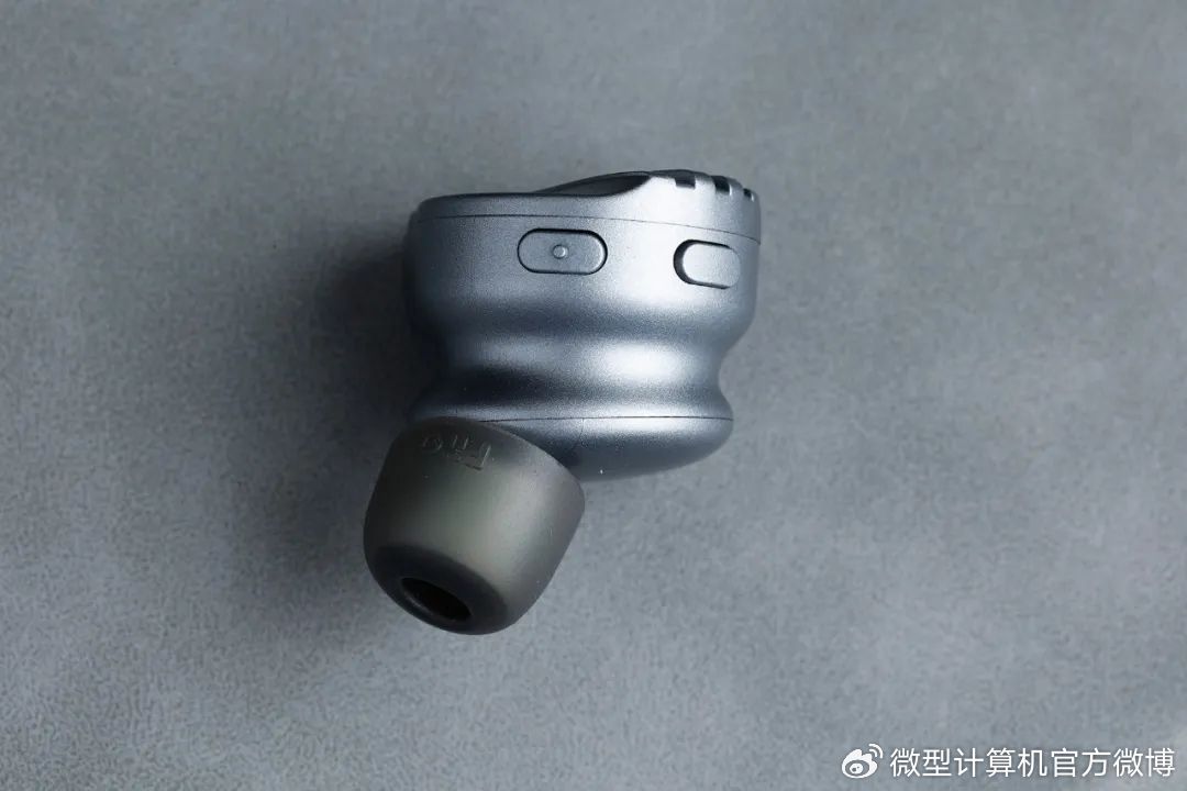

如今TWS耳机上流行的是触控操作,虽然能带给耳机更好的视觉整体性,但在操作性上始终不如实体按键直接。飞傲在FW3左右耳机上都设置了两个实体按键,其中有一个有小凸点,盲操作不容易误按。按键可实现的控制功能包括音量加减、来电接听/挂断、播放控制、激活语音助手等。按键的位置设计也有讲究,佩戴好后是位于耳机顶部的,用食指操作很方便。实际操作了一下,按键位置确实很顺手,有小凸点的按键在前,能很好地定位。不过靠后两个按键操作便利性就因人而异了,像我佩戴时左耳机的这个按键会藏到耳郭里,不好操作,右耳机则不会,不同用户耳朵的形状可能会带来不一样的操作体验。

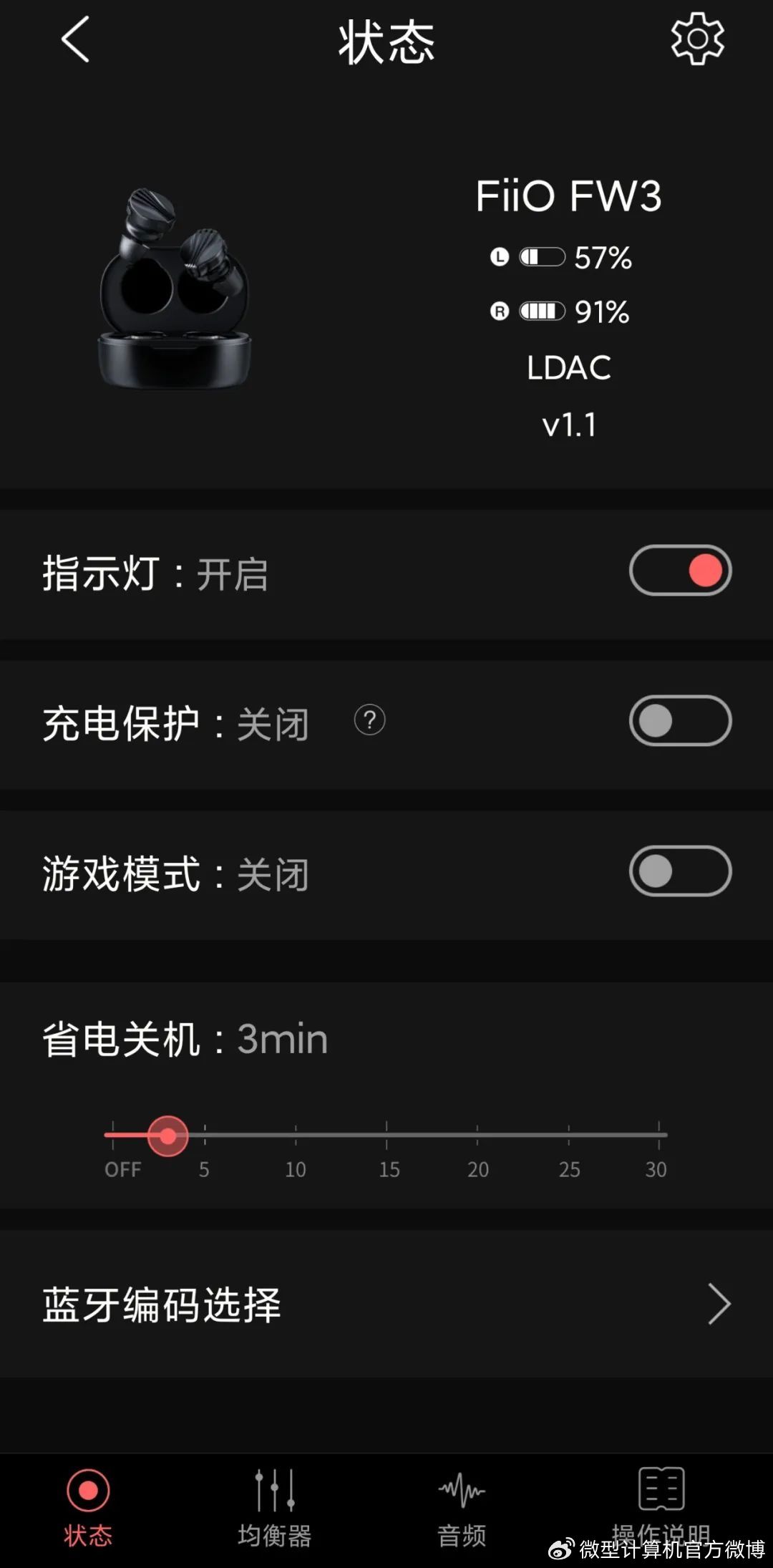

建议大家在手机里安装FiiO Control App,因为FW3的不少功能需要配合它才能实现。在App首页可以查看左右耳机各自的电量,当前连接所工作的编码格式以及固件版本,还能提醒用户在线升级FW3的最新固件。用户可以控制指示灯、充电保护(开启后只充电到85%)、游戏模式的开关,并设置省电关机的时间。其中游戏模式开启后,无线数据的传输延迟会下降至100ms以下,能更好地相应游戏内的丰富信息,同时在观看视频,也能更好地做到音画同步。

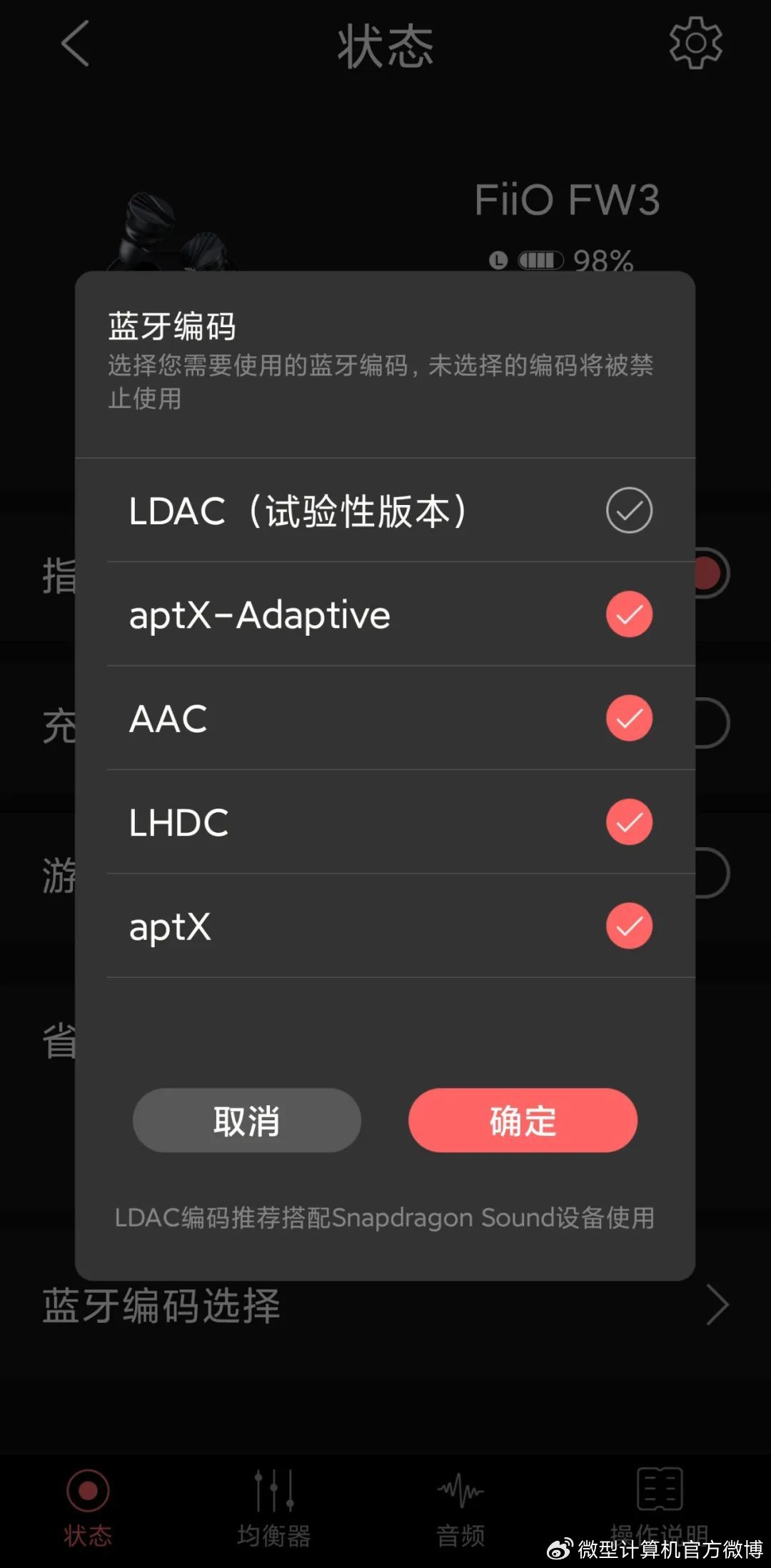

前面提到FW3能支持不少高清蓝牙编码格式,但遇到某些设备默认较低品质的编码格式时,用户可以通过App上的“蓝牙编码选择”功能,选择想要的高品质蓝牙编码格式,以便在连接到支持该格式的设备时能工作在该状态下。在FiiO Control App中,用户还可以通过专业级参量均衡器PEQ功能,自定义FW3的中心频率频点、幅度、调节Q值,打造出自己偏好的个性化听感。
