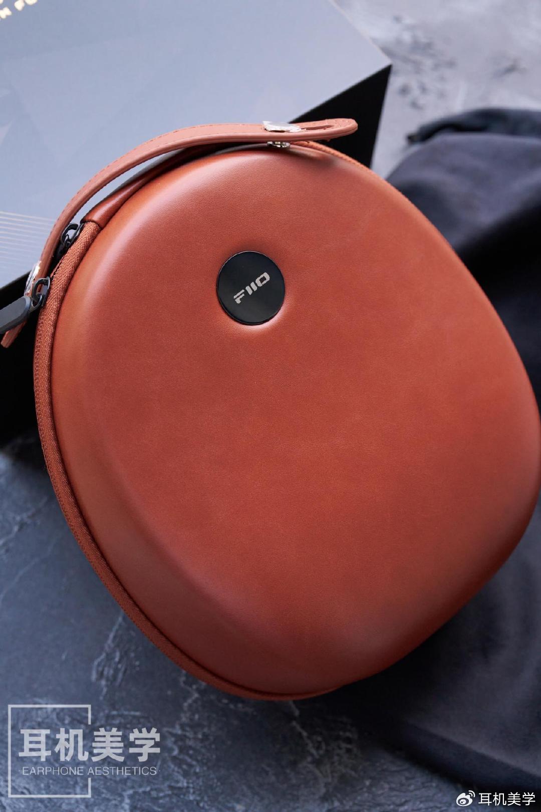

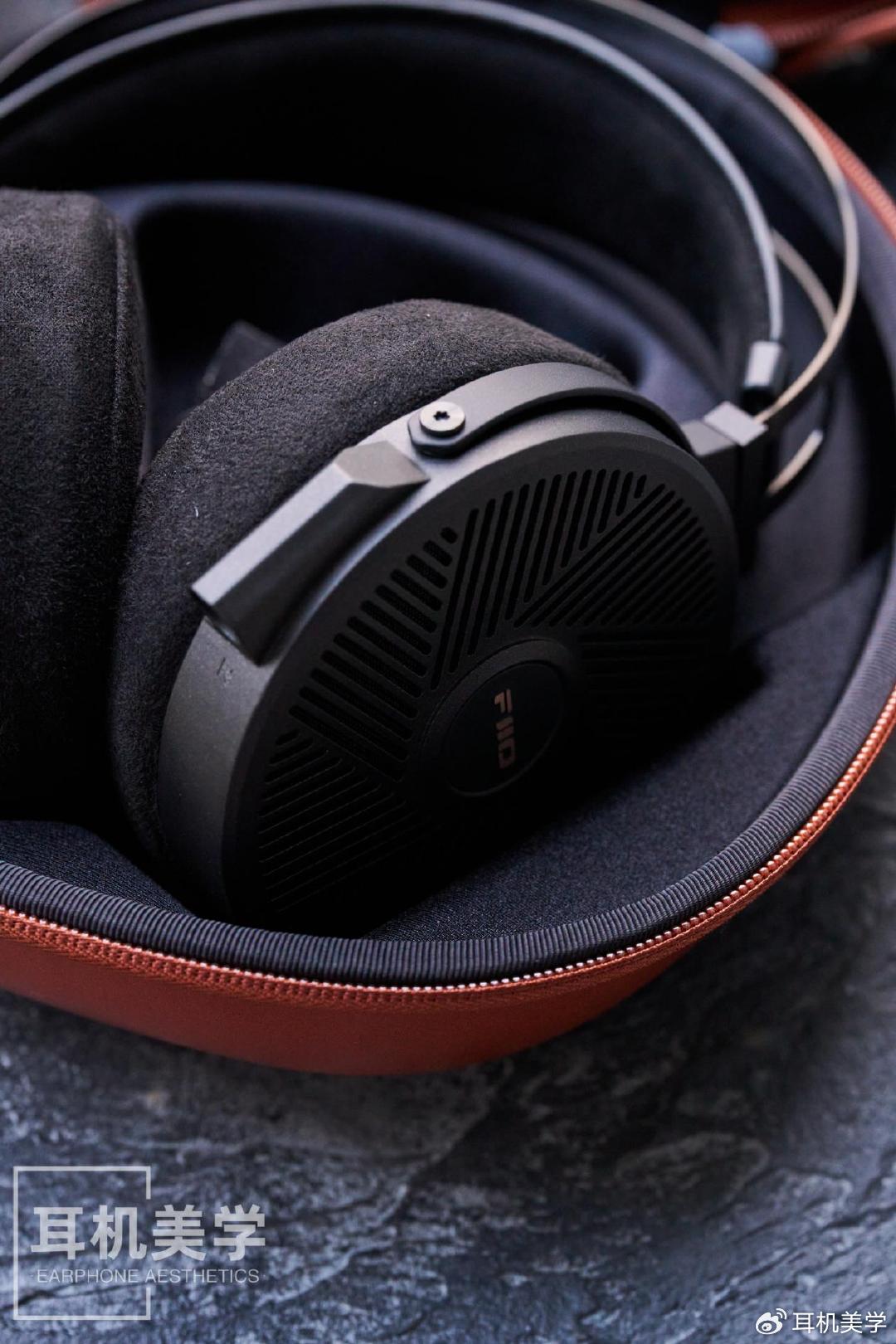

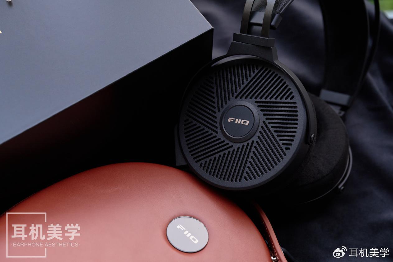

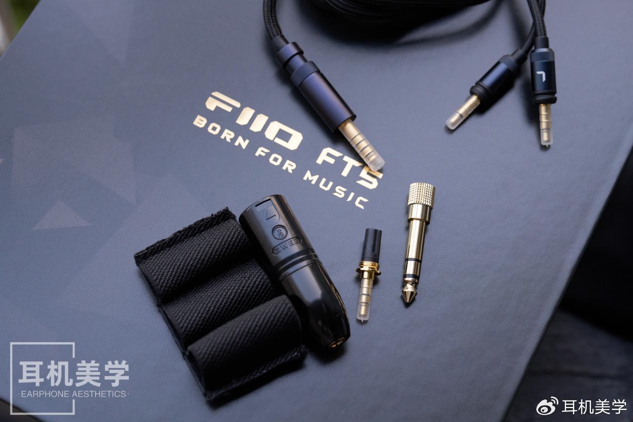

打开外包装,FT3同款的皮质收纳包映入眼帘。该说不说这个收纳包我是真的喜欢,无论是颜值、牢固度和相当考究的细节做工都可圈可点。其余的配件还包括两幅调音耳罩,392芯单晶铜镀银配线以及附赠的多款可换插头等,这林林总总的配件无论是在数量上还是实用度上都既体贴又周到。

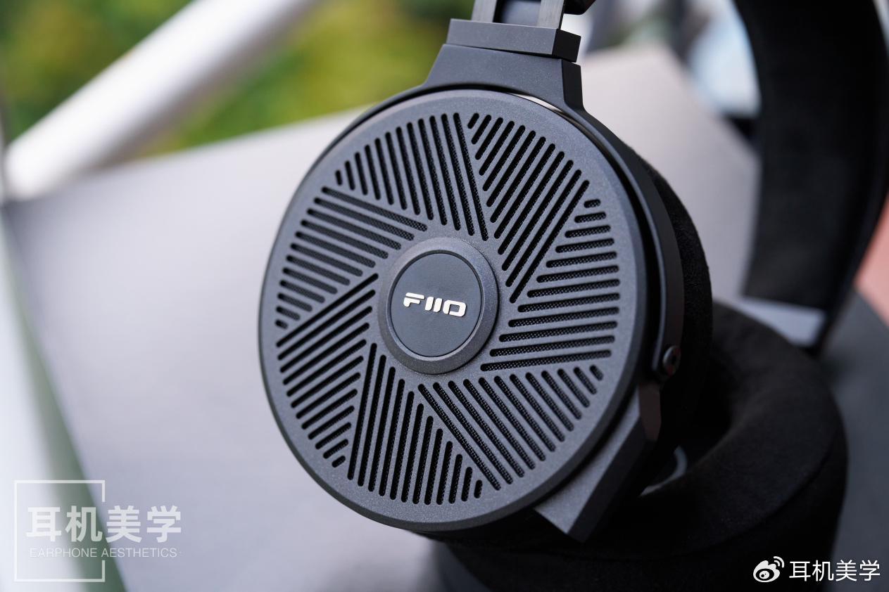

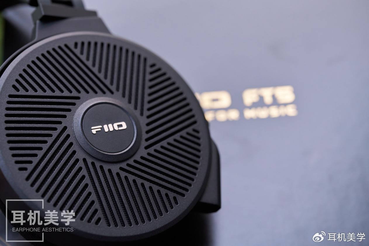

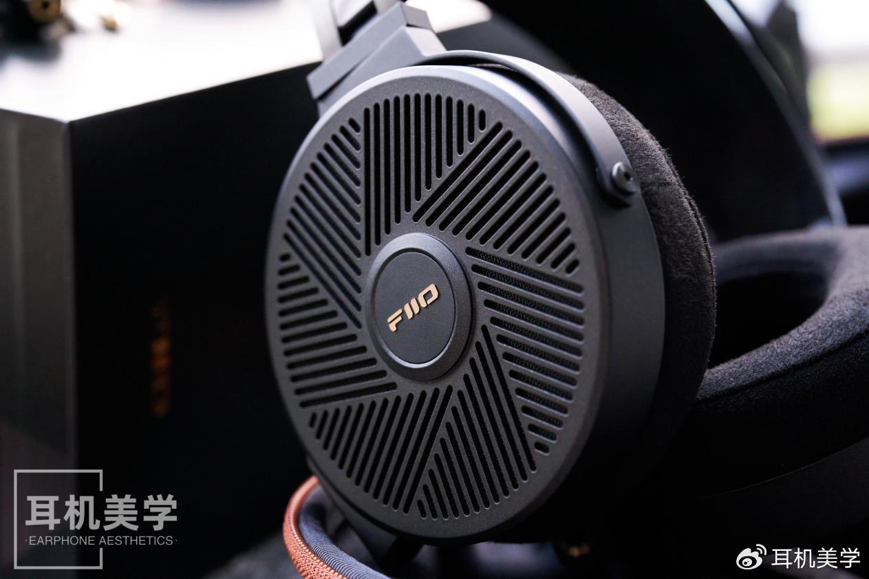

和FT3一样,FT5的外观风格走的也是一种较为硬朗的设计语言,漆黑的金属镂空外壳多多少少会给人一种冷冽的观感。有一说一,相比FT3个人觉得FT5明显要更好看一些,不过还是希望未来的大耳产品飞傲能总结经验,带来更加惊艳的设计。
平板大耳一般而言重量都会比较可观,但FT5即便在使用了金属机身的情况下,凭借镁铝合金材料的运用以及轻量化的设计,配合不错的人体工学设计和舒适度不错的耳罩,依然能带来舒适的佩戴体验,长时间使用也不会感到疲劳。

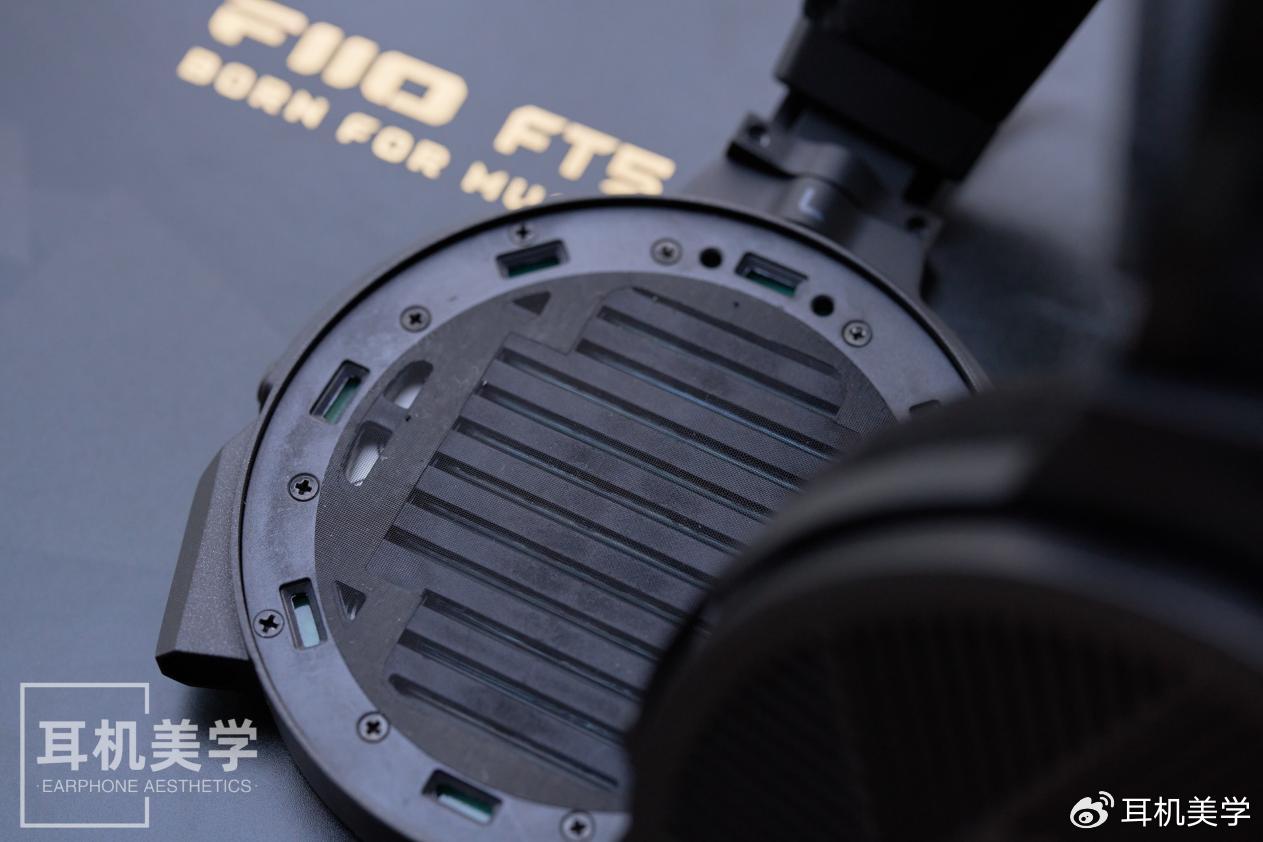

作为飞傲的首款平板大耳,FT5采用了一颗90mm的平板单元。从立项开始,飞傲就在认真思考,如何做出一款有足够差异化的产品,他们发现目前市面上销售的平板大耳多阻抗低,灵敏度也低,对于推力有较高要求,一般要上台式设备才能充分驱动。于是,飞傲就决心做出一款易推性好,对前端更加友好的平板大耳产品。
了解耳机工艺的朋友都知道,动圈单元虽然和平板单元都是通过振动发声,但在实际的设计理念则完全不同。动圈的振动往往由圆形音圈带动,而平板单元则将导线遍布于整张振膜之中,同时磁体是分布在振膜两侧的,把振膜夹在中间,这样的设计思路令平板的整张膜片都处于磁场当中,通电后单元会在两块磁体之间运动,从而发出声音。这种设计能让振膜以近乎同步的幅度进行振动,因此就不容易出现动圈耳机上的“分割振动”,失真会控制的更好。而正因为设计原理上的不同,动圈单元往往会选择厚度更厚、刚性更强的材质制作振膜,而平板单元则倾向于使用更轻更薄的材质。
但振膜也不是做的越薄就越好,飞傲在研发期间曾做出厚度低至1.5um的振膜,但出于声音考量,最后使用的还是现在这款厚度为6um的膜片,而且这款膜片做的不仅薄,还运用上了半导体行业提供的28nm镀膜工艺,精密度极高。再加上20 根导电线圈所形成均匀磁场设计,令FT5有着36Ω的阻抗以及96dB@1mW的灵敏度,在各种便携播放器甚至于小尾巴上都能轻易驱动。在实测中,我手中几个带4.4平衡口的小尾巴基本都可以将其驱动出一个还算理想的程度,低频力度、量感还有整体框架都表现的不错,可以说飞傲设计上的努力带来了相当正面的反馈。
