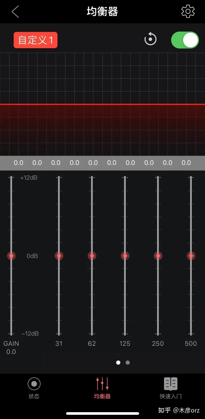

Q15支持FiiO control,可以在APP中对机器进行设置。
这里要说的是它的EQ功能,全面且强大,可以针对频率、增益、Q值进行调节,个性化程度很高,可以针对自己常用的耳机设置几组EQ,设置好之后可以设置在机器上,后续可以在机器上便捷的切换。

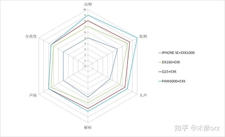

评分体系:前端(播放器、解码耳放等设备)测评,我们选取了声音较中性,音染少且具有较大潜力的经典动圈耳机SONY EX1000作为固定测试耳机,对前端进行评分并简洁直观地进行听感评述。前端各项属性分数是通过参考多款与被测前端同档次的前端后所得出,由于听感简评为文字叙
述,存在无法精准描述的情况,选耳机官方建议以前端得分为主听感评述为辅进行参考。(听感评述中所用形容程度的词语皆为同档次下对比得出。默认情况下耳塞采用标配普通硅胶套,所有前端均为低增益模式并采用单端连接)

高频:高频亮度适中,密度表现不错。声音有一定线条感,延展和质感不错,是比较细腻但略有点
硬的风格。和Q5S对比,它的声音密度更高、更细腻一些。
人声:人声距离较近,密度适中,声音有轻微颗粒感和线条感。男声稍微欠点厚度,女声比较细腻,相比之下女声表现比男声更好。对比Q5S,它密度和细腻程度更好,但声音线条感更强,没Q5S那么柔和。
低频:低频量适中,质感和下潜还不错,回弹速度快,整体是比较干净的风格。对比Q5S,它的低频量更小,回弹也更快,显得更干净紧致。
解析:在这价位表现不错。
声场及分离度:声场表现不错,横向和纵向均有一定宽度,横向比纵向更宽一些,声音有不错的包围感。结像也比较清晰,分离度表现还不错,乐器多的时候也不乱。动态瞬态表现不错。
其他方面:无可闻底噪。声音密度较好,整体是比较均衡中性的风格,比较细腻,但稍有点硬。相比Q5S可以说除了声音变的稍硬之外其他方面全面提升。在超级大耳模式下驱动一般的头戴大耳也问题不大
