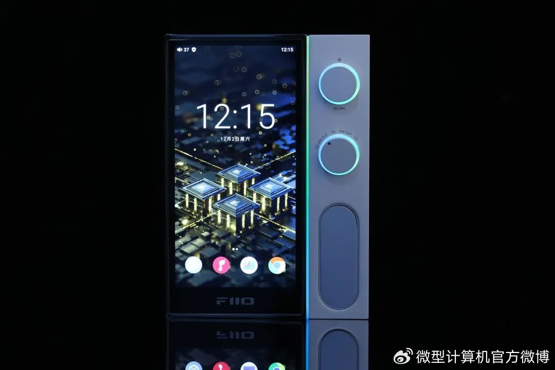

初见R9,便生出一股熟悉之感。没错,它与R7在造型上如出一辙,不过R9才是飞傲概念设计“桌面流媒体一体机”的原型机,规划比R7更早。之所以比R7面世晚了差不多一年,还是因为其旗舰定位,对于功能、性能的要求更高,需要更多时间打磨。而飞傲在R9上“追求极致”的理念,首先便能从它外观的变化上感受到。
别看“三围”上没什么差别,但从R9的重量差点相当于两台R7就不难看出前者在用料上的变化与扎实程度。飞傲为R9的机身选用了密度更高的金属材质,其优点主要有三:一是更沉的重量配合附件中的橡胶底座,在用户对机器进行操作时不容易移位,桌面放置更稳;二是内部大量元器件发出的热量能够通过大体积的合金进行均匀传递,快速从表面散发出去;三是更坚固的机身外壳能提升内部PCB板装配的稳定性,降低形变和振动带来的声音劣化。
机身材料更换除了带来实用性之外,工艺的变化也同样值得一说。和R7通体全黑或全白的配色和以哑光金属质感为主要视觉呈现不同,R9的“面相”就流露出一股华贵之气。机身在配色与用料上一分为二:一边是银色哑光金属材质,另一边更大面积的金属机身表面则为暗色镜面,组合在一起颇有些我们以往在豪车上才能看到的金属双拼色效果。
镜面部分得益于电镀工艺的引入,光洁如镜,质感非常好。同时为了打消用户对于镜面机身的耐磨性、容易沾染指纹等污渍的担心,飞傲还在R9的侧面和顶面提供了进口4H硬度的PET机身近色镀膜进行防护。贴上去后质感与原机身很接近,同样也是如镜子般的视觉效果,用户日后使用、清洁起来也更加方便。
R9在整体观感上的升级不止于材质、工艺的变化,也体现在灯光的运用上。除了保留正面两颗旋钮周围的RGB呼吸灯之外,飞傲在R9双拼机身交界处加入了一根条形律动灯条,从正面经过顶部再延伸到背部,点亮后与旁边的旋钮RGB灯相得益彰,为其增添了一抹光影之美,丰富了视觉层次。
在R9的显示设置中,用户还能对这两处灯光进行自定义,包括亮度、颜色以及工作状态,并能选择是否跟随显示屏亮起和关闭。其中工作状态可以选择常亮、呼吸等;亮度支持从0~100的细致调节,并可以选择跟随音量或温度进行变化;颜色可以选择固定、跟随音频或呼吸循环,可供选择的颜色除了常见的红、蓝、黄等之外,也提供彩虹色选项。用户可以通过不同自定义选项的组合,轻松打造属于自己独特个性的灯效,特别适合在桌搭环境下与其他设备的灯效实现呼应。
在差不多大小的机身中,飞傲将R9的屏幕尺寸从R7的5英寸升级到6英寸,分辨率也从前者的1280×720增加到2160×1080。不但使得机身正面的屏幕占比更大,边框更窄,具备了更好的视觉效果,同时显示画面的精细度也提升不少。

谈过R9在外部设计上与R7的不同,接下来还是再讲讲它的整体设计。和目前市面上大多数数播解码一体机普遍采用类似传统功放的卧式设计不同,R9采用了立式设计,机身正面差不多三分之二的面积都是屏幕,也是竖置,加上其基于Android 10深度定制的系统(据官方公布,其计划在2024年一季度通过OTA的方式推送升级为Android 12),就像在操作一台放在底座上的Android音乐播放器一样,非常顺手。同时小巧紧凑的机身相比卧式设计能更好地适应各种桌面上的使用环境,在节省空间之余,观感更加时尚个性。
屏幕旁边有两颗旋钮,上面的旋钮通过旋转控制音量,短按锁屏/解锁,长按控制电源开关机,音量旋钮调节时有刻度感,对应屏幕将出现定制的音量调节圆盘画面,会同时显示指针、数值与当前所处增益状况,调节手感与视觉效果都不错。下面一颗旋钮用于切换四档输出,包括PO+PRE OUT、PO、PRE OUT、LO四档输出,分别对应“正面耳机接口输出+背部线路接口输出(音量可调)”“仅正面耳机接口有输出”“仅背部线路接口有输出(音量可调)”“仅背部线路接口有输出(固定设计最大值)”。当用户在R9上同时连接耳机、音箱等多个设备的情况下,不用将设备拔下来,仅需通过旋钮切换到当下想要输出的模式,即可无缝地在耳机、音箱之间切换。

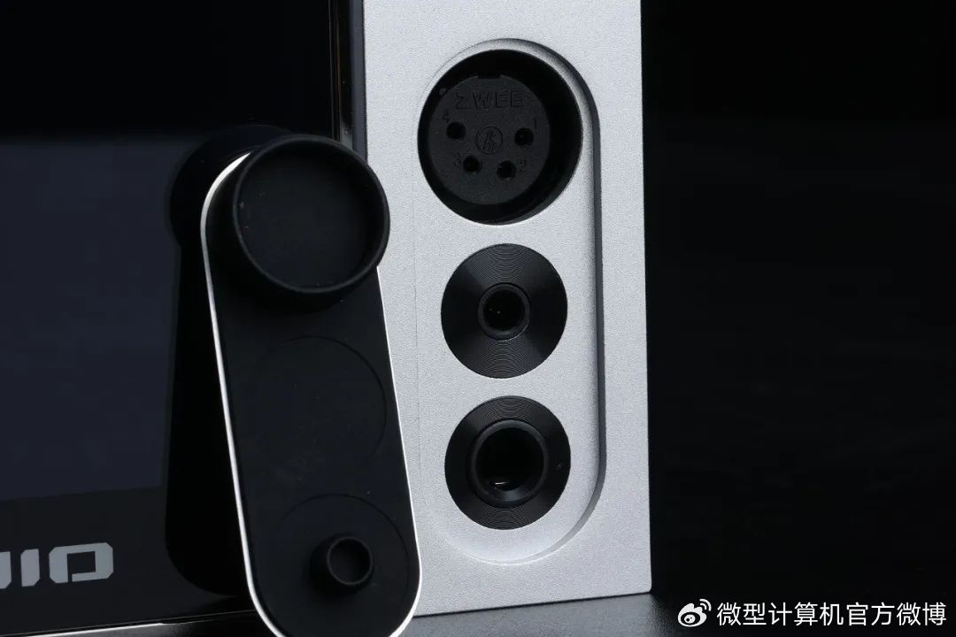

两颗旋钮下方有四芯XLR平衡、4.4mm平衡以及6.35mm耳机输出接口,配有一体式的可拆卸防尘盖,在接口不用时盖上它,既防尘,又可带来机身正面的视觉统一。

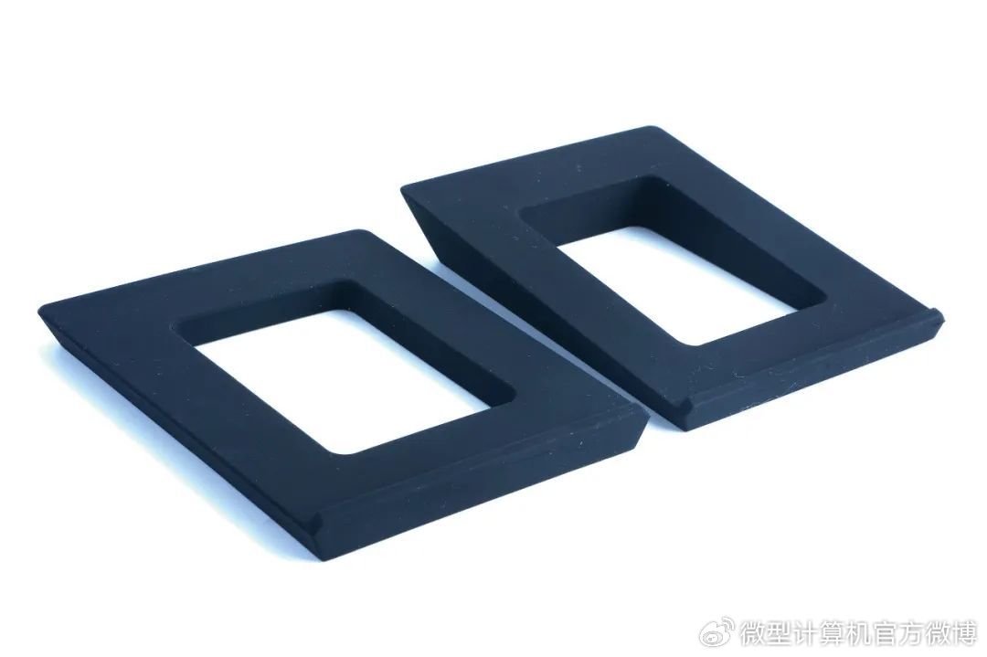

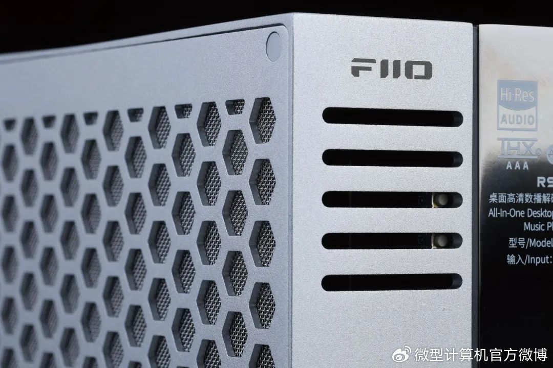

为了方便用户更好地进行操作,R9还附送了两种不同仰角的软质底座,我更喜欢角度大一些的那个,垫起后对于屏幕的观看与操作更加顺手。机身上采用银色哑光材质一侧面板采用了大面积蜂巢散热开孔,有一种规整的美感,大开孔内还有细密的金属网罩以起到防尘效果。

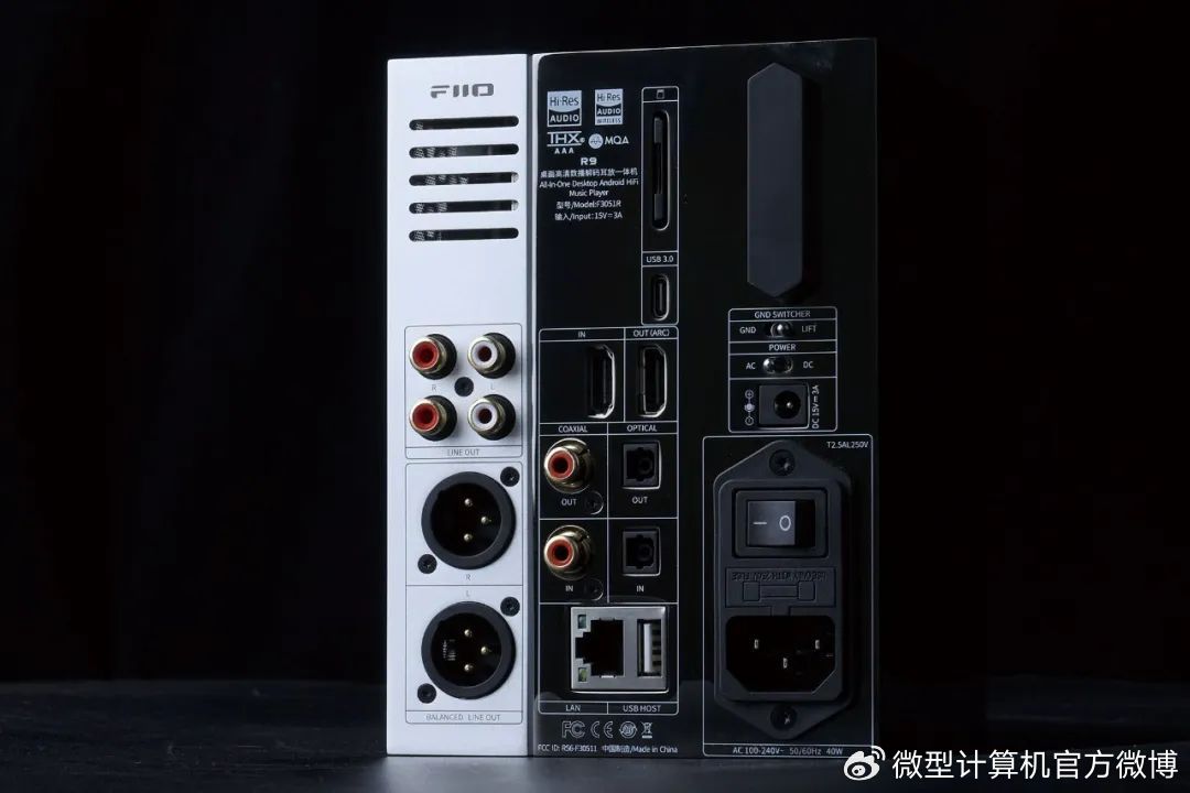

R7上的接口已足够丰富,但相比R9还是稍逊一筹。可以说只要你想到的此类设备上能用得上的接口,R9都有。R9新增了HDMI IN和HDMI OUT/ARC接口,实现了HDMI解码、画面输出以及HDMI ARC功能,这无疑在很大程度上扩展了R9在客厅环境下的实用性。用户不仅可以用R9连接电视机、投影机,还可以接上蓝光播放机、游戏主机,将其HDMI信号中的音频分离出来通过R9进行解码,再同步转发给音箱,或是通过HDMI ARC功能将电视机的声音回传进行解码。同时,R9采用的高通骁龙660处理器也具备不错的性能,配合可安装各种视频应用的Android系统,直接通过HDMI接口将本机画面输出到显示设备上,作为一个视频播放器使用也是可以的。
音频接口部分,包括了两组RCA线路输出、三芯XLR平衡线路输出、同轴输出、同轴输入、光纤输出和光纤输入接口。两个USB接口,其中一个USB-C(USB 3.0)用于传输数据、USB DAC等相关功能;另一个USB HOST接口,可支持外接解码器、硬盘、小键盘以及拓展HUB等,都很实用。此外,R9还提供了SD卡接口,内有SD卡套,用户可购买TF进行扩展,最大支持2TB容量。背部的Wi-Fi和蓝牙天线不说还真不容易注意到,它采用了六边形的低可视设计,整体性很好。背部还有百兆有线网口,提供给用户更稳定的网络连接选择。在R9系统中查看Wi-Fi连接无线路由器5G频段的速度,可以达到433Mbps,在无线网络环境较好的情况下建议用户优先考虑无线连接。R9依旧具备AC和DC两种电源输入接口,用户可以通过金属拨杆在两种电源之间进行切换。它内置的40W工业和仪表级电源,比R7的30W更高,具备低噪声、高效率和长寿命的特点;外部DC电源接口供电支持15V-3A规格,对于供电要求更高的用户可以另行选配性能更高的线性电源使用。

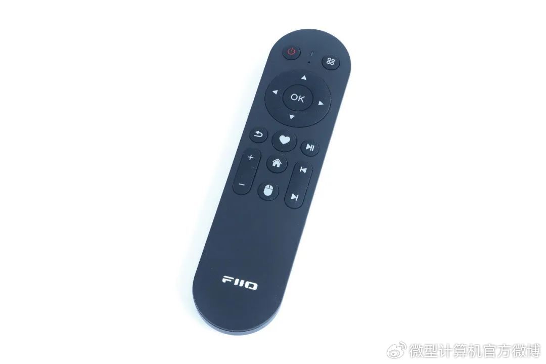

值得一提的是,用户在R9上除了通过触控屏幕、机身上的旋钮实现本地操作或是前面提到的外接键盘、鼠标之外,还能通过多种方式实现对它的控制。R9标配了一个RM3蓝牙遥控器,与电视机、机顶盒的遥控器很类似,以帮助用户实现对R9的远距离控制。其所能实现的功能除了音乐播放相关控制之外,还提供了飞鼠手势控制,点击相应按键激活它之后,就能用遥控器控制屏幕上的光标。实际体验还不错,如果是坐在客厅沙发上,控制放在电视柜上的R9,会比用鼠标更方便一些。由于是蓝牙连接,所以初次使用还需在R9的蓝牙界面进行配对。

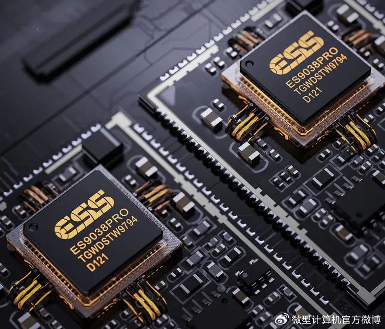

对于产品外在的用料以及工艺的锤炼只是一方面,飞傲在R9内部元器件的打磨上花了更多心思。在核心的音频相关硬件上,R9采用了两颗ES9038PRO DAC芯片,左右声道各一颗,每颗芯片内含8个独立的D/A转换器,每个声道8路并联形成全差分输出。ES9038PRO是飞傲从其旗舰播放器M17开始选用,历经了Q7、K9 Pro ESS、M15S等多款产品的研发累积与优化,到R9上各项指标,包括全频段失真、左右平衡度和信噪比等皆达到飞傲目前产品中的最高水准。

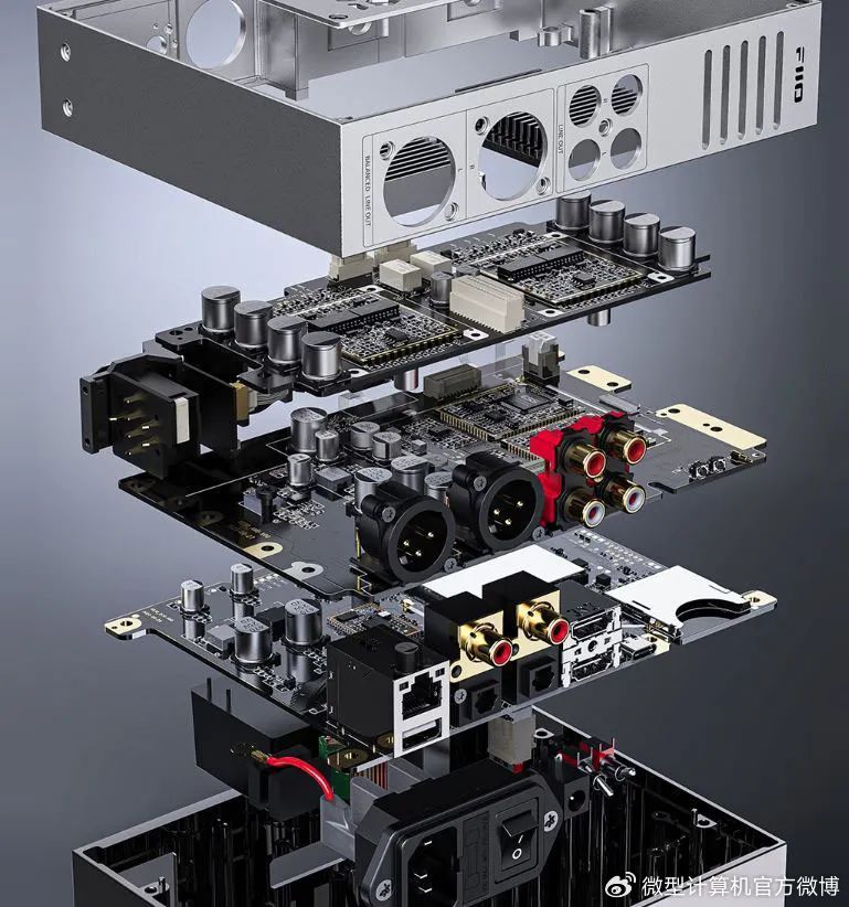

别看R9的箱体不大,但飞傲却在内部采用了物理分板设计,将电源、数字、DAC转换以及耳放分别放在4块独立PCB模块上,并为模拟DAC板及THX耳放板配备金属屏蔽罩实现全隔离。这样设计的好处是各职能电路之间回路独立,避免相互串扰,可有效保证信号处理的精度与动态。
(图:飞傲官方)

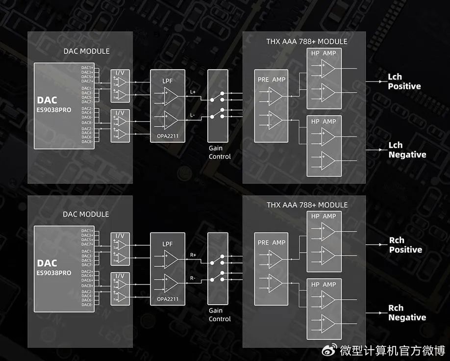

R9具备全链路HiFi音频架构,搭载完整的IV、LPF、增益、前级放大、扩流5级音频架构,采用Ti硅锗(SiGe)与CMOS融合双工艺生产的精密运放OPA2211(此运放广泛应用在医疗设备中)作为型号处理器,确保R9在工作温度范围内稳定工作,性能不劣化。同时它也具备了可变增益与可变供电电压混合的五档增益—包括超级大耳、大耳、高、中、低增益模式,精细调节各级信号幅度和增益,对于耳机的适配更为宽泛。
