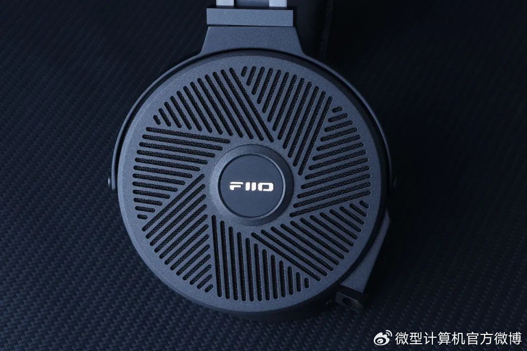

FT5在设计上延续了FT3的设计风格——开放式声学结构,通体黑色,整体视觉效果稳重硬朗。飞傲提到,之所以沿用FT3的架构设计,是将主要精力放在了研发平板单元上,包括磁路的模拟仿真设计、膜片材料的研发与设计,在后面部分我们再详细聊聊。但这并不代表飞傲没有在这部分用心,它把外在设计的重心放在了减重上。这是因为平板耳机发声单元的形式决定了其重量相比同类动圈耳机更重,所以此次FT5的外壳选择了轻量化的镁铝合金材质,相比FT3所用的铝合金材质,密度仅为后者的64%,在相同体积下大幅减轻了FT5的整体重量。在不含耳机线的情况下,FT5的重量约456g,“体重”在平板耳机中已属控制得不错的了。
材质的选择是一方面,结构设计对于FT5减重的贡献也不小——外壳正面有着大量条形格栅设计,镂空的金属头梁与头带组成混合结构。我觉得FT5的整体视觉呈现与其所属的平板耳机类型颇为贴切:正面条形格栅通过规则的长短组合,围绕中央略微凸起的圆形区域,造型、线条都很规整,一眼看上去的感觉就是平整。同时其质感也很棒,金属耳壳配合哑光表面处理工艺,既能传递金属硬朗气质,又能带来细腻触感。所以架构虽一样,但就外观设计来说,我觉得FT5还是要更胜FT3一筹。
