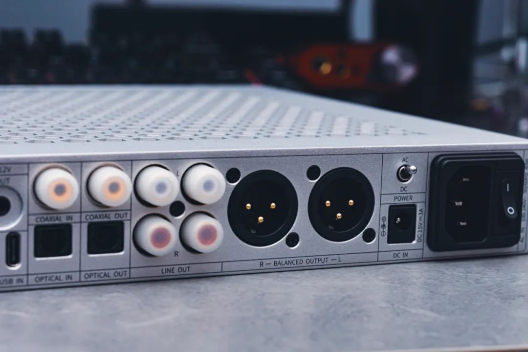

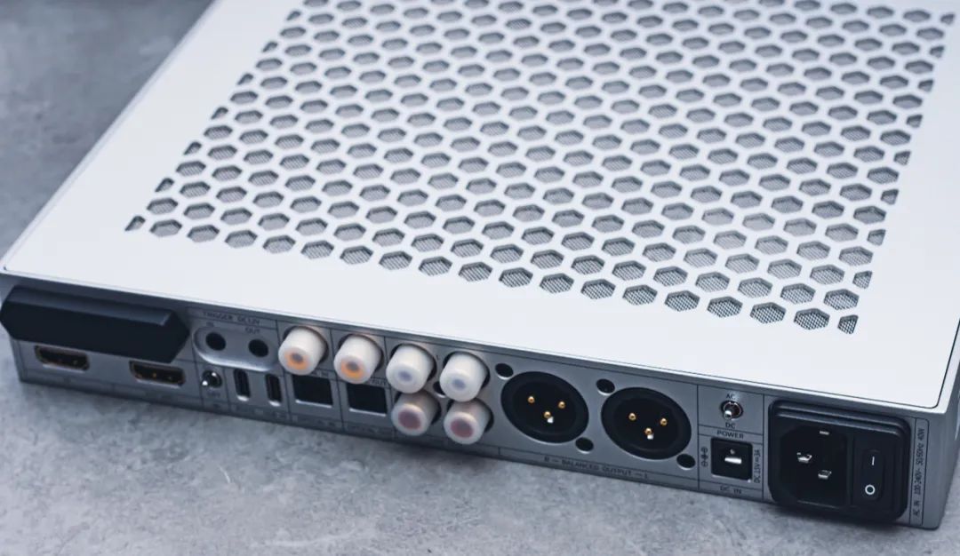

接口是真的多!
真的给得挺丰富的,建议下次也给这么多!机身后部的蓝牙天线、HDMI IN/OUT(ARC),地线开关,Trgger IN/OUT接口,两组Type-C接口 USB-IN/RS232(回头我要吐槽),同轴Coaxtal IN/OUT,两组RCA Line-OUT,一组XLR Balanced OUTPUT,AC/DC切换开关,AC电源接口,DC电源接口。

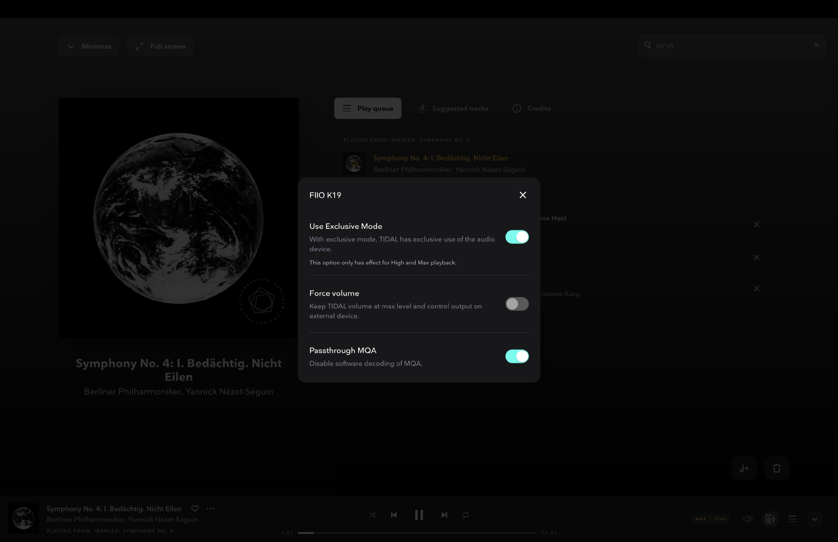

And……不得不说也必须要说K19能绕过MBP系统的SRC,在Tidal、Qobuz中能直接选择K19,这比许多一体机要科学很多,要知道很多解码耳放在Tidal里只能走系统Src……
