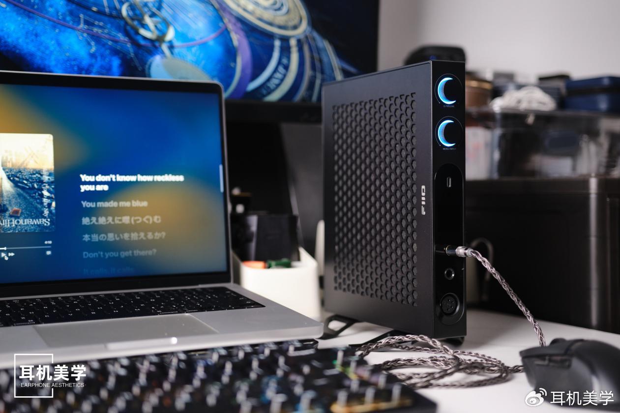

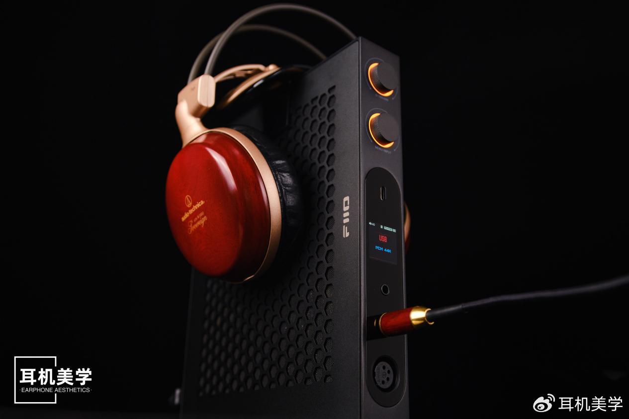

传统台机厂家在设计时,往往会坚持他们固有的布局和使用逻辑,需要用户主动适应,并且养成习惯。然而从去年飞傲推出“HiFi桌搭”理念之后,就能看出飞傲理念上的创新:做让发烧友用起来更加顺手,且能够有机融入绝大多数用户桌面使用场景的HiFi设备。比如外观设计。在看到官图时我也知道K19会是一台十分轻薄的机器,但真机到手之后还是出乎了我的意料。台式机往往都要占去半个桌面大小,旁边再摆上一两副耳机架,一对音箱,也放不下什么东西了。如果是分体式的解码、耳放、线性电源等设备,还要专门准备个架子把几个大件叠起来。想要再摆个电脑或者pad当数字前级多少有点局促。在老一套的逻辑下,音频设备永远是主体,一切都要围绕着它们来服务。

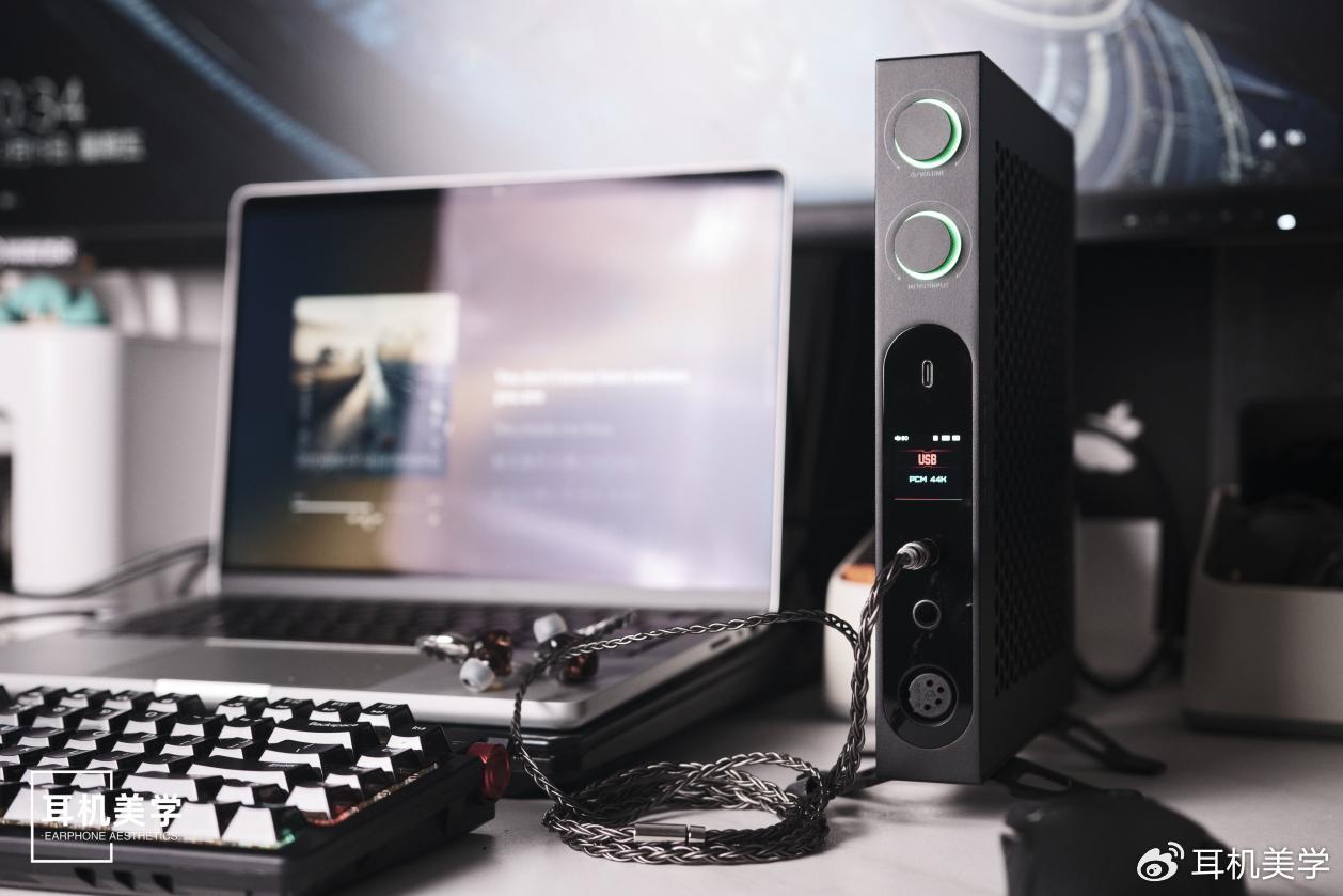

但在使用飞傲K19时,得到的完全是另外一种体验。它的长宽与一张A4纸相仿,甚至略短一点,厚度只有3.7cm,大体是两枚1毛钱硬币叠起来的高度。装好支架再把它立起来放到桌子上,其实跟个高端路由器、迷你主机差不多大小。再插上塑料支架,连耳机架都省了。这时,一旁的电脑或者平板反倒成了主体。令我可以一边工作,一边听音乐放松心情,更加充裕的桌面空间,给桌搭带来了更多的可能性。

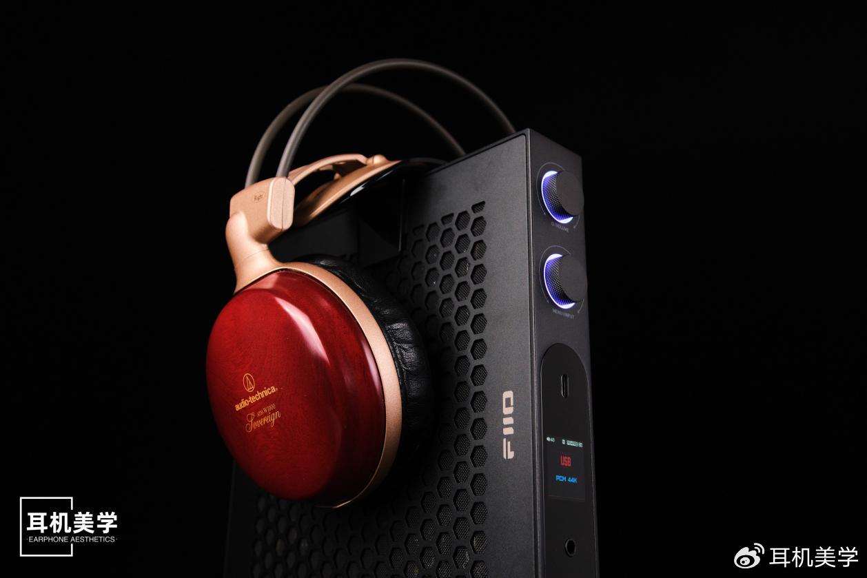

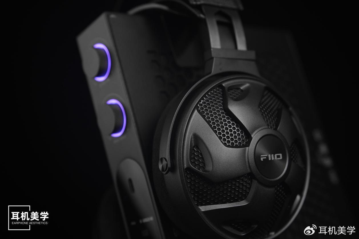

如同飞傲近年来的家族设计风格,K19依旧拥有方正且棱角分明的机身,面板一侧虽然走的是极简风,但旋钮边缘处的五彩呼吸灯为机身设计增色不少。K19的上下两端同样采用了蜂窝状的镂空散热结构,侧边也做了开孔散热处理。既迎合了赛博风格十足的电脑桌搭,又不失功能性。就算连续放一两个小时的音乐,摸一下机身也仅仅是温热的感觉。但这并不是因为K19精简了机身内部元件。实际上它拥有两块主电路板,依旧采用了数字电路和模拟放大分开的处理方式。飞傲将这两块电路板布置芯片和电容的一端面对面地扣在了一起,电路板的背部恰好朝向机身外侧。而且飞傲还在两块的电路板中间额外设计了一层厚厚的屏蔽罩,一边导热,一边连同内部各单元的独立屏蔽罩一块儿进一步隔绝电磁干扰。如此一来,K19 的内部空间便得到了最大化的利用,飞傲也得以将一部高端台式机的配置整合进了一只小巧玲珑的机身当中。

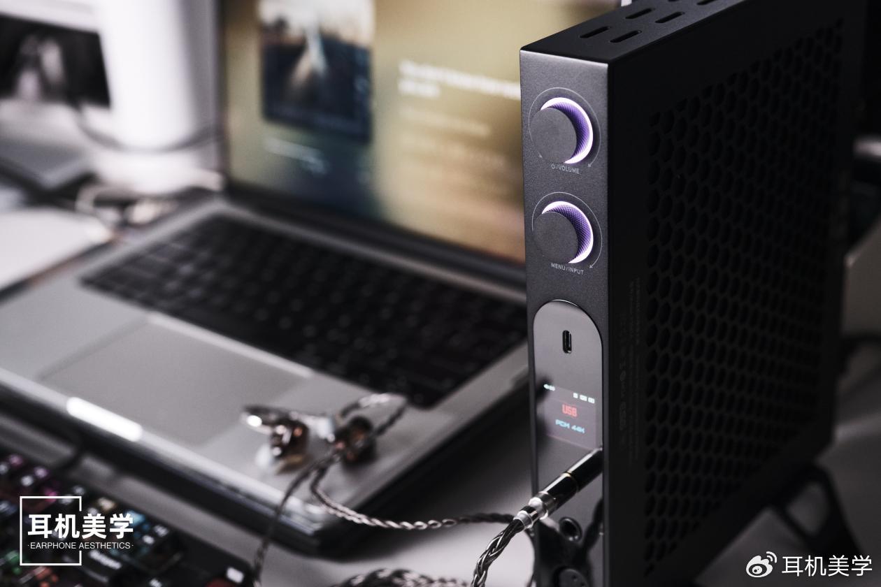

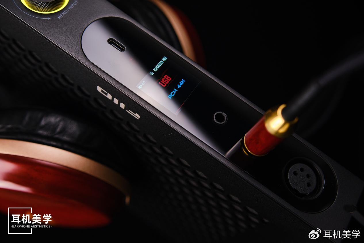

这台机器的操作面板也让人倍感亲切。K19的两个旋钮一个负责开机与音量调节,一个独立出来专供调节UI菜单选项。中控小彩屏脱胎于飞傲的解码耳放Q系列,无论是颜色布局还是菜单顺序基本一模一样,上手门槛约等于零。正面4.4平衡,6.35单端,四芯XLR接口也一应俱全。面板中间还放置了Type-C输入接口,类似于电脑机箱正面的USB接口,在我想更换数字前级的时候不再需要从后面引出一根长线,直接从前面接就行。别看只省去了一个动作,对于我这种电脑、播放器、平板中都有不同音源的发烧友来说,切换不同的音源变得方便了不少。
K19机身背部的接口同样应有尽有。不仅蓝牙、同轴、光纤、三芯卡农一应俱全,HDMI输入/输出接口还能让它摇身一变成为家庭影院当中的音频解码器。老式台机上的USB Type-B接口被飞傲调换成了Type-C型,也为刚入坑台机的新人朋友们省去了一笔专门购买前级信号线的费用。
