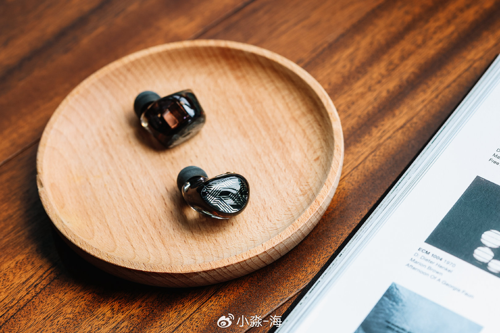

可以很明确的说,飞傲 FA19 确实做到了旗舰级的素质与乐感,作为现阶段飞傲耳塞最高级别定位的产品,它的推出也让飞傲狠狠地秀了一下肌肉。从整体的声音风格来说,FA19 并不是传统意义上的「动铁声」,相反,FA19 的声音调校得相当「动圈味」,低频表现饱满鲜活,完全不会存在动铁较为干涩直接的低频听感,并且在中高频部分,FA19 也延续了动铁在声音细节和优质延展性的特点,整体声音的完成度相当不错。
如果从声音风格上来讲,FA19 的声音是偏暖一些的,这也和我听过的大部分多单元动铁耳塞不同,往往多单元动铁耳塞都会因为动铁单元的音色特性更加强调整体声音的明亮度、解析力和线条感,声音大多偏冷一点,但飞傲对于低频质感还是有着一定的追求,因此 FA19 在做好低频这件事上花了不少功夫。
比方说,飞傲特意与楼氏合作定制了复合型低频增强动铁单元,通过改大后腔通气孔来提升低频部分,耳塞单边就用了两枚,共计四个单元去负责低频频段。此外,飞傲还在 FA19 上动用了当年颇受好评的 S.Turbo 声学结构,该结构初次亮相于飞傲的里程碑产品 — FH5 上,其能够实现相当舒服、干净的低频质感且不去影响其他频段。最后,FA19 还有一个「低频负反馈技术」,说简单点就是把动铁前腔的声音能量通过导管引导至后腔部分,进一步提升整体低频的下潜。晦涩的技术词说得太多,需要了解的地方其实也很简单, 那就是 FA19 在低频部分用了四个单元和内部声学结构来共同实现,如此造就了 FA19 优质、健康的低频表达。

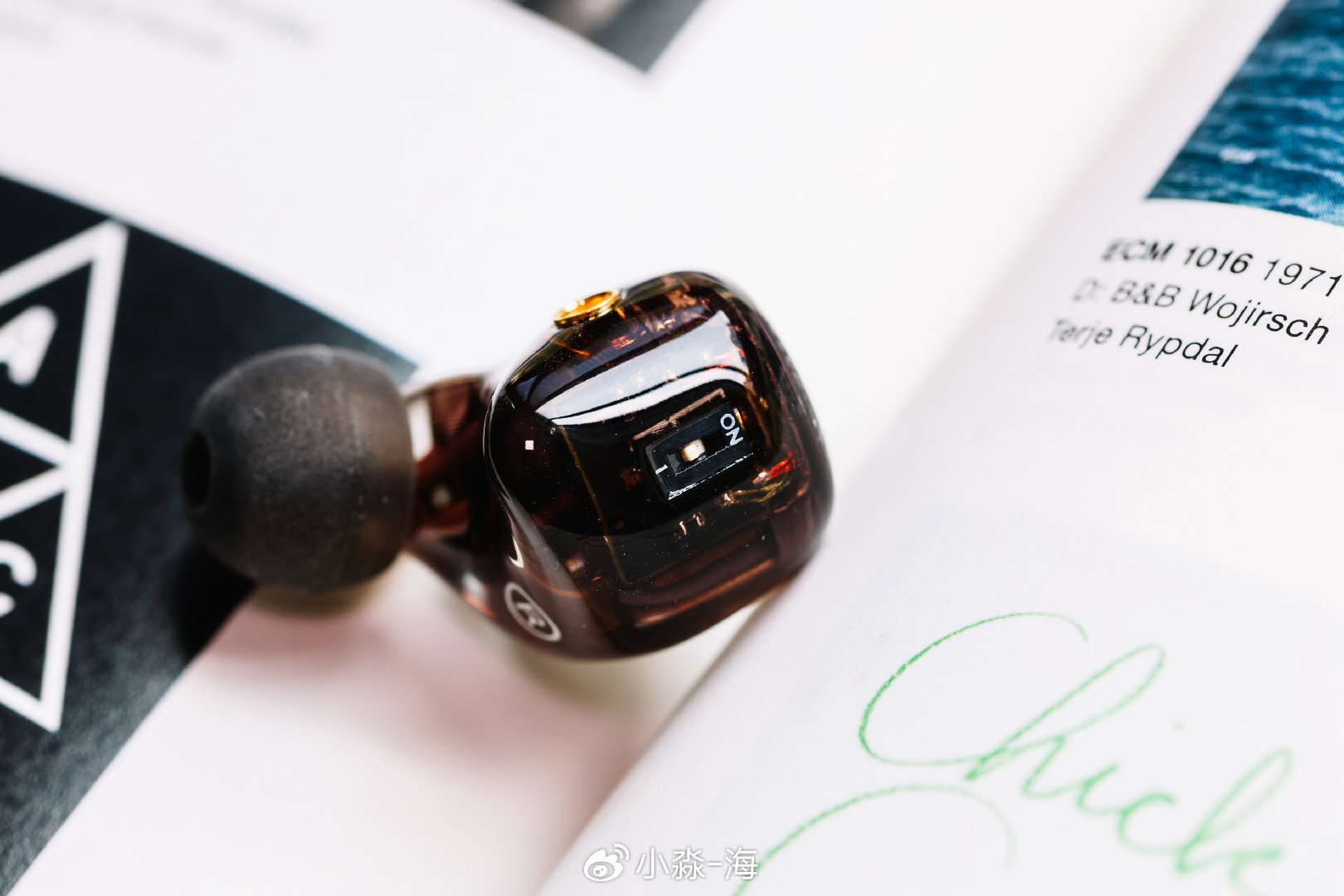

可能是考虑不同用户对于低频量感的需求不同,因此 FA19 设置了两种模式可供用户切换,分别为「监听模式」和「HiFi 模式」。你只需要拨动耳塞腔体上的开关即可切换模式,「ON」为「HiFi 模式」,另一个则为「监听模式」,声音上有啥区别呢?其实看官方给的频响曲线图就很直接了,「HiFi 模式」在 20Hz - 600Hz 频段区间提升了大概 2-3dB,这也使得「HiFi 模式」的声音相比「监听模式」的低频量感会更多,整体的低频氛围感会更加浓郁,人声也会更具乐感,有点 Hu-Fi 的意思了。对于我个人而言还是更加喜欢 FA19 「监听模式」下的声音(以下声音描述均基于「监听模式」),低频量感适中,更干净的声音线条突出了耳塞本身的强细节量,而且本身 FA19 的低频做得就很饱满了,个人认为不需要再加了,通过更换耳塞套或者升级线材来调剂一下会更合适。
另外,我还是想吐槽一下飞傲这个「ON」和「一」的开关标识,之前在飞傲 FX15 的文章里已经表达了对其的困惑,强烈建议后续更换一下,还不如「1」和「0」来得直接。

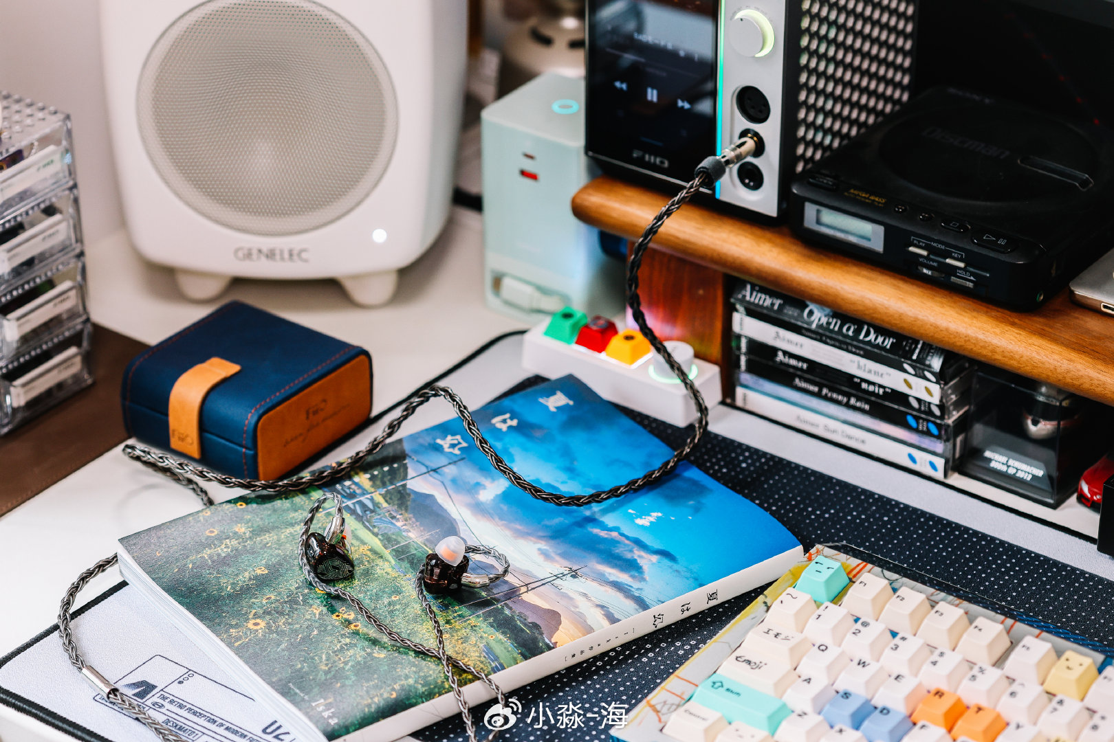

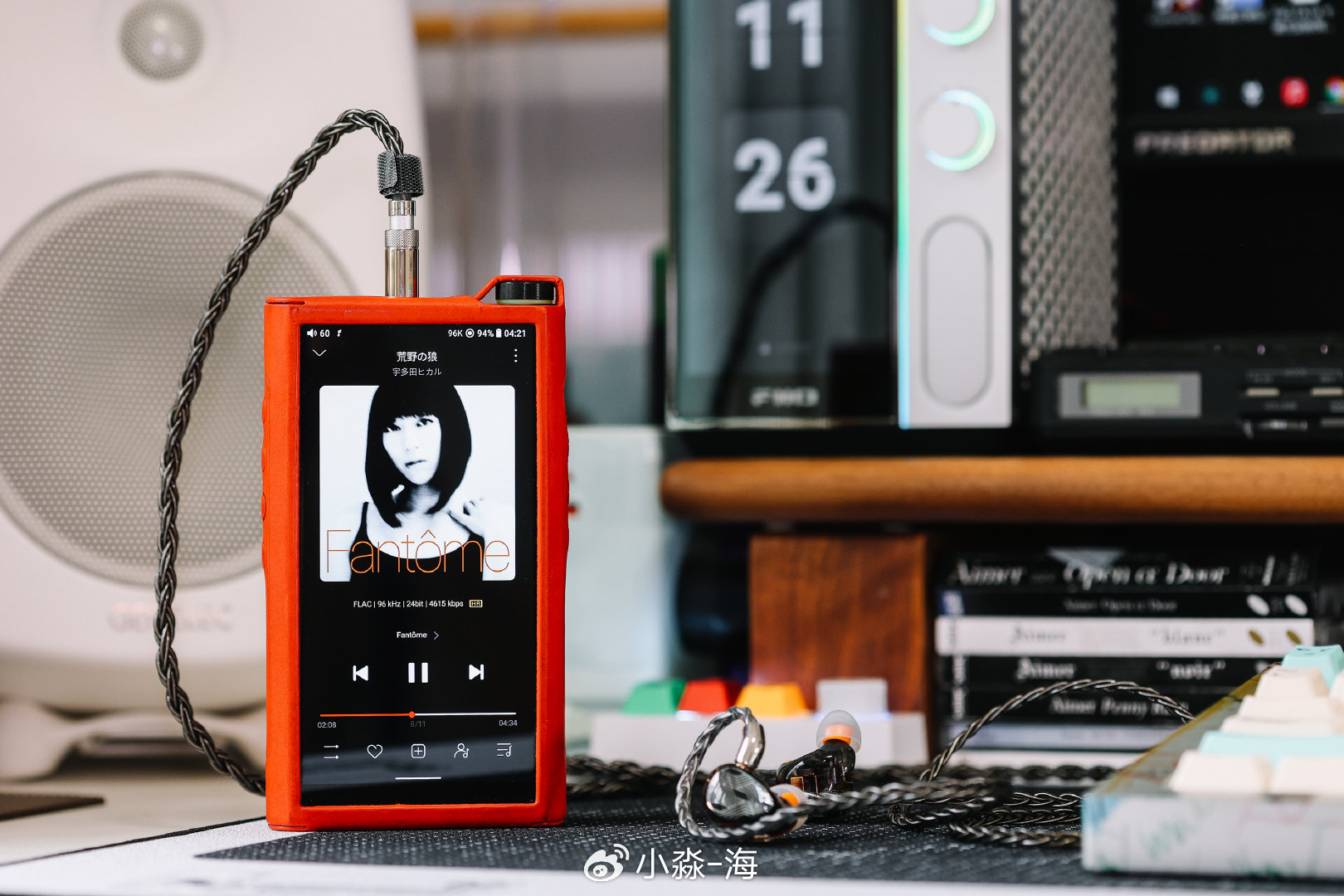

FA19 的人声表达在我看来并不是偏好「华丽」的那套风格,而更多是平和、准确,由于「中频陷波声学装置」的运用,本质上也削弱了齿音的出现,这使得 FA19 的人声线条相当顺滑,音色上也不会有所偏科,诠释日系女声或者流行男声都没啥问题,配合其「动圈味」的低频整体听感鲜活细腻。在搭配上,FA19 并不是一款特别挑设备的耳塞,配合飞傲自家的 DAP 自然是没啥问题,搭配飞傲的 R9 数播组成一套桌面聆听组合也蛮合适的,不过有一点需要注意的是,现阶段飞傲在定位高端的前端设备上高频表现都不算收敛,极高频部分我总觉得攻击感有点突出,搭配 FA19 时就能感知到这种凌厉,这种听感会比较挑音源,具体喜好就得看个人了。
如果对于声音温润感有着追求,那么我个人会推荐试试和 Astell&Kern SE300 搭配,这套声音的风格在保留了 FA19 声音特性的同时还增添了一点温和感,这个和 SE300 采用 R-2R 架构有一点关系,上面我所说的凌厉基本不复存在,整体的听感更加柔和、耐听,缺点就是高频部分会变暗一点。至于 FA19 的整体声音素质无需担心,多单元的优势便是对声音细节的细致还原,横向声场拉得很开,空间感的营造配合低频的氛围感让听感非常爽快。

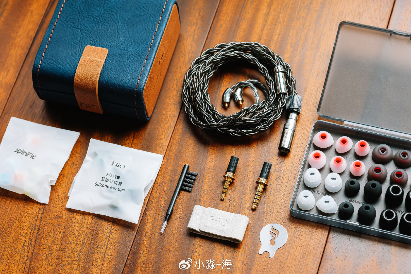

和飞傲大部分耳塞一样,FA19 也依旧支持更换插头,标配了 3.5mm 单端和 4.4mm 平衡端,线缆是一条八股 224 芯的单晶纯银线,配件方面自然也是足量提供,不过个人觉得飞傲可以考虑一下,对于高于 5000 元以上的旗舰耳塞产品是否可以单独使用一种样式的收纳包,现在这个收纳包上到 7000 元价位,下到 2000 元价位,跨度实在有点大了,体现不出旗舰定位耳塞的高端感。

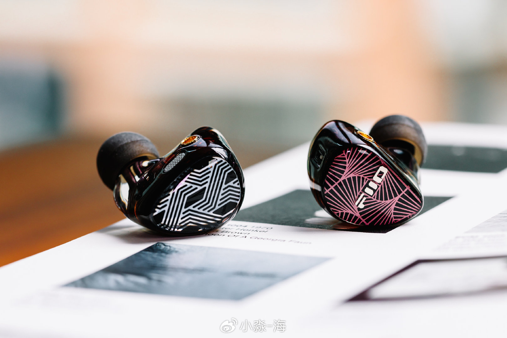

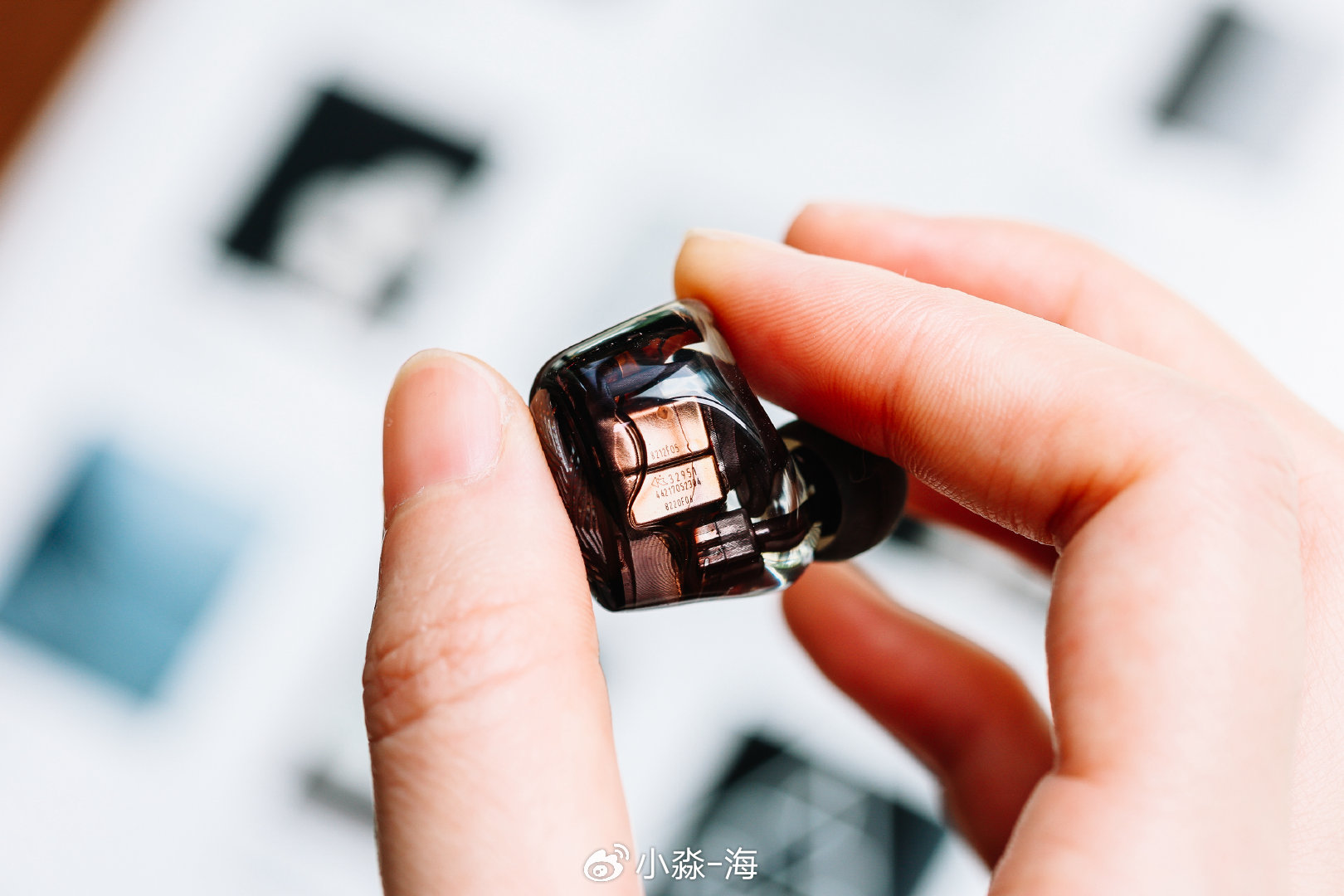

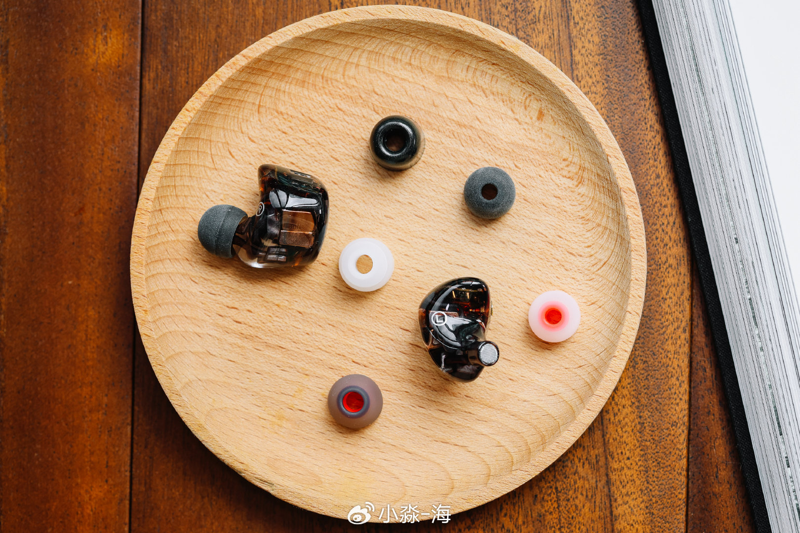

提及高端感,现在飞傲耳塞的腔体质感做得还是蛮好的。FA19 和之前的 FX15 一样,用的都是 DLP-3D 打印的树脂腔体,视觉看着很通透,黑色的腔体配上银白色的面板有着一种很严肃的高级感,并且整体的尺寸控制得很好,虽说 FA19 是一款十单元的动铁耳塞,但佩戴起来完全没有压力,对比同数量级的动铁耳塞确实佩戴体验更友好,官方也称 FA19 是目前最小尺寸的十单元耳塞。
