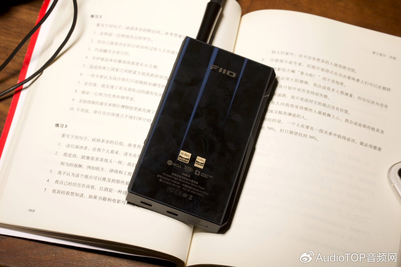

说到外形,通常是线条轮廓清晰的好看。大家参加过同学会应该都懂。人如此,物亦然。汽车,圆滚滚的是丑的;相机,圆滚滚的是便宜货。据我观察,例外的只有熊猫。飞傲近期的若干产品都运用直线和平面打造帅气的外形,踩在了这条美学规律上。

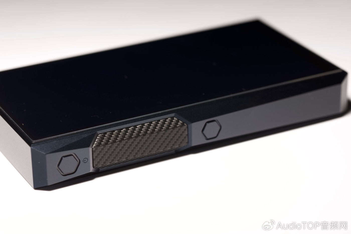

M23音乐播放器和Q15解码耳放的设计语言相近。M23由于是上下两块镜面玻璃,因而少一点粗犷,多一点秀气。

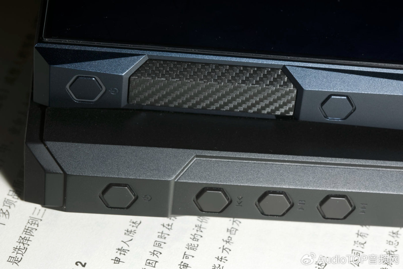

如果只是镜面玻璃,未免泯然于众机,于是设计感来了:左侧边的钻石多面切割处理提供了辨识度。

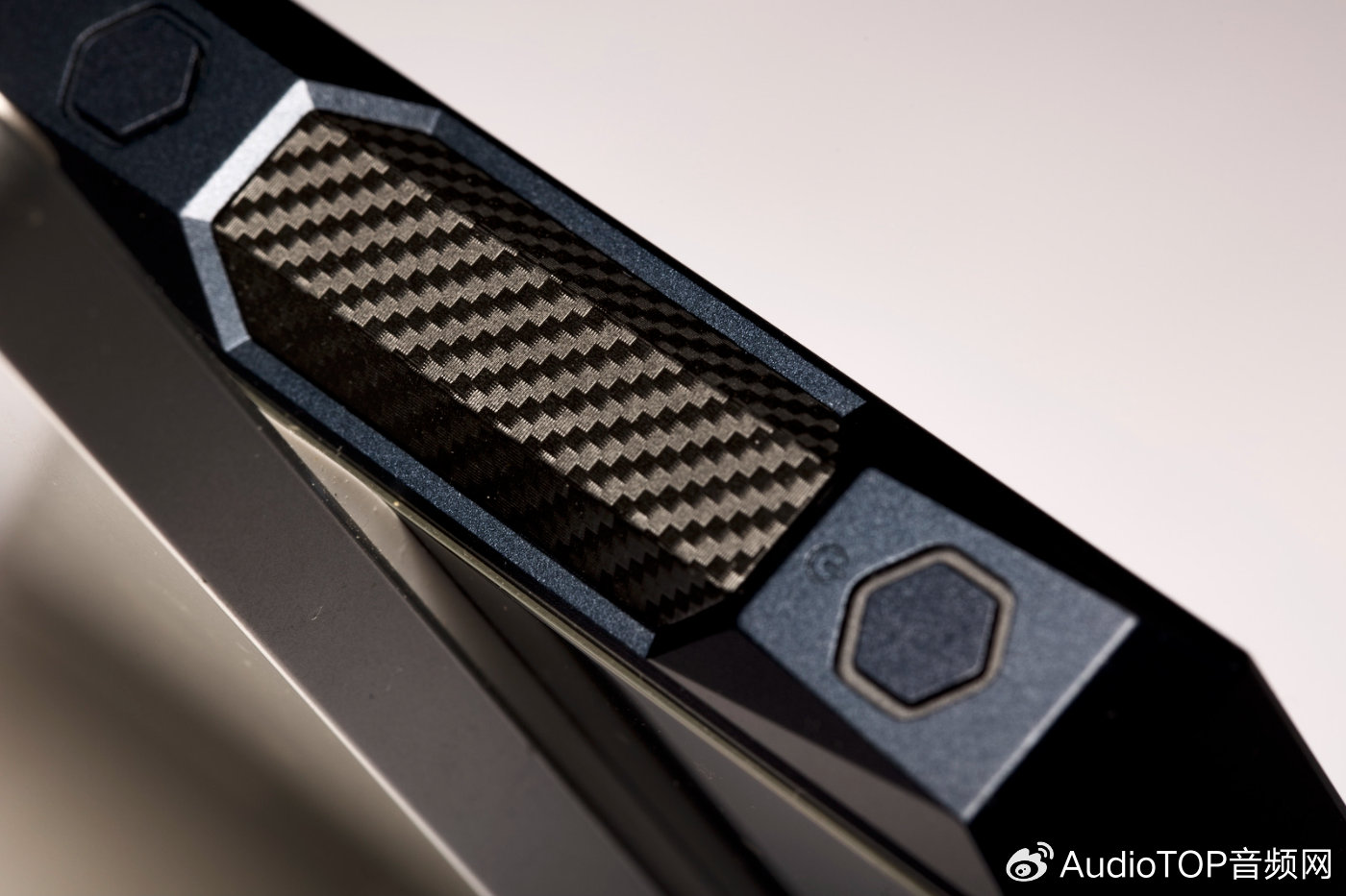

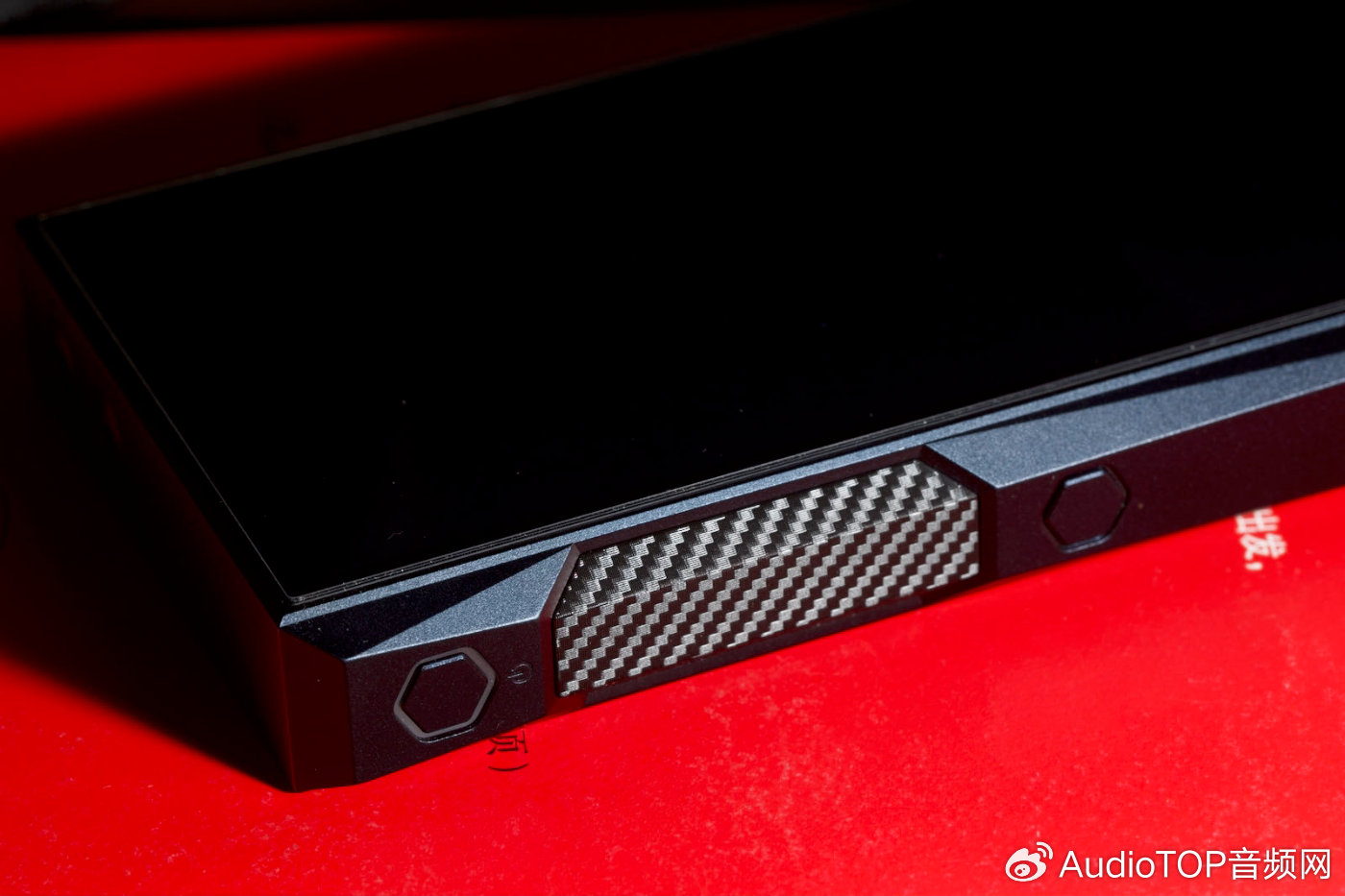

线条收束汇聚到联体音量键,同时材质从磨砂金属跳变到碳纤,提醒使用者:这里有特殊的UI交互。
占了侧边三分之一长度的音量键除了按之外,还能上下滑动调节音量。
除了上述调节的独特感之外,M23音量控制的介入逻辑更加的合理了。之前普遍地遇到一些机型,只要唤醒音量调节,它就啪的一下独占了整个屏幕的UI,在音量条退出之前,我无法对屏幕进行其他的触控。期间想拖动一下播放进度条,断然不行。每一次都是请神马上来,送神等3秒,让人感觉到生命被浪费的无奈。而M23就不存在这种音量优先级过高,对其他触控造成的侵扰干涉的情况。

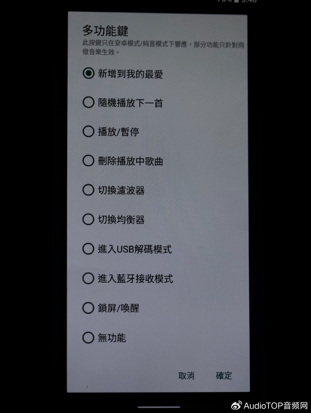

这次UI方面的新东西不止音量滑条。还是在左侧大拇指的活动区域,新增了一个自定义的多功能键,我愿称之为捷径。它可快速通达的功能有上图所示那么多,哪一个是你最想定制的?

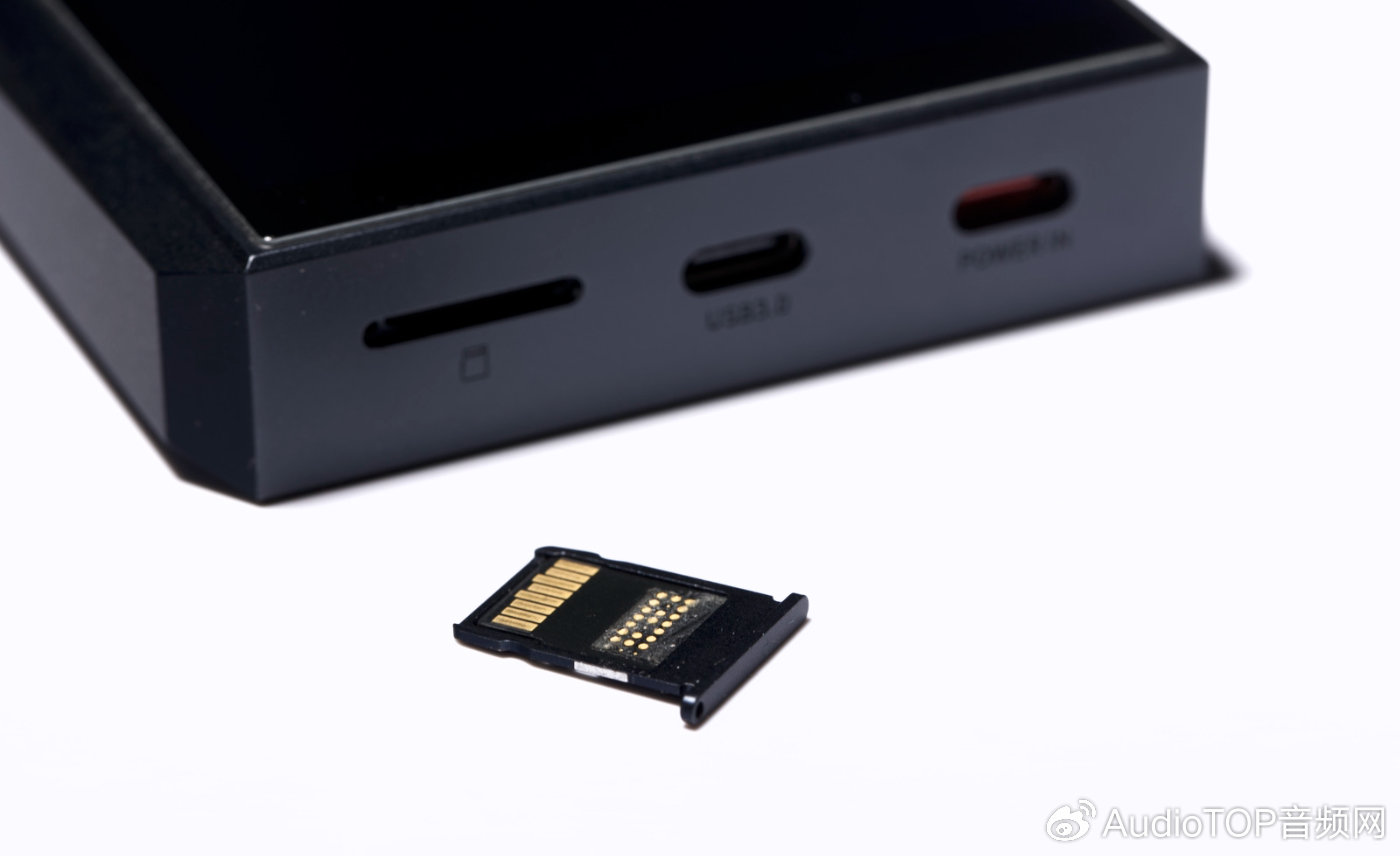

在播放器的底部,除了TF卡槽之外,仍然是一黑一红双typeC口配置。其中,黑色口既是数据I/O,也可以向外部取电。红色口不过数据,是专职电源口。不论供电还是充电,它的优先级高于黑色口。

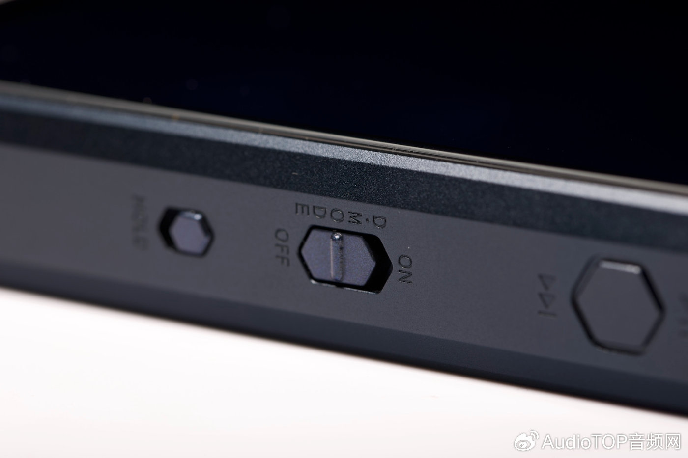

既然都有了双TypeC,那D.MODE怎会缺席。在M23机身的右侧边有一个D.MODE专属开关,用来开启和关闭台机模式。
M23的D.MODE开关只是选择外部电源是否给电池充电。而至于增益下拉选单中的“Super High”选项是否可用,则取决于M23是否连接到外部的快充。也就是说:
想要高功率,必须外接快充。
如果主要是把M23长时间放在桌面使用的话,我的建议是给它插上电源并开启D.MODE。电量不掉,电池长寿,美滋滋。

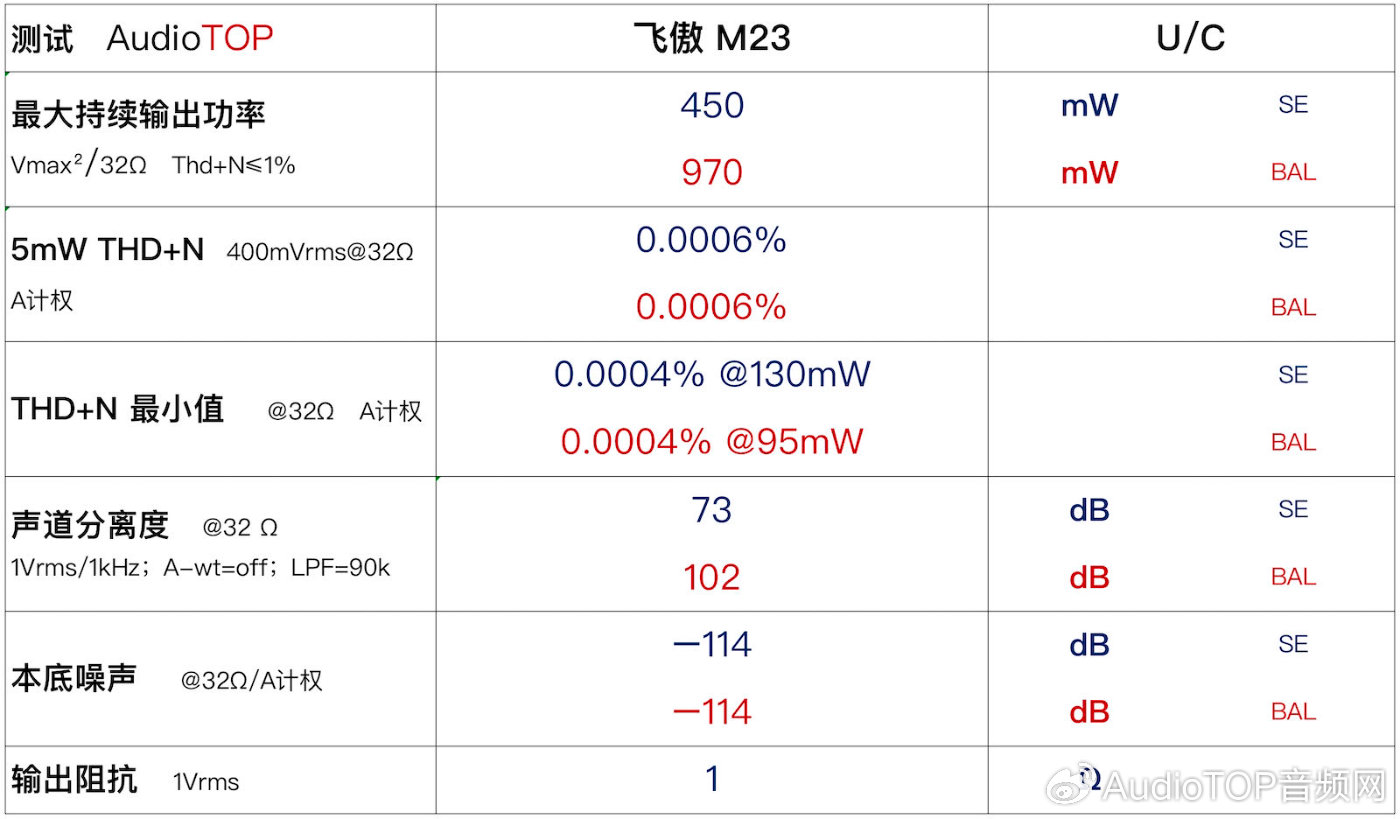

来看一下音频测试情况。
高功率模式下输出强劲。当使用机内电池时,M23的单端和平衡口的输出分别为130mW和480mW。而当接入外部电源并选中“Super High”增益选项后,如上表所示,单端和平衡分别是450mW和970mW,达到了设计功率。
本来对飞傲的机器的这种turbo现象,我已经习以为常。不过单端口的输出这次竟然能增加250%,让人感觉到了一点震撼。

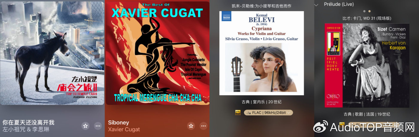

试听环节,曲目:两张Apple Music,两张Sony HR精选;耳机:HD600/HD800S。
《庙会之旅2》之「你在夏天还没离开我」 虽然是左小的作品,但左老师只在中间爬出来阴森地唱两句,又爬回去唱和声,做一片绿叶。其余时间是一个没有遭受过毒打,略显稚嫩的女声。反差感于是就来了。这是一首声音塞得很满的曲目,其实也不过吉他、贝斯、鼓、人声,标配而已,但就是很密。而M23就像一个离心筛,一一将它们分离呈现。
《Siboney》 大家听这首曲目会有画面感,这是《阿飞正传》的配乐。载入影史的上楼梯视角长镜头,提示观众:大的要来。但所谓的大,也不过是在车站寻衅滋事,以卵击石,这是自毁的前奏。这版录音是王导同款,虽然听上去是粗粝的年代感,但是其中的乐器有冰雹一样的猝发和穿透力。M23的中高频致密,加上充沛的功率储备,营造乐器的空气感是比较轻松的。
《小提琴和吉他作品集》 同样是因为M23的密度感,小提琴和古典吉他的弦听上去有张力,清晰的结像和边缘。仍然行云流水,但泛音的量和松弛度欠奉。
《卡门-序曲》 卡门现场版,卡拉扬指挥。这张录音的收音距离较远,拉伸了纵深,相应的横向声场有所压缩。即便如此,透过M23仍然能无压力地分辨出弦乐、管乐、打击乐等不同声部的定位。
