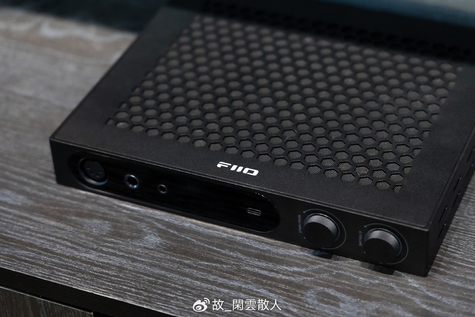

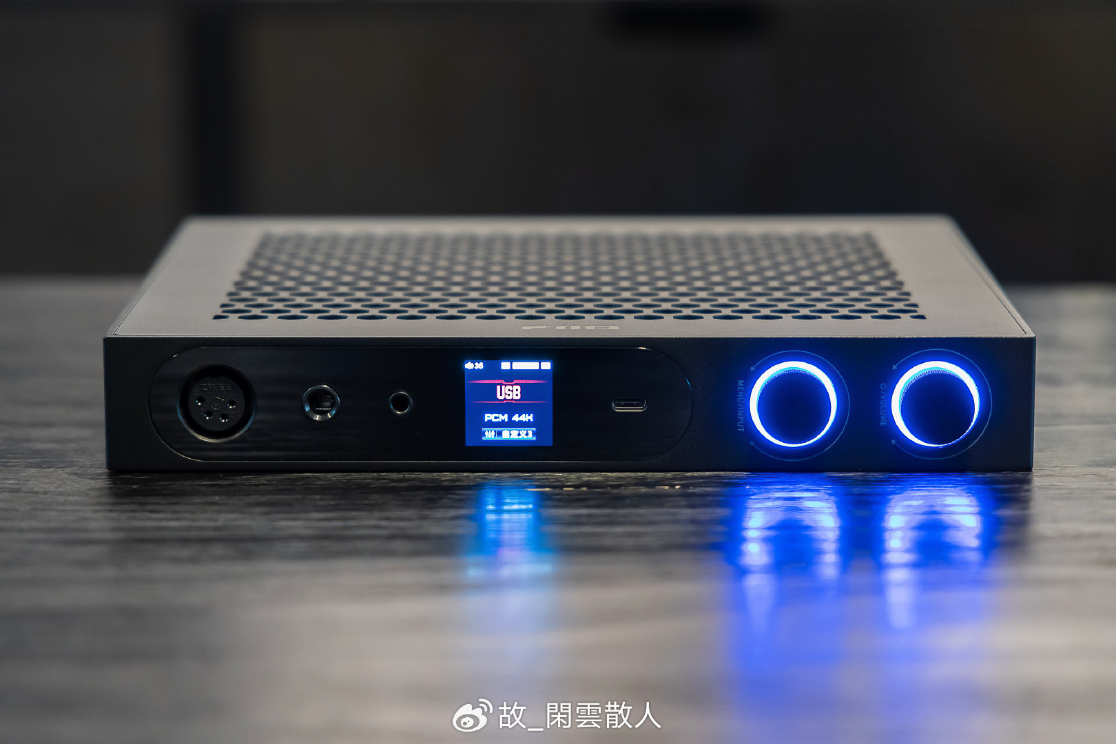

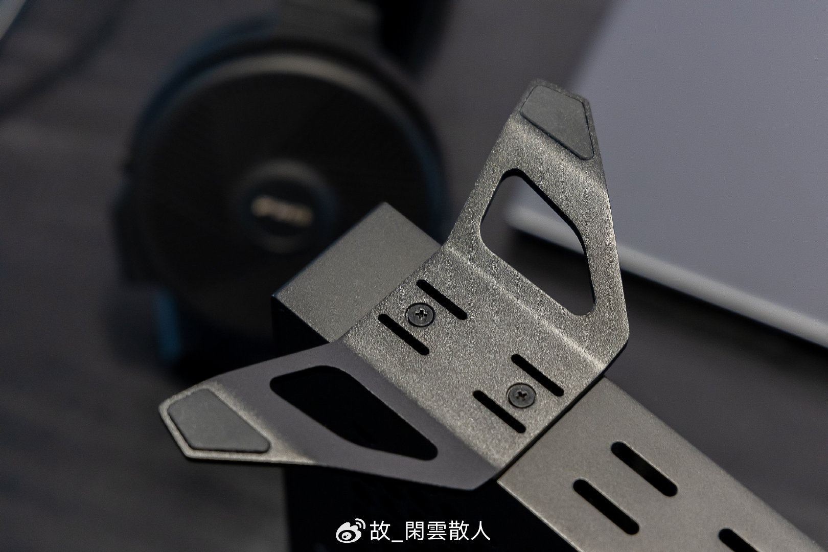

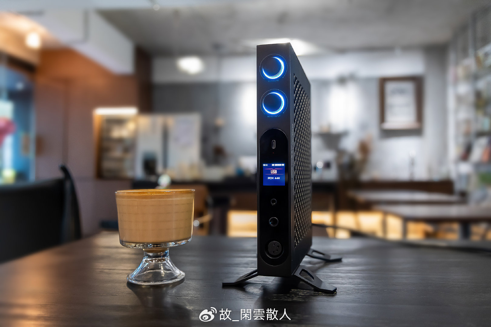

新旗舰的迭代,首先来自于外观。K19的整体造型非常扁平,机身厚度仅36.7mm。如果平着放,那它比较适合塞在桌面台机支架或者是显示器支架的下层。而飞傲专门为K19开发出竖着放的功能,甚至配置了底部的固定脚架以及顶部头戴耳机支架——竖放在桌上时机身占地面积极限缩减,连耳机架的位置都给省下来了;并且放置的稳定性非常高,不用担心它会被轻易打翻,还有一定的抗震效果。在台机领域,可横可竖的设计过往并不是没有,但专门针对竖放来做设计的机器也确实罕见。此前飞傲推出“桌搭系统”时,也曾提出要“节约发烧友桌面空间”,K19的设计倒是与之相吻合。

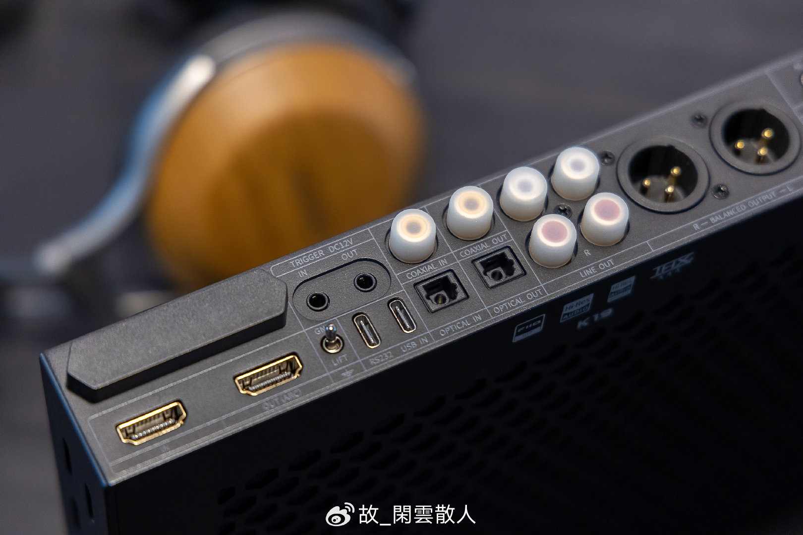

当然,想要能够竖着放,仅仅加个脚架是远远不够的:K19两侧密密麻麻的蜂窝状散热孔,配合铝合金中框,能够让机器工作时双向大面积排热。此外,兼容横竖放也对电路板的设计有比较高的要求。我分析K19的电路设计应该是高度紧凑的,对空间的利用率比较高,保证了双ES9039SPRO解码、8路THX AAA 788+耳放架构等等模块所配套的电路能够完整放置、稳定地运作。机身背面各种常用的输入与输出接口齐全,排列得也非常紧密,几乎没留多少富余空间,这也从另一个角度印证了电路设计的紧凑程度。整部机器严丝合缝,制作水平非常高。实际使用下来,可能美中不足的也就是机器众多参数配合正面旋钮以及小屏幕的操作逻辑实在有点烦琐。

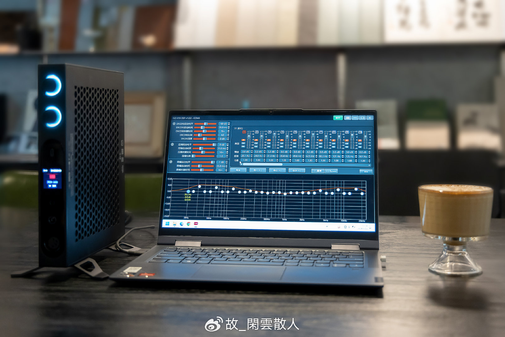

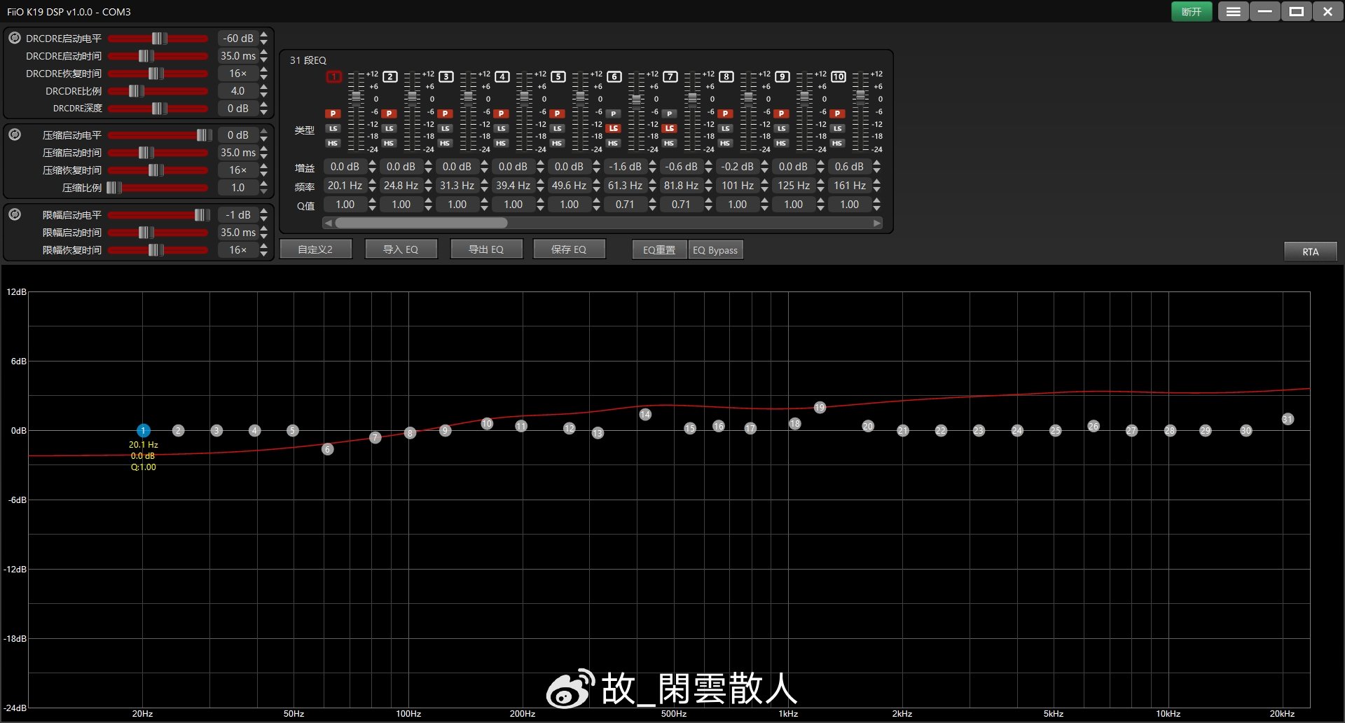

除了机器本体以外,K19另一个值得关注的自然是官方配套的PEQ调节软件“FiiO Audio DSP”。DSP软件功能参考录音棚的设置,分为三大板块,分别负责全局的设置、31个频点的详细设置,以及频响曲线效果的呈现。应该说,DSP软件的UI界面确实复杂,上手门槛并不低。如果不实际操作体验一下,相信不少朋友会和我一样产生“拉条频响曲线并不难”的误解。另外,DSP软件还提供了EQ曲线导入导出、保存的功能,K19机身也支持保存10个自定义EQ,保存后可以脱离电脑端,无论是自用还是将调音方案分享给其他K19用家都非常便捷。

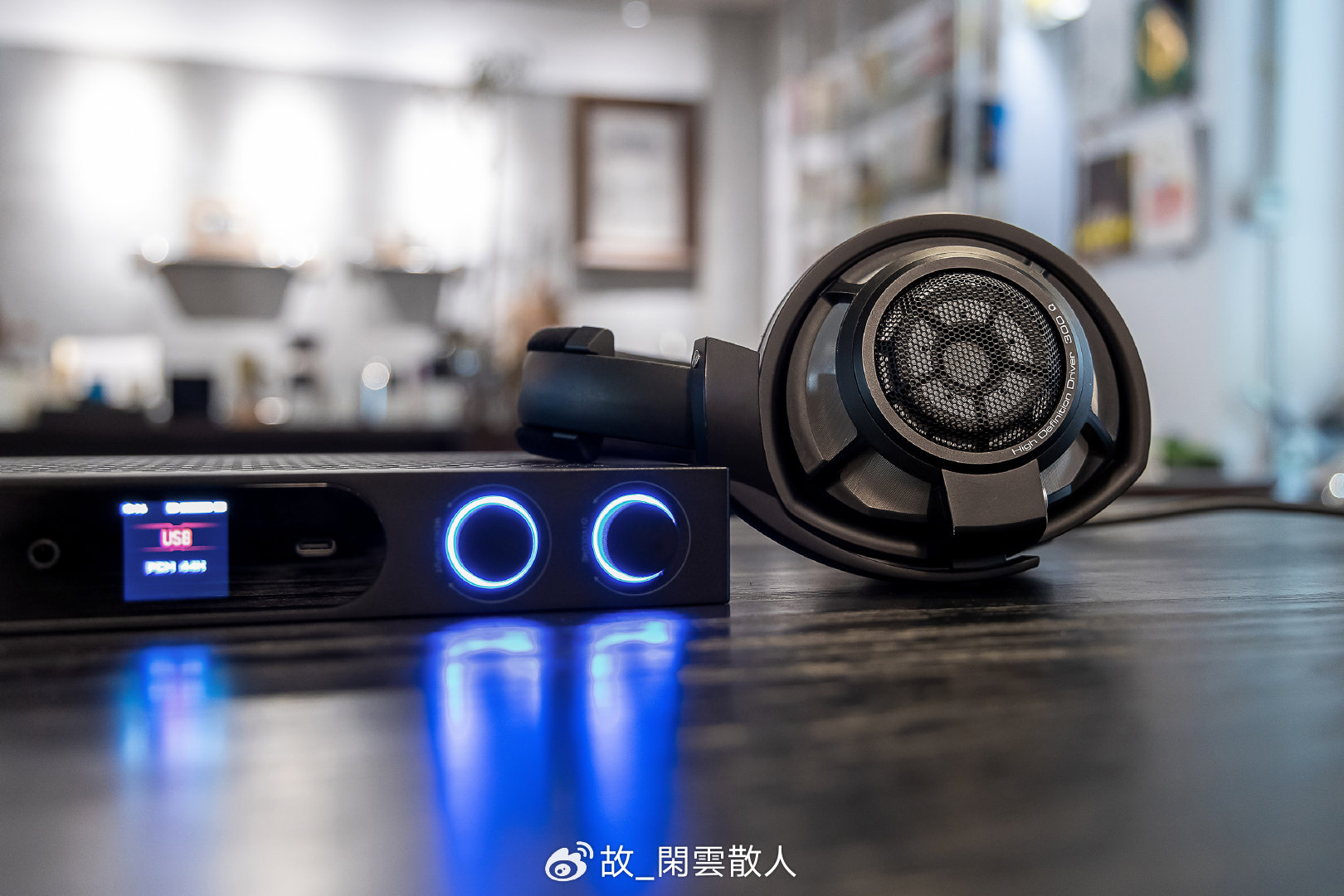

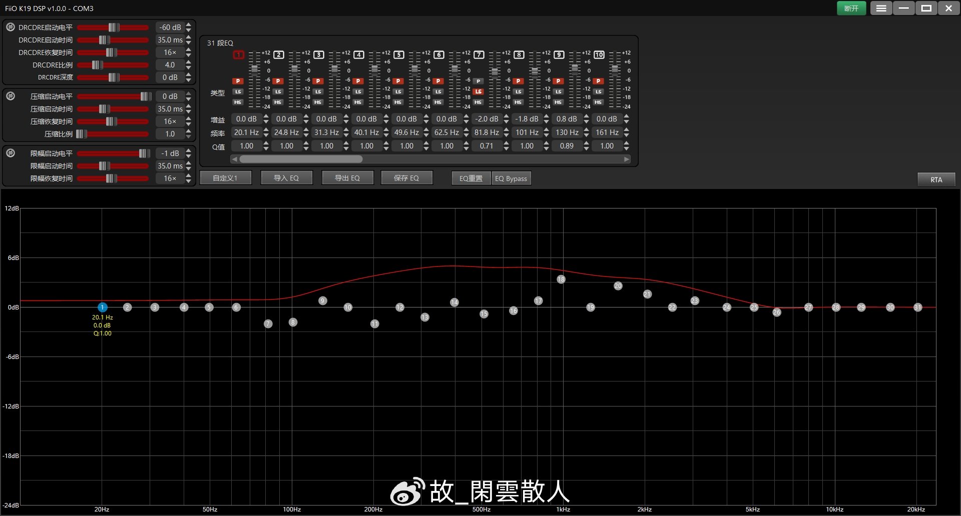

通俗流行的森海塞尔HD 800S
一直以来,烧友们对HD 800或HD 800S的评价总会往“古典神器”的方向靠拢。HD 800S适不适合听其他类型的音乐,比如流行人声?我个人觉得HD 800S本身的曲风兼容度其实非常高,即便是用不开PEQ功能的K19来驱动也完全可以演绎好流行乐,只是声音没那么抓耳罢了。
解决的思路也比较直接,我将K19从低频到中频人声的频段均往上抬升,其中80Hz-1kHz部分相对更高一些,增幅大约达到5dB,以此来加强人声的表现。这个调整方案比较兼顾男女声的表现力,如果希望获得更加空灵的女声,则可以在这段曲线的基础上,将2kHz频点前后位置也稍作抬升。调整之后的K19搭配HD 800S对于人声有着重强调的感觉,歌手位置会略微靠前,嗓音的厚度也有所增加,对于大众流行人声曲目表现力更强。与K19预设的流行EQ相比,我在加强中频的同时将低频的厚度也适当补厚,让人声与乐曲更有整体感。

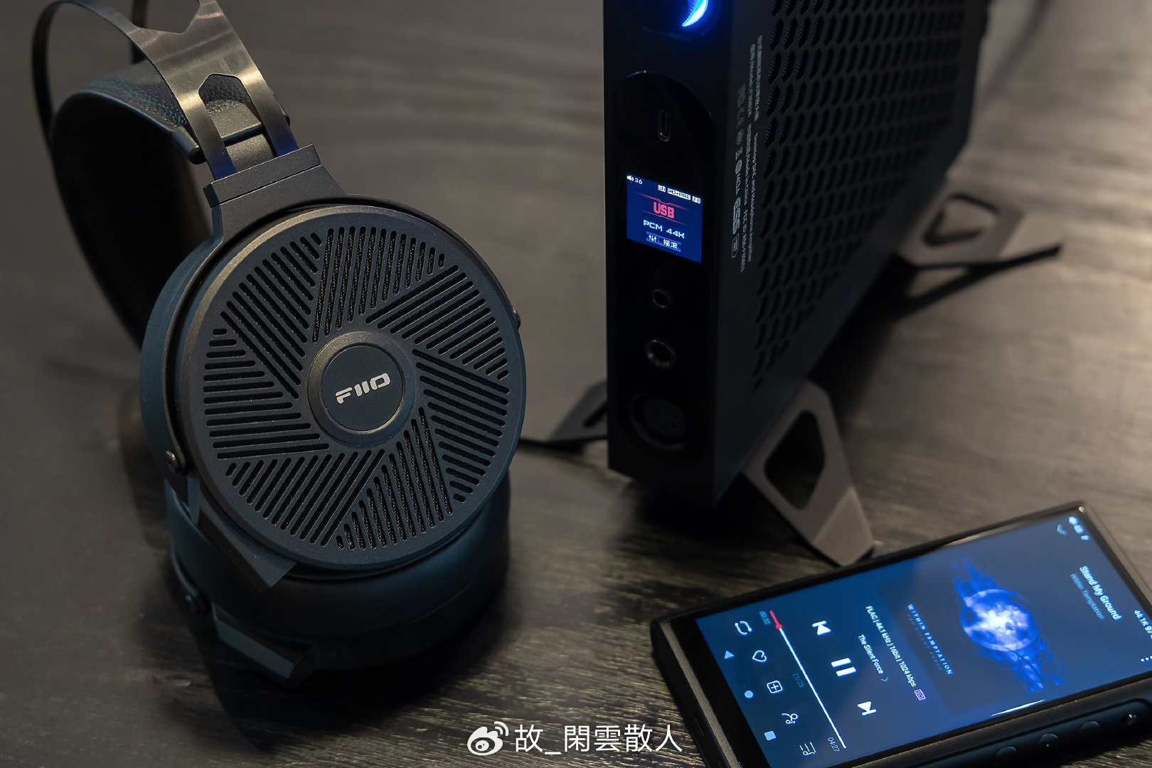

清晰透亮的飞傲FT5
在平板大耳机当中,FT5算是驱动门槛不太高的一款。它的低频沉稳有力,中频绵厚扎实,对于流行人声以及一部分古典器乐都有不错的表现力,是比较杂食的一款耳机。FT5标配的两副耳罩声音风格不同,我选择用声音相对更干净利索的蛋白皮耳罩来搭配FT5。当我将FT5插在关闭了PEQ的K19上时,这套搭配在中下盘的表现非常饱满,风格铿锵有力,只是声音稍有些不太通透,同时猛烈释放的低频能量也让声音架构多少受到了一些影响。
我为FT5设计的EQ调音方案是小幅压低100Hz以下频段,略微抬升中频,并明显增强1200Hz以上频段。这种方案一来将低频的残响稍作收敛,使之减少对其他频段的掩蔽感,二来让中高频和高频的光泽度更高,细节也更为直观,弦乐泛音也显得比较清亮。最重要的是,这种调整保持了FT5中频厚实、自然的优势,不改那股专属于平板耳机的味道。

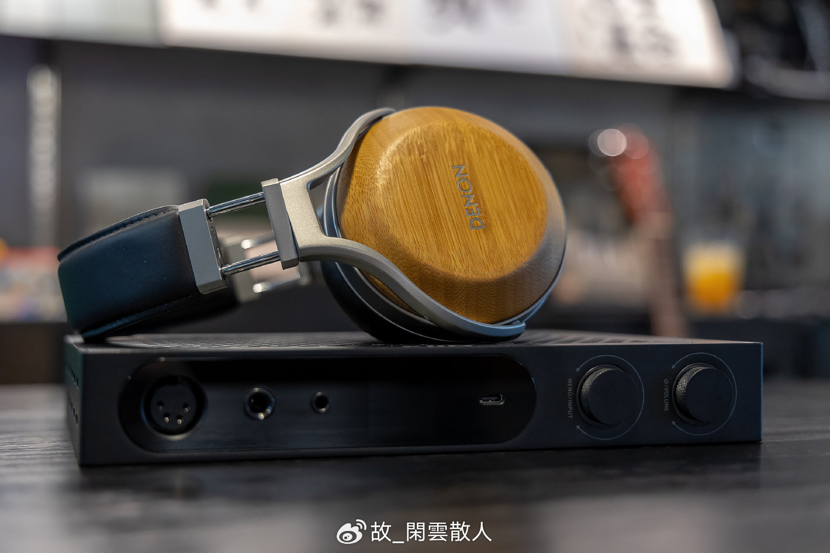

柔和耐听的天龙D9200
提起D9200,不少烧友的第一反应或许是“华丽”。这种感觉既有木碗大耳本身的韵味加成,又来自于D9200自身的三频表达:它在整体均衡的基础上,于高频到极高频有所着墨,使之在表现器乐时呈现出光亮而炫目的效果。这种风格显然非常抓耳,但久听之后,耳朵倒也容易疲劳。

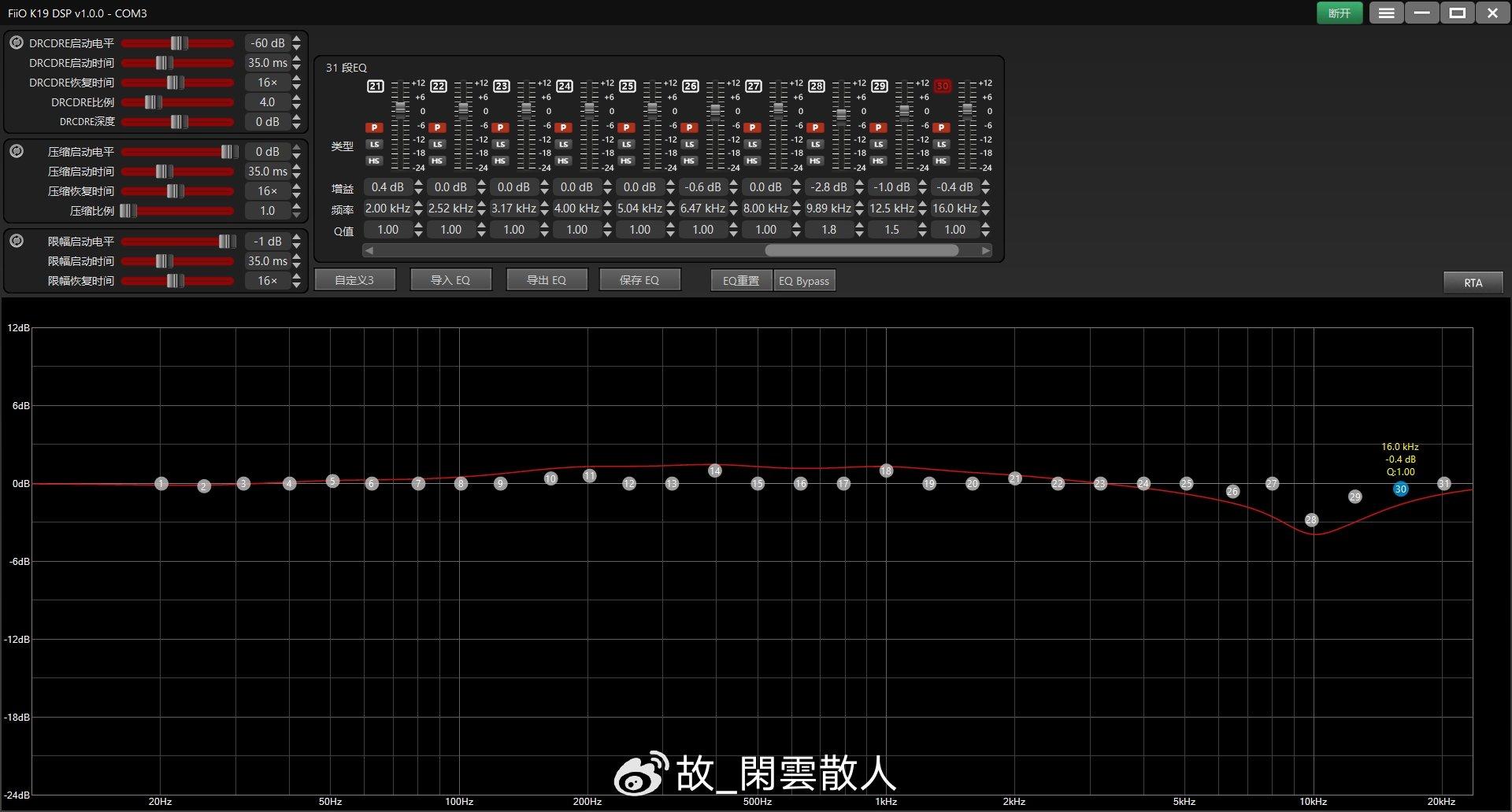

基于提升耐听度这个出发点,我将K19在5kHz以上的频段给了一定量的负增益,在10kHz附近形成一个小的谷值。与此同时,我略微提高了中低频到中频的增益。此时的K19稍微压制了D9200的高频亮度,同时中频人声稍微更明晰一点,让人声在乐曲中的存在感相对更强了。调整后的这套搭配,用来聆听流行人声尤其是女声曲目,既有D9200原本通透的特性,又一定程度上保证了耐听度,是一个折中的方案。
出于个人审美与习惯,我在整个自定义调音的过程中,除非遇到极度偏科的耳机需要“下猛料”,否则极少把曲线中某个频点或频段拉得特别突兀。基于此,我也想多聊一下在调整K19的EQ曲线的过程值得我们注意的两种设置体系:
一是高搁架(HS)与低搁架(LS)EQ,这两种模式会对高于/低于选定频点的频段产生整体影响。我的调整思路往往涉及到系统一大段频段的整体增减,使用HS与LS模式属于一种较宏观的、平稳的调整手段。
二是Q值的设定。一个频点的Q值代表其影响两侧频率的带宽,Q值越大,影响的带宽越小。大多数时候我把Q值设定为低于默认的1.0,以保证调整后的频段衔接自然;只是在个别位置用大Q值来进行二次补充调整。
这种调整方式温和而不激进,最终得到的EQ效果也比较平滑,不会太失衡。当然,如果调整EQ是为了一耳朵的快感,那完全可以把曲线的峰谷对比拉得更陡峭一些。
