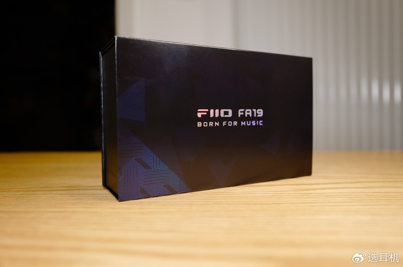

飞傲的产品包装一直是大气沉稳,低调不失细节,FA19作为动铁旗舰产品,自然是不在话下,巨大的外包装已经在无声地表达其地位的尊贵。

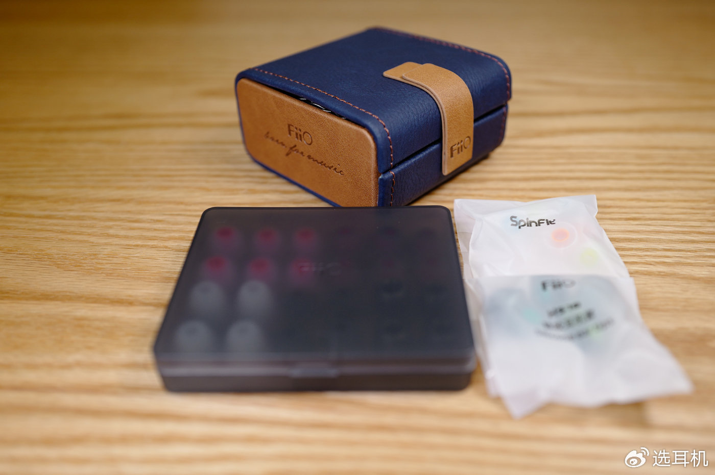

配件方面,绝对的旗舰配置:
  1. HB5收纳盒一个,侧开口结构,内部空间非常充裕,内衬植绒,保护到位,收纳盒的整体做工和细节都非常优秀。

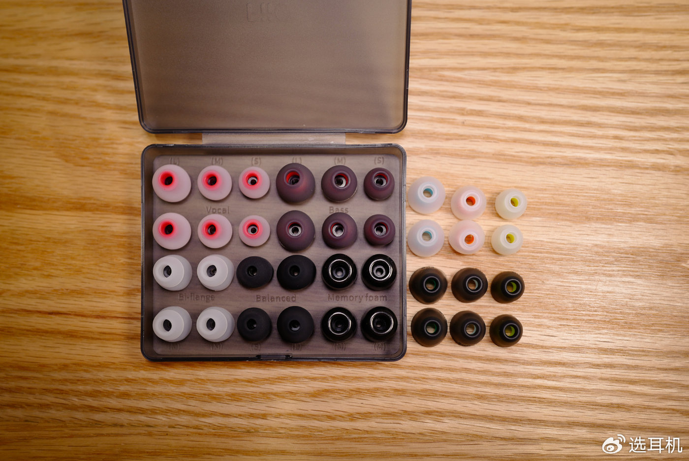

  2. 耳塞套大礼包,其中包括:
    1. 海绵套2对(中号)。
    2. 低频套3对(大中小号各1对)。
    3. 双节套2对(中号)。
    4. 均衡套3对(大中小号各1对)。
    5. 人声套3对(大中小号各1对)。
    6. SpinFit耳套3对(大中小号各1对)。
    7. HS18耳套3对(大中小号各1对)。
  3. 4.4mm平衡可换插头1个。
  4. MMCX快拆辅助器1个。
  5. 插针清洁小毛刷1个。
  6. 磁吸线夹1个。

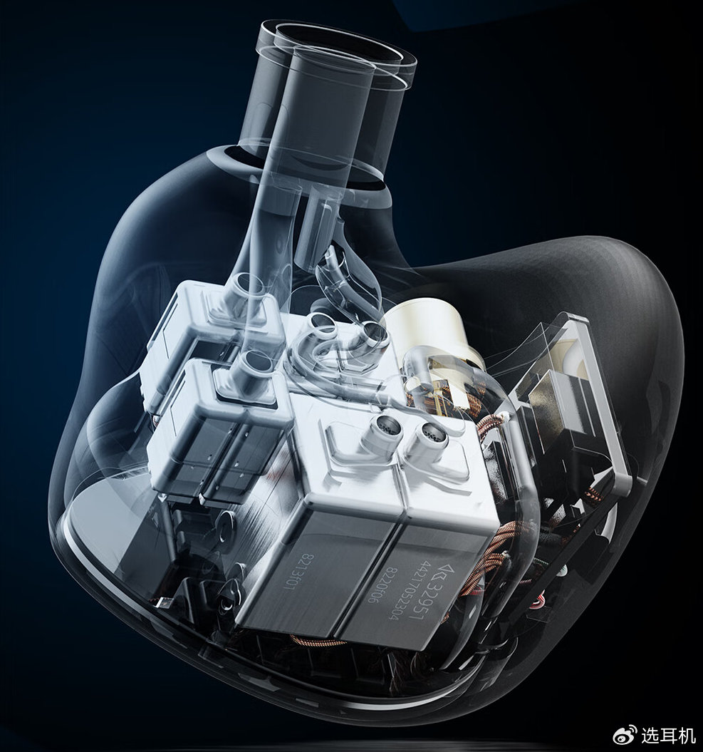

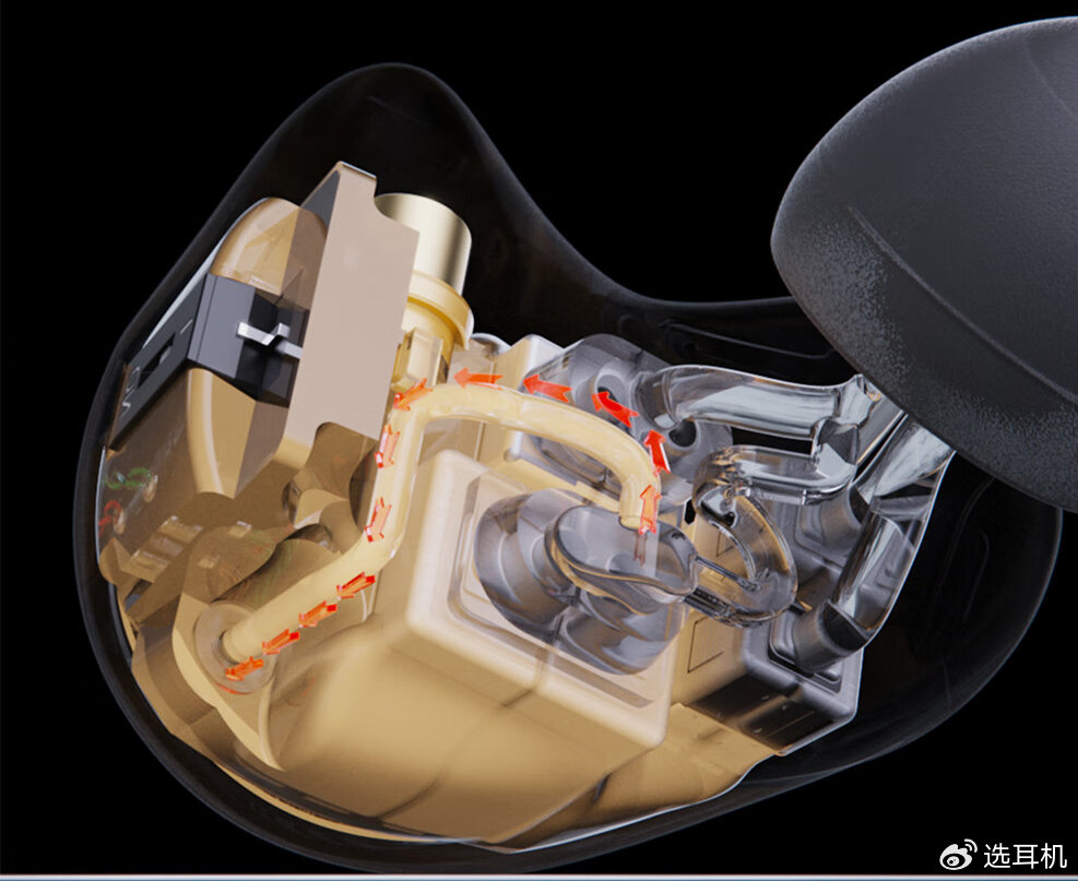

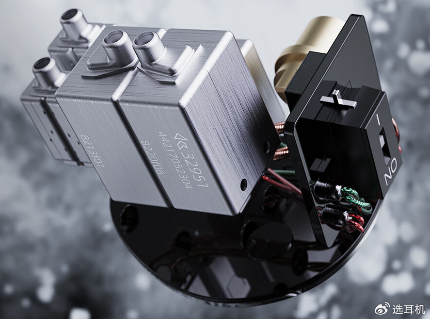

FA19的单元数量达到了10颗,并且全部使用楼氏动铁单元,包括4颗定制低频单元,2颗ED中频单元,4颗SWFK高频单元,可以参考上方的内部透视图看到其单元布局,下面我们着重来讲一下这款耳机的声学特质:

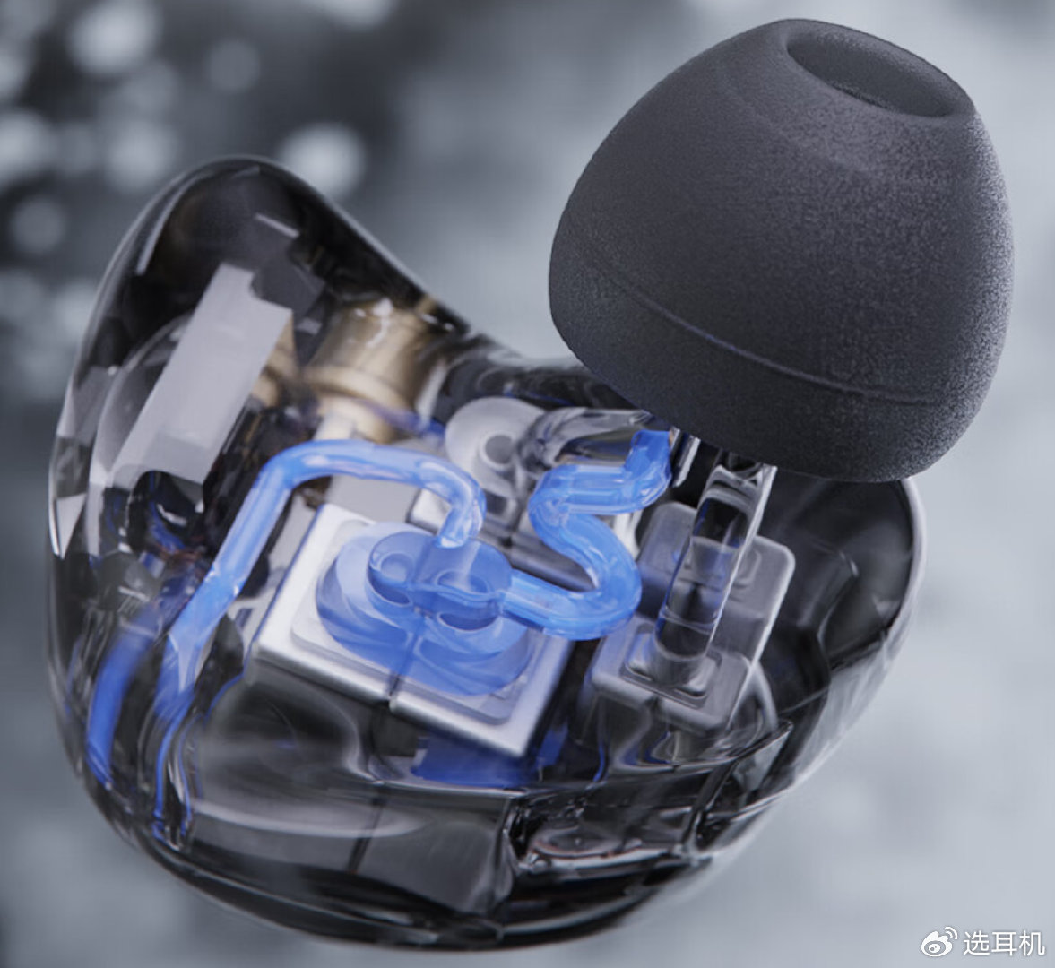

定制四低频单元:FA19的低频单元多达4颗,是飞傲声学团队与楼氏联合打造的定制款低频增强型动铁单元,经常听动铁耳机的朋友都知道,动铁耳机的低频一直是其相对薄弱的环节,虽然可以做到非常不错的回弹速度和下潜,但是其氛围感和量感以及随之而来的舒展度一直是一个难点;FA19的定制动铁单元特别提高了气流的吞吐量,从而减少振动幅度、提升量感。
低频负反馈增强技术:基于4颗低频增强型动铁单元带来的充足低频能量,并结合DLP 3D打印技术,飞傲的声学工程师将低频能量引导至耳机后腔,降低了后腔谐振频率,最终带来的是优秀的低频下潜表现,与此同时,能量的后引使得前腔充分泄压,以往入耳式前腔气压过载压迫耳膜带来的不适感在FA19这里,能够得到极大程度的缓解。
中频陷波滤波装置:FA19的这个“中频陷波滤波装置”宣传文稿非常硬核,即“当声波频率与共振腔固有频率接近时,共振腔内壁与空气产生振动摩擦,使特定频段的声能转化为机械能、热能,从而消耗声能,达到吸声效果;反之,当声波频率远离共振腔固有频率时,共振腔内的共振作用较弱,吸声作用较小。”我这里尝试用较为通俗的语言解释给大家听:中频对于耳机来说,是非常重要的频段,对于非发烧友来说,这个频段的声音是最具感知度的,FA19的中频单元采用的是楼氏ED单元,其特点是有着超高解析力,但如果调教不好的话,容易出现明显“齿音”,FA19通过这个装置,过滤掉了中频单元的高频响应,减少了中高频单元的重叠部分这个导致齿音的罪魁祸首,使声音干净清澈;当然此装置强大不止此一个功能,它还将耳机1-3kHz的声压提升,在保持耳机高解析度的同时,还将中频推得更加饱满;另外,它还能将高频的分频点提前到3.5KHz左右,让高频的目标区域更加完整,给高频单元更有裕度的发挥空间。

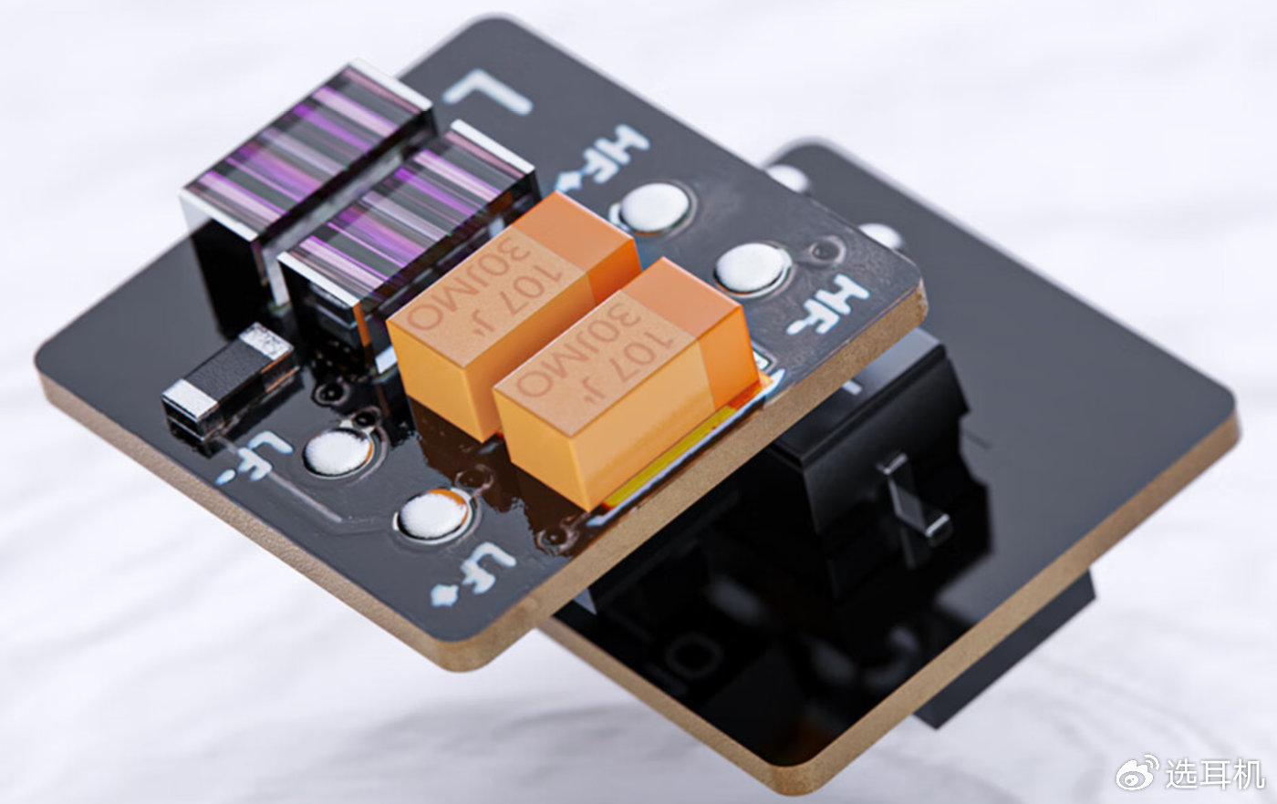

红宝石发烧级薄膜分频电容:FA19采用了日本进口的红宝石发烧级薄膜分频电容作为分频电子元器件,其特点就是相对于常规的电阻分频元件一般1%的精度误差,FA19的精度误差低至0.1%,分频更加精准,也能有效提升高频解析力和音质细腻度。
S.Turbo声学结构技术:FA19采用的此种技术,是通过加长低频导管的方式,其实本身成为一种滤波装置,用以过滤低频动铁的高频声波,把干扰此频段的不和谐的声波排除掉,加强衔接顺滑度,助力声音更加纯净。
FA19采用了DLP-3D打印技术,DLP是Digital Light Processing,DLP技术主要是通过投影仪来逐层固化光敏聚合物液体,从而创建出3D打印对象的一种快速成型技术。其特点是高成型精度,可达0.0375mm,可以有效保障还原声学目标的精准性;FA19腔体采用了光敏树脂工程材料,高通透性,高抗冲击特性与耐用度是其主要特点。

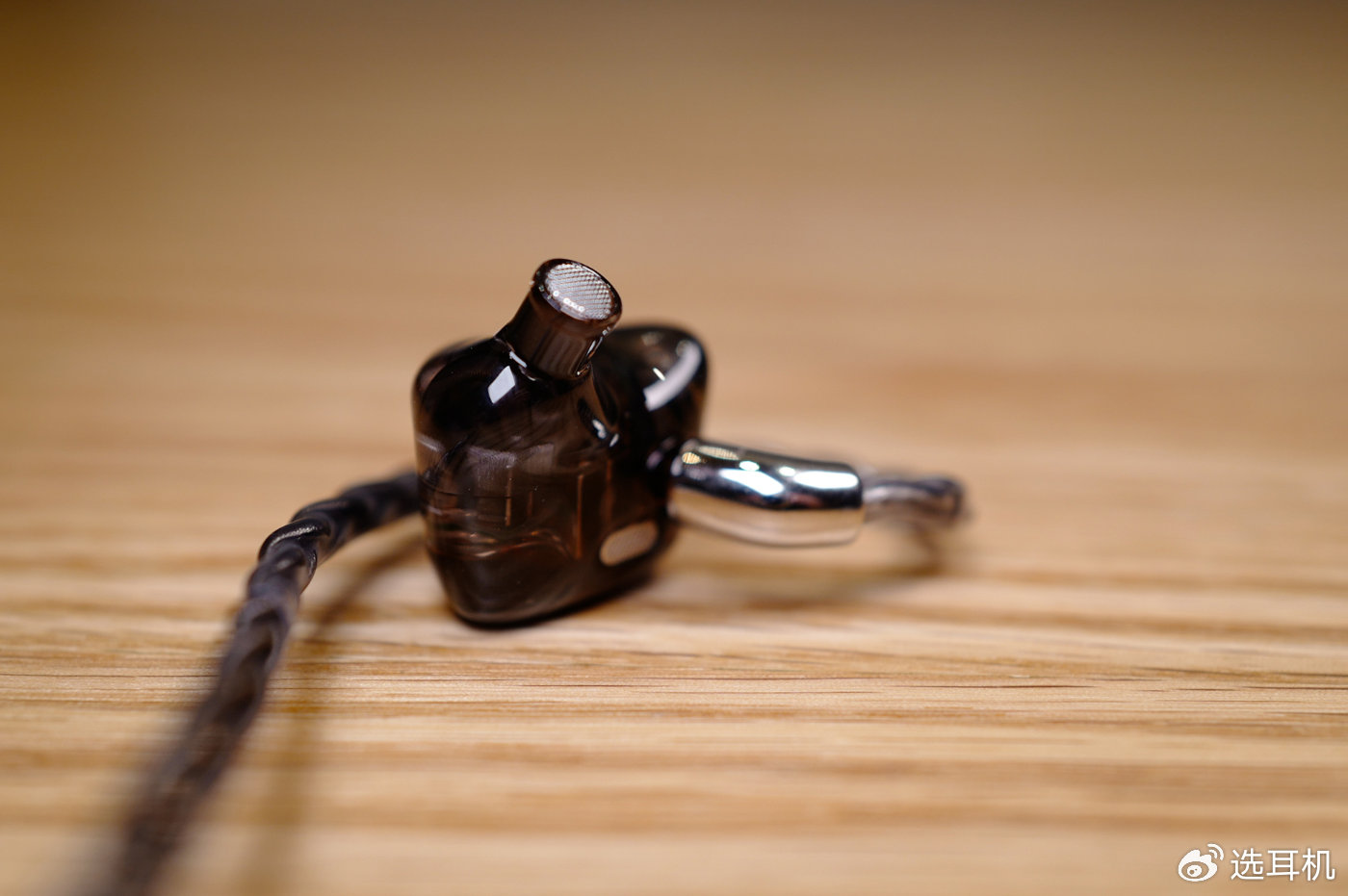

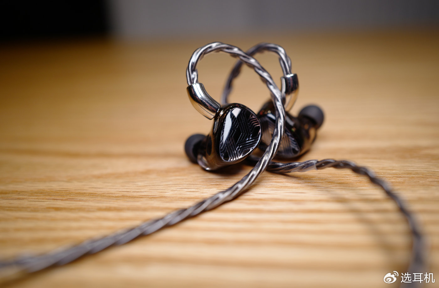

FA19整体设计风格是我一贯比较喜欢的偏低调偏暗黑的风格,设计都藏在细节里。

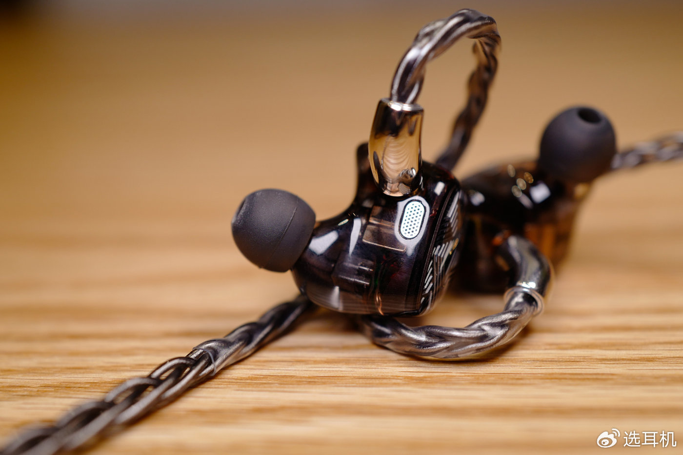

FA19在可玩性方面,配置了模式切换开关,通过拨杆,可以切换监听/HiFi两种模式,监听模式是通过减少音染、还原声音本色,使得声音更加清澈,提升高频延展性;HiFi模式是通过增加中、低频能量,提高低频混响和量感,充实低频氛围感和人声感情。
FA19有着巨大的泄压器,让我颇感意外,一般我觉得动铁耳机本身通过衔铁振动发声,一般都不需要泄压的,就算需要,一般一个泄压孔足以,看来飞傲真的是把气压术玩儿明白了。
FA19的导管带有金属滤网和纤维环,与腔体一体成型。

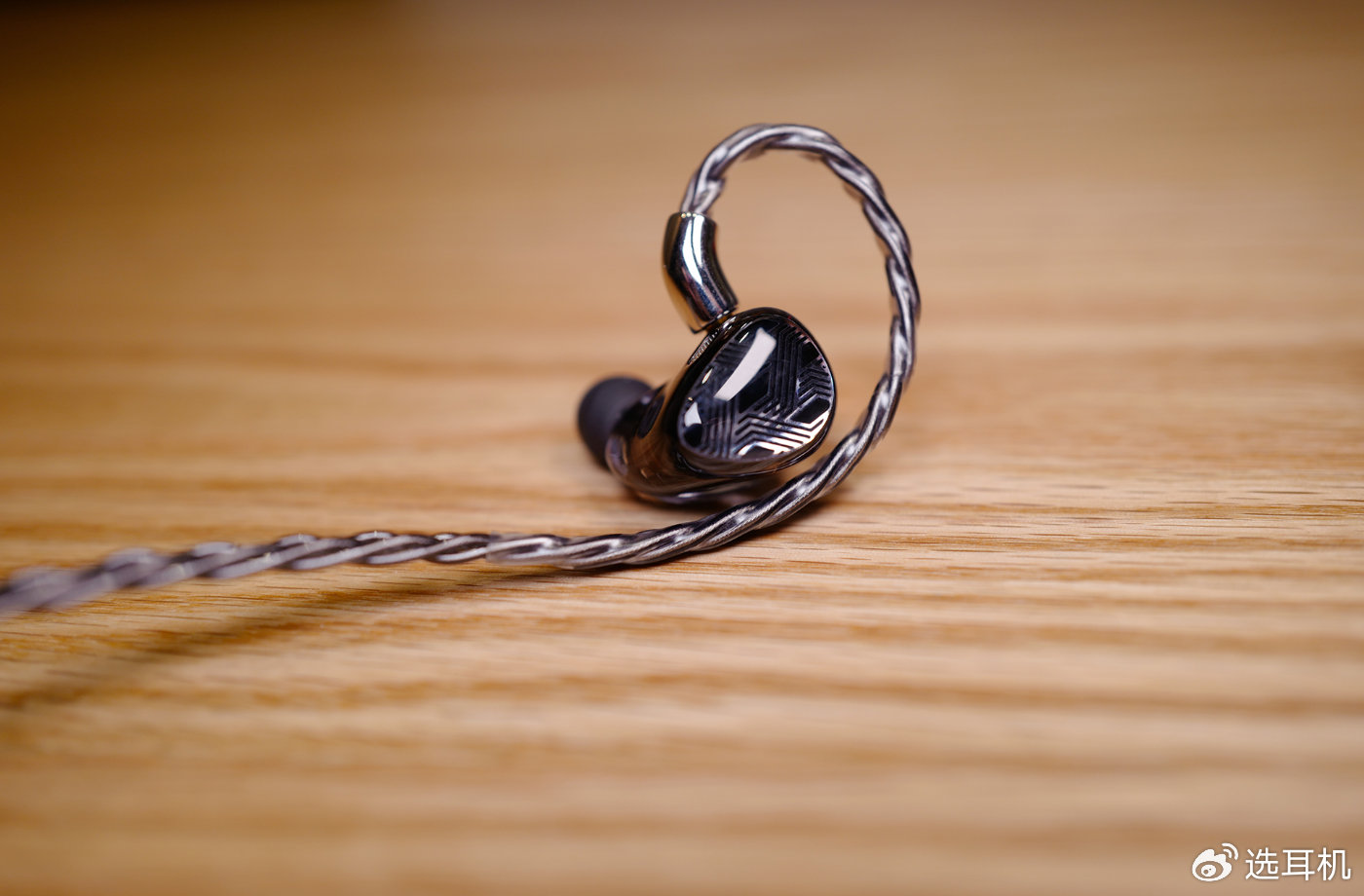

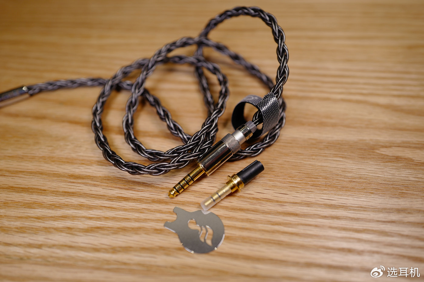

FA19采用的是可换线式设计,插头采用的是FABRILOUS的膨胀式MMCX接口(就是接插完毕后,插头外圈会自动膨胀抵住插针周围,连接更加稳固),配备了直插旋锁式可换插头,这也是目前市面上经常见到的方案,比更换线材方便多了,耳机线不带线控器。
线芯方面,采用的是8股224芯纯银线材,单支独立漆包绝缘,采用利兹结构编绞,外被采用透明TPU环保材料,能够有效改善长时间使用发黄变硬现象。

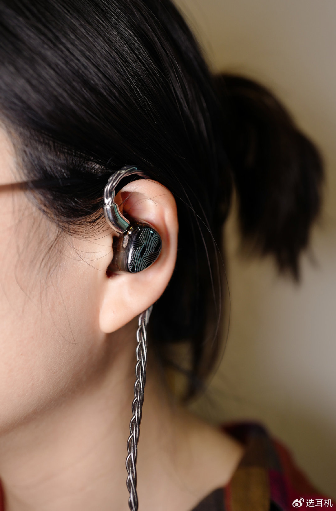

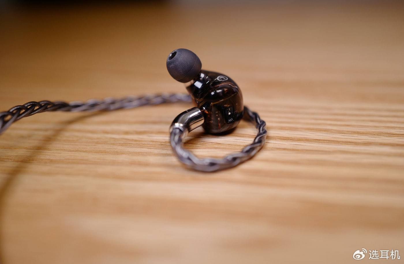

FA19的腔体佩戴感非常不错,虽然是十单元动铁,但是早已不是多年前庞大腔体的多单元动铁耳机的样子了,体积适中,重量轻,贴合度好,绕耳稳固等特点均兼备。
线材自缠绕现象轻微。
线材听诊器效应轻微。

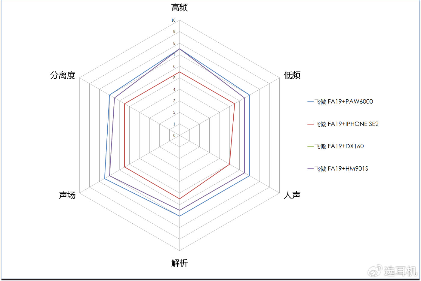

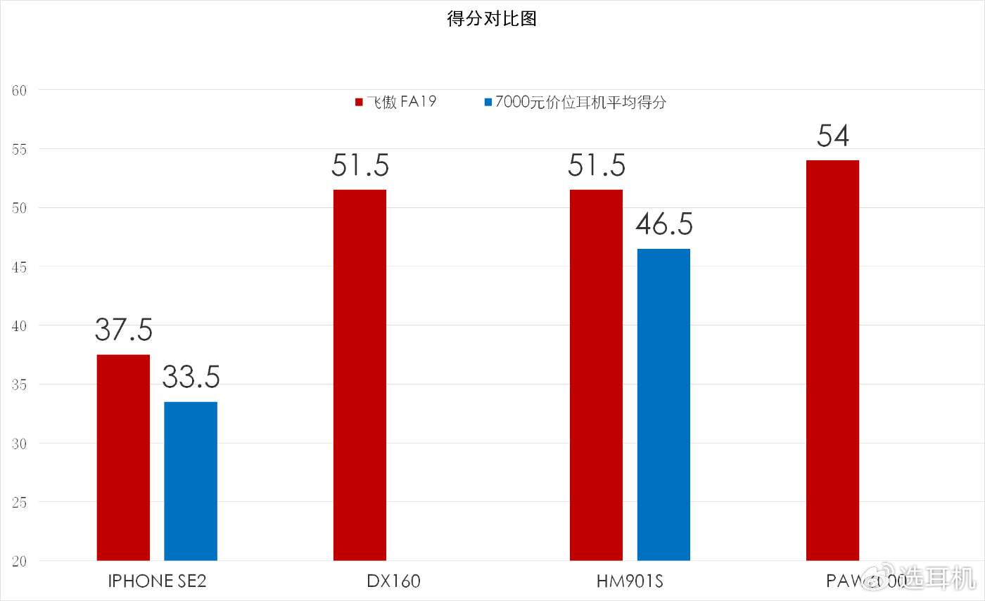

评分体系:考虑到朋友们持有的前端不同,我们选取了四档价位的前端分别进行评分并简洁直观地进行听感简评。耳机各项属性分数参考多个与被测耳机同档次耳机后进行评分,由于听感简评为文字叙述,存在无法精准描述的情况,选耳机官方建议以耳机得分为主听感评述为辅进行参考,听感评述中所用形容程度的词语皆为同档次下对比得出。默认情况下耳塞采用标配普通硅胶套,前端均为低增益模式并采用单端连接。
特别说明
本次测评采用均衡套,拨杆档位为更杂食的HiFi档,插头为4.4mm平衡插头(手机除外,考虑到买这个耳机的朋友应该不会缺带平衡口的前端,以公平环境下,耳机自带最强配置做测评)。
测评器材
前端:iPhone SE2、HM901S、DX160、PAW6000
音频格式:DX160/HM901S/PAW6000:FLAC

高频:FA19一耳朵非常吸引人,很好的延展,很快速的瞬态,线条感明晰的形态感,高亢透亮,甚至在部分大推力设备下回显得有点激进,但也必须承认还是非常典型的动铁式高音,相比动圈式旗舰耳机,会缺乏一点婉转,但这不是FA19的问题,而是动铁单元的天生遗憾。
人声:人声比较近,部分歌曲会有点贴耳,人声调音特点倒不是把结像做得小小的,而是保持了较大的结像(不散),边缘轻微颗粒感,男女声都比较年轻,整体质感还是不错的,男声总体表现稍逊于女声,女声很好听。
低频:FA19的低频很强,印象中算是我听过的动铁旗舰单元中最强的前三,它的氛围感、量感的把控已经不输于市面上比较出色的动圈耳机的低频表现了,而且它同时来保有动铁耳机天生高回弹,快响应的特点,结合很不错的下潜水平,下得去,收的回,收放自如。
解析:非常好,没毛病。
声场及分离度:纵向不算很深,但是横向真的很宽,比一般我听到的旗舰耳机有着更大的横纵比,同时整体立体度也还是不错的;分离度也非常不错,特别是在测评固定前端的高端几个当中,可以明显感觉到器乐的井井有条,各司其职。
其他方面:整体亮度比较高,非常通透,密度水平不错,但还不算第一梯队,瞬态表现优于动态表现,但动态表现还是很不错,并不是因为我说瞬态表现由于动态,动态表现就不好的意思。
监听档:实话说,监听档没有HiFi档那么好听,当然也契合官方对其声音特点的描述,此模式下,整体声音更薄,更清澈,音染更少,非常直白,低频量感减少,高频延展增加。完全的监听风格,
总体评价
FA19虽然是一款旗舰十单元动铁耳机,但是确实出人意料地好推,特别是在4.4mm平衡插头模式下,属于给点推力就起飞的类型,整体声音水平也很不错,如官方宣传所说,各频段的分离和衔接也都很干净自然,高频的高亢嘹亮令人印象深刻,当然最值得令人说道的,还是FA19的低频,做得真的太出色了,完全击碎了我对动铁耳机低频特点的固有成见,原来动铁耳机也可以有如此表现。FA19在我这里,我认为是一款成功的耳机,有素质,有特点,有品牌品质,不过我说了不算,还得市场来检验,面对这个刚诞生一个月的产品,我们拭目以待。​​​​
