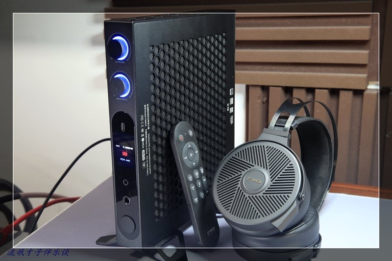

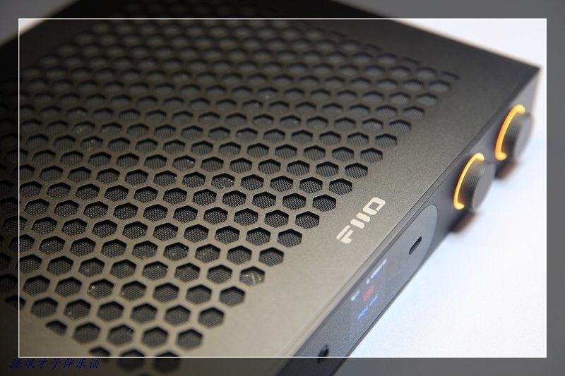

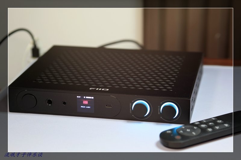

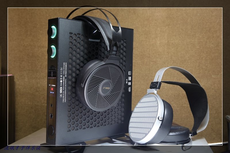

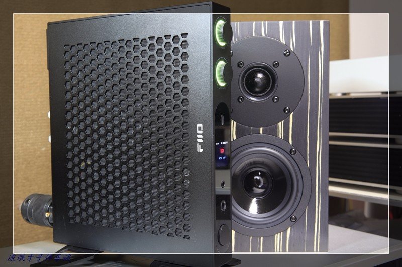

先说说K19,这也是飞傲当下的当家王者,短期内不会有替代它地位的机型。它的机壳是一体成型的铝合金,表面有大量的镂空散热,这种设计我们在同属于旗舰的R9数播上可以看到,如果你再留意一下飞傲的小尾巴和便携播放器,你会发现这种正六边形的花纹在这两年飞傲的产品上几乎形成了统一的标配审美。概括一下,从个体上说,大概是希望它们一个个都是六边形战士,从产品品类上说,也是希望各个系列齐头并进的意思。K19相比前一代有个灵活的设计,它可以有横竖两种摆放方式,横向的时候就和K9 AKM那样,好处是更加稳定,但是会占用比较大的空间,这种方式适合放在器材架上,竖直摆放的时候,需要加上厂家另配的两个金属底座,我个人是更喜欢竖直的方式,首先纤细的身材不占用场地,其次镂空的机身从两边散热,机内不容易积灰,第三是加上厂家标配的头梁架,整个机器还变成了一个耳机架,非常节约空间。

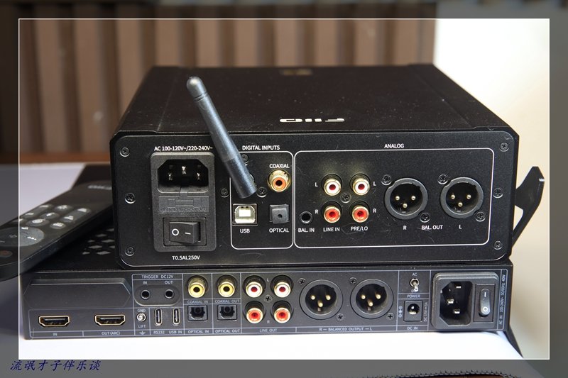

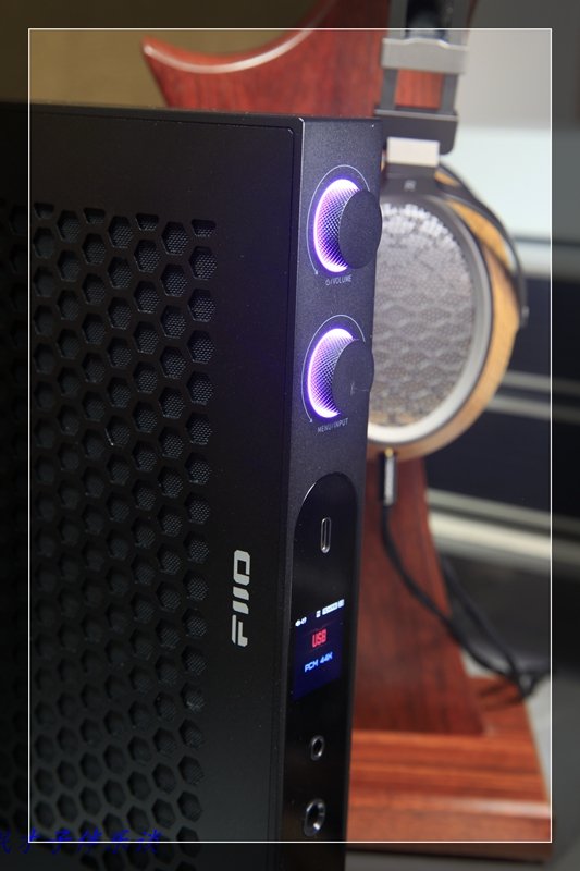

机器的面板不必多说,小尺寸液晶屏和可按压旋钮让我想到自家便携一体机Q15的使用逻辑,随机的遥控器和飞傲先前出的通用型蓝牙遥控器并不一样,熟悉了以后可以用遥控器搞定包括开关机在内的大部分常用操作。K19的一些特点可以从后面板接口看出来,首先是12V的TRIGGER双向触发,这也是我见到过的第一款搭载TRIGGER功能的飞傲作品,这个功能主要是用在分体式系统上,通过主动被动的双向触发,联动其他TRIGGER设备同步开关机。第二个特点是USB输出改成了一前一后且都是type C的口,可能出于节省空间的考虑,我个人是挺喜欢C口的,因为更加方便,也更适合手机接入。第三个特点是和R9一样,可以作为HDMI信号的一个“中继”,将HDMI音视频信号中的音频数字流截取下来,进行单独解码输出,提升最终效果,请注意,这里的HDMI指的就是音视频那个HDMI,与I2S无关。这个功能主要是对影音玩家比较友好,对于我这种纯音频玩家来说,有两个使用搭配,其一是和艾索洛的A6数播连接,A6是做视频起家的厂子跨界做的音频播放器,HDMI还沿用的是视频信号的格式,没法输出I2S信号,但遇到K19恰好完美适配,另一个搭配就是在电脑上,在win10以下的操作系统上,飞傲的旧通用驱动和K19适配并不算完美,所以一个解决方案就是直接用显卡的HDMI连接K19,再从K19中继到显示屏,同时在win7系统声音输出中,把设备选到显示器上,这样相当于绕开了飞傲驱动本身,但是这个玩法属于“迫不得已”,对于PC HIFI用户,win10以上系统还是必须的。

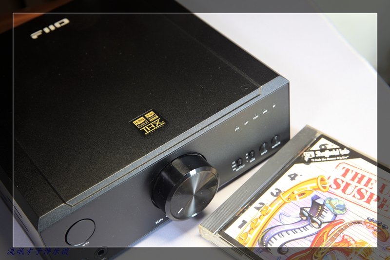

和现任旗舰K19的丰富功能相比,前代的旗舰K9 AKM就要显得低调不少,方方正正一丝不苟的金属框架,是传统的HIFI音响审美。在功能上,也是比较朴素的,没有K19的PEQ和HDMI中继等功能,因而它的使用场景也是偏传统的。但是从内部的硬件搭配来看,K9 AKM并不逊色太多,顾名思义,它的内部采用的是AK4191+AK4499的旗舰解码解决方案,而K19用的是双片ES9039pro旗舰解决方案,从档次上两者是一个级别的,只不过一个是单片一个是双片。另外在模拟放大模块上,两者用的都是飞傲标志性的THX AAA 788+,区别在于K19用了8块(每路4块),因而两者的功率上限也差了4倍。两者另一个比较大的区别是供电,K9 AKM只能采用交流供电,而K19可以选择直流和交流两种方式,我个人更加喜欢的是用飞傲自家的线性电源PL50搭配K19,会有很明显的提升。整体来说,K9 AKM在模块档次上和K19一个级别,但是用料数量上少于对方,据飞傲自己的说法,K9 AKM在最新一代序列中,大约对应的是K17附近这个级别。
说说这新旧两代旗舰一体机的声音对比,我在两个不同搭配对两者进行比较,一个是桌面系统下,使用艾索洛A6数字转盘连接两者,其中同轴信号给K9 AKM,HDMI信号给到K19,后端驱动水月雨旗舰平板大都会、飞傲自己的头戴平板FT5以及桌面有源音箱SP3。另一个是书架箱系统,用凯音的iDAP-8做数字转盘,后端则是Linear Acoustic(黄金一瓦)的功放LA-V60II驱动Audiomis(唐韹)的MC5书架箱。考虑到两台机器的定位,我就没有尝试用耳塞去听了,因为在我来看,用耳塞去AB两台机器,得出的性能差异会被压缩的。
