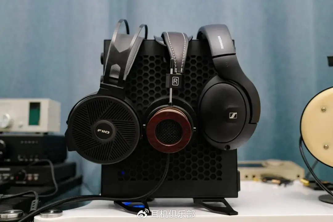

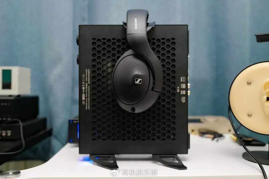

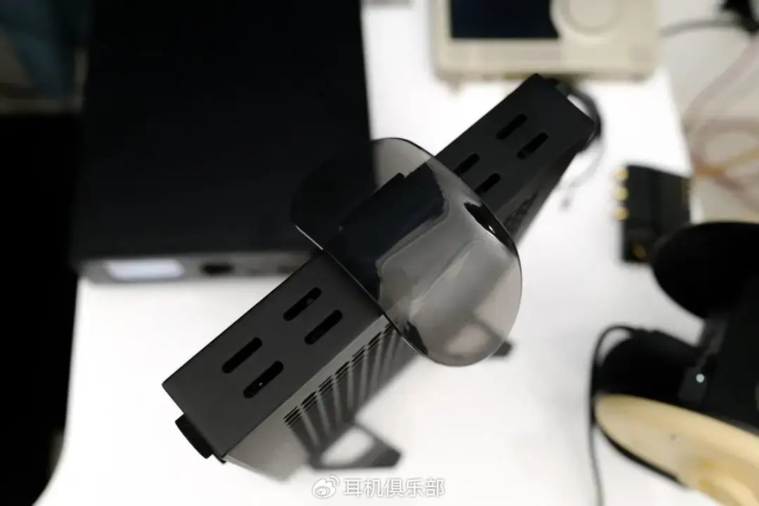

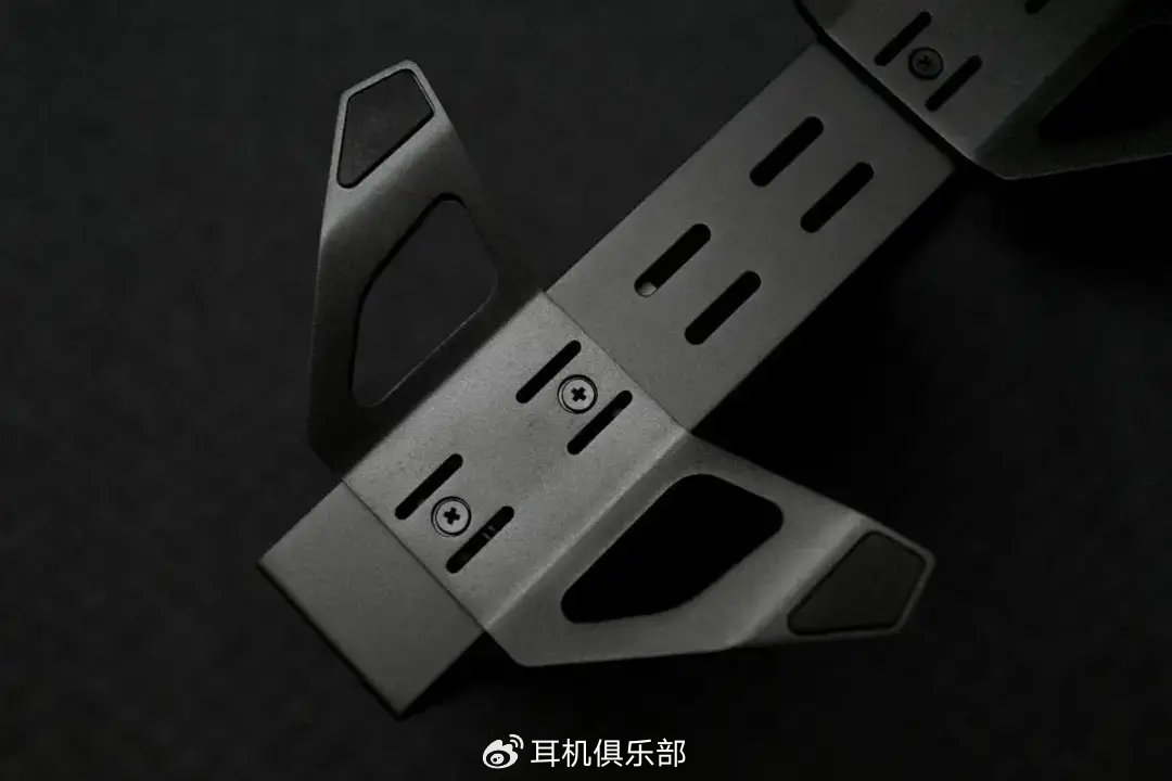

K19附送的配件非常丰富,带遥控器,还有竖放用的脚架和耳机架,横放用的橡胶脚垫等。
作为体积非常哇塞的一体机,本体格外纤薄的同时,配件往上一支棱,又省了个耳机架的位置。
不过这块有个小建议,可以多送一两个耳机架,顶部空间我看放两到三个耳机是没问题的。

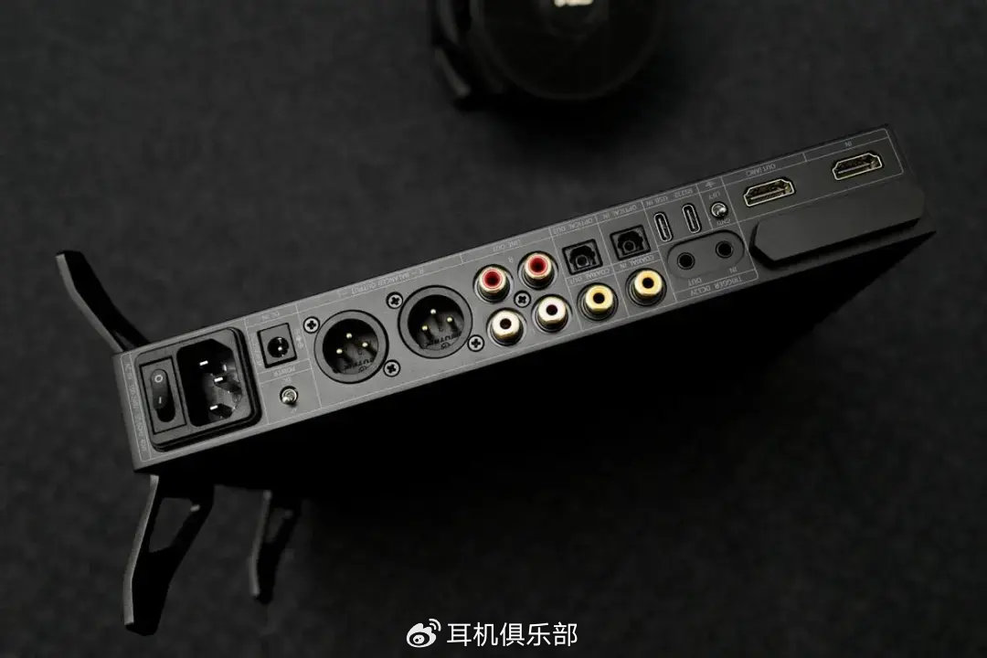

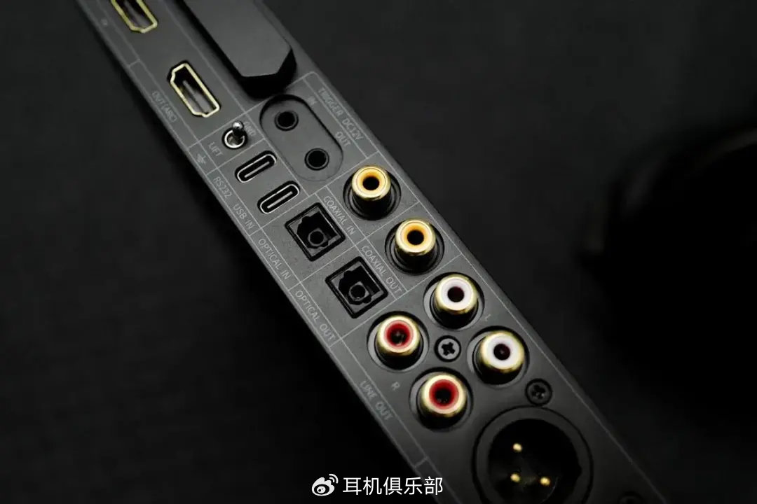

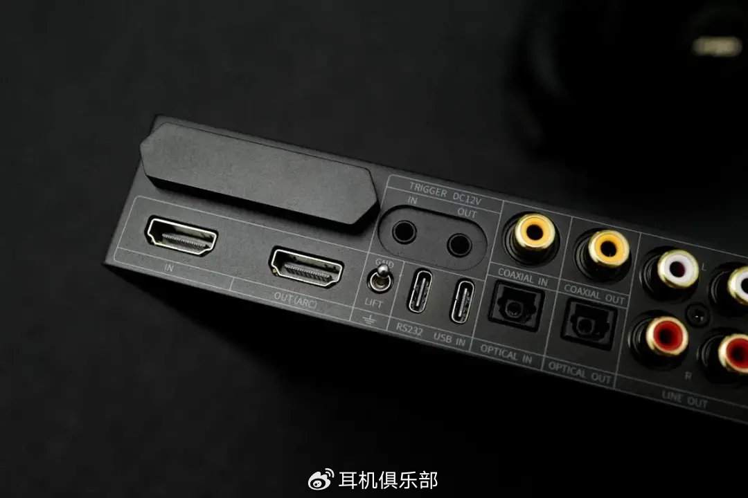

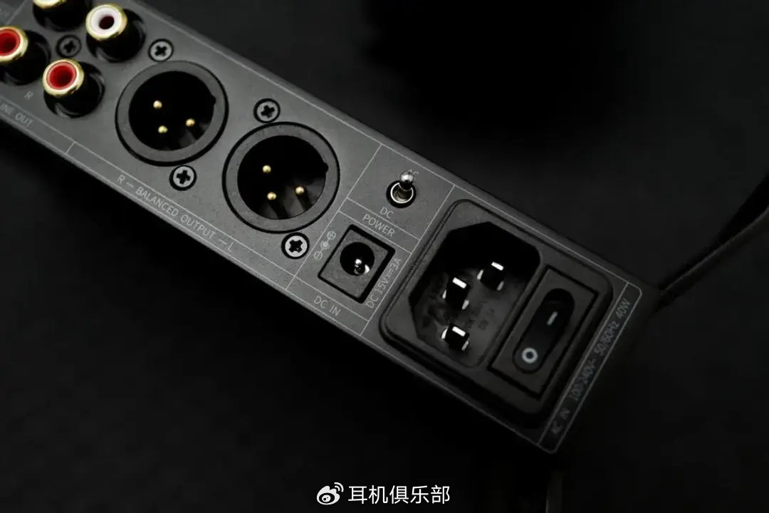

背部接口挺猛,蓝牙部分用的模块,不是那种棍子形状的天线,这点是我喜欢的。
而且有HDMI视频输入输出,支持ARC回传功能,能接电视和类似Switch,Xbox这些游戏机,听歌、打游戏、看电影通通音质大升级。
Trigger是联动接口,用来实现和其他产品同步开关机梦幻联动,所以后续应该还有类似机型的数播、功放等会陆续推出。
Type-c接口的RS232是个数据口,连电脑来控制K19的EQ均衡器。

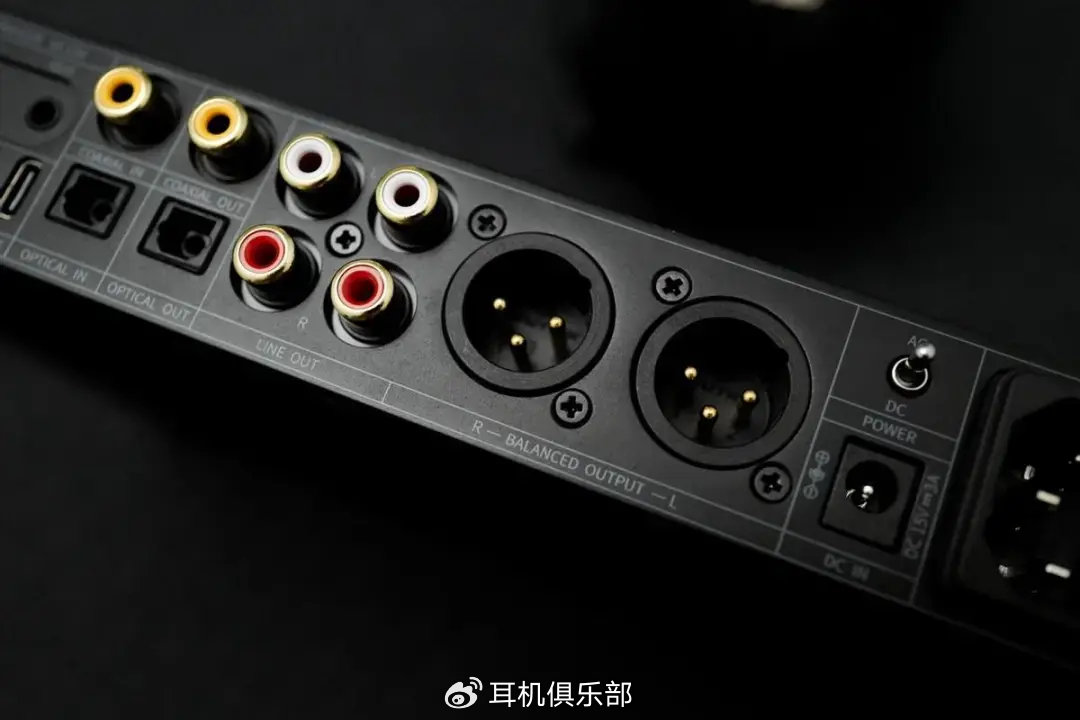

两组光纤和同轴接口的数字输入和输出,3组模拟输出,音量可调可以直接接驳有源音箱,也支持恒定电平做纯解码使用。
15v的直流电源口可以给K19外接高品质线性电源,也是发烧友常用的提升音质的玩法。

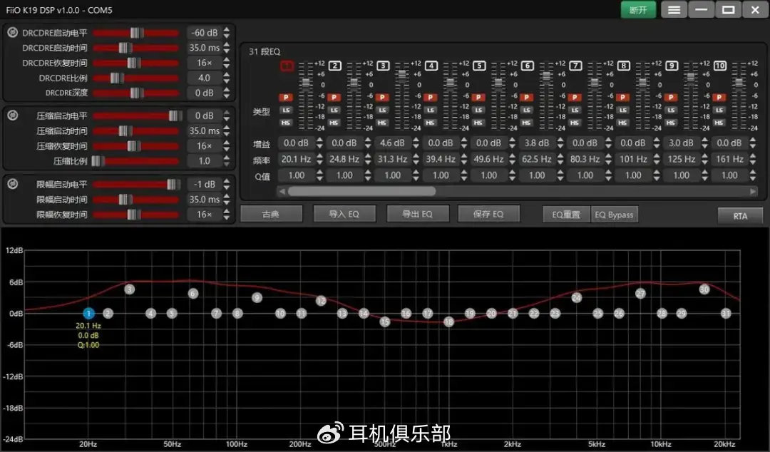

EQ功能是K19的大亮点。
飞傲管这东西叫PEQ,我自己脑洞了一下,p可能代表Point,类似在说精确到点位级别。
和我们常见的软件EQ不一样。

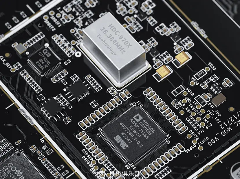

K19的专业级PEQ,机器里内置硬件级dsp芯片,这种做法常见于高端声卡和数字调音台。
芯片拥有强大的数据运算能力,同时还做了高精度晶振和自研FPGA的加持。
实现PEQ功能的音频文件原码级调节,不受任何软件系统SRC干扰。
从根源上保障音质。

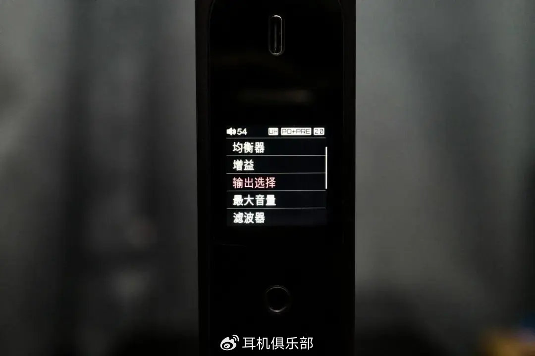

而且K19的PEQ是实时动态反馈的,可以一边听一边调,同步进行,很直观也好玩。
大算力下的精细度和调节自由度确实强悍,31个点位自定义,幅度,范围等各种可调。
这玩意儿很实用,我举些例子能干点啥。

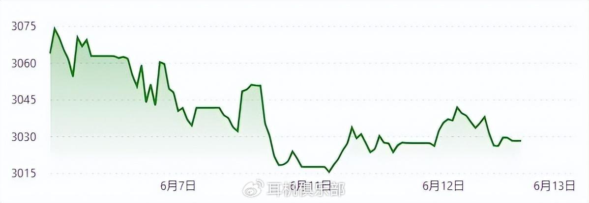

比如把今天的股市行情变动曲线调进K19,听听股民的心声,果然听得我脑袋直嗡嗡...
玩笑了,比如用麦克风测量环境和音箱的声学曲线后,根据参考曲线,直接对整个声学参数做修正,所以这玩意能作为任何器材的声学校准仪来用。
格局再打开点,比如听朋友家里音响好听,也可以测一下他家频响曲线特性,在K19里给同样的参数,就有机会还原朋友家的声音听感。
因为耳机也适用,当然也可以把音响的声学曲线还原到耳机里听。
同理也可以把你喜欢的耳机的声音参数,还原给音响系统...
甚至把我手头索尼耳机的曲线给到歌德这样…通过K19可以模拟各种耳机的声音...
今天还有朋友后台私信我,问K19能不能把人声位置向前拉近,他觉得自己的EVE有源音箱的中频人声位置有些靠后,以及具体怎么调。
首先肯定的是,通过K19的PEQ均衡器,是一定可以实现对中频人声位置的前后调节的。
至于怎么调,既然可以边听边调,我的建议是自己先试着参考网上的调音教程,慢慢调整试试看,真想调好的话,是要大量的时间精力去钻研和领悟的。
当然了比如我懒,这个PEQ系统支持参数一键导入和导出,可以找大神用户调好的参数,直接拿来享受,甚至我还建议,可以淘宝上去找专业调音师,花个小钱根据你的喜好调个音,还能分享给其它用户。
手机和电脑端都能调,手机端没有电脑端那么精细,无论如何,调乱了都能一键还原。
如果你真的很喜欢EQ均衡器,喜欢调音这门学问,K19非常适合作为一个学习的工具来看待,市面上类似高精度和自由度的专业EQ设备并不多见,而且价格肯定没有K19这么友好。

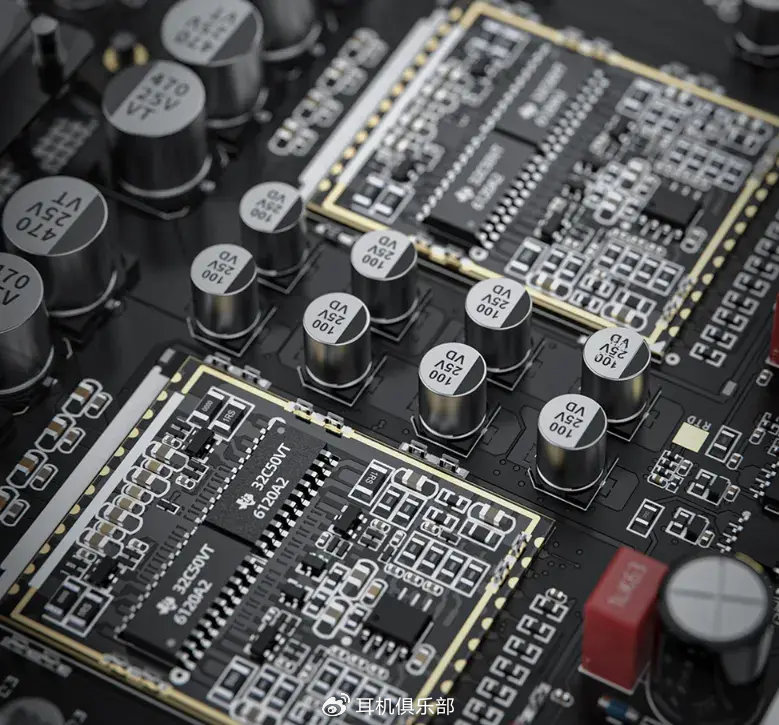

此外,K19的内部配置和用料是真的香。

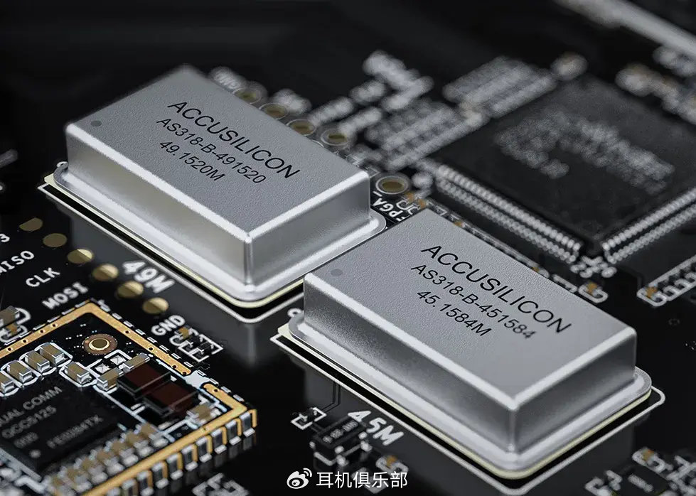

从接口到功能,全局使用高精度晶振、飞秒时钟加持。
两颗性能爆炸的Ess旗舰9039spro解码芯片作数模转换。

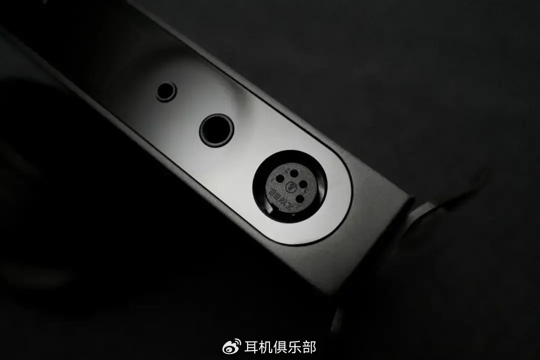

8路旗舰thx788+放大模组并联,做的4路全平衡耳放输出,最大8w耳放输出功率,耳机随便怼。
内置的开关电源也是仪表级,供电能做多细做细,能给独立全部独立,屏蔽能分模块就分,能罩上隔离就罩。
以及USB数字部分,也是Xmos的Xu316旗舰架构,蓝牙无线这些用的高通音频旗舰qcc5125平台。
细节也全是猛料,类似松下、威马电容这些,机内连接线都是镀银的。
主打一个尽精微至广大。
虽然我不是堆料爱好者,但也不得不感慨这料堆得确实凶。

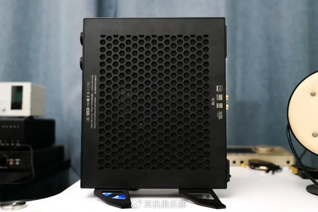

有一点不容易察觉的,我是第一次见到K19这样高集成度和紧凑架构的台式机产品,纤薄机身下的电路、外壳、防尘、屏蔽、散热这些,有七八层结构。研发、生产成本会非常昂贵,还不容易被用户感知和理解。

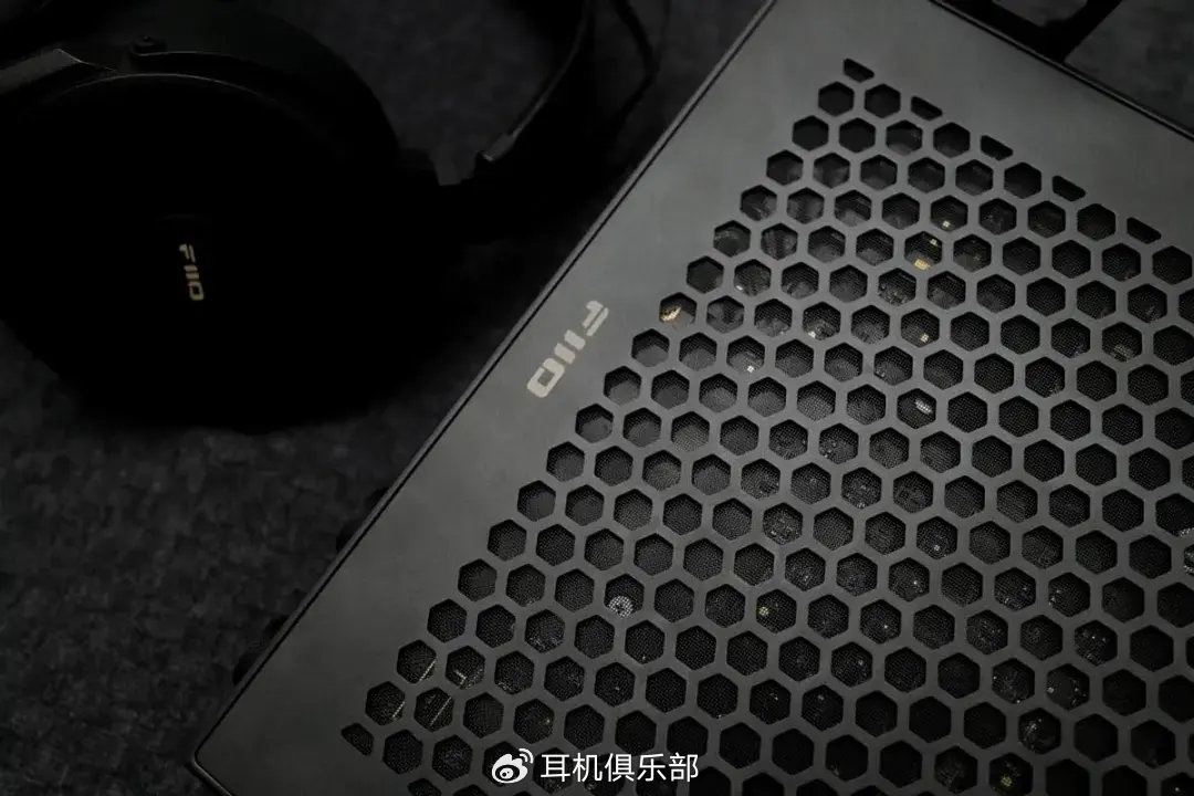

K19性能爆表的同时,把体积最小化,而且全被动散热,没用风扇,也是为了音质最优。各种细节都追求极致,这是真HiFi气质。

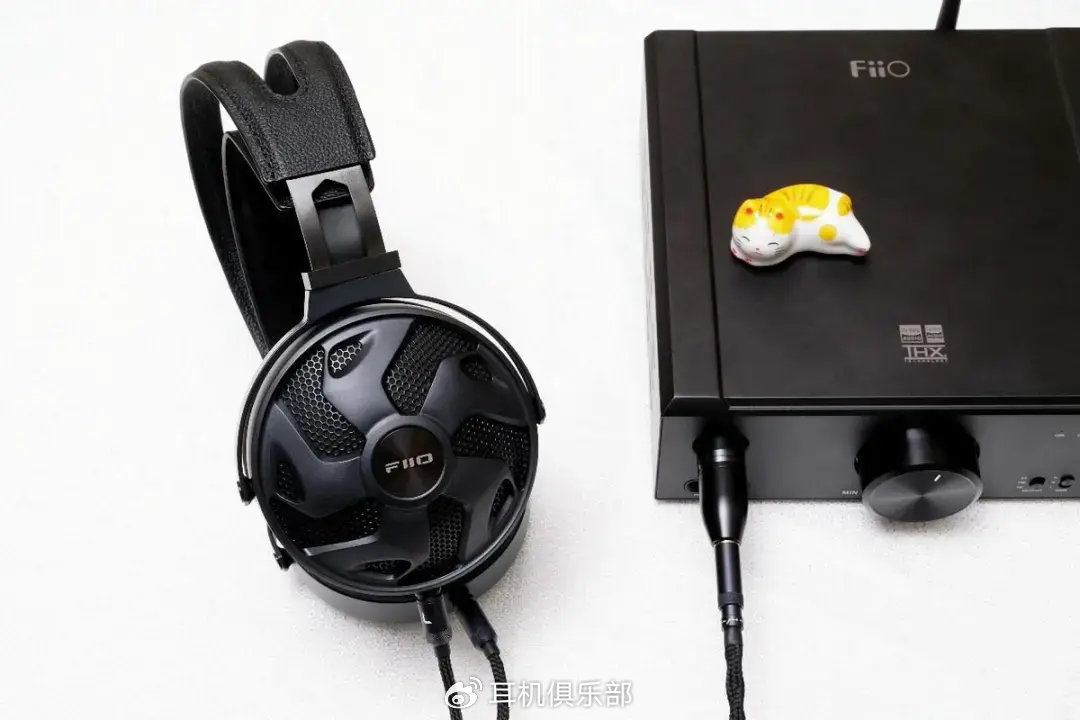

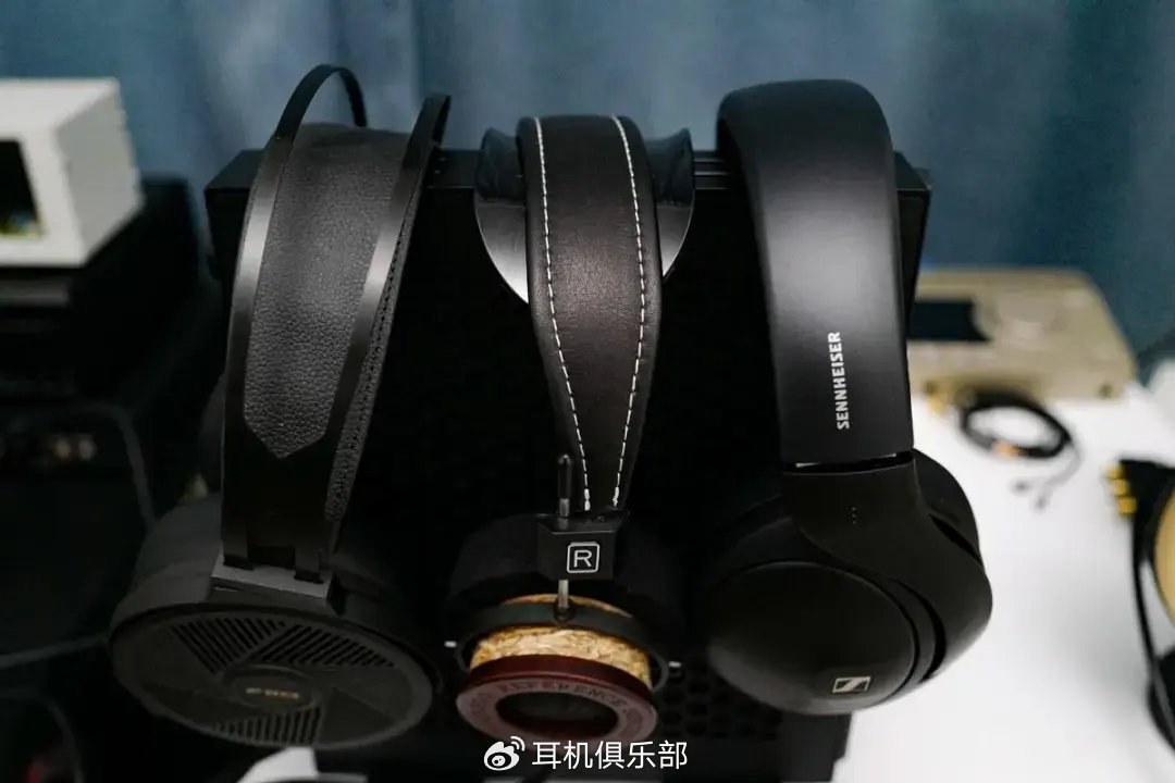

最近在玩森海新出的封闭式HD620s耳机,用小尾巴推,便携播放器推,以及用的最多的,还是K19这台机器。
类似大耳机产品,虽说便携设备确实可以驱动的七七八八,听起来没大毛病。
然而,我相信但凡在这种旗舰级台式机上听过一耳朵,都会觉得各种便携设备还是差点意思。
K19下的HD620s被充分驱动是可闻的,除了声音细节明显更加丰富,结项质感更加扎实饱满,更为凌厉的声音动态,对声音的掌控力和拿捏感,可以感觉到耳机性能得到了充分释放,振膜状态完全打开。
随身设备下的HD620s,听起来是封闭式耳机的声音。
而K19下的620s,听起来已然很难察觉这是一款封闭式耳机了,这也更符合森海的HD620s的设计初衷——将封闭式耳机的听感,做的像开放式耳机那样,通透开扬,自然流畅。
