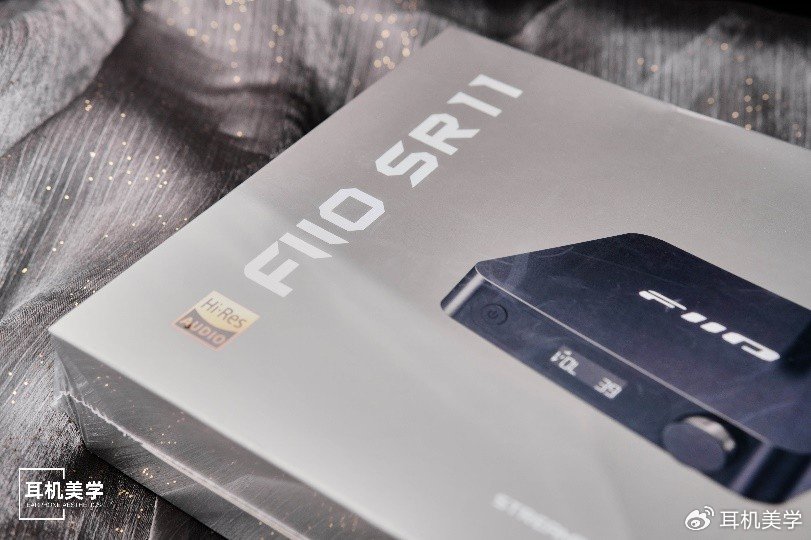

先简单开个箱。取出包装盒,可以看到包装正脸上灰底白字写了个FIIO SR11,并惯例弄了张证件照在上面。
打开包装抽出内盒,可以看到飞傲的小太空人向我伸出了有形的大手。
那么机器本体就在这下面了。飞傲很好得诠释了什么是“图片仅供参考,一切请以实物为准”,因为我这台是银色的SR11,包装盒上展示的却是黑色的。我写这篇文章的时候貌似只有银色机器在售,想买黑色的话可能得等等。

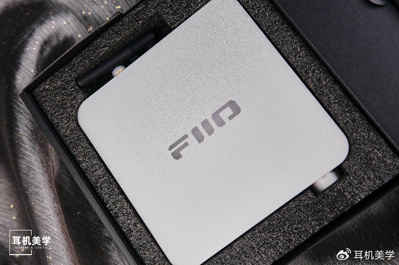

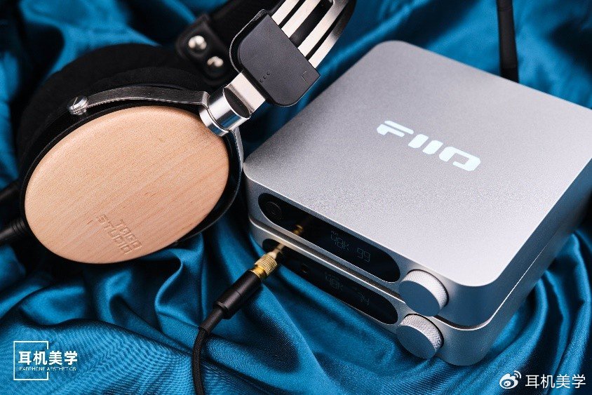

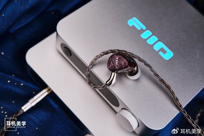

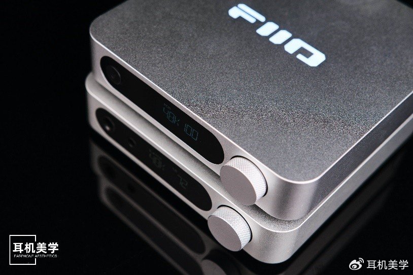

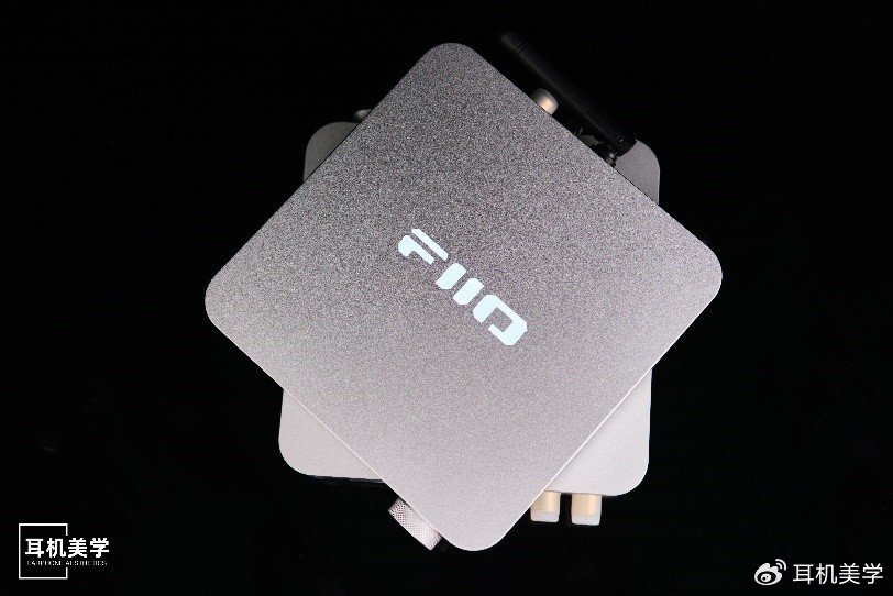

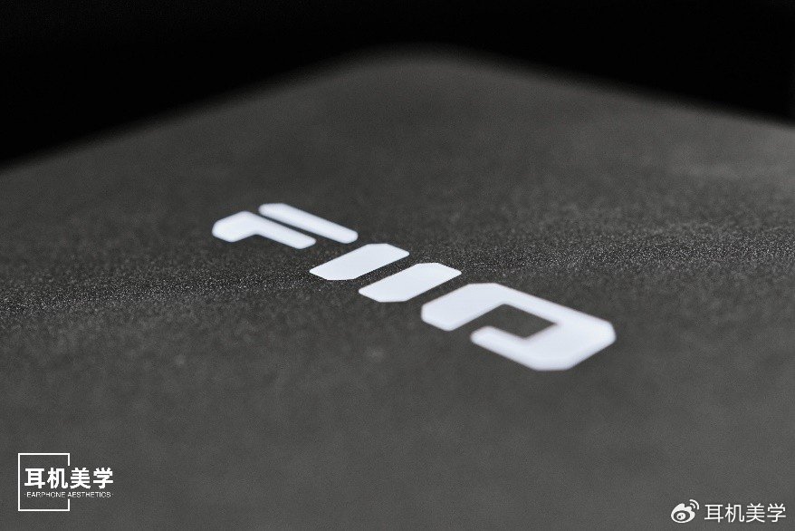

拿出来瞅瞅。如果屏幕前的各位有了解过飞傲家的K11,那么对SR11的外观不说陌生也可谓是相当熟悉了,这俩巴掌大的小东西在设计语言上就是一致的,无论是精致略带点磨砂感的材质、圆润的边角处理,包括LCD显示屏、旋钮以及上方可以点亮的飞傲Logo都如出一辙,从正面看和K11相比也就是输出接口被替换成了电源开关,属实官方套了,放在一起时显得格外协调。

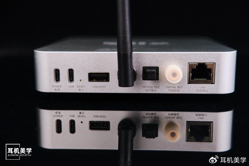

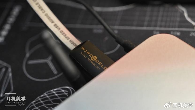

当然,背面肯定是有所不同。飞傲SR11的背部拥有六个接口一根天线,最左侧的Type-C作为电源负责机器供电,最右边的LAN接口负责接入网线联网,剩下的USB Type-C与Type-A、光纤、同轴主要负责向外输出数字信号。另外,SR11的USB接口除了可以输出数字信号还可以向外供电,我尝试将输出改为USB并接上了根小尾巴试了试,发现还真可以正常使用(新的玩法增加了?)。那么在采样率方面,USB接口可输出的采样率最高,为32bit 768kHz、DoP模式输出DSD256。其次是同轴,拥有24bit 192kHz /DSD64的输出。光纤则是仅有24bit 192kHz,不支持传输DSD。在音量打满的情况下这三者均可以输出MQA,所以别看它小,但是该有的基本上都有。

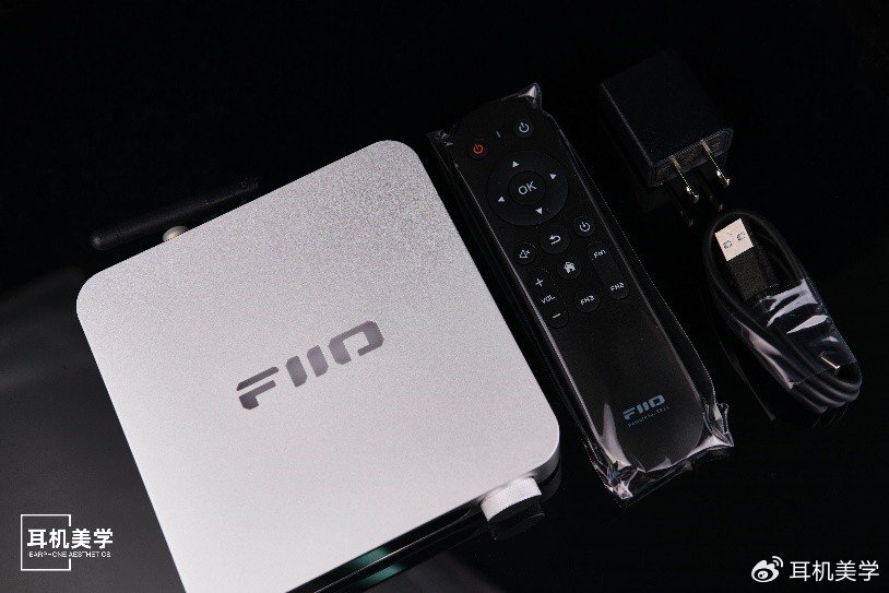

配件方面很简单,一个遥控器配两块电池,外加根充电线和充电头就是全部。考虑到要将机器的价格压到如此低廉,严格控制配件成本指定是必须的。换句话说,它都已经做到价格不足六百块钱了(差一块钱也是钱),就算配了同轴线什么的也配不了多好。所以如果想使用哪个接口需要提前准备相应的线材。

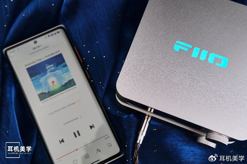

此刻SR11的上方的FiiO Logo便会开始闪烁,提示设备准备连接。与此同时我们需要用手机打开WiFi设置,搜索并连接到FiiO SR11的网络。待完全连接后打开浏览器,搜索网址:192.168.1.1,进入SR11配网页面,随后找到需要配对的WiFi并填写好密码即可。如果步骤完全正确,SR11的显示屏上便会显示“SUCCESS”,这就意味着我们成功帮助SR11连接到了本地WiFi。是不是觉得我这么说还是有点抽象?各位不妨直接在B站上搜一下飞傲SR11,官方已经发布了教学视频,跟着视频一步步走很快就能连上,而且连上过一次SR11就能记住该网络,不需要以后再麻烦一遍。

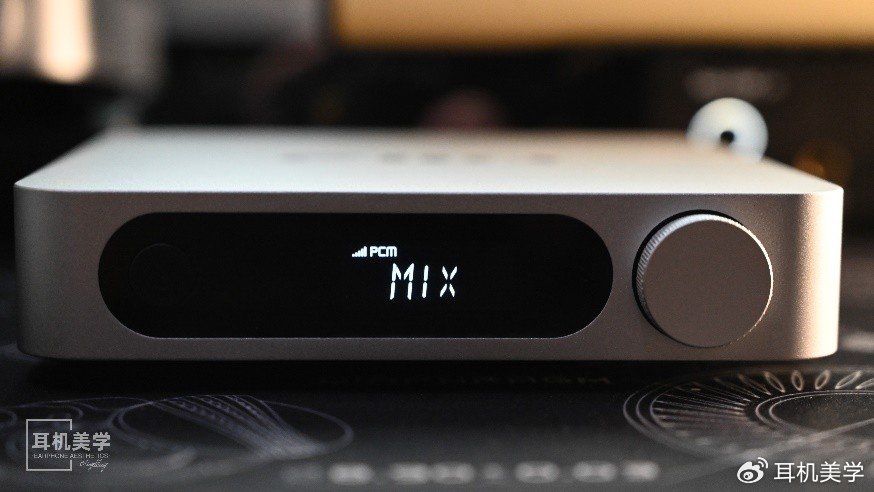

配好网,只要我们的播放设备与SR11处在同一局域网下就可以正常使用了。SR11采用君正X2000并基于Linux系统开发,配备有AirPlay、DLNA、Roon Ready三种国内最主流的流媒体投播⽅式。切换投播方式也很简单,只需在SR11的主页面上短摁一下旋钮就可以切换工作状态,选择Roon、AirPlay、DLNA或MIX模式。MIX也就是集成了AirPlay和Roon Ready,在此模式下两者均可投播给SR11,且后投播的设备会抢占前投播的设备,这样就不需要来回切换投播模式了,是不是还挺人性化?

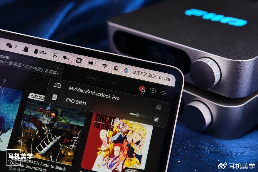

首先是AirPlay隔空投放。这个需要搭配苹果的设备,比如iPhone、iPad、MacBook等等,所以果粉的使用就很容易了,无论是网抑云、AppleMusic、QQ音乐酷狗音乐之类的音乐流媒体,还是飞傲自家的FIIO Music,只要支持AirPlay那就能播放。可惜AirPlay协议只能传输16bit 44KHz的码率,更高的码率需要用上Roon。

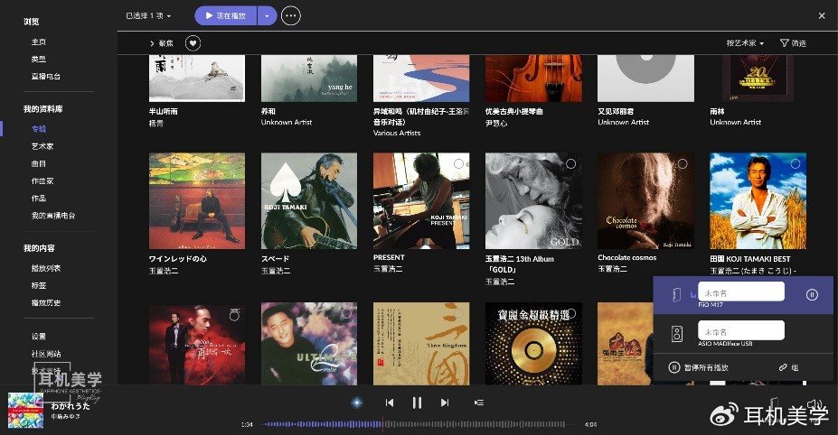

Roon,软件本身很出色,不单在声音方面数一数二,结合上优秀的本地音乐管理系统、庞大的数据库、手机控制与各大流媒体平台的支持,现在基本是PCHiFi玩家不可或缺的软件之一了,而它也是将SR11搭载进PCHiFi系统的核心玩法。SR11与Roon之间的连接非常稳定,不过鉴于Roon官方需要亲自认证一遍机器是否过关才能进行Roon Ready连接,加之那边工作效率相当之低下(截止目前已经九个月了还在测试中),按理来说是用不了这个功能。不过没关系,飞傲在⾸批SR11上市时内置了Roon测试版固件。不影响正常使⽤,仅仅在Roon客户端上显⽰的产品名称不是SR11而是M17罢了,来骗,来偷袭Roon。不知道Roon那边知道了这事会怎么样,反正我已经用得很开心了,这都是小问题。

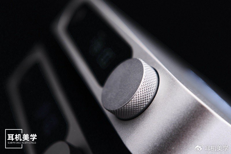

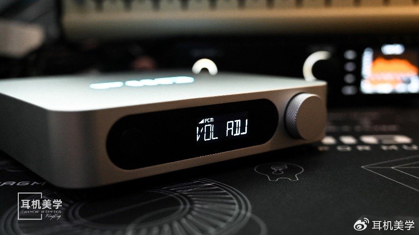

另外说个小细节,SR11那个旋钮不仅可以用来控制菜单,它是可以进行数字音量调节的。本来这个设计飞傲压根没打算做,但是考虑到用户方便性和大家的试用反馈,最后还是给加上了。那么在菜单设置里面的VOL页面,就可以选择音量是MAX还是ADJ;MAX就是音量拉满,和传统意义的LO输出是一样的。ADJ就可以调节音量,也就是传统的PRE输出。算是个小细节吧,如果用得上的话就可以调节输出音量,如果用不上我还是建议所有数字信号方面音量全部拉满,仅调节模拟信号方面的音量,这样可以最大程度保留音质。

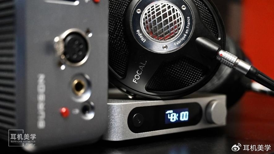

声音表现
试一下声音。为了深入体验SR11带来的音质提升,本次测评我选择使用RME ADI-2作为DAC,Burson Soloist 3XGT作为耳放输出,耳机是Focal Utopia一代。作为对比,我使用了一根售价两千多一米的线世界银恒星USB信号线,将DAC分别接驳上RS11和笔记本的USB接口并使用Roon播放音乐。通过对比测试,SR11相较于电脑直连的方式其声音提升效果非常显著。
想必很多发烧友对Focal Utopia一代都不陌生,作为劲浪先前的旗舰耳机产品,Utopia不但搭载了他们家特色的铍振膜,还呈现出低频强劲、调音浓郁且密度极高的声音表现力,尤其在合适的驱动下,Utopia对于人声的呈现可谓相当别具一格了。在演绎类似赵鹏《王者无疆》专辑时其带给人的感受会尤为明显。然而,当我通过电脑直接输出至设备时声音会出现非常多的问题:乌托邦会出现音色干瘪、密度流失的情况,加之横向与纵深的层次、低频的下潜、信息量等各方面都有不同程度的劣化,声音会扁平而中低频却出现空洞,显得非常怪异。将USB线连接至SR11后,这些问题得到了极大的改善:以《王者无疆》的第三首《美丽的梭罗河》为例,前奏和间奏的拍手声和大提琴声音明显会更湿润、质感更真实,不再是那么干巴巴;赵鹏的口型也会更清晰,咬字细节也很容易就被勾勒了出来并被我的耳朵所捕捉;信息量与厚度问题的弥补则会让演唱者的歌声更加有感染力,也会让人更加沉浸在富有磁性的嗓音之中。
试听一些器乐为主的专辑时,直接使用电脑输出则会出现结像不准的问题,结合上前文所诉的声音层次劣化会让声音失去正确的指向性、缺乏临场感。而SR11也是缓解此问题的一剂良药。但最让我满意的,就是SR11在声音上呈现了一种非常难得的东西:安定感。
不像电脑直出的那样毛躁、仓促、紧迫、那样带给人压力,SR11好似指挥家一般让整体声音变得从容不迫、稳稳当当,然而这仅仅是因为加了一台不到600块钱的小东西。虽然肯定是不如顶级的数播或CD机,但已经让我感到非常满足了。
