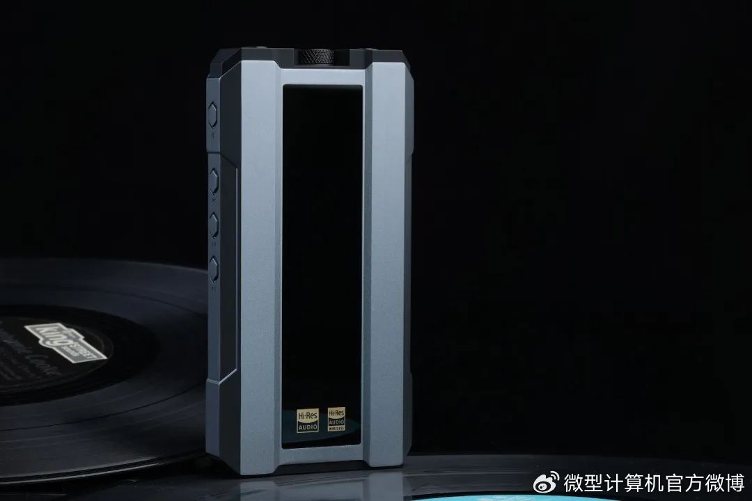

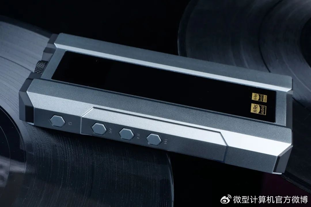

Q15的整体设计有着系列旗舰Q7的影子。硬朗的线条,棱角分明,Q15的面板更简洁一些。当然核心的显示部分还是采用了Q7同款——1.3英寸彩色IPS显示屏,支持中英文双语显示,不光能显示机器状态、信号规格等信息,还能实现各种功能设置,有90%以上的设置皆可在本机操作,不用依赖App。屏幕与机身中央的黑色面板融合得很好,在息屏状态下,两者融为一体,视觉效果美观、统一。
Q15与手机差不多的18∶9机身比例,三围相比主流手机稍微往内收,使得它可以很好地与手机进行捆绑使用。当然,对于使用各家影像旗舰手机的用户,要和Q15捆绑可能有些问题,因为前者突出机身太多的硕大镜头没办法和Q15贴合。Q15还是飞傲首次使用AG玻璃后板的产品。它的手感非常细腻,类似PU,但相比后者在防刮性上提升不少,还不容易留下指纹,耐用、耐脏性更好,即便不戴着保护套使用也不用担心。

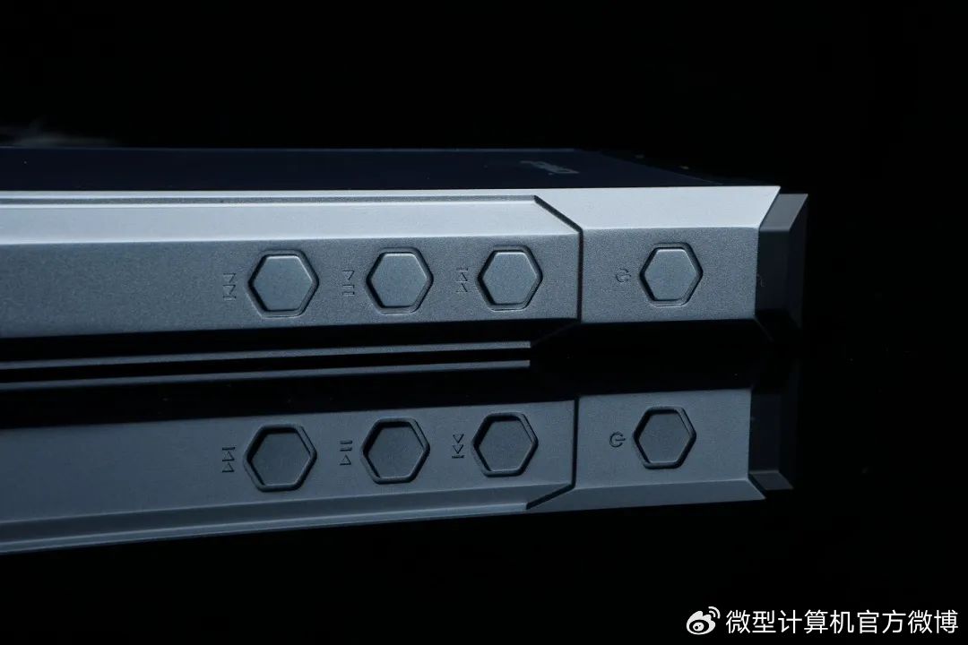

按键位于机身左侧,包括电源开关键、上下选曲以及播放/暂停键,不过后面3个按键的功能只在蓝牙状态下才会生效。按键的六边蜂巢造型也延续了飞傲此前不少产品的设计元素。

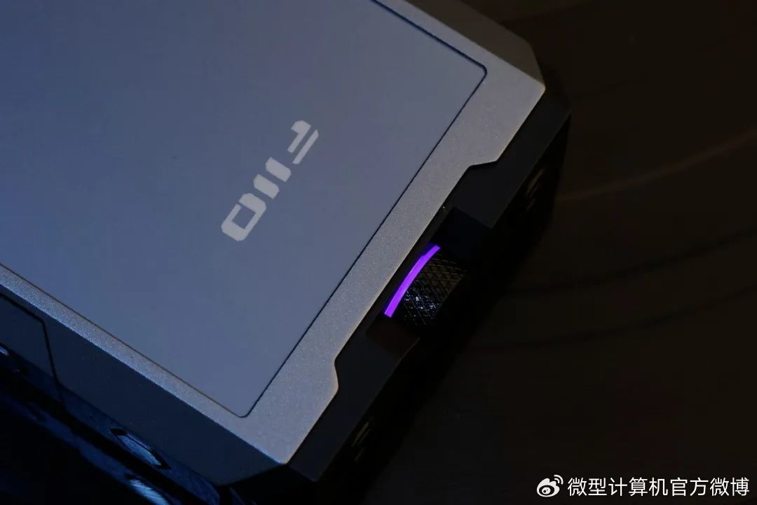

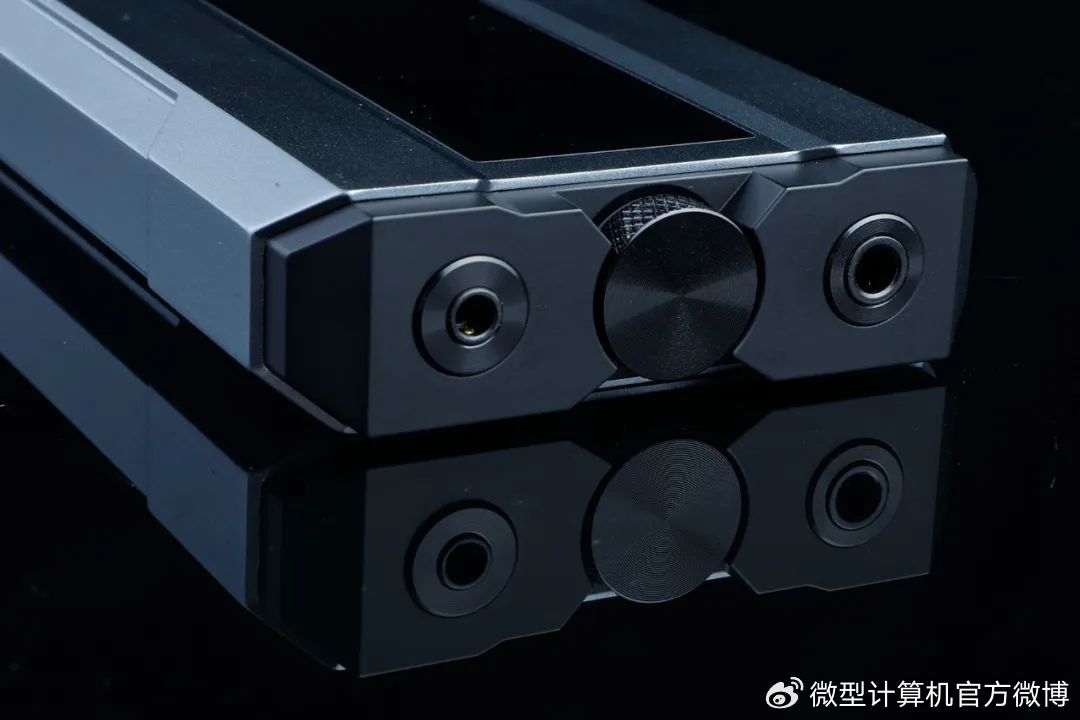

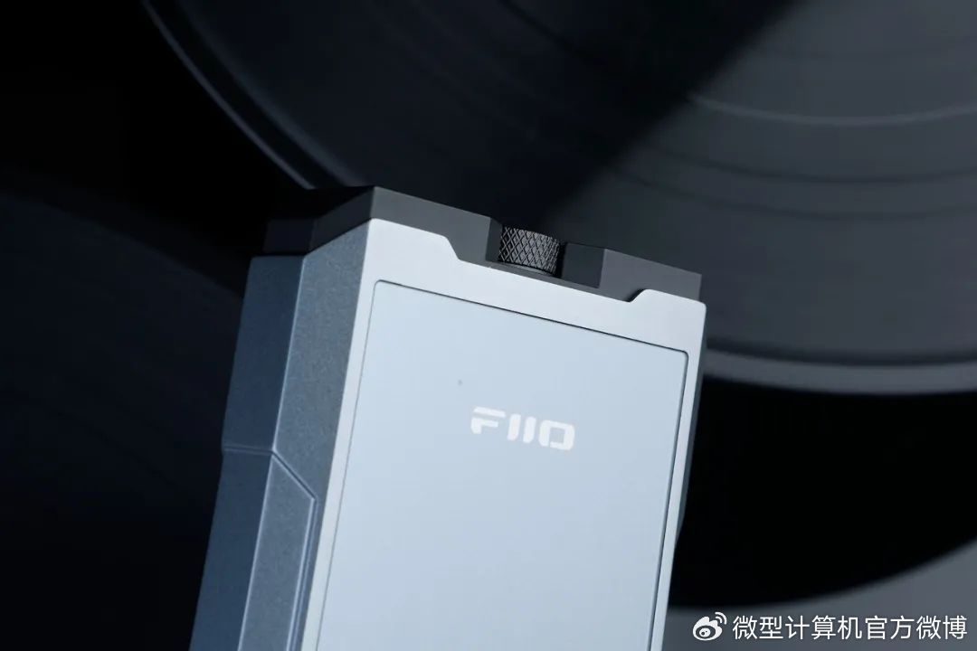

机身顶部又有一个Q7同款——单键飞梭。它看上去就是一颗音量旋钮,但其实却能实现多种功能。旋钮不光能旋拧,还能点按,两种操作方式配合屏幕显示,可以实现音量调节、输入选择、菜单调节等操作,使用逻辑相比按键更加方便,上手容易。单键飞梭两边是3.5mm单端和4.4mm平衡耳机接口,两者还能实现线路输出。

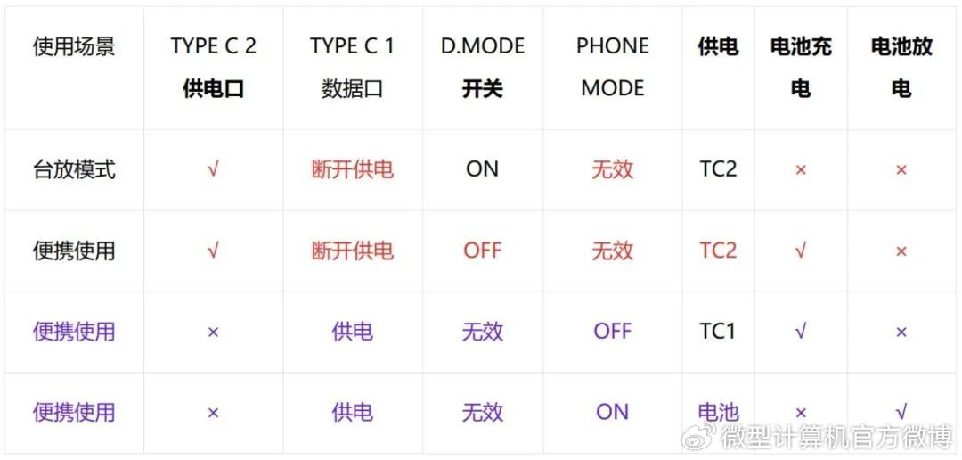

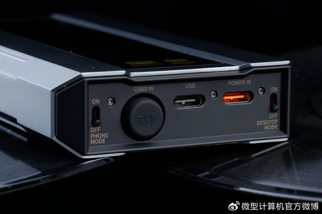

机身底部的设置值得一说。除了带防尘盖的同轴输入接口之外,它提供了两个USB-C接口。正中的USB-C接口负责USB解码、充电,而一侧的橙色USB-C则是独立的供电接口,专为台机模式准备。用户可以将它接入PD充电器并触发台机模式,此时它会切断电池,直接给机器供电,此时电池不参与供电也不会充电,实现对电池的隔离与保护,同时又使得耳放电路获得更大的电压。此时,Q15会启动混合增益调节,放大器硬件增益设置为最大,音量调节曲线设置为灵敏。
底部两侧还分别设置有手机模式开关和台机模式开关,用户可以在相应使用情境下一键切换。与之联动的还有供电逻辑的变化,简单来说就是在手机模式下,用户将Q15连接手机进行解码,全由内置电池供电,不消耗手机电量。关闭手机模式,则默认从USB数据口取电并对内置电池充电,这种情况更适合连接笔记本电脑、PC时使用。不同开关、使用场景下的供电逻辑这里就不一一描述了,大家可以通过下图进行了解。

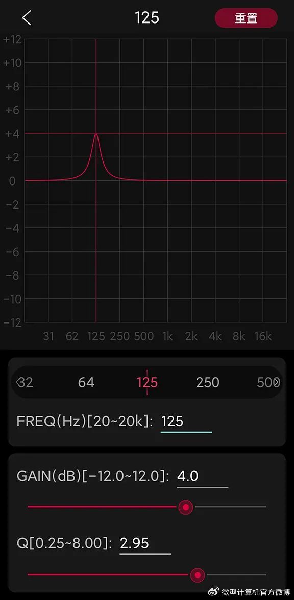

Q15支持FiiO Control App调节。虽然通过它的屏幕可以实现大多数设置,不过在App上有一个值得大家好好研究的功能就是PEQ。Q15配备了7种预设调音风格及3种自定义PEQ,通过飞傲自研调节算法和界面,用户可以细微调节EQ的频点、增益、带宽,以满足个性化的听音偏好。而且Q15在蓝牙模式和USB DAC模式下皆能使用PEQ调节功能。同时运行PEQ时,其采样率支持很高,蓝牙是全格式、全采样率都支持,USB模式下最高支持到192k。
