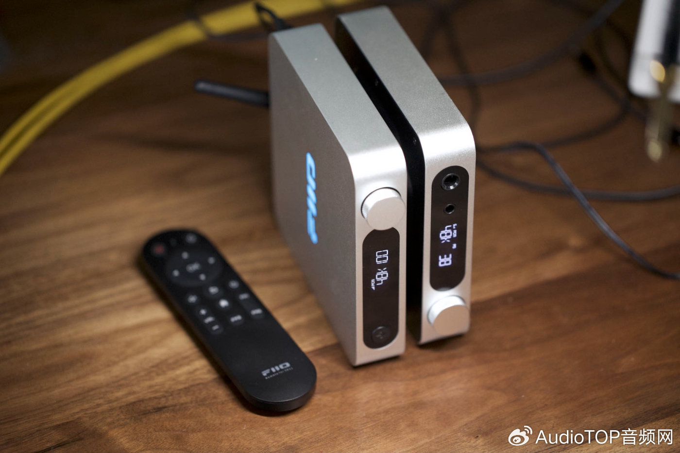

刚拿到SR11时我是懵的,飞傲这么快就出了一台K11解码器的升级版吗?赶紧把K11拿出来一比对,扁平的方盒子,同款RGB的logo灯,如出一辙的面板,简直一模一样。再仔细看,就发现了区别,而且区别还挺大,这俩还真不是同一种硬件。

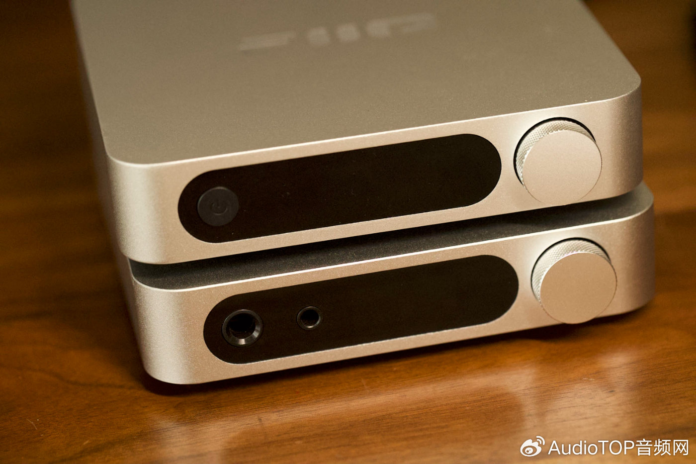

前面板没有耳机口,这说明SR11内部是不含耳放电路的。

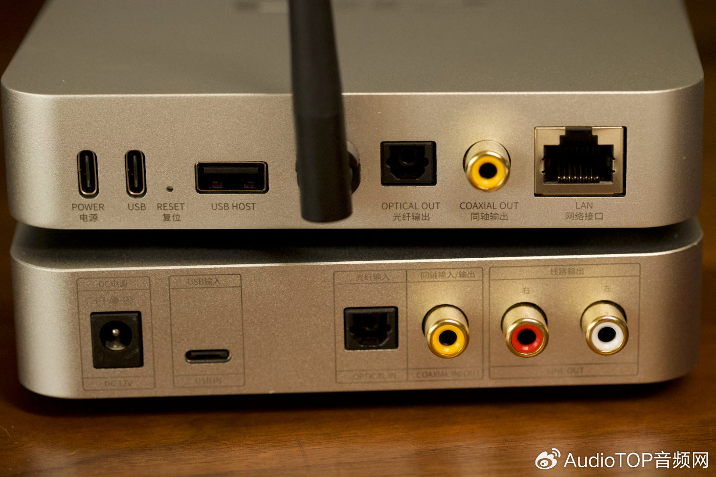

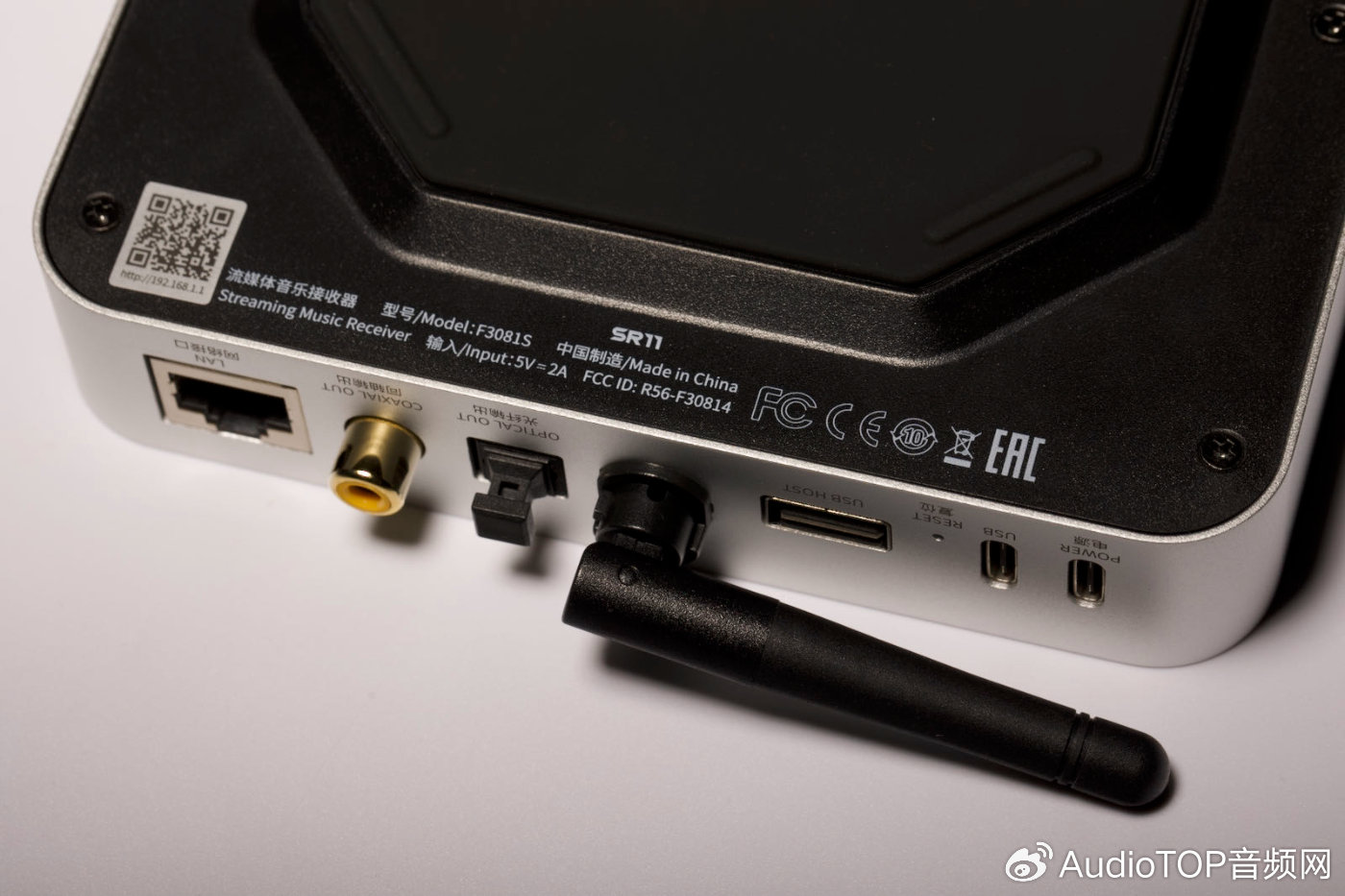

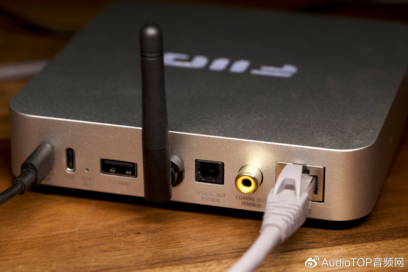

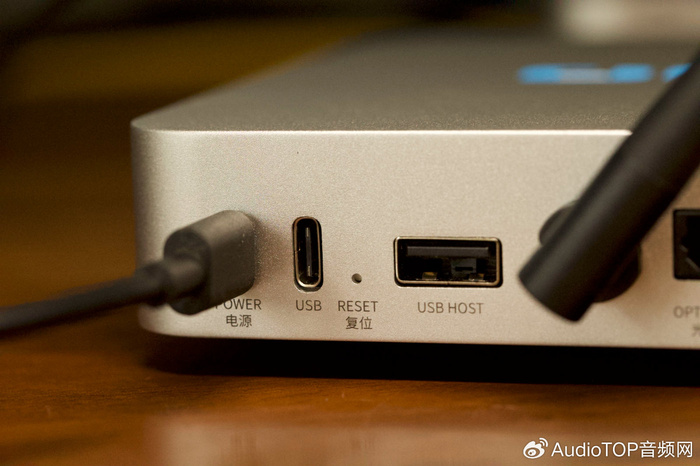

后面板的差别就大了。SR11左侧的区域,USB接口数量多达3个。
SR11多了网络连接的部分,包含一个有线网口和一根天线。

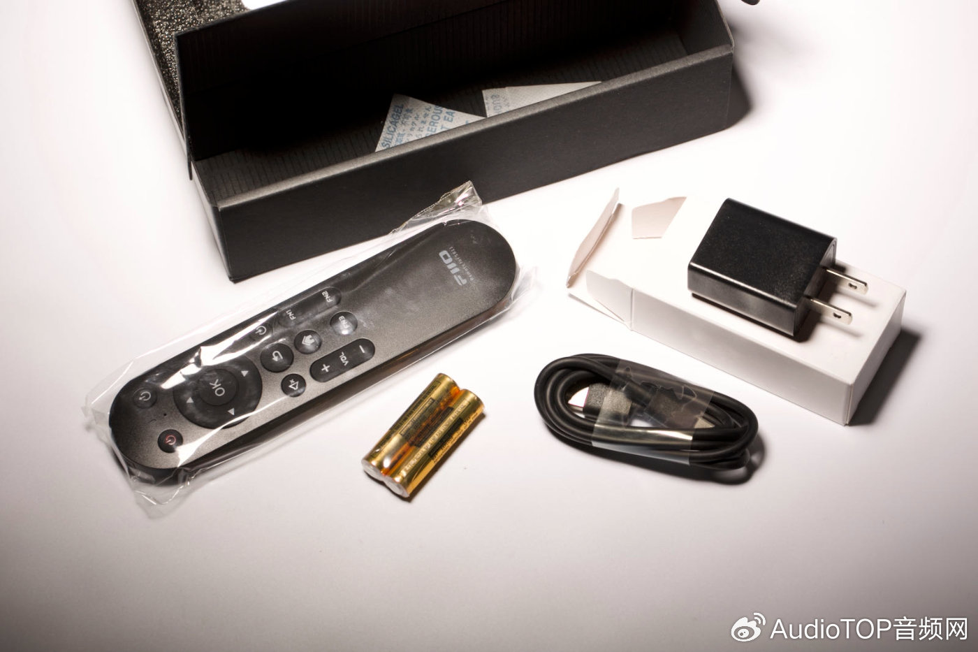

随机标配附件除了电源和数据线,还有遥控器和电池。
SR11是一台流媒体音乐接收器。它以有线或无线的方式嵌在局域网,接收音乐流,然后通过USB或spdif路径,把数字音乐信号传递到后续的解码器。来看一下它怎么连接和使用。

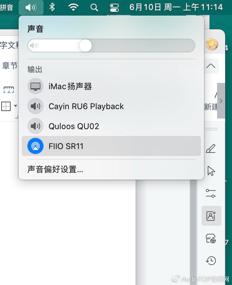

最简单的:AirPlay
玩转SR11最简单的方式是AirPlay。这点苹果用户就占便宜了。无论是Mac或是iPhone/iPad,连接都很简单。只要是SR11连在了局域网,并且模式打在MIX或AirPlay,那么无需额外APP或驱动,直接在音频设备列表里面选中SR11,就可以播放了。

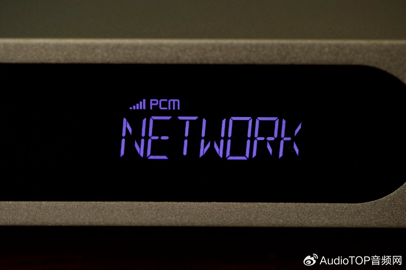

无线配网很简单。SR11切到NETWORK界面,然后用手机扫机器肚子上的二维码,找到自己家的WiFi,输入密码即可。

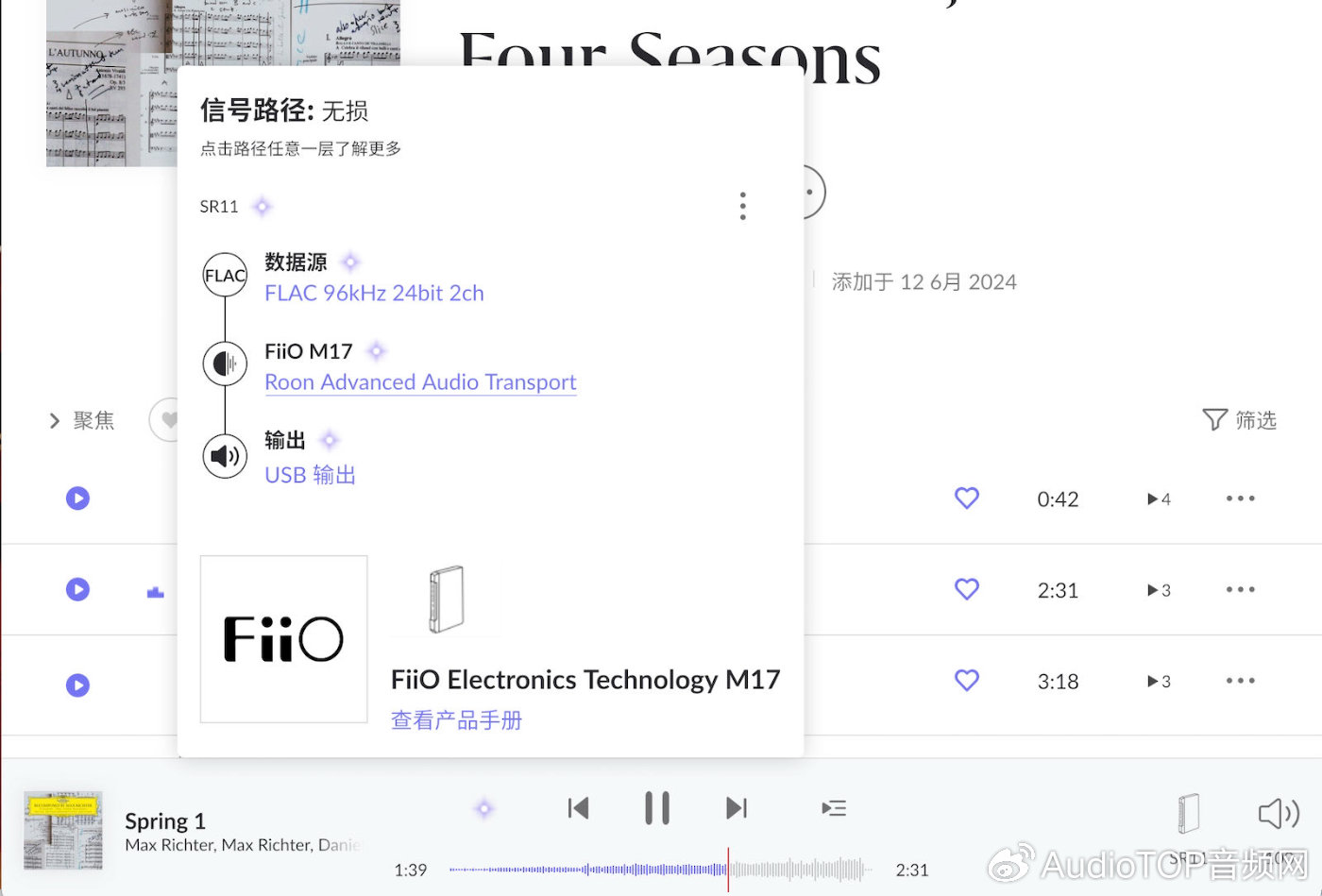

Roon连接

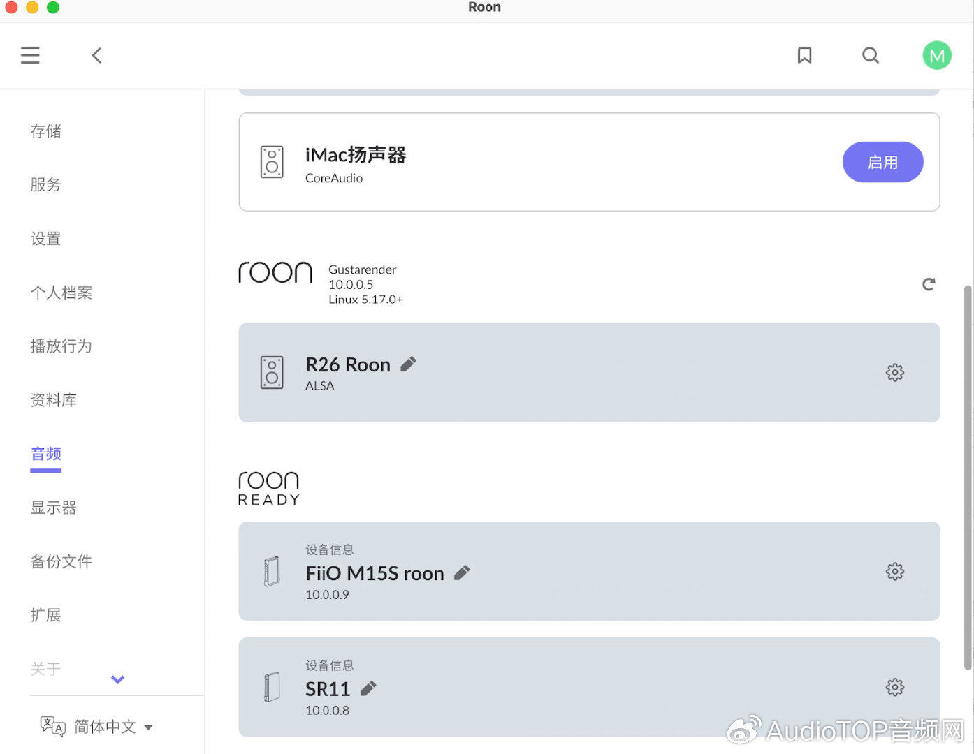

AirPlay上手很容易,女生也能搞定。但AirPlay这种音频推流方式毕竟是入门级别的,规格不高,功能单一,听感也比较的Air。要追求更好的音乐播放品质,享受随心所欲的多点多域投送体验,还是得用Roon。那怎么把SR11连接到Roon播放系统呢?也很简单,分三步。
首先,SR11连接到局域网,用WiFi或网线都行。
然后,SR11的输入状态打在ROON或MIX。此处建议打在ROON,这样设备被识别更加明确,以免混淆。
最后,到Roon核心所在主机的“音频”界面,在roon ready栏里,找到名为“FIIO Electronics Technology M17”的设备并启用,就完事了。
由于SR11的Roon认证通过还要等一段时间,临时借壳上线,所以目前它被识别到的名字就是这么一长串,自己备注一下型号名字就好了。这并不影响正常播放,我这些天用下来运行还是很稳定的,没有出现被踢或识别不到的状况。
至于Roon软件怎么装,如何进行科学的愉快的白瓢,这些不在本文讨论的范围。总之也是简单的,得到的回报远超付出的折腾。

SR11的输出口分两组。第一组就是经典的spdif类,光纤或同轴,可连接所有的解码器/一体机。
第二组是USB输出,包括一个TypeC口和一个USB A口。USB口仍然可以连接解码器。如果要折腾一点,就先接个数字界面走一遍隔离,再到解码器。其实这样也算是一种调音手段。

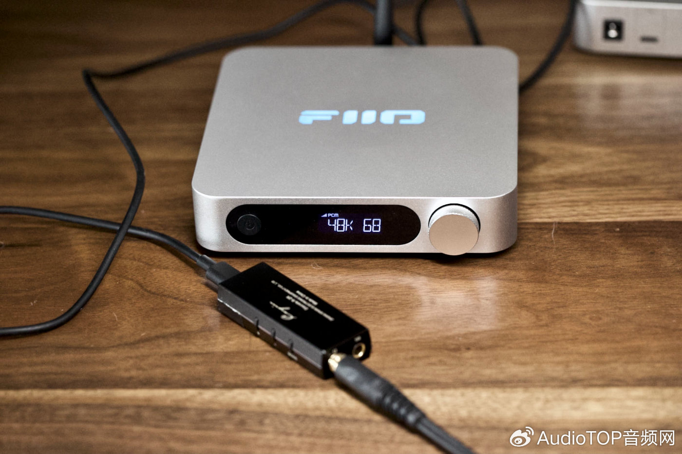

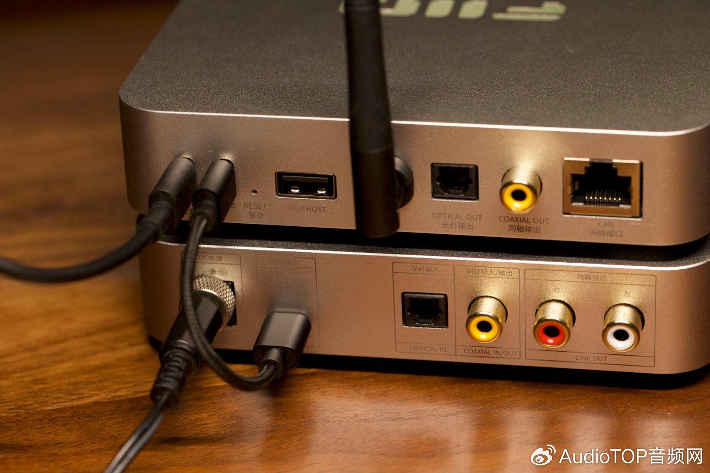

有时候我们只是把SR11放在桌面上使用,同时又不想桌面过于凌乱,那还有一个终极最简方案:用USB线连接到小尾巴解码器。
SR11和前作K11搭配一起使用是一个不错的方案。无论叠放或是竖着放,看上去都是浑然一体,毫无违和。

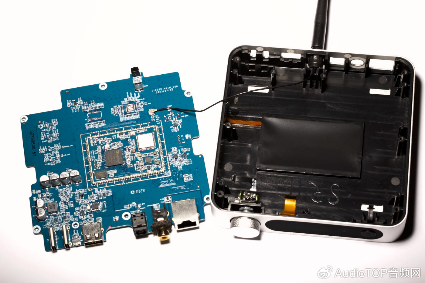

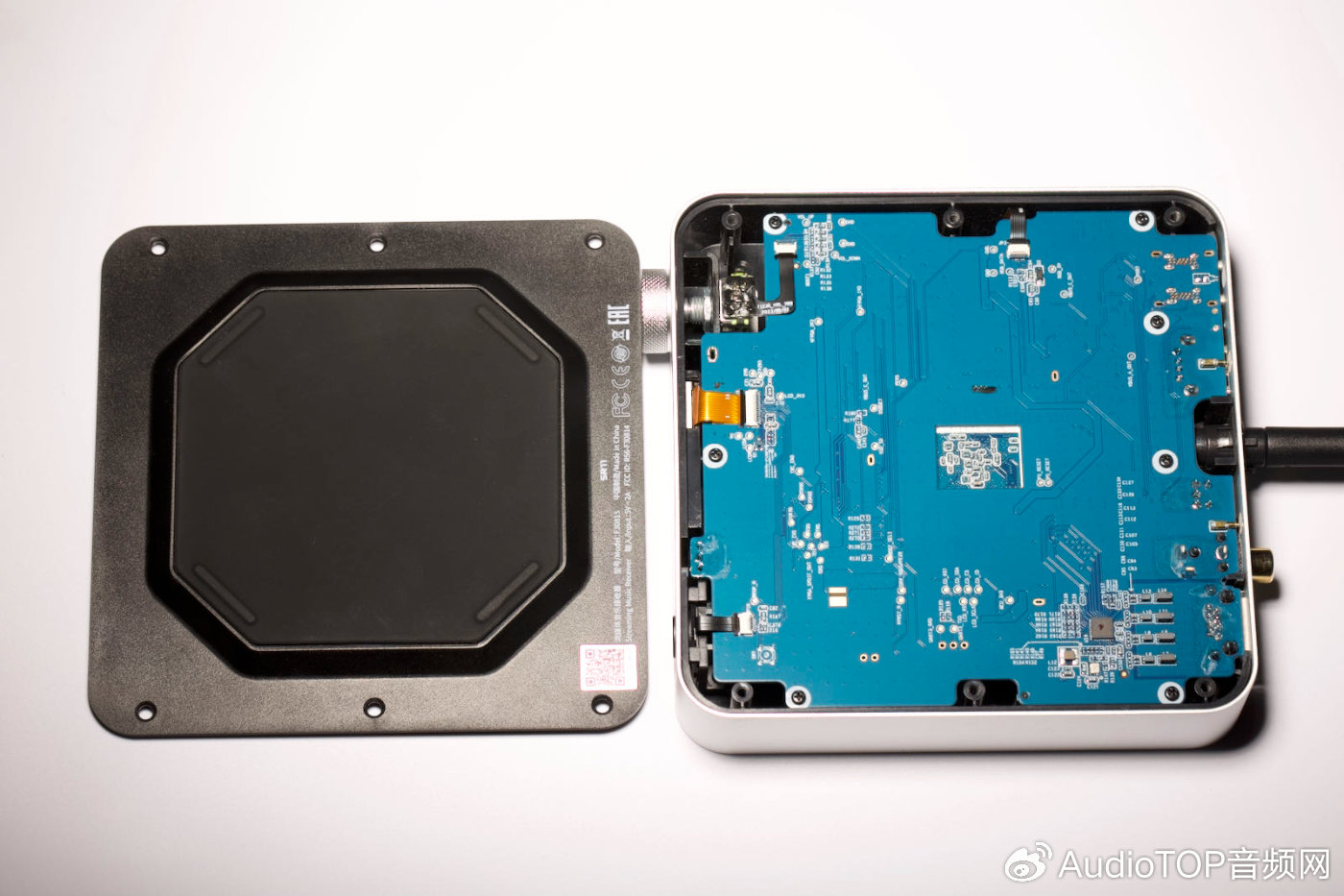

因为之前我们拆过K11,所以这次拆SR11感觉是把K11又拆了一遍。

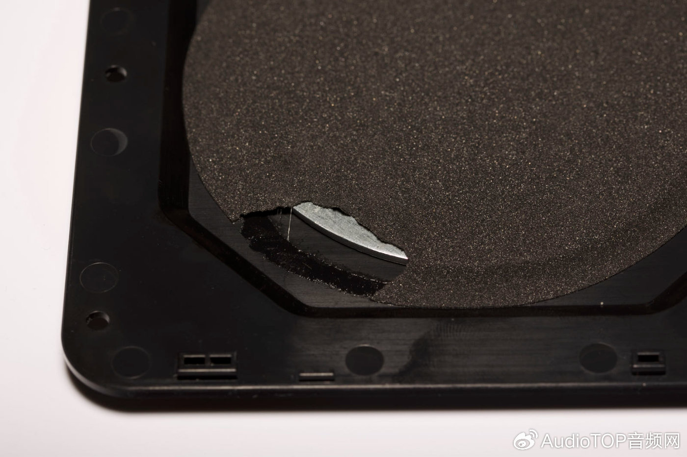

底盖的三明治消震结构。
PCB背面,网络接口电路。
挑开排线后,翻起电路板。

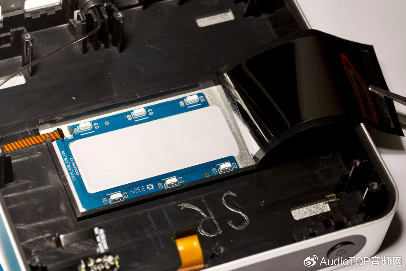

RGB灯箱。我感觉把这个灯的亮度调到1比较和谐。

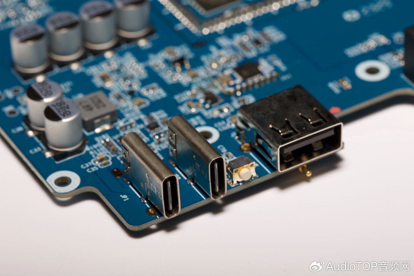

USB接口区。这种竖着焊接的TypeC还是比较少见的。

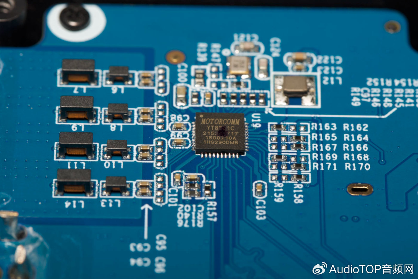

这是核心电路区域了。

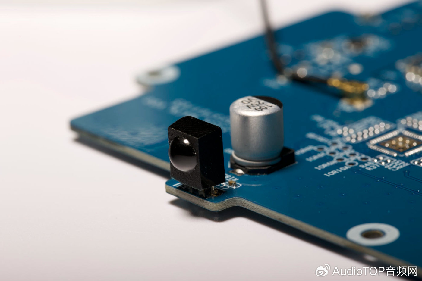

遥控接收元件。
SR11整体上做工是不错的,电路板焊接工艺优良,结构安装严谨,有大厂水准。SR11的功能十分明确,专攻网络音乐接收功能,目前来看输入路径只有网络,没有USB和蓝牙。不过我看到了电路板上有空的焊盘,因此以后如果增加了其他输入路径,或者出现其他衍生机型,我也不会感到意外的。

槽点:它和K11长得太像了。好巧不巧,我手上两台都是银色,一眼看过去真分不清谁是谁。所以建议厂家,后续产品在前面板上做一些区分度。
