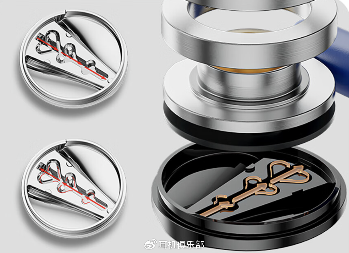

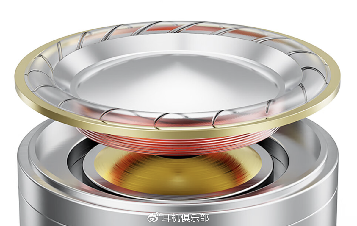

FD15有两个很精密的声学组件:
高频相关,有个棱镜装置,说白了是个精确设计的导波器,主要针对高频声波,起疏导、控制反射的作用,降低延迟失真;一般来说,听起来高频更干净更透亮;
低频相关,这次弄了个叫FTBS的,中文名也怪唬人的“特斯拉阀”。
仔细看了下,这还真不是唬人,而且确实厉害。相当于将传统的低频导向孔,和低频陷阱,同时设计在一个结构里——吸气时全开放,保证腔内气压平衡,出气时又变成了阻尼和陷阱结构并存的装置;低频纯净度,质感、量感,下潜等表现,均可提升。这个就真的变态,如果说音箱里做这种结构,还算好理解,在耳塞里做出这个,真的挺疯的。

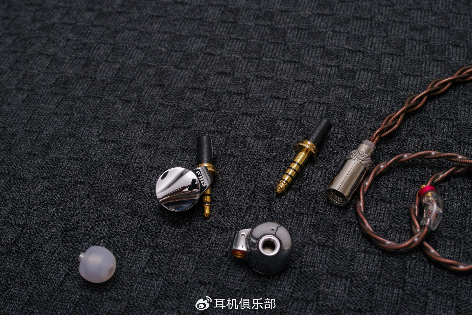

这俩结构,尤其是那个特斯拉阀,是刻在了316L不锈钢上的,涉及精确声学计算和极高精度的加工工艺,这根本不是一般的耳机小作坊,能设计和生产的东西。
外壳是316L医用不锈钢,异形金属工艺,手工镜面抛光+PVD电镀,观感上直接光可鉴人。已经不想讨论材料工艺成本啥的了,它真干到了999元的价格。
单元也不老实,镁铝合金材质的纯金属球顶膜,还做了W形状的DLC类钻石材质悬边。
(一般单元可以粗暴理解为V型,而W型,是在衔接处,多了个褶皱面积做过渡,官方介绍中,只提到了振动面积增加,声音能量增强;其实还有另一个好处他们没说,在频段衔接过渡方面,通常也会起到优化作用,衔接更为顺滑和自然。
W悬边常见于高端音响的低频单元上,如果不太能理解的话,可以查阅一下气动单元,WWWWWW这样的振膜原理…异曲同工。
13.8mm大口振膜径,8.6mm大音圈口经,1.5T的磁通量,可以让俩单元直接吸一块那种。

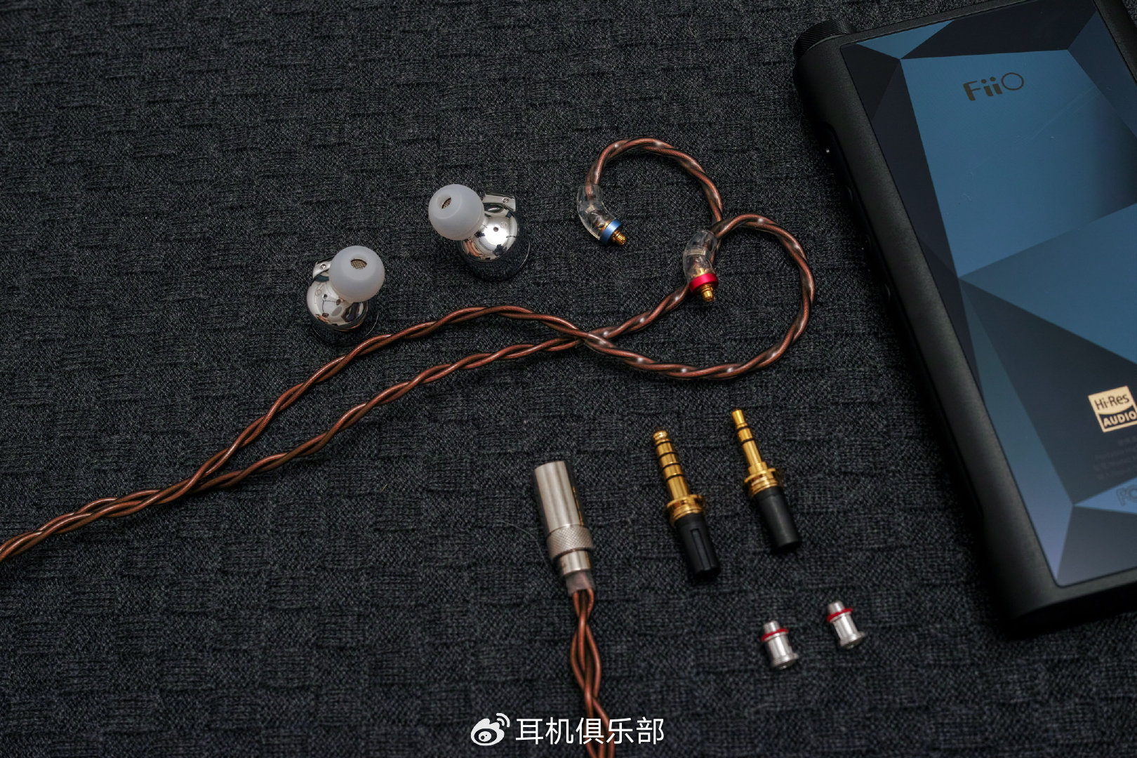

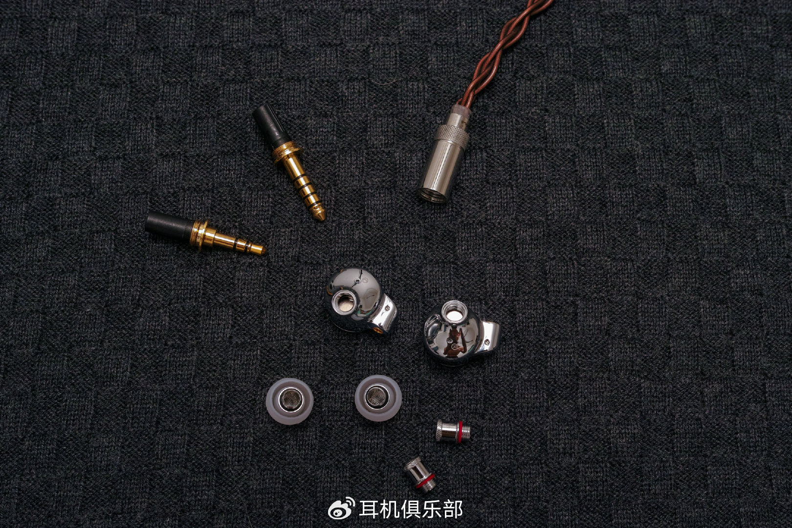

这还没完,标配499零售价的,同轴结构的,4股共480芯的,日本原装进口古河单晶铜+古河单晶铜镀银材质的线材。可更换式插头,还送了可调音音嘴,和一大堆可调音耳套,可玩性也很OK。

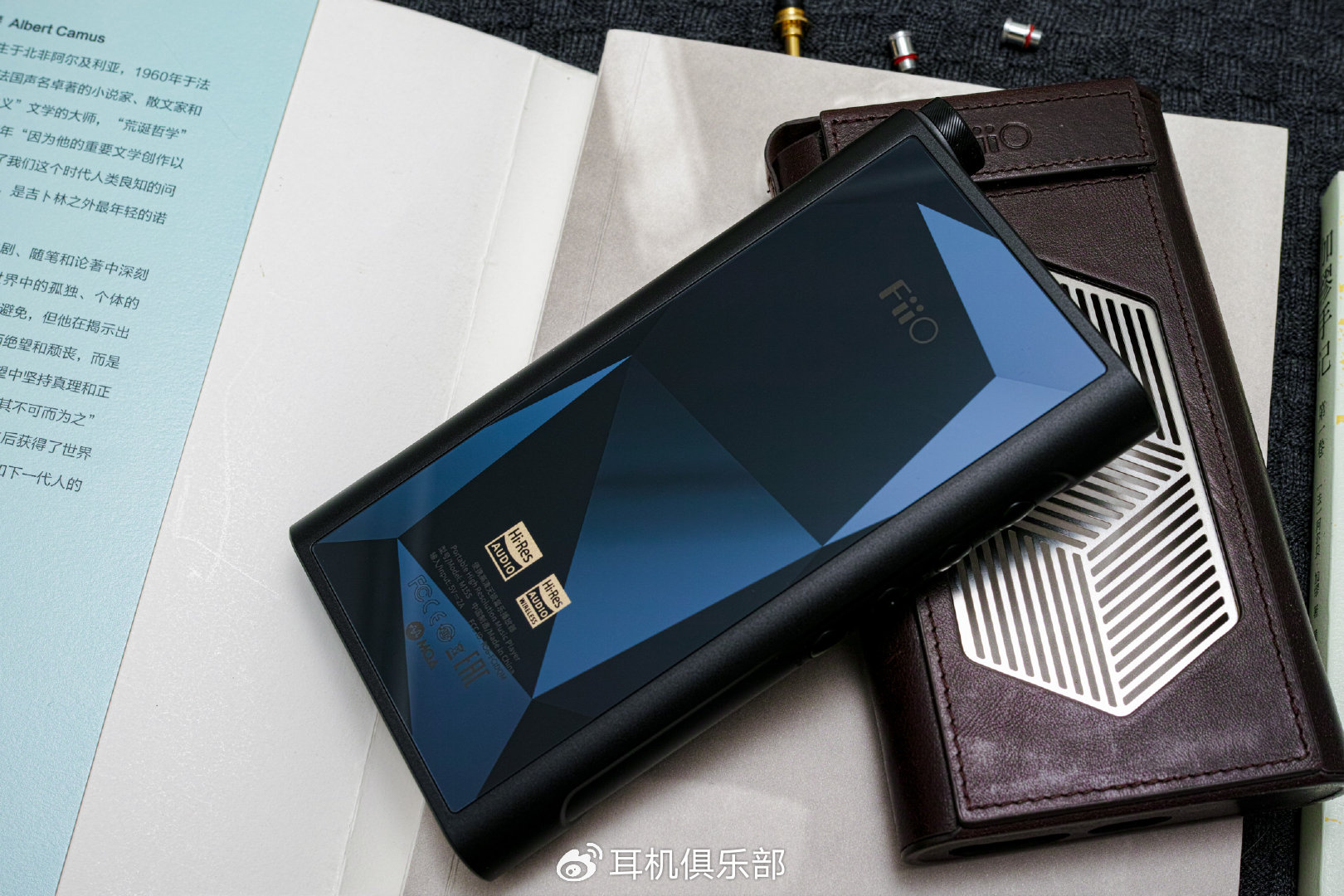

所以我选了一圈,发现FD15在便携场景,与同名称的M15S格外搭调。
相较于旗舰播放器M17的类台机便携式设计,M15S在我看来有着更为纯粹的台机便携定义。更为轻薄的体积,和纯粹的便携功能性。

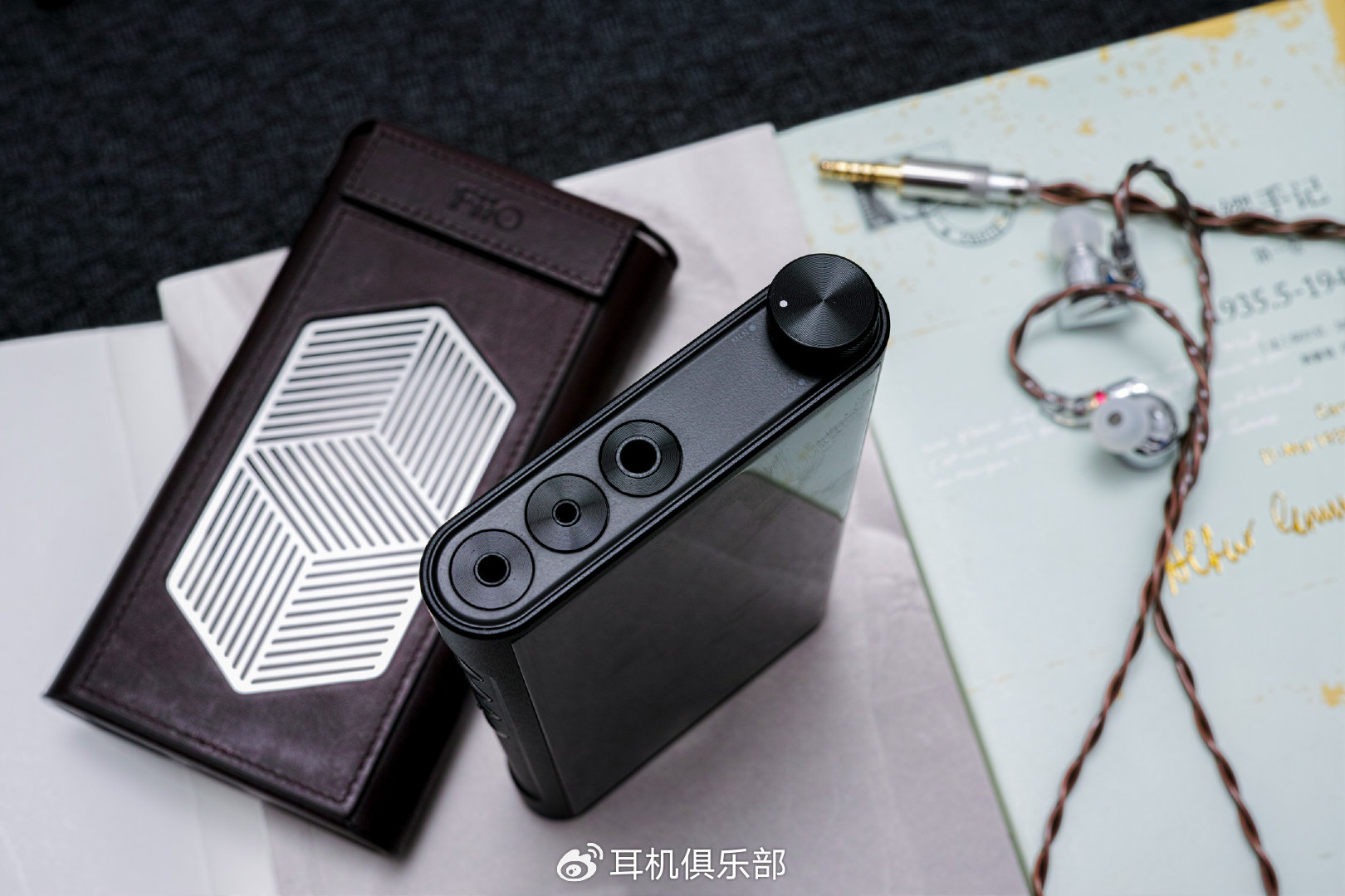

包括超级大耳模式在内的5档增益选项,1200mW最大驱动力,9038Pro满血解码芯片。

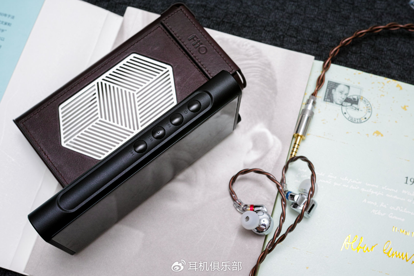

主要手感十分圆润,限位的模拟音量旋钮,方便单手盲操作。
尤其差旅时,除了耳塞,我通常还会带个大耳机,类似HD620s封闭式这种,一般便携播放器难以驱动好,但M15S就可以一机通吃,给到便携场景下,更多音质发挥。
路上用电池,到酒店工作时接电脑,开台机模式,当台式解码耳放用。

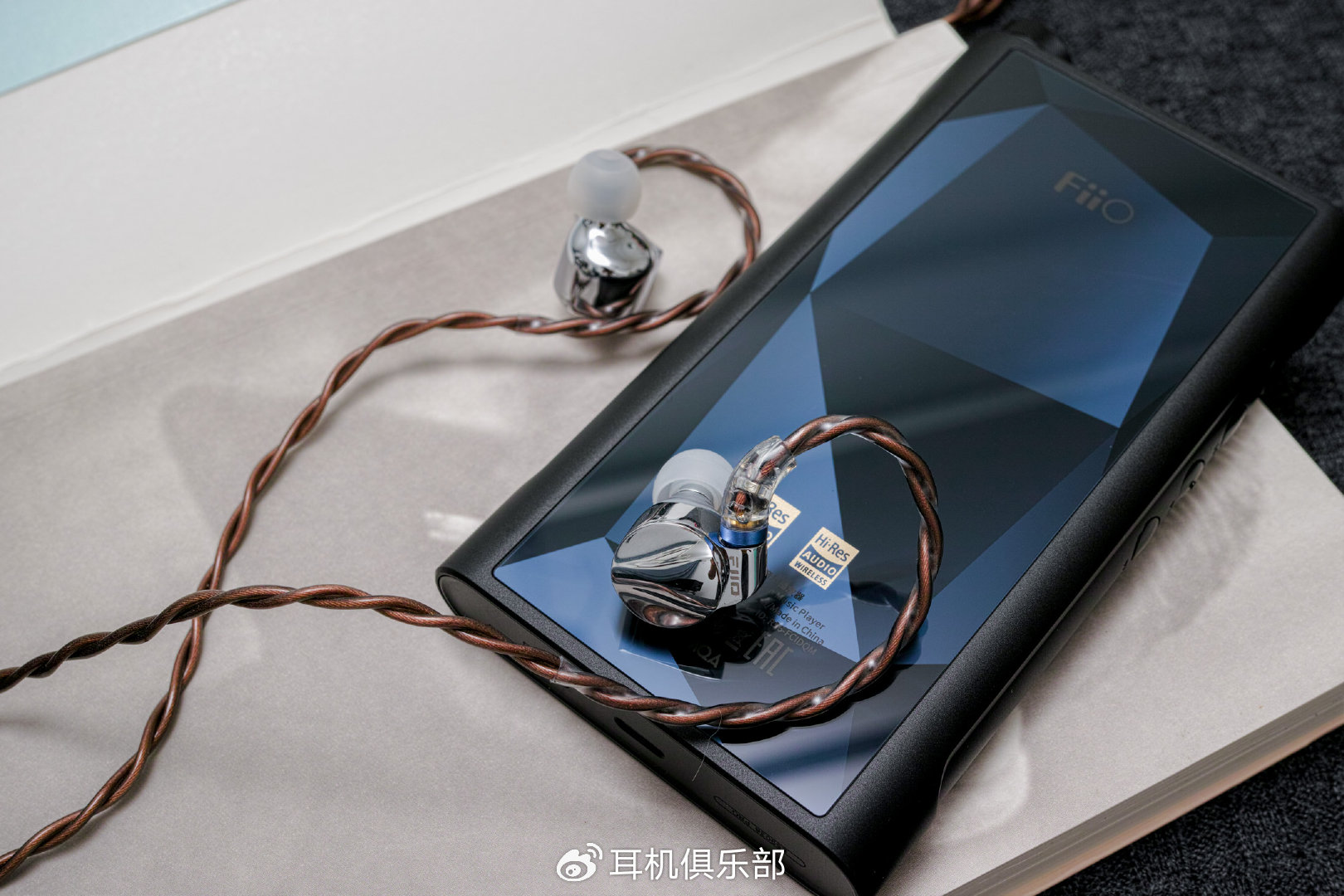

当然这种选择,是实际对比过的,M15S充沛的驱动力,切实可以给FD15带来更为纯净,流畅,清晰,扎实,动感的音质表达。
