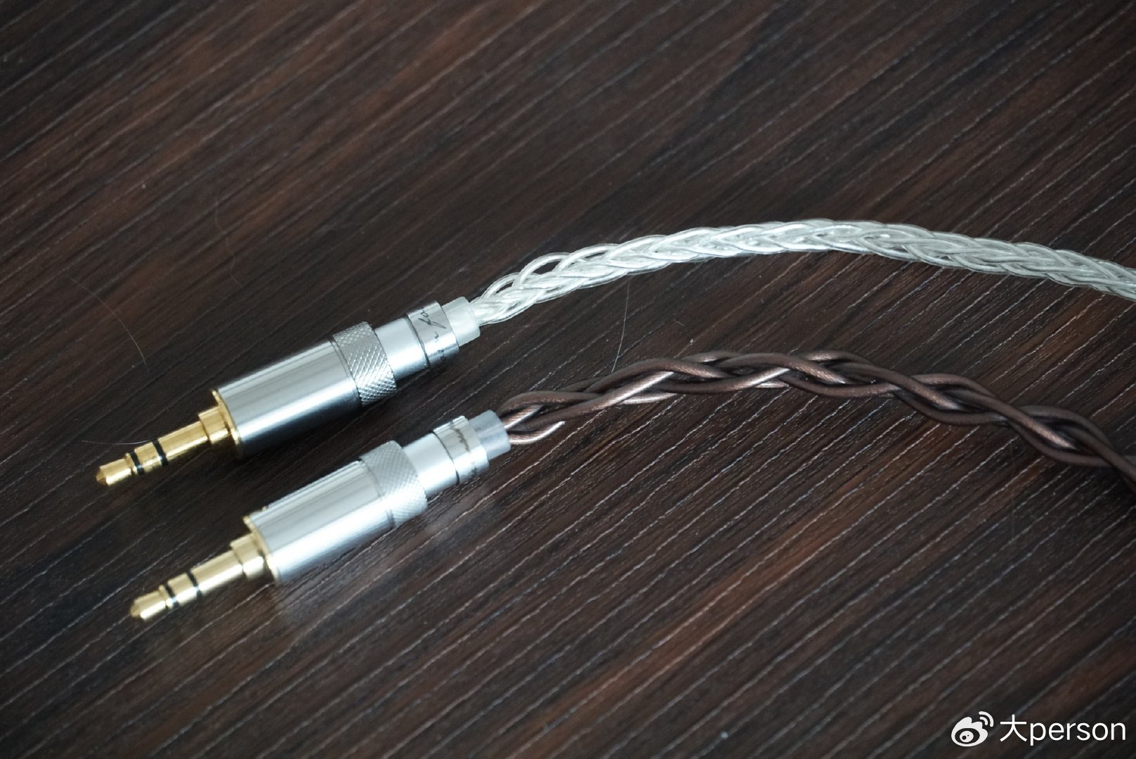

值得一提的是,此次飞傲不只在声学结构和振膜材料上进行了优化,连同耳机线也有大幅升级,具体是标配了一条零售价近500元的单极22AWG、480芯的日本原厂古河单晶铜和单晶铜镀银混编耳机线。

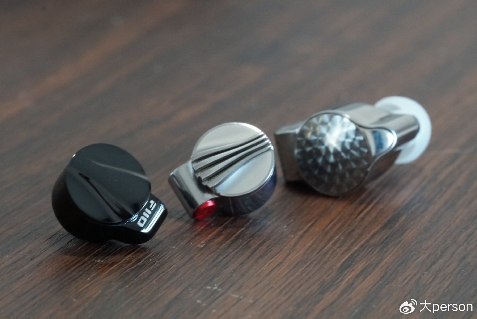

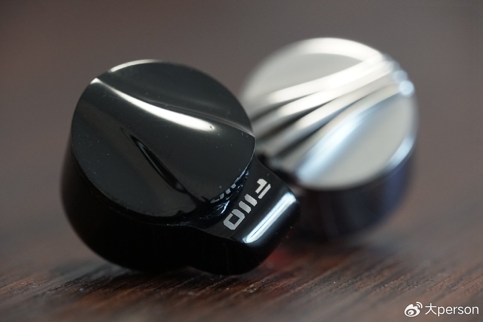

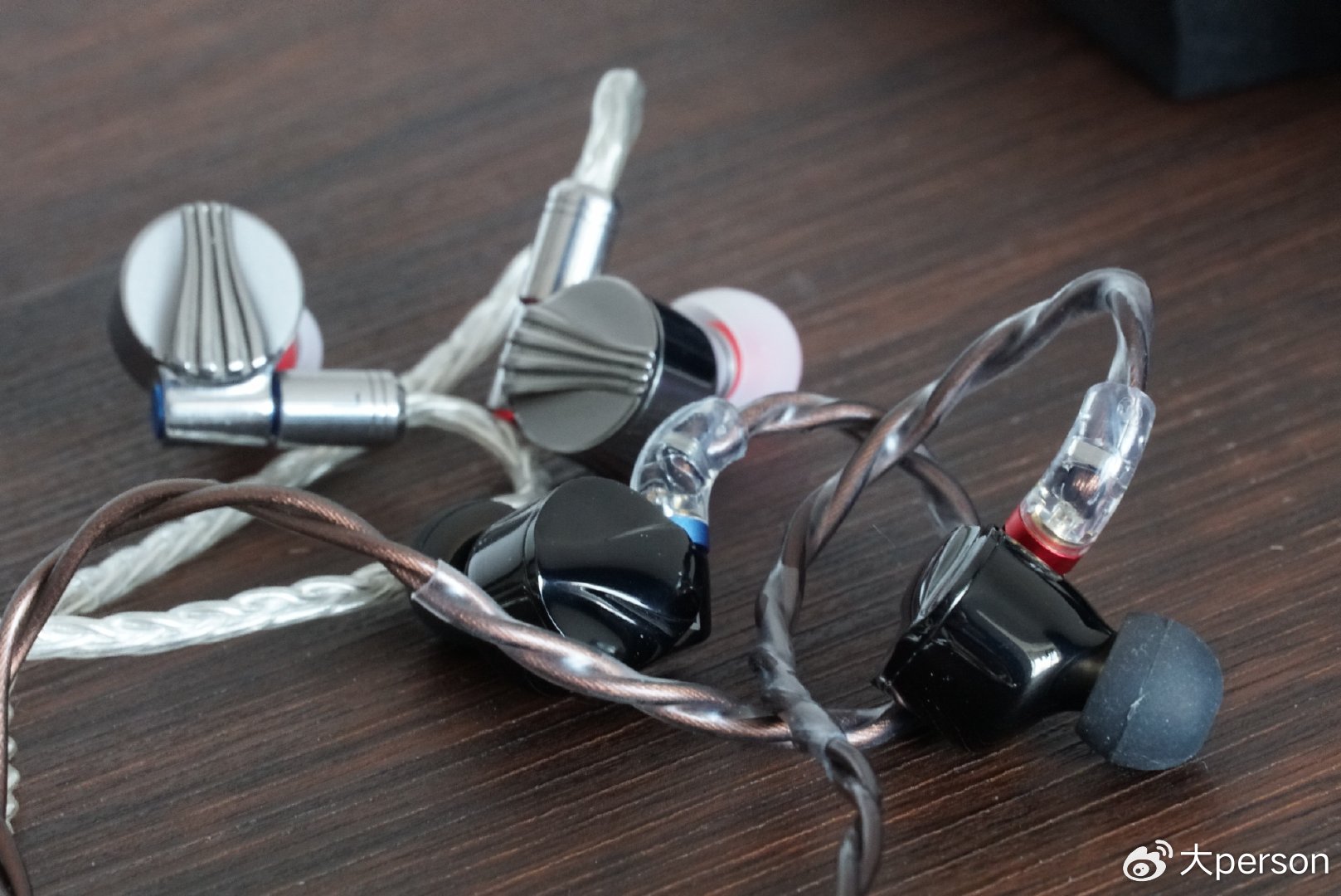

FD15有黑、银两个颜色。上图左是其黑色版本,釉面质感,右侧是四年前的FD5。

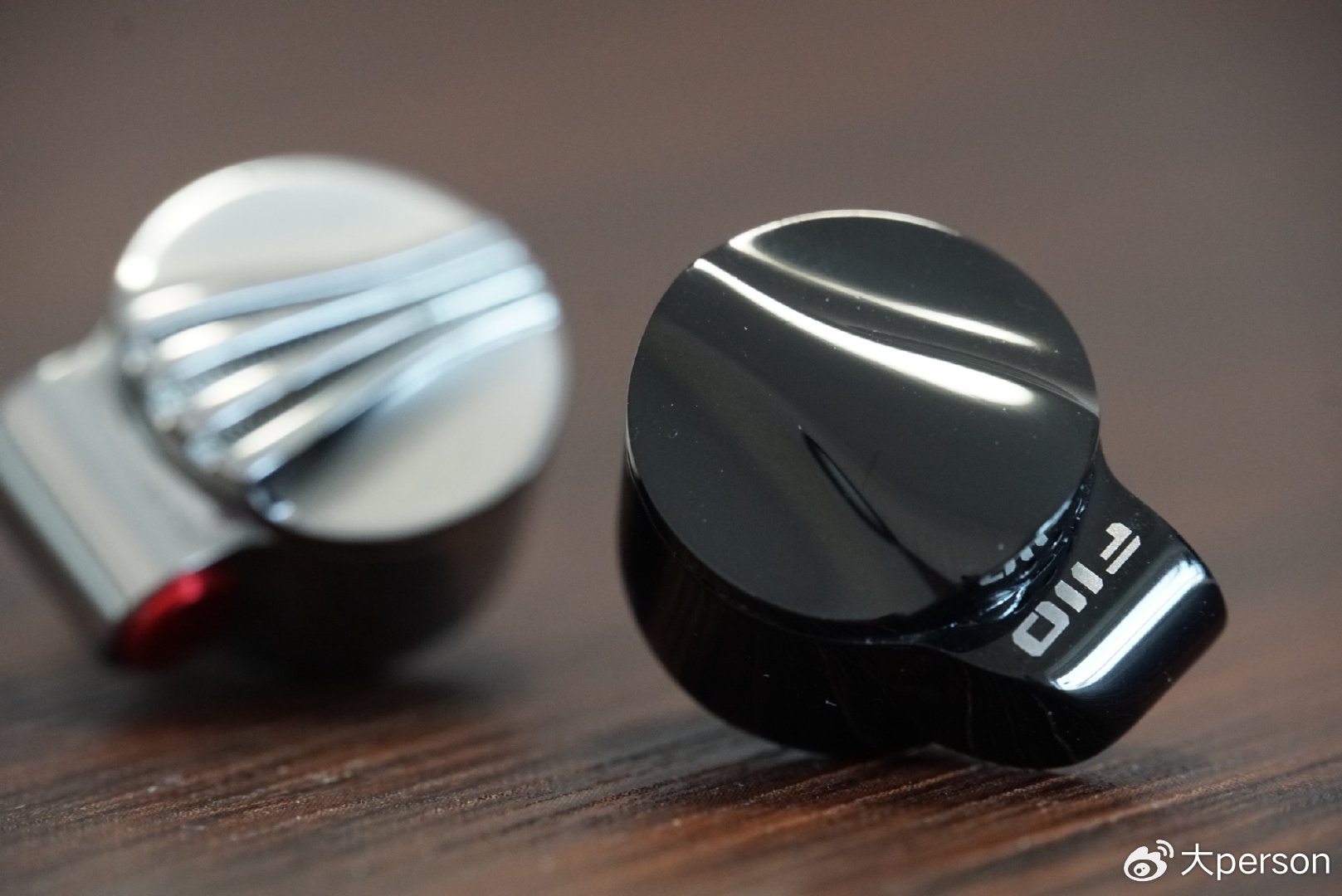

两者都是316L不锈钢外壳,单侧耳机(摘下耳套)都10g左右,但实际称重,FD15还是更重点。推测是跟内部扩增的磁体有关。
后得知,FD15的磁铁体积比前作增加了约69.5%。按说会有利于动态。
FD15的动圈单元用上了铝镁合金球顶+W型振膜DLC独立悬边,而之前这个DLC是被作为球顶助力中高音解析的。
搭载的纯金属铝镁合金球顶振膜也让FD15的透明度有了让人更多的期待值。
振膜尺寸这次也有升级,由FD5时期的12mm进化到现如今的13.8mm,声学换能面积增大约40%,理论上会有更胜的气势和规模感。

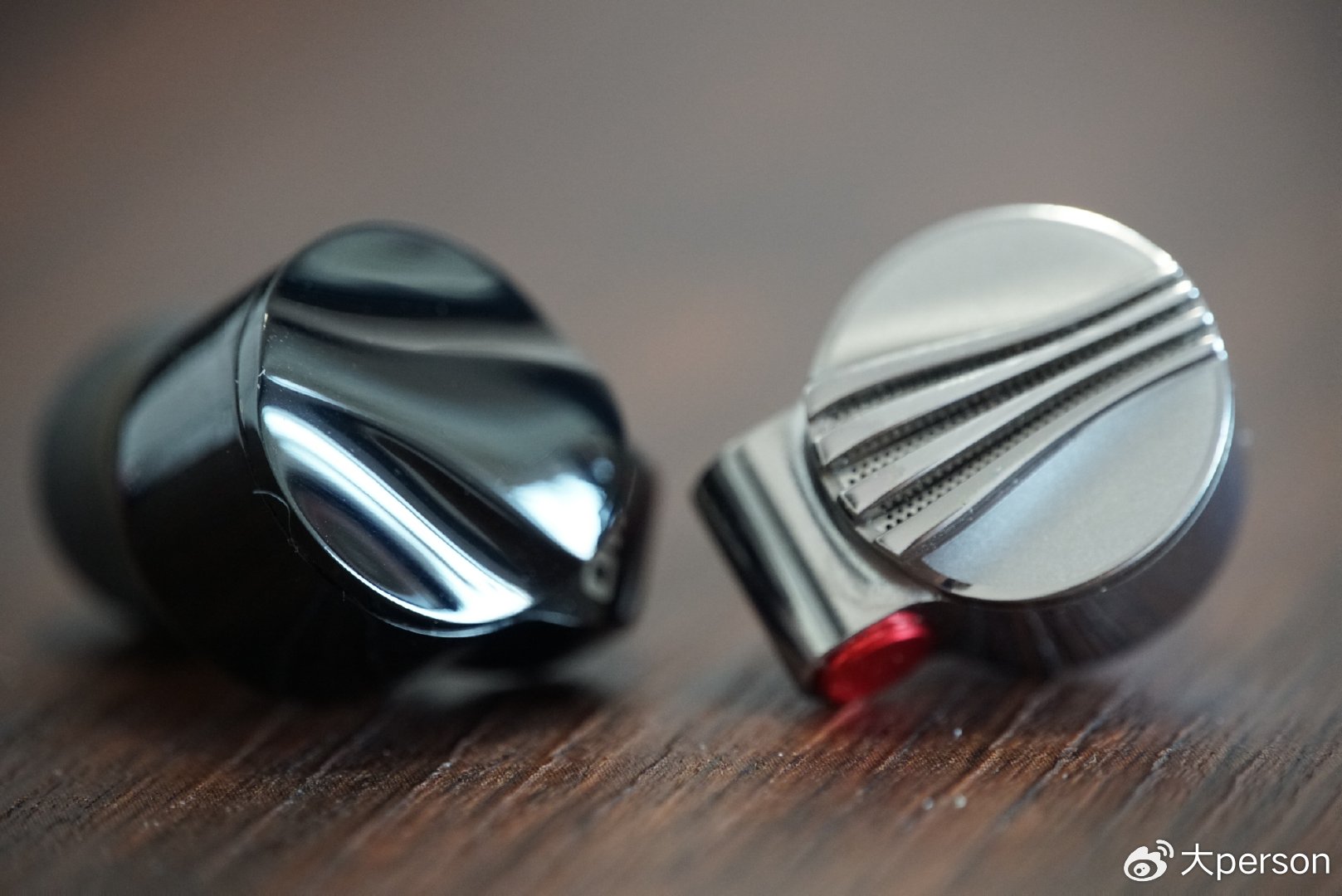

更简约化的设计,没了FD5时期的乐器感,但实物颜值仍称得上精美。
中间凸起的流线型结构,实际对应的是腔体内部的飞傲“F.T.B.S特斯拉阀低频加载声学专利技术”,据悉这也是受益于高精度粉末冶金工艺,工程师才得以在耳机后腔部分形成特定计算的支流长度、角度和数量,并最终实现契合声学设计的特斯拉阀流体结构,强化低频下潜。

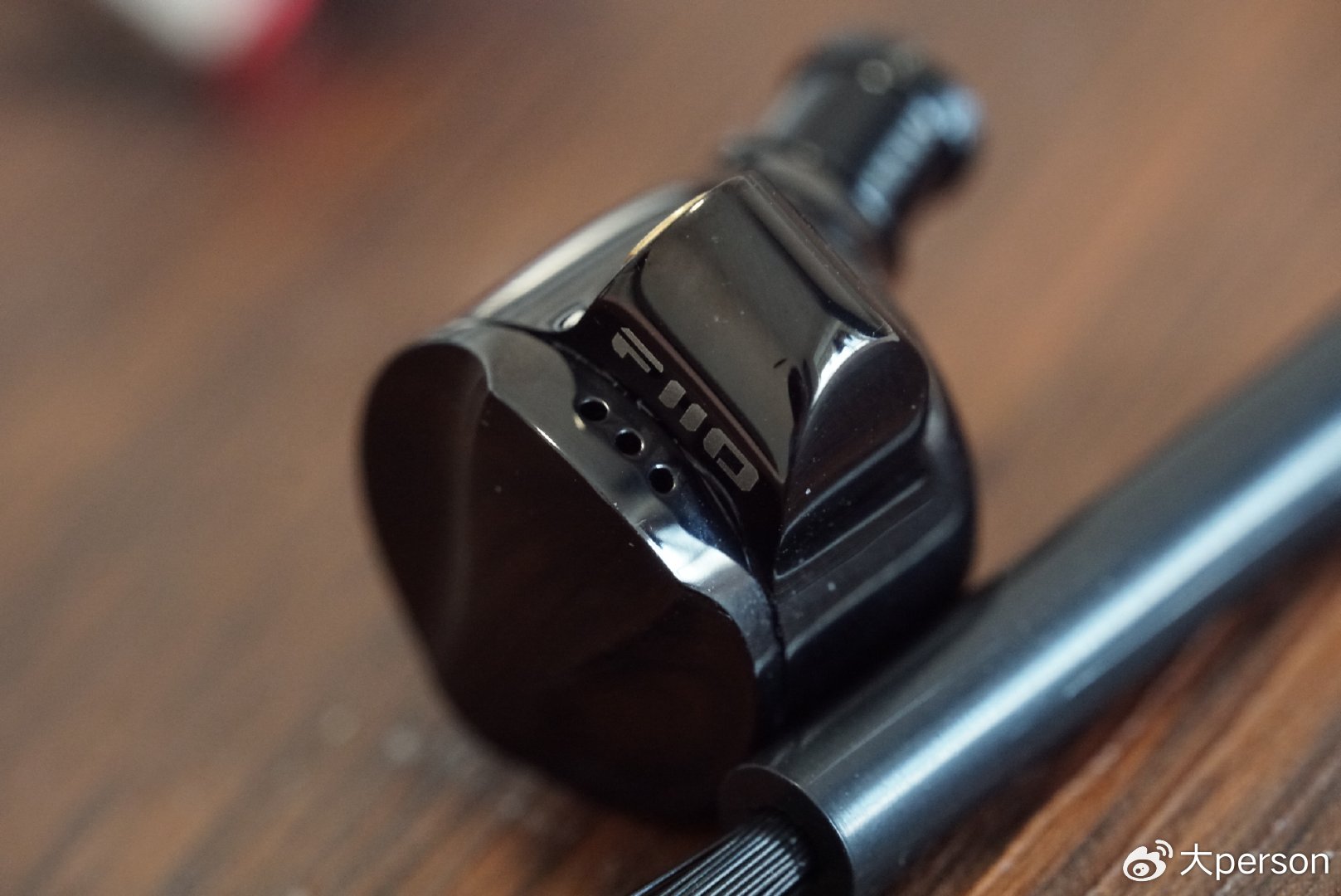

更隐秘的泄压孔。
FD15顶端的飞傲Logo似有微调,字迹看着顺眼不少。而以往的Logo就比较木讷,美术生受不了。
遗憾的是,漂亮的外观设计下,品牌意识和传承仍不到位。
它明明可以在某个地方加上“型号名”,但找遍全身也没有。这降低了它的“商品”完成度,同时也对飞傲老粉或耳机收藏家不太友好。希望予以重视。

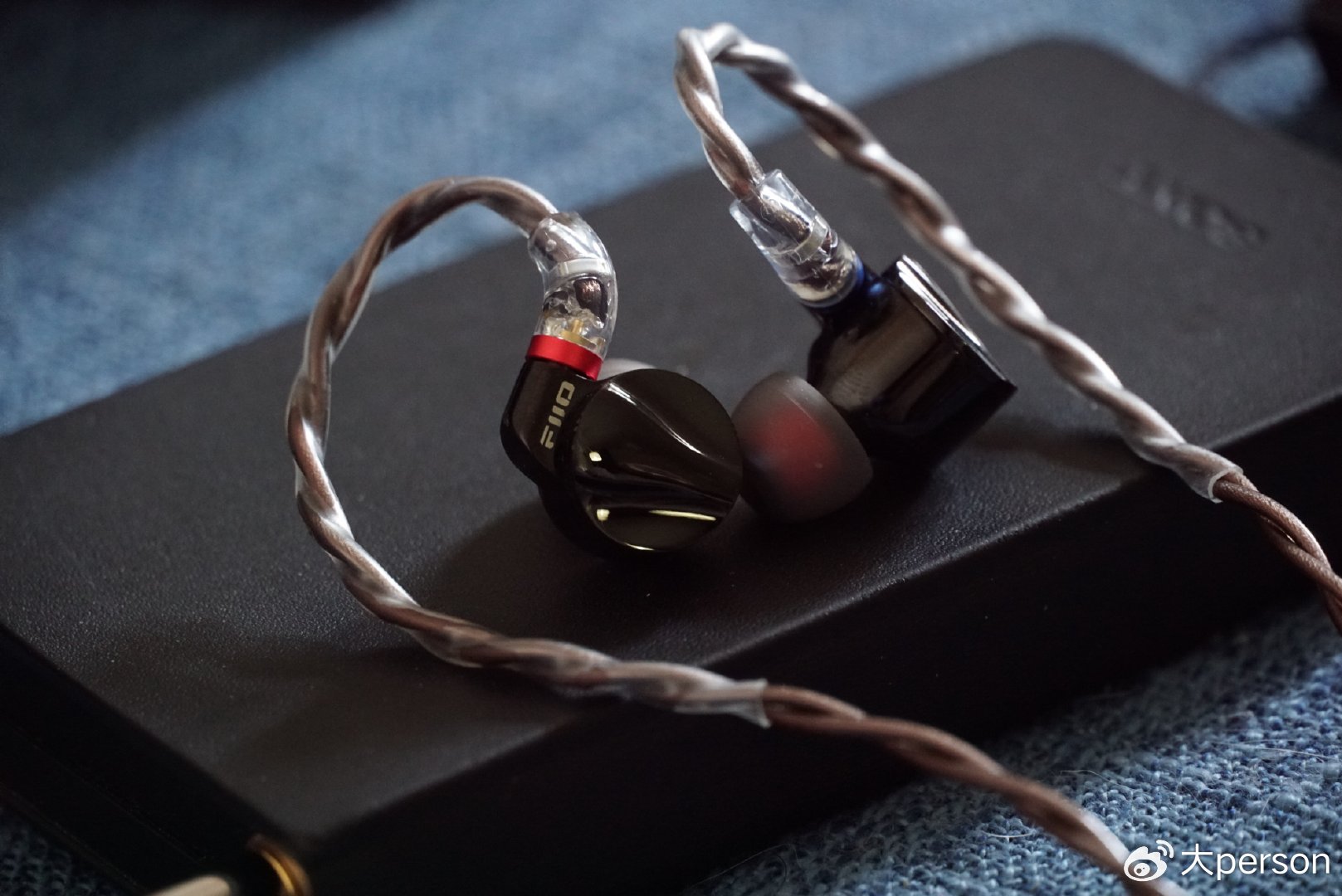

共两对,管身分别套有“红”、“黑”色胶环。
其中,红环的低频更饱满些,声音也暖一点;黑环就更通透些,低频存在感较小。

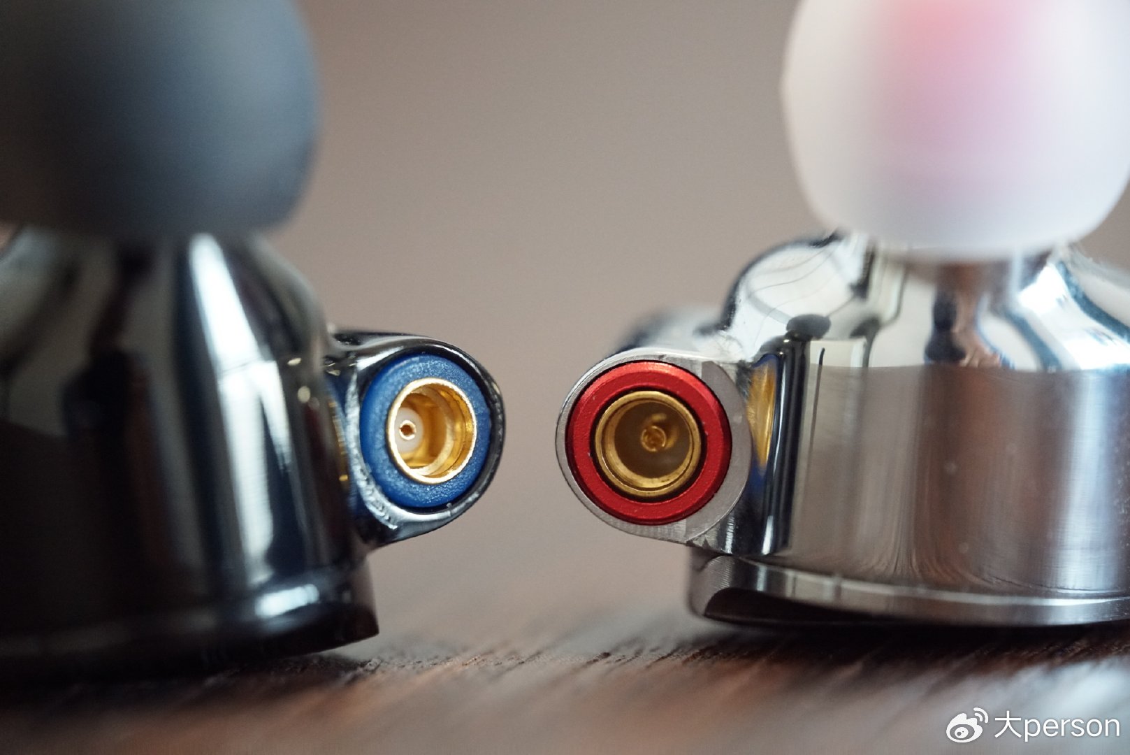

FD15的线材采用MMCX可换线结构,并用了稳定性更好的膨胀插针,与之对应的母座接口看着也更牢靠。
对比之下,不论实际插拔体验,还是视觉观感,4年前的FD5在这方面做得都不够好。

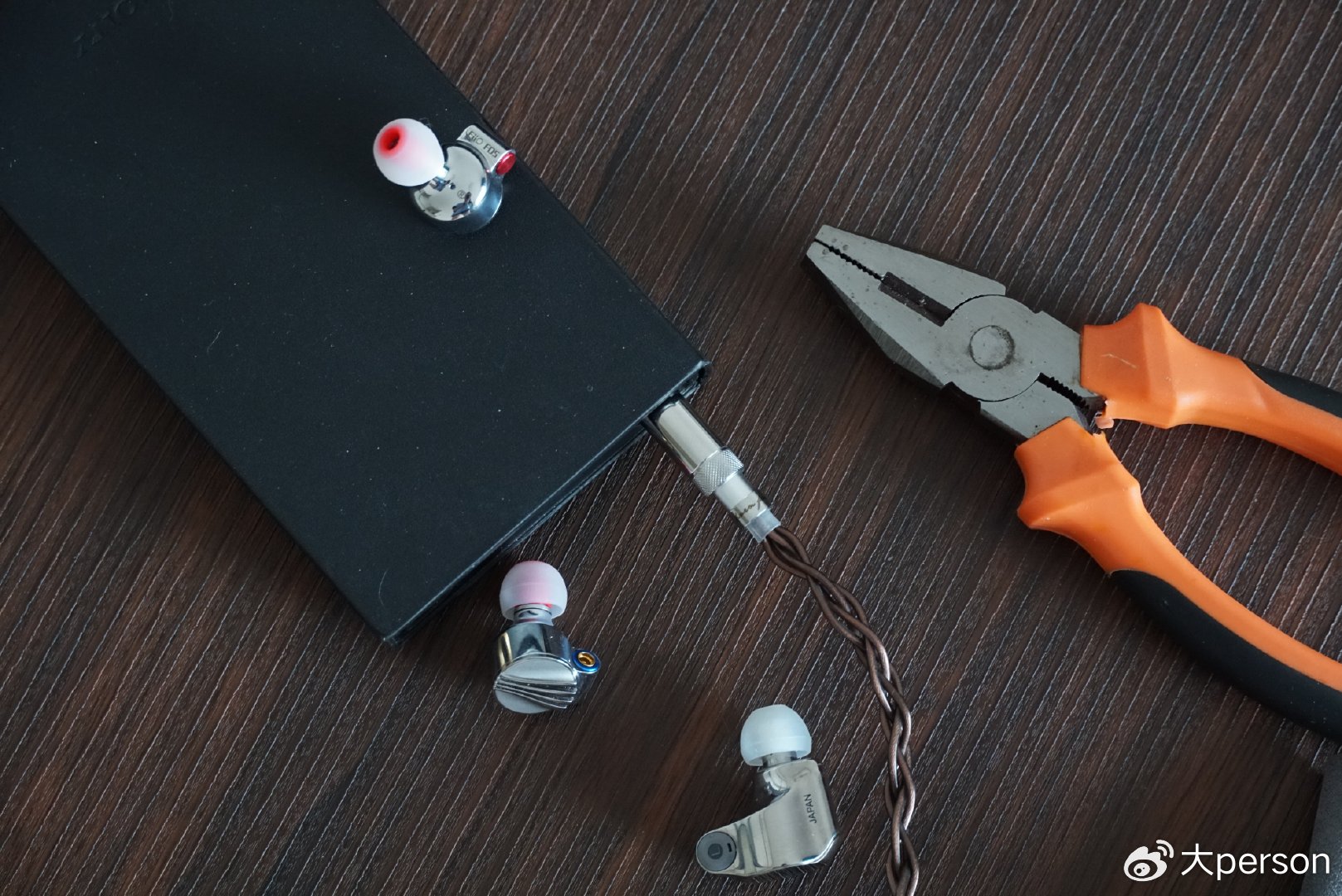

体验上,FD15的线材一旦插入母座,就会听到惬意的“啪嗒”声。只是拔出时,有时并不一定轻松,此时要用到附送的金属“拔线器”。
我是最后才发现飞傲送了拔线辅助工具,这导致了我在文末所述的大量插拔实验环节手指的剧痛。
当然,加剧痛苦的主要还是线材末端的直插旋锁式插头,它那貌似很棒的“旋转+锁定”设计,一旦被不小心拧紧,想凭借“指力”给它拆卸?那难度简直堪比登天。因为插头端子完全光滑,手指是捏不住的,继而也无法转动上部分的壳。
所以,拆卸式设计虽好,但日常使用还是切忌“完全拧紧”。

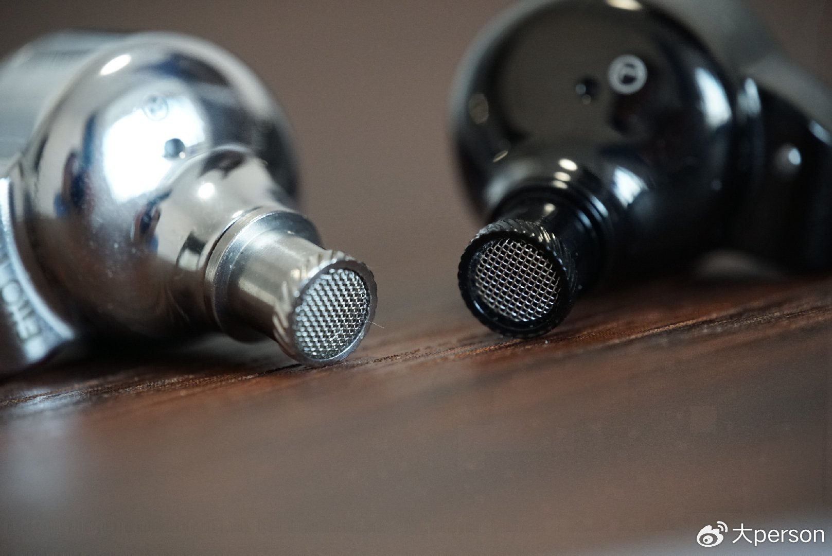

上图可见两者导管的滤网有点区别。

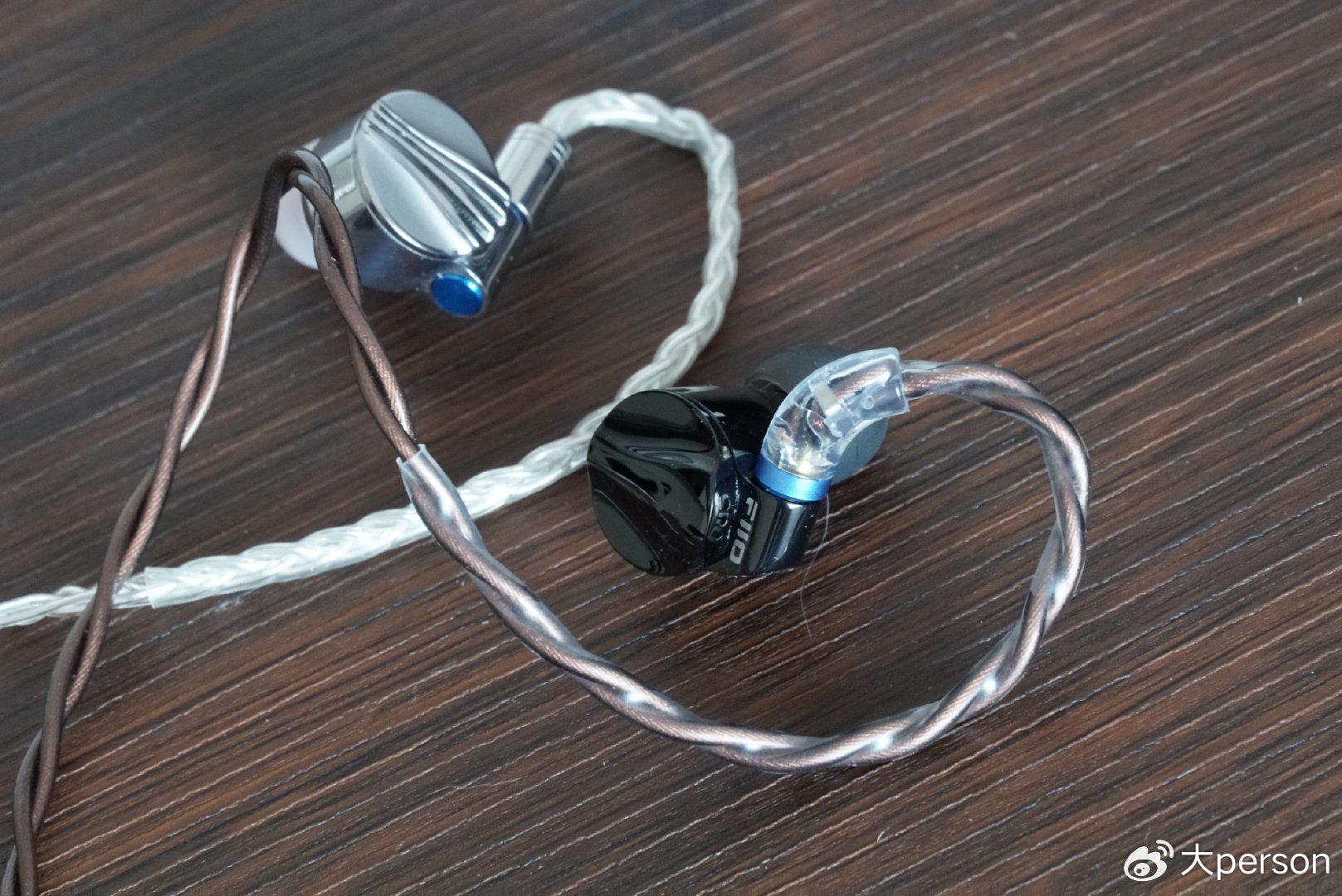

线材较粗,故耳挂也跟着粗,这多少影响了挂耳时,线身与耳部的“贴附性”,有时它会从耳后偏移出来,若发生此情况,你需要对耳挂的形状进行指压式微调。

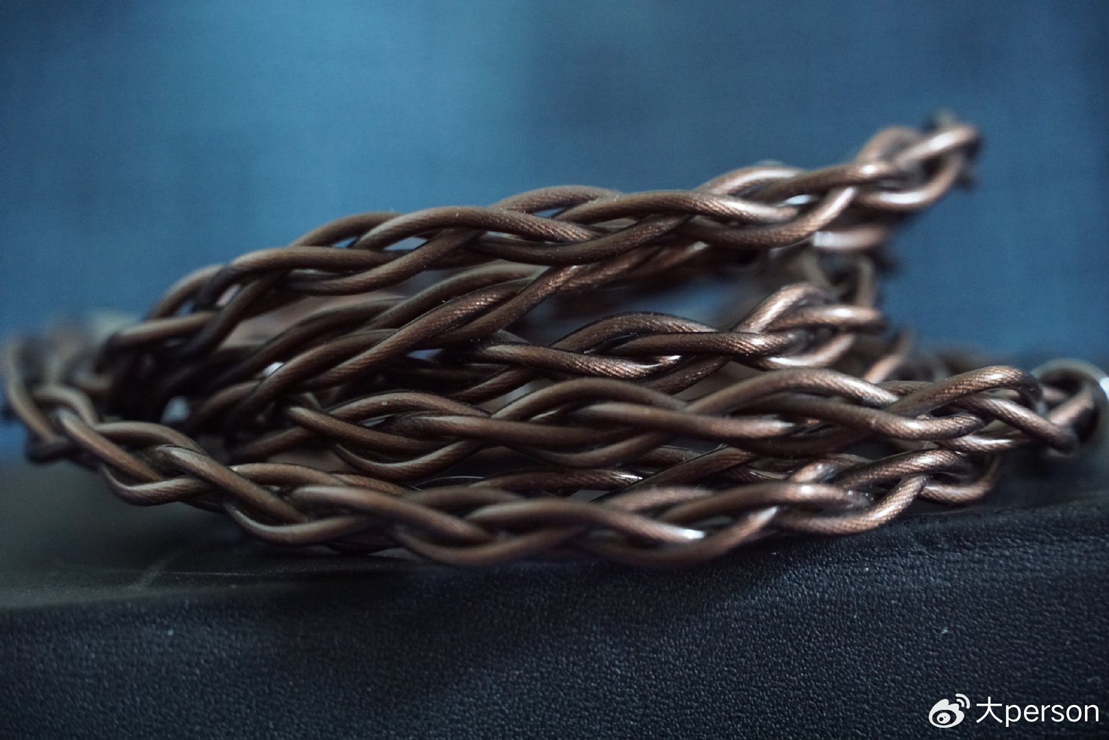

FD15这条古河耳机线,粗度似乎是千元内NO1,甚至比FD5的配线也再粗点,质地也更硬一点。

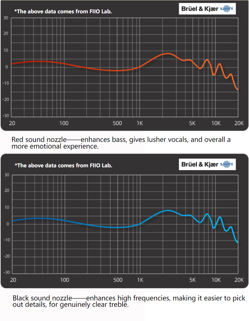

首先简单参考下频响曲线:
这是新品飞傲FD15的曲线。上图红环导管对应低频增强,下图对应高频增强。
看得出来,两个导管中、低频逼近完全一致,但黑环导管的曲线从3kHz到8kHz有个整体性的平均约1到2dB的轻微浮起 。
实际感知。
红环导管下,低频更饱满,力度和下潜都很不错。全频似乎也更舒展、自然。不过20Hz到60Hz的能量似乎是稍弱了一点,听感上,我觉得源自低频最深处的压迫力(爽感)少了的一点感觉。
黑环导管下,低频力度和量感会更为克制,相对更突出质感。这使得中音区清晰度更高,距离更近,且形态更真实饱满。此时声场的前后左右上下都不错,尤其纵深的乐器定位有上佳表现。只是,流行味道在某些时候不太如红管。
需注意,虽说黑环是高频增强,但实际仍受制于耳套。如选择小孔径耳套,则可能降低高音量感。所以,要想感受“铝镁合金球顶振膜”的威力,更推荐使用大孔径耳套。
截至发稿日,我个人更欣赏红环导管+宽孔径耳套的组合,此时两端延伸和中音形态都能较好的兼顾。
当然也不排除未来会改变想法。毕竟它耳套种类实在是多,而且耳机这东西的味道也受前端器材风格的影响。
(评测写完第二天就改变了想法:它的两个导管低音量感都足够,但出于对“铝镁合金球顶”威力的好奇,我还是回归了黑环导管,此时搭配宽口径耳套,横向声场有真正打动到我。)

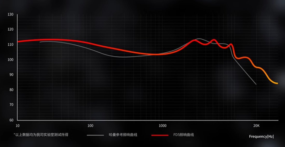

嗯,这是旧型号飞傲FD5的曲线。
俩耳机曲线对比,大致能看出新品FD15的三个频段都要比FD5更自然:
首先,FD15的低音量感不再像FD5那般强势,能量被合理的稀释了些,覆盖范围也被限制在了200Hz以内;
其次,200Hz到1000Hz更趋于平直,人声和中频器乐形态按说也会更自然;
最后,2500Hz以上高音,没了曾经略显强势的5k峰,整体呈阶梯状衰减,看着要比FD5更平滑,这理应会换来更为自然的刺激感也更少的高频。
小结,FD15告别了飞傲曾经追求的低频冲击和高频穿透的双重感官刺激,回到了一个更趋于理性的,诉求中正感的科学悦耳路线上来。

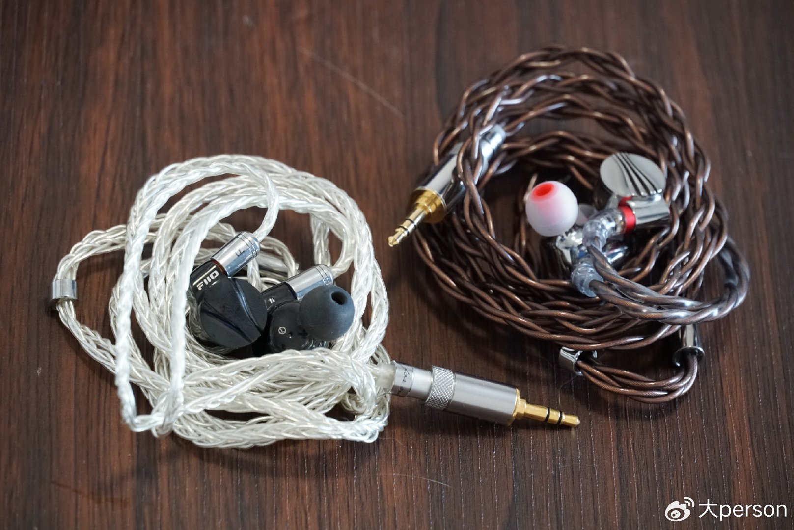

①、换线。将FD5和FD15标配的线彼此互换。
换上单晶铜镀银线后的FD15(基于默认导管和耳套),低频厚度和高频延展明显增强,横向声场和高频亮度也有了适度提升。此时流行乐感近乎于完胜古河单晶铜与单晶铜镀银混编线,但略显可惜的是,此时FD15的透明度、凝聚性、定位感又略逊于原配线下的它。
换上古河线的FD5,低频量感有了些许收敛,全频更显“精致”,凝聚性和通透性比标配线下的它更好,而整体韵味的变化也让它变得更稳重了些,也更容易明确乐器的“定位”。
