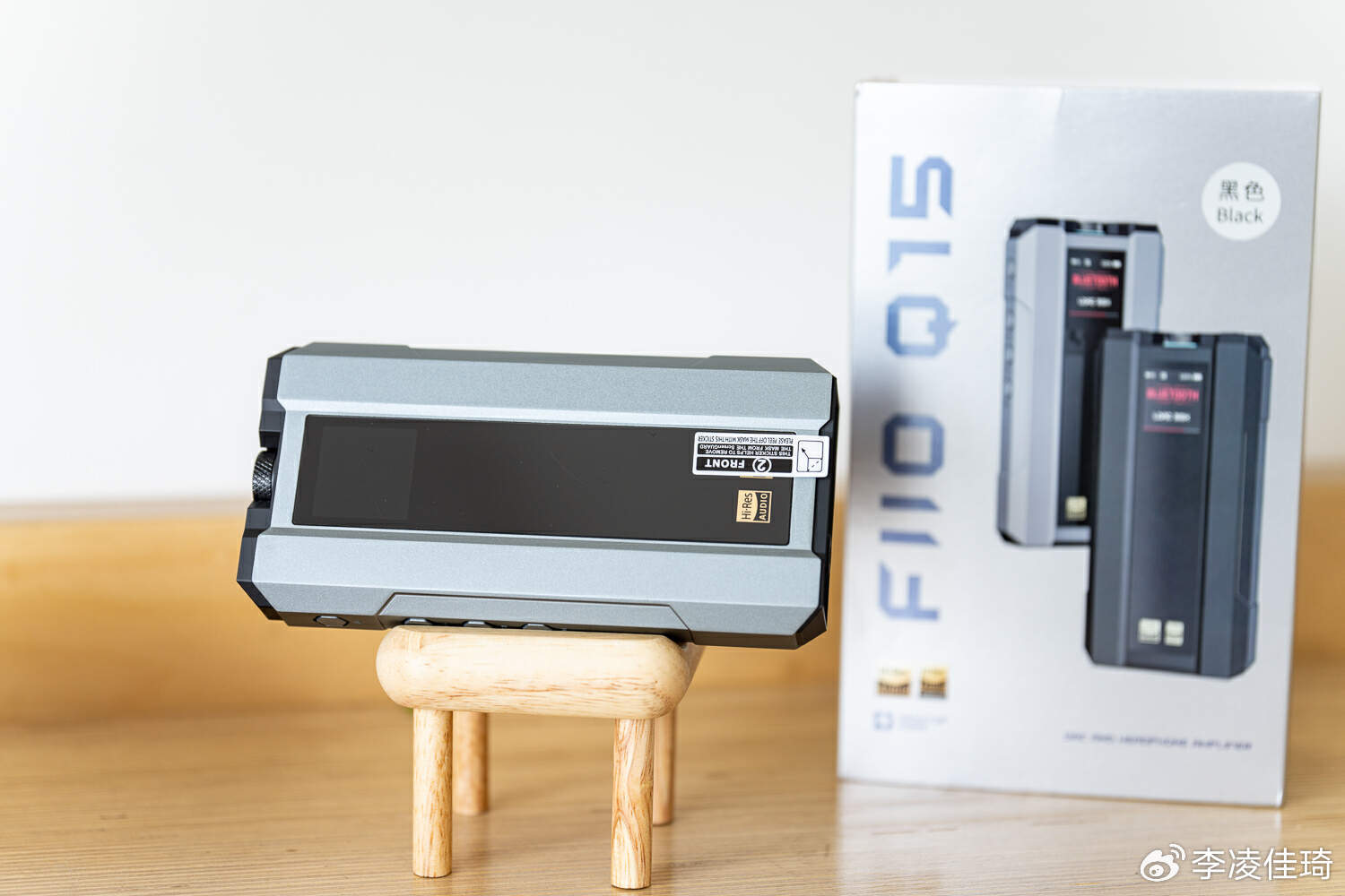

Q15的产品衍生,可以理解为是从M17开始的,飞傲把M17这台播放器上的一些架构、技术移植到了纯解码耳放Q7这里,把Q7的性价比抬到了一个非常夸张的高度,一台能够在几千块价位让你获得旗舰机推力水准的产品。Q15这个产品,可以理解为就是一个Q7的简配版、缩小版,飞傲官方并没有花费大量的精力、流量空间去推广,毕竟那会儿FT5、KA13、BTR15、R9哪个都是自带流量的型号,我在去年广州展上小吹一番Q15以后,这个产品就这么不温不火地上市了。

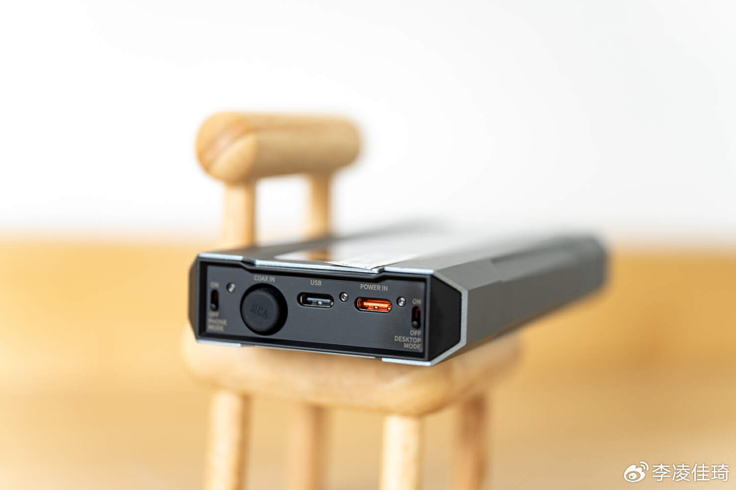

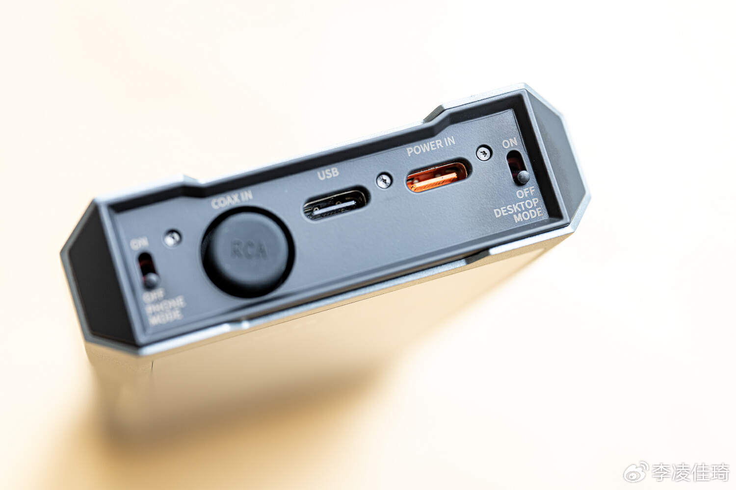

Q15的售价直接腰斩来到了2699元,体积大幅度“瘦身”,变成了一个修长的机器,取消了DC供电口、光纤输入、2.5平衡口,但保留了COAX数字输入,“超级大耳模式”的激活只需要通过另一个Type-C口配上PD协议的充电输入即可完成,虽然最大功率从3W变为了1.6W,但在便携机器里依然是一个非常夸张的数字、也是一个完全够用的水准。这里我把结论放在开头,如果在你搭配得当的前提下,可能Q15是目前2K价位素质上限最高、最无限接近高端旗舰播放器的一台产品,但要如何玩好它、有什么注意事项,下文慢慢来。

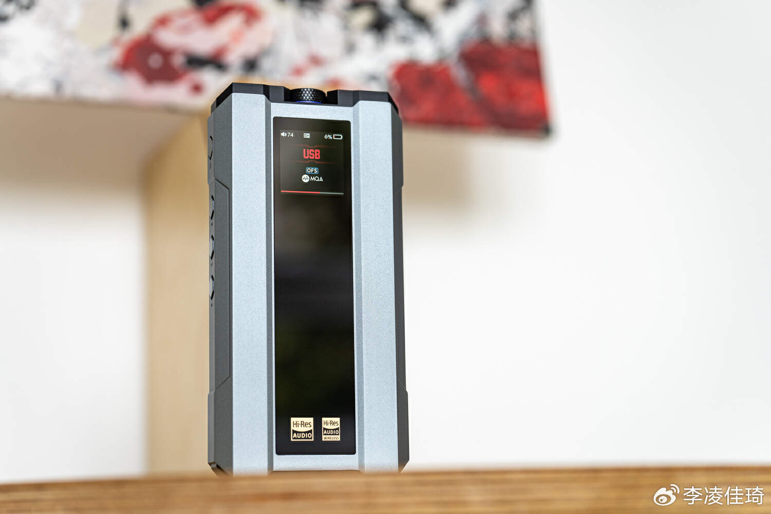

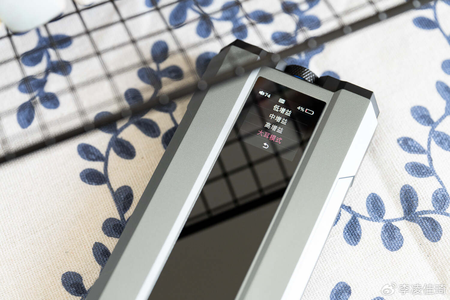

Q15的外形设计在我看来是很讨喜的,身形修长、科技感强、做工精湛,和Q7形成了巨大反差,毕竟有时候在一个巨大的体积里你根本无从谈美观、再什么去做“设计”,更多的时候只是在“找补”,个人觉得Q15的钛色要比黑色好看很多,不论是观感还是上照程度。操作逻辑层面还是沿用了Q7的那套,老实说我当时在写Q7的时候对这套东西不算满意,巨大的机身内塞入了这么一点小的、非触摸屏,但如果是放进Q15的宽度里我就会觉得合理了不少,只是操作逻辑需要适应一下,旋都是通过钮+点按的方式来实现。功能层面,专业级的PEQ、高质量的蓝牙输入模式(声音稍软一点、音量也得稍大,但可听性极强)、还有FiiO Control这种成熟的手机操控联动APP,可玩性层面还是很高的。
如果从详情页来看Q15的话,这简直是一个在2K价位堆料堆到极致的机器,我相信光是AK4191+AK4499EX这套DAC组合就足够吸引很多配置党的眼球,Q7有的Q15几乎大部分都没落下, 高通QCC5125蓝牙芯片+XU316 XMOS USB芯片,能够实现768kHz/32bit,DSD512及MQA全解码,Ti工业级Cortex M4处理器保证设备系统运行稳定高效,混合5档增益+15路数模供电+超大功率的耳放架构也配备了过温/过压/直流多重保护来保证安全性,还有60颗千分之一精度低温漂金属薄膜电阻,以及28颗宽温NPO电容。虽然耳放部分没有明着写是否来自THX,但从功率、性能的角度来说,耳放部分肯定也不会成为Q15的短板、反而是绝对优势。

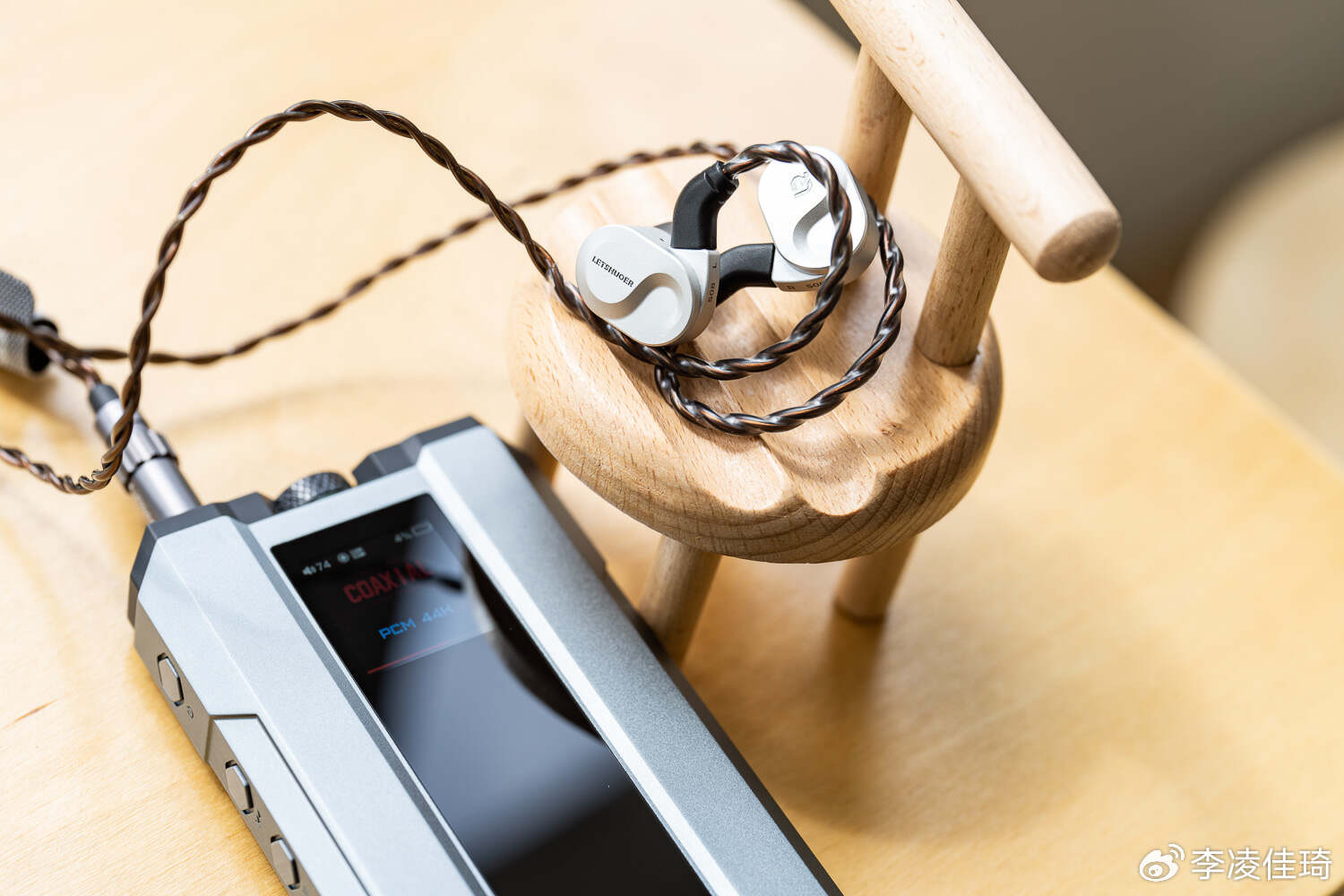

Q15在声音层面乍一听是要比M17、Q7要显得平和很多的,其实这种平和某种意义上也是素质差异的体现,比如密度、大动态、高频部分的延展与冲击力,素质落差也会带来听感落差,但是从底子上来说,Q15比这两个大块头机器还是显得微暖一些,属于一个现代声的机器里比较正常的音色表达,但Q15也同样有一些前作可能存在的缺陷。在不外接电源的前提下,不论是M17、Q7还是本文的Q15,你都需要的是做“减法”,大部分情况下用最低增益就已经推开了大部分的常见耳塞,而且往往低增益能够获得更好的电流输出能力、带来听感层面的饱满度,有时候你如果觉得耳塞低频少、声音干薄(尤其是动圈),把增益往低了去切反而是带来提升的。而Q15在中高频部分在高增益的时候会显得有些薄、是一种很刻意且吃力地“往上顶”的感觉,不是那么从容和宽松,如果是推一些天生低敏或者吃潜力的平板、静电混合单元耳塞可能更合适一些,但也建议要切换到滚降更多一些的滤波器模式上。
如果在飞傲家族里找个参照的话,Q15的风格其实有点像是近期的KA17、M23的那种路子,没有KA13、BTR15那样线条略紧,也没有像M15S那样有些强调厚度,全频段的音色、能量感分部比较协调,加上它极高的功率储备,所以说低增益模式下的Q15,放在3K价位内,即便是不开启超级大耳模式,它的推力也是首屈一指的、在上市半年后都没对手的状态,能够很轻松地驱动出常见耳塞在大动态、解析力等方面的素质水准,甚至和Q7的差距都不算大。
而这里我准备pass掉中高增益、普通大耳模式,来强烈向大家推荐一下超级大耳模式下的Q15,接上PD电源、把拨杆调到台机模式即可开启,此时Q15的电池不工作,完全由外部供电,还会压低音量给到你调整的时间。Q15在超级大耳模式下的声音其实也非常适合用来驱动耳塞,并且能够把噪声抑制的非常到位,呈现出一种更为蓬松、安定的声音,声音不再中性微暖、而是明显要暖了一截,在人声的部分会有一些M15S身上的影子,听起来厚密感更足、但又不是那种非常死板的密度,暖且轻盈、情感更为丰富,但是在驱动大耳的时候,即便是功率能够给到非常高、高到媲美一些小台机,但信息量的部分并不能喂饱很多高端头戴所需要的水准,尤其是低灵敏度的平板,而我手头类似索尼MV1、Meze 109Pro、包括飞傲自家JT1这种动圈头戴倒是完全没问题,是一种近似台机下的框架、力量感,场面感打得很开。所以在我个人看来,Q15要么就是用低增益模式、要么就是用超级大耳模式,两种模式下其实对耳塞来说驱动力都是完全够的,但后者的音色与控制力有着更明显的越级表现、推头戴的上限也拉开了同价位任何机器明显的身位。
虽然我个人的使用场景里是很不喜欢这种外接电源的模式的,但我愿意把Q15推荐给那些希望真正花小钱办大事的用户们、尤其是耳塞用户,即便推头戴它一定吊打同价位的各类小便携播放器,但真正让我青睐的是它超级大耳模式下的那种宽松、从容的听感,能够把我手头Noble VKRP、NG Erebus这种又吃推力、又吃控制力的塞子给推到近乎推满的状态,这可能是唯一一台你花2开头、四位数的钱,就能体会到到无限接近顶级便携播放器推力与音色的机器,你可以说外接供电这种“物理外挂”的方式不讲武德,但玩HIFI这个事儿,我一直崇尚的是“唯结果论”,Q15就是一个单纯走声价比路线的产品,不仅堆料给你堆的满满的,这回超级大耳模式下的音色还让我颇为满意、甚至可能是飞傲便携机器里最好听的一个状态。
