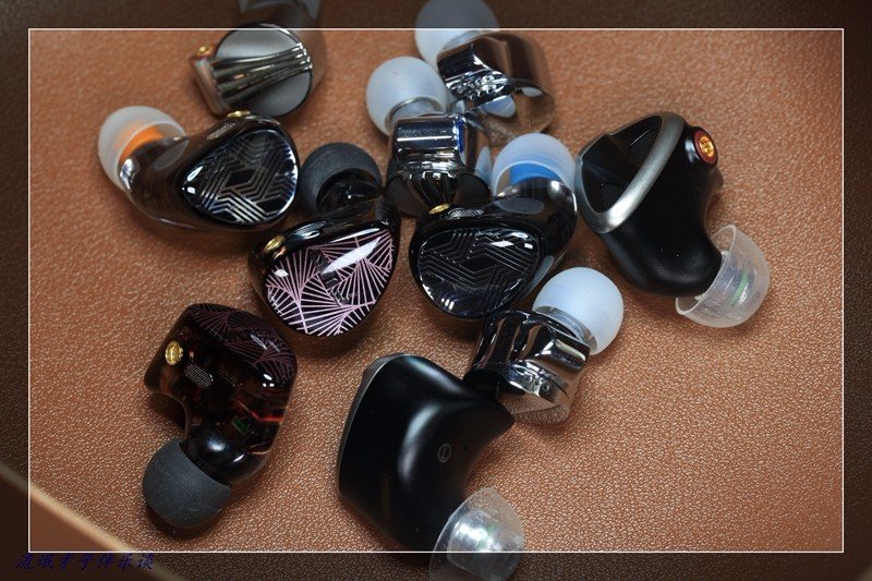

可能这句话今年已经说了N回了:今年才子伴乐谈写到最多的品牌,是飞傲。究其原因,因为飞傲啥类型的产品都做。你能想到的是:台式解码耳放一体机他们出了K19/K11;便携播放器他们出了M23;便携一体机他们出了Q15;有源音箱他们出了SP3;头戴大耳他们出了FT5。然后是你想不到的:磁带机,他们出了CP13;小尾巴磁吸套件,他们出了MagClip。实在是大厂作风,前阵子昆明耳机展还看到即将推出的黑胶新品,可谓产品线拉到满中满。今天要分享的是耳塞产品FA19和FD15,以及他们家一些耳机线的感受,嗯,他们家还生产线材呢。
今年以来,飞傲产品的型号和命名进行了一次大的规则化,简单来说可以参考CPU或者显卡的命名规则,英文字母代表产品类型,第一位数字代表第几代产品,第二位数字代表产品在这一代中的定位(即档次)。具体到我们今天分享的产品来说,FA表示纯动铁耳塞,19表示新规则之后的第一代产品,且在第一代产品中作为旗舰(9不能再高了);FD表示纯动圈耳塞,15则是新规则第一代产品中的中坚款(下有13,上有79)。这样一通规则化编码,哪怕SKU再多,玩家也很容易辨别清楚了。

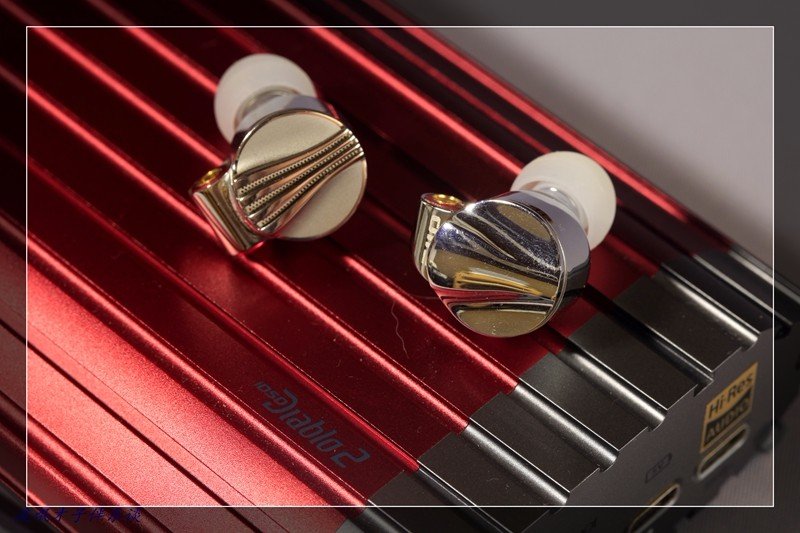

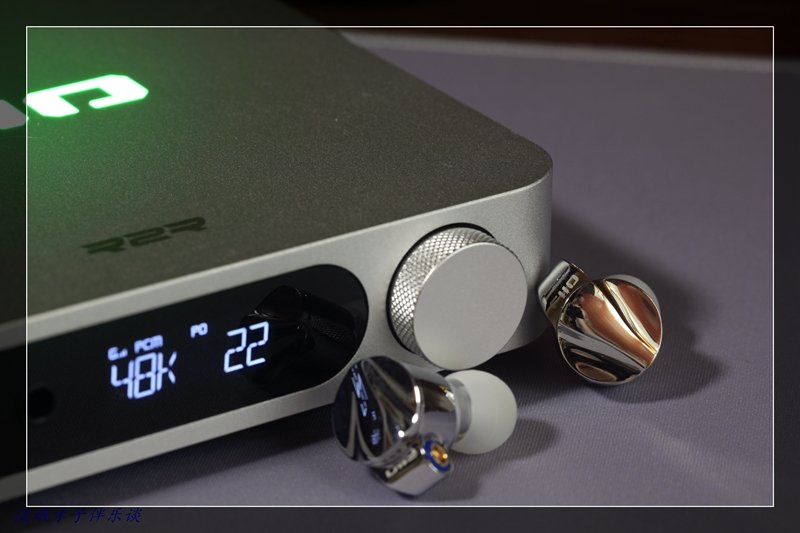

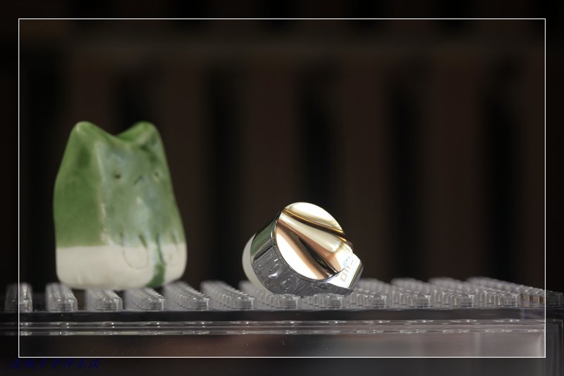

先说FD15,纯动圈中坚型号,其上代产品是FD5,推出于三四年之前,我记得也曾经写过分享的文章。我对FD5颇有好感,直到现在还时不时拿出来听听,原因是它在流畅性和乐感上的表达让我很满意,可能这两年不会有人吐槽飞傲的调音了,但是在FD5发布那时候,调侃的声音还是有的,FD5用实力确立了人设,也为后面的FD7铺平了道路。FD15作为其继任作品,参数、用料方面是毫不含糊的。腔体方面俩者相仿,都采用了316L不锈钢, FD5的线条纹路更细腻好看点,内部的动圈单元上,FD5是12mm口径的镀铍振膜,到了FD15升级为口径更大的13.8mm镁铝合金振膜,声腔也从半开放式改成了全封闭式,这是声学结构上最大的改动。前面提及的颜值问题,其实一句话就可以说明:FD5当年是接近2k价位的产品,而单元升级之后的FD15,只定到不到1k的价格,最终的实惠,还是给了玩家的。不过这个定价也让人感慨,1k价位的耳塞早就是一个血淋淋的修罗场了,各家都拼命用技术下放的逆天产品往里面卷,这种可怕的景象多多少少会让我们这些老产品的用户觉得有些背刺。

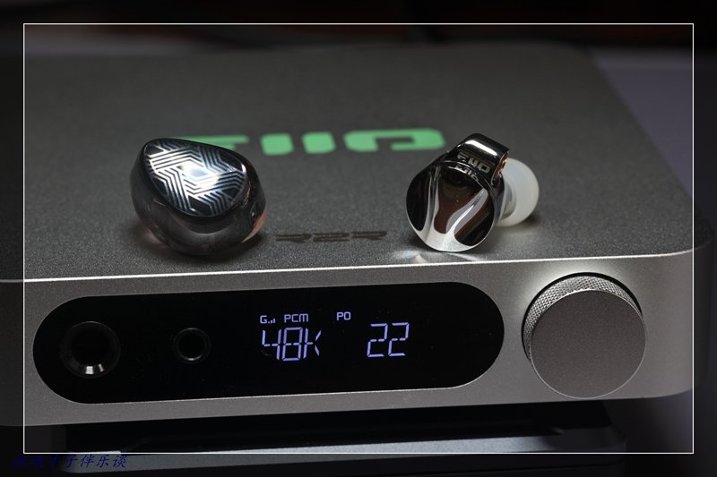

再说说声音,FD15是个热情的走向,比FD5更放得开,整体突出了声音的舒展程度,换句话说,FD15不是一个小家碧玉的塞子,第一耳朵吸引到玩家的,不是纤细的声音线条,而是富有弹性和动感的能量起伏,要我说这塞子就是为流行音乐和人声而存在的呀。人声是FD5的强项,饱满扎实没齿音,啊等等,没齿音这个事儿,要拿来说说,最开始开声的时候,是有一些齿音的,煲机时间大概需要50小时左右。在驱动门槛上,FD15是比较友善的,普通小尾巴都可以推的不错,在正常响度下,动态削减并不明显,和DAP驱动的区别也只在于细腻度差距。这种偏暖的声线让FD15在音乐的适应面上有了比较明显的趋向,各类通俗音乐:流行、人声、爵士、摇滚、金属,都不在话下,中频区段的厚实感,是FD15从FD5身上一脉相承的,也因此,它的人声密度会进一步凸显,同时人声的距离感也不算特别远,大概就是小酒吧演唱前五排的样子。如果听古典器乐的话,FD15是需要考虑搭配的,其一前端DAP可以适当冷一些线条好一点,起码不要太暖糊,我觉得艾巴素或者飞傲自己的M15S是可以搭配的,其二,听小编制器乐是OK的,大编制的就算了。其三可以考虑换线,让结像收缩一点,但换线提升是有限的,FD15在降低驱动门槛的时候,其实也牺牲了一部分的潜力,我自己给FD15换的线,其实就是FA19的原线。

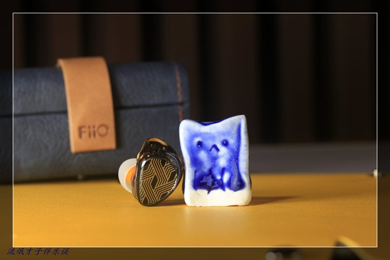

接着谈FA19,从前文所述,它是飞傲的动铁旗舰。前代是FA9,说起FA9我还是有印象的,当年为了秀自己的3D打印技术,飞傲为FA9腔体内部设计了很复杂的低频通道,到了FA19身上,就没这么夸张了,没记错的话距离FA9发布已经过去4、5年了,这期间,声学滤波和多路分频的技术也一直在进化,在FA19的腔体里面已经不会有这么夸张的设计了,但一耳朵,FA19是更加好听的。我打个量化的比方吧,从FD5到FD15,音质有提升,但幅度不是特别大,从80到85这种样子,但同时价格下来了,这就是FD5的优势。但是FA19和FA9,音质提升是非常明显的,从75到90这样子了,当然这个打分是包含我个人喜好的,因为FA9别的还行,但是声音整体还是偏硬,是我不太接受的,到了FA19,这种生硬的感觉顿时就没有了,好评。我们继续说,FA19的腔体和FX15类似,采用树脂材质,表面光滑,人体工学做得优秀,佩戴的密闭性很好,这点比FD15的金属腔体好很多。我发现目前飞傲的塞子,FX和FA都是树脂腔体,而FD和FH则是金属腔体,不知道是不是固定的规律。
FA19的声音与FD15完完全全不一样,是一种精细、直白、不掺杂什么感情的风格,如果你说监听我也比较赞同,但是FA19并没有很多监听耳机那么“干”,它还是保持了相当厚度和泛音的。得益于多动铁的架构,FA19的解析力非常高,音乐细节中很多微动态都可以被捕捉,而且这种细节是全频段的,和FD15相比,这两个系列的审美风格完全不一样,FD15更热烈更强调起伏动态,FA19则是冷静细腻更着力于细节传达,在低频方面,FA19并不强调量感,而是在保证下潜的基础上,让量感点到为止。因为FA19的原线是金属银,而FD15原配则是铜线,因此我也猜想两者的音色差别,耳机线也有份,所以会将FA19的原线给到FD15,一是提升细节表现,二是中和一点点热烈。给FA19更换上的,则是飞傲单独出的一根LC-RC古河单晶铜+单晶铜镀银混编的线材,从个人口味上说,我更喜欢FA19,因为它更全面,聆听器乐也更有场面感,FD15拿捏不好的古典乐,在FA19身上是可以轻松展现的。换上LC-RC升级线,只是为了补齐一些大动态作品下,低频的一些量感。如果不常听大编制作品,FA19的原线(银线)已经足够优秀了。

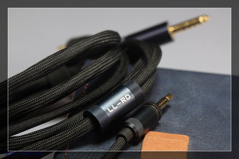

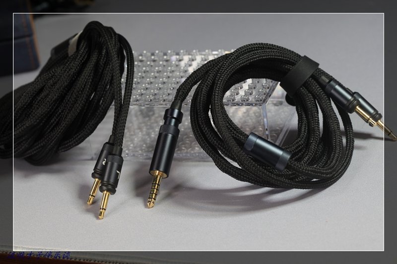

前面说过,LC-RC升级线是古河的线基,飞傲用古河线基的时候不少,文末跳脱出FA19和FD15,简单说说飞傲几个大耳的耳机线。首先是首款大耳高阻版FT3在最初阶段的配线(LL-RC),这根线是飞傲2013年前向古河订制的老单晶铜线基(23AWG),声音温暖耐听,除了FT3,和其他品牌双3.5插口的耳机都可以无缝对接且音色上不会冲突,更重要的是,线身长达3米,非常实用,尤其是前端放在器材架或者大桌面上的时候。而到了后期低阻版FT3就更换了一条单晶铜镀银的线材,线径24AWG略有降低,长度也折半到了1.5米,但是线芯增加了一倍高达392芯。对比下来,我个人还是更喜欢FT3高阻版的配线,百搭的存在。因为采用老线基的LL-RC停产了,然后飞傲自己又出了LL-RC的2024版,线基依旧是来自古河,但应该是新订制的了,线芯更高,达到了560,线径也增加到21AWG,从参数上比老版本更强,两厢对比2024版的LL-RC的中高频解析力会比老版更好一点,从素质上我选2024版,从味道上,我还是偏爱老款。那么有没有既要又要的版本呢?答案是有的,飞傲后来出了一款型号叫做LL-RD(2024版)的升级线,这是采用了单晶银线基的双3.5大耳升级线,线芯400,线径24AWG,利兹结构。这根线与前面两根古河线完全不是一个档次的产品,信息量、动态和两端的延伸都有质的提升,同时比LL-RC更加百搭,听完以后,个人觉得这根LL-RD除了略有些短(1.5米),在其1300价位上,可以说没啥短板了。另外飞傲作为大厂,它的耳机线产品,线基的原材料是非常靠谱的,不会像某些海外品牌那么黑幕众多,这也是我敢于向大家去推荐的原因,产品和做人一样,货真价实最重要。
