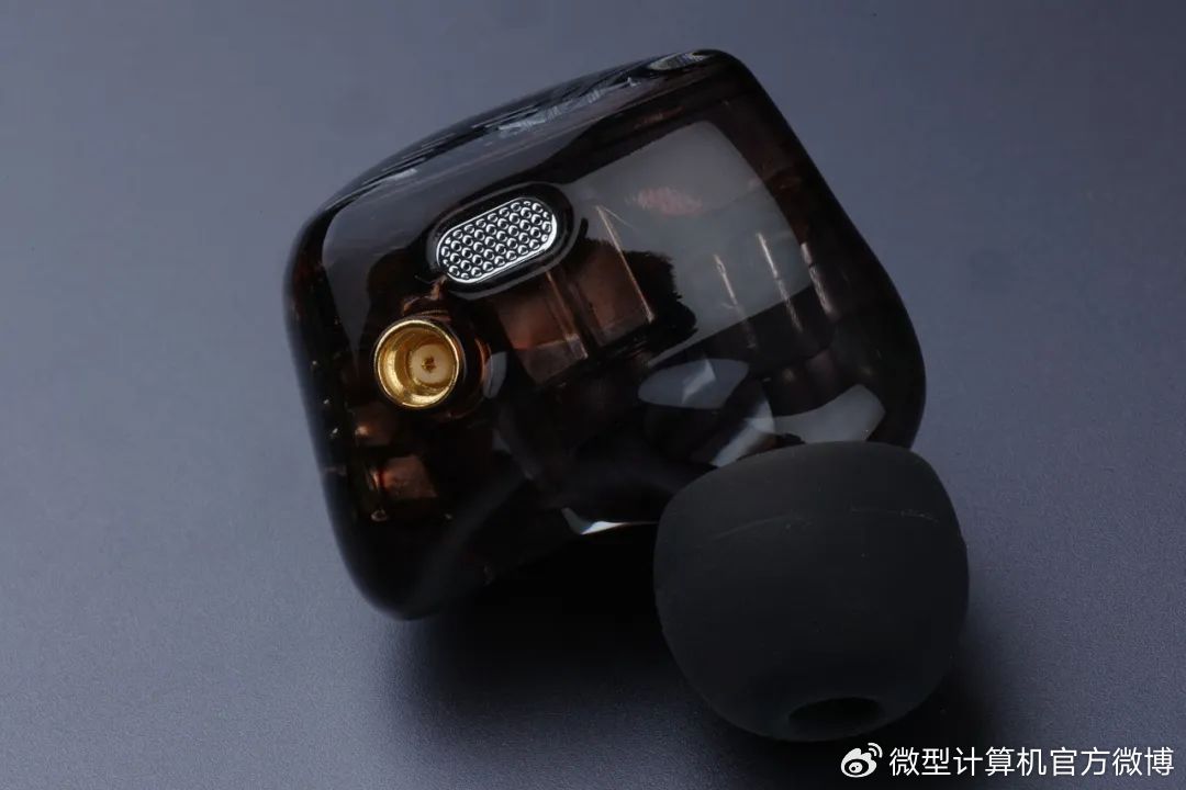

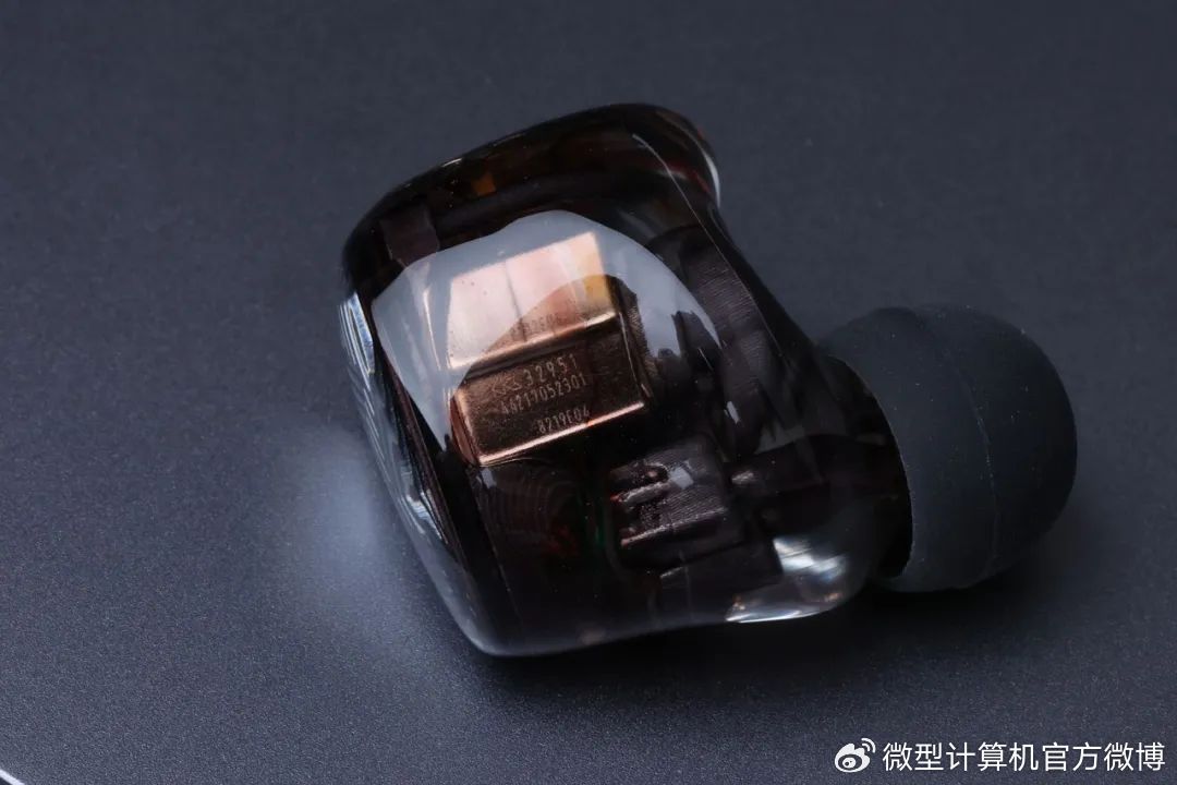

FA19采用了十单元动铁配置,单边10颗单元全部来自和飞傲合作紧密的美国楼氏。当然这次也没有意外,根据飞傲声学团队的需求,楼氏专门为FA19定制了低频增强型单元。在FA9上,双方已有定制相关合作,不过那次是在中频部分采用的定制单元,而在FA19上则聚焦到低频上。来看看FA19十单元的具体配置:低频部分由4颗定制楼氏低频增强型动铁单元负责,中频部分采用2颗楼氏经典的ED中频动铁单元,高频部分则是4颗楼氏SWFK-31736动铁单元。
重点说说飞傲这次与楼氏合作定制的低频增强型动铁单元。其方向是通过改善单元设计,提升振膜振幅来增加低频。拿楼氏的HOVDTEC系列单元来说,其后腔开孔较小,限制了振膜振幅,而定制的低频增强型动铁单元将后腔透气孔改大,提高了单元的气流吞吐量,得以减少振动幅度,提升单元的综合能量。从实际测试来看,相比HOVDTEC系列单元,定制单元的低频指标高出2dB。同时,考虑到动铁单元体积小、振膜面积小、低频的下潜、氛围感弱于动圈单元,飞傲在FA19上也将低频动铁单元扩充至4颗,通过增加单元数量来提升能量感。
除了在单元设计上做文章,FA19也在结构部分持续优化。它通过应用DLP 3D打印技术,将低频能量引导至耳机后腔,以降低后腔谐振频率。同时带来的好处是前腔空间得到充分泄压,有效避免了因耳机前腔气压过载造成听者“耳部胀痛”的情况,在声音表现以及佩戴舒适度两方面达到平衡。FA19也应用了飞傲S.Turbo声学专利结构,它通过加长低频声导管的方法成为一种滤波装置,能够很好地过滤低频动铁的的高频声波,减少低频单元的高频信号与其他单元能量叠加、干扰,达到低通滤波的效果。
FA19采用的两颗ED中频楼氏动铁单元拥有出众的解析力,但为了避免随之而来的“副产品”齿音,飞傲在两颗中频动铁单元底部特别打造了中频陷波装置。它被设置在8kHz峰值处,能很好地过滤掉中频单元的高频响应,减少中频单元与高频单元的重叠区域,让“齿音”现象消失的同时还能保障整体的清澈音色。中频陷波装置还能将多动铁单元的分频点提前至3.5kHz,使得高频单元获得独立且完整的目标区域,让高频单元在高频空间更好地释放性能。根据实测结果显示,FA19的中频陷波装置提高了1kHz~3kHz的声压级,声音不仅保持了动铁单元原有的高解析、高清晰度的声音特色,还使得中频更密实饱满。

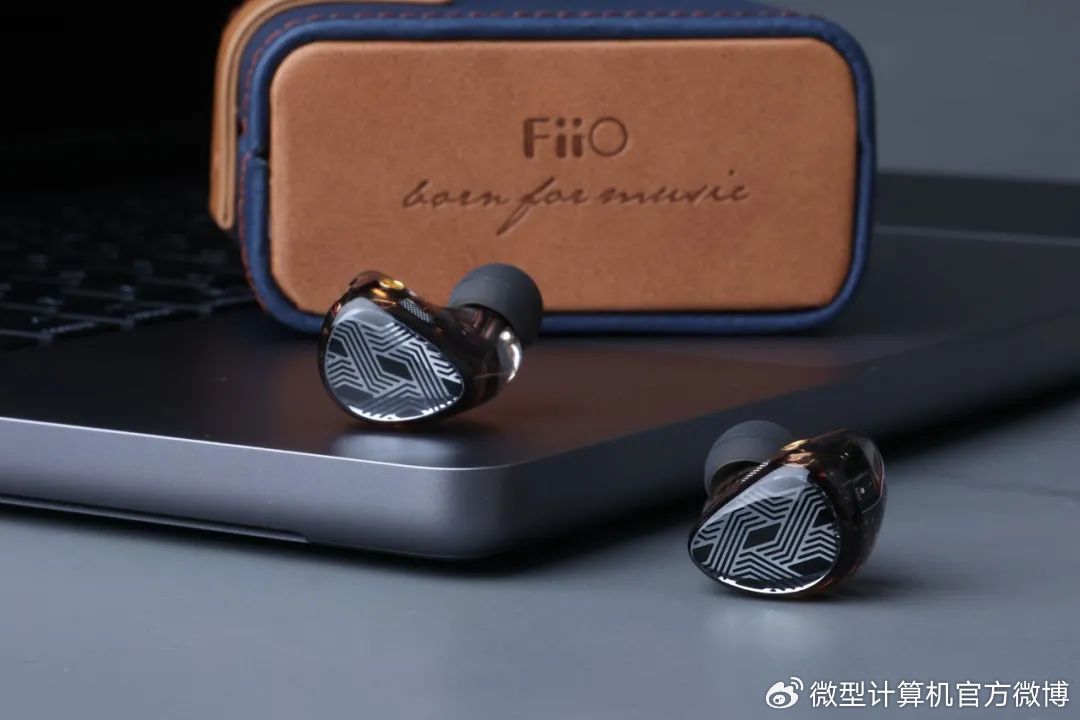

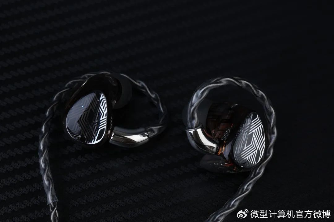

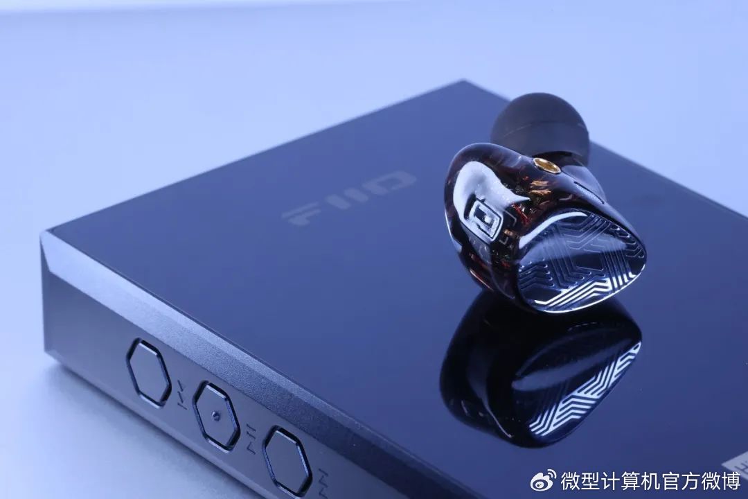

再来看看FA19的设计。作为一款旗舰产品,FA19的造型不光要考虑美观,也得从声学角度思考更多。飞傲在FA19上应用了DLP-3D打印技术,成型精度可达0.0375mm,确保了还原声学目标的精准性。此外,FA19主体为专业的光敏树脂工程材料,具有较高抗冲击特性与耐用度,为多动铁单元等高精密器件提供强力保护。

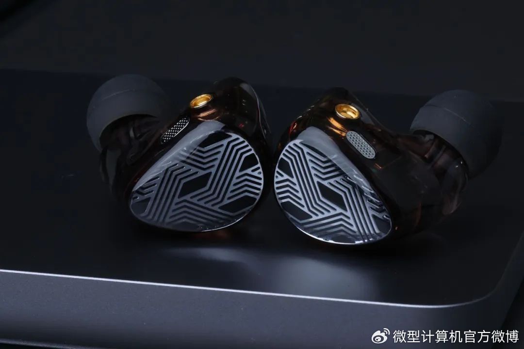

FA19的腔体透明,看到内部的单元以及各处结构,同时有透着一股暗色调,这是其应用的凝金内上色工艺带来的视觉效果。它将生物染料上色到腔体的内壁,也就是装单元、导音管等结构的位置。相比常规外部喷漆上色,凝金内上色会带来更为通透立体的效果,同时与带颜色的材料打印出来的腔体相比,FA19的颜色也更均匀。

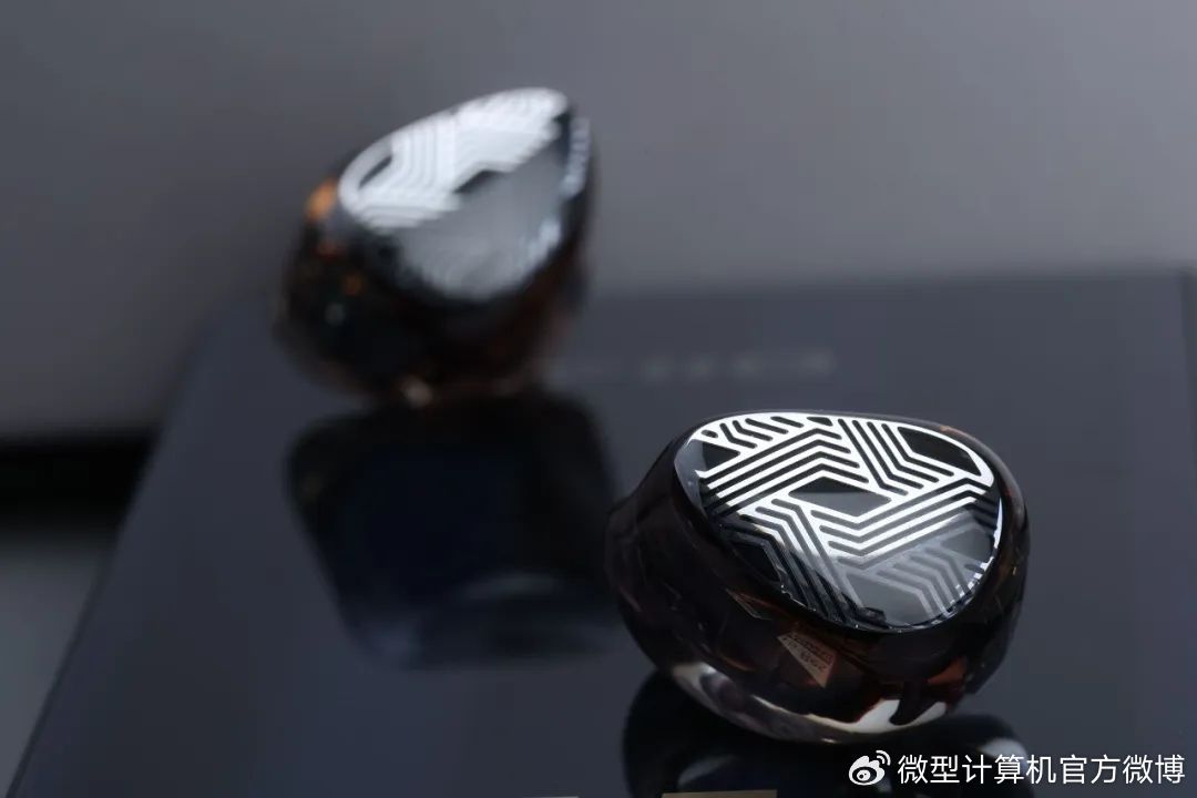

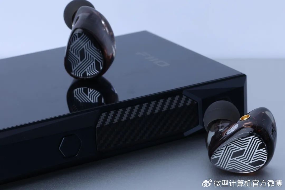

FA19的面盖被包裹在树脂腔体中,采用了一种全新的图案——类似电路板走线的5条平行折线为一组,有多组互相交缠。在光线下移动,会有类似猫眼的光影效果。

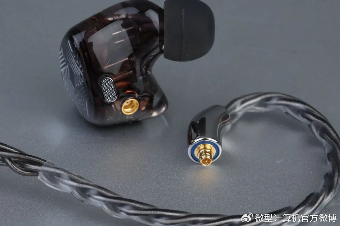

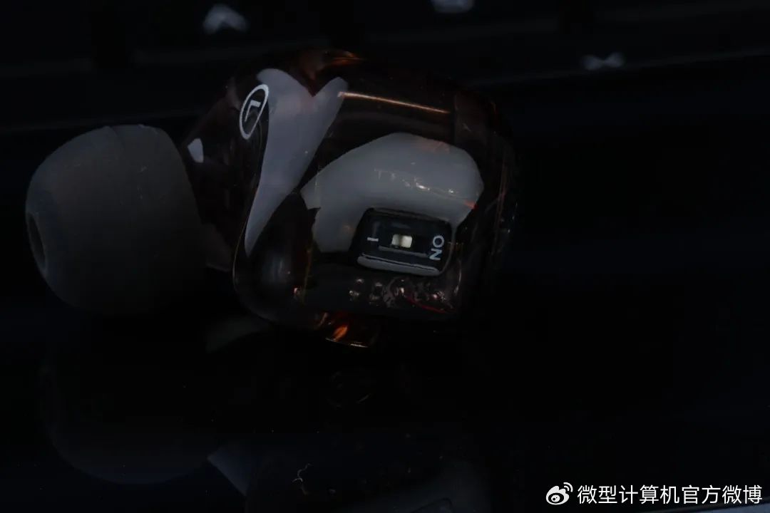

仔细看耳机腔体会发现靠近接头位置有一个切换开关,两边都有,它是FA19的“监听/HiFi”模式切换开关。飞傲根据耳机多动铁单元的特性,针对用户不同偏好的听音需求,设计出了这一开关,不用更换前端就能获得两种听感。其中“—”代表默认的监听模式,该模式会减少音染、声音清澈,完整展现高频延展性,真实还原音色原貌,适合监听声音细节。“ON”代表HiFi模式,会增加中、低频能量,提高低频混响与量感,人声更具感情。

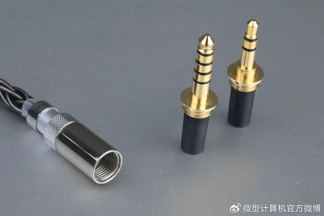

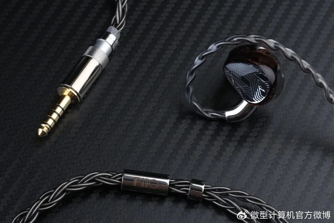

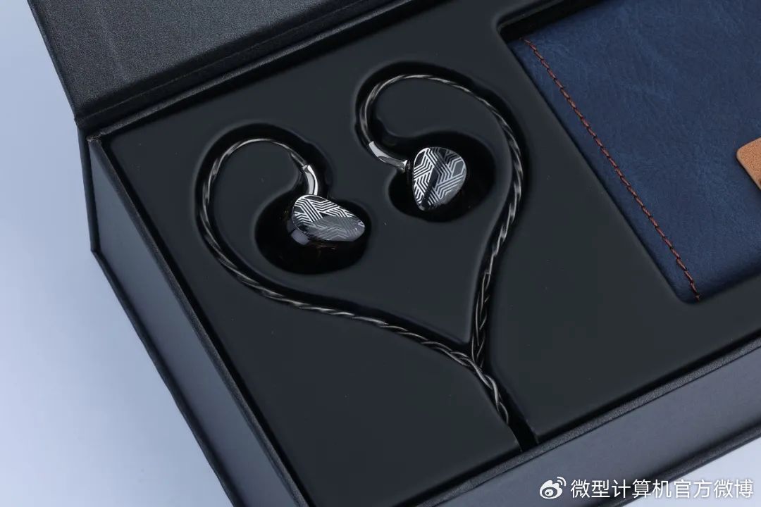

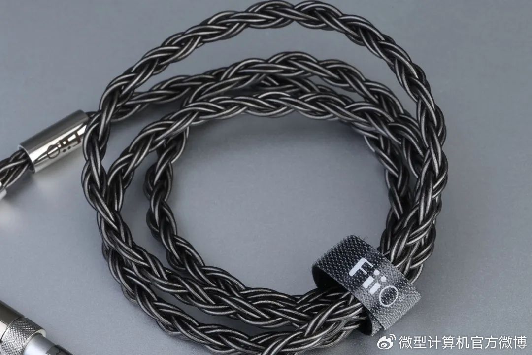

FA19自然采用了“双可换设计”——可换耳机线,耳机线也可换接头。它标配一条高纯度纯银线材,每股28支线基,8股共计224芯。线材单支独立漆包绝缘,并采用利兹结构编绞,线材外被采用进口透明TPU环保材料,让线身色泽更加明亮通透,同时能够有效改善长时间使用线材外被发黄和低温环境变硬的现象。线材接头可换,标配了3.5mm和4.4mm两种接头,方便用户连接不同设备。这根线材和飞傲现有零售版LC-RD Pro 2022一致,而单独购买后者的电商最低参考价格在900元左右。

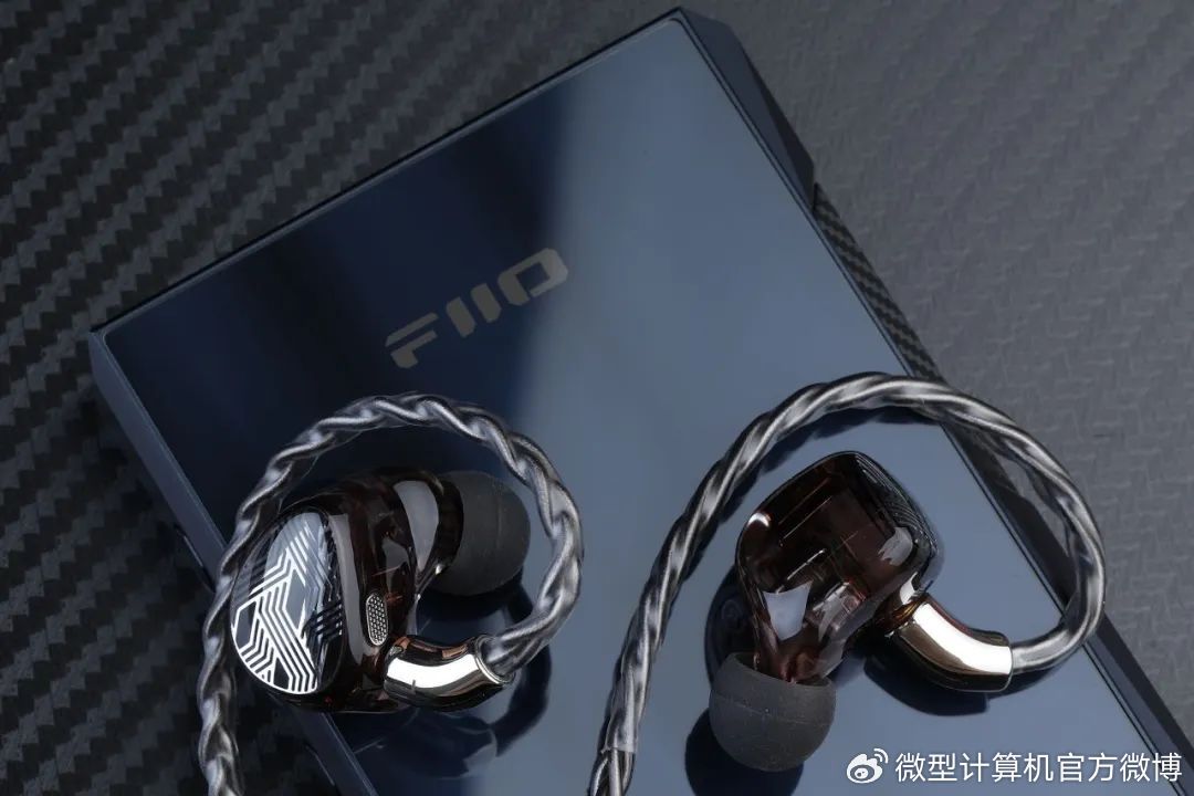

依旧先说下佩戴感受。FA19的重量控制得不错,虽然是单边10单元,但不含线材,单只耳机重量只有约7g,官方也提到它可能是目前最小的10单元腔体。佩戴时,FA19能够紧密贴合耳道,提供显著的被动降噪效果,有效隔绝外界噪音。同时,得益于其人体工学设计与选用的亲肤树脂材质,即便长时间佩戴,也不会产生不适感。其腔体贴合耳朵轮廓,确保了不错的舒适度与稳固性。绕耳的线材很柔软,与耳背接触的位置舒适度很高,存在感不强。

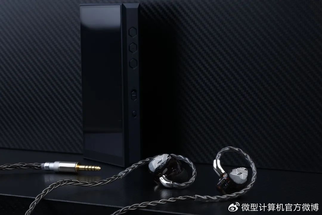

首先用FA19搭配M23进行试听,连接在4.4mm平衡接口上,中增益模式,耳机默认监听模式。一想到纯动铁耳机,你会不会在脑海中浮现那种被标签化的“铁味”——冷峻、精准,少了一丝情感的渲染。FA19一耳朵的听感却不会给人这种“刻板印象”,我能感受到飞傲在FA19上努力构建均衡的三频表现。动铁单元天然的高解析力、快速的瞬态响应以及干净利落的线条自然有着充分展现。十个动铁单元的配置,则为FA19的调校提供了坚实的基础,让工程师有充足的空间去慢慢找寻理想的声音曲线。尤其是与楼氏合作定制的低频增强型动铁单元,对整体风格的塑造起到了关键作用。FA19有着充满感染力的音色特质,三频之间的衔接平滑,能带给听者一个丰富而立体的听觉空间。其实回想起来,飞傲此前FA动铁系列的几款产品“铁味”都不太浓,FA19有这样的表现倒也一脉相承。
FA19的低频表现让人很难将它和纯动铁耳机联系在一起。其不光有着收放自如的回弹与响应,量感也足够,饱满扎实的低频表现在动铁耳机中很出众。人声部分有着不错的韵味,能让人感觉到类似动圈耳机那般自然、宽松的动态表现,听感厚实,密度不错。在保持充分声音细节的同时,齿音确实有着明显抑制,听几首梁静茹的歌曲便能很好地发现这点。高频是FA19天然的“主场”,它能展现出细节丰富的解析力与明亮干净的听感,器乐的线条感清晰鲜活,在极高频的延伸上有一股“直冲云霄”的畅快。
我也用FA19换着搭配了一些定位更高或更低的前端,不局限在音乐播放器,也包括一体机、“小尾巴”便携耳放。可以感觉到,在搭配定位更高的前端时,FA19的表现和M23相比,更多体现在声音韵味上的不同,这主要是前端带来的影响,基本素质方面差异并不明显。而在搭配更便宜的前端时,也主要体现在细节少一点,声场收敛一些等方面。总的来说,FA19对于前端的宽容度还是比较大的。
最后说说监听模式和HiFi模式的区别。开启后者可以感觉低频的量感有所增加,同时带动整个音乐氛围往更浓的方向去。但在低频较多的音乐中,会感觉有些闷,整体的耐听度不如监听模式。
