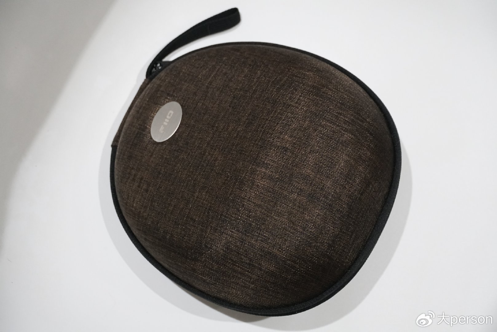

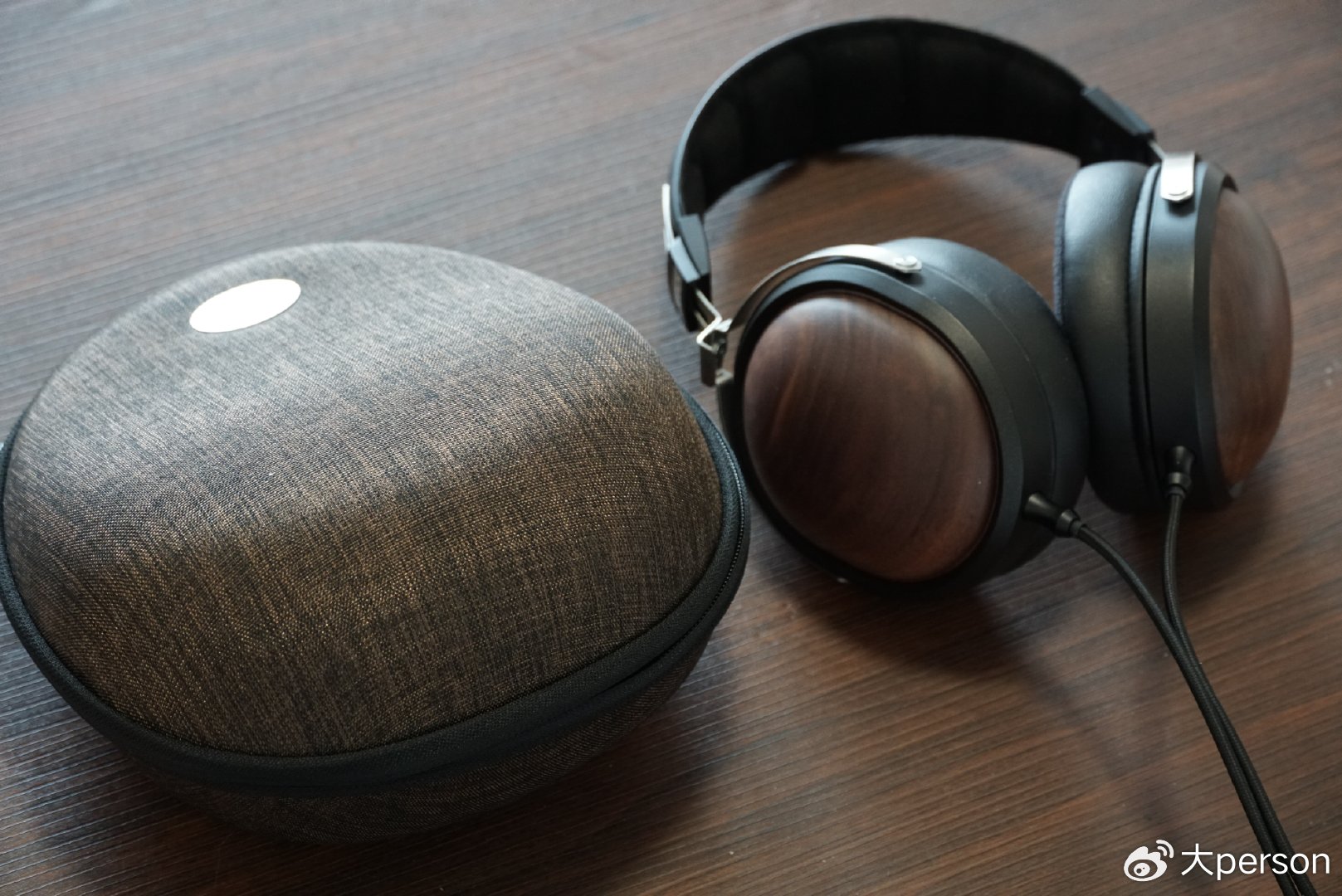

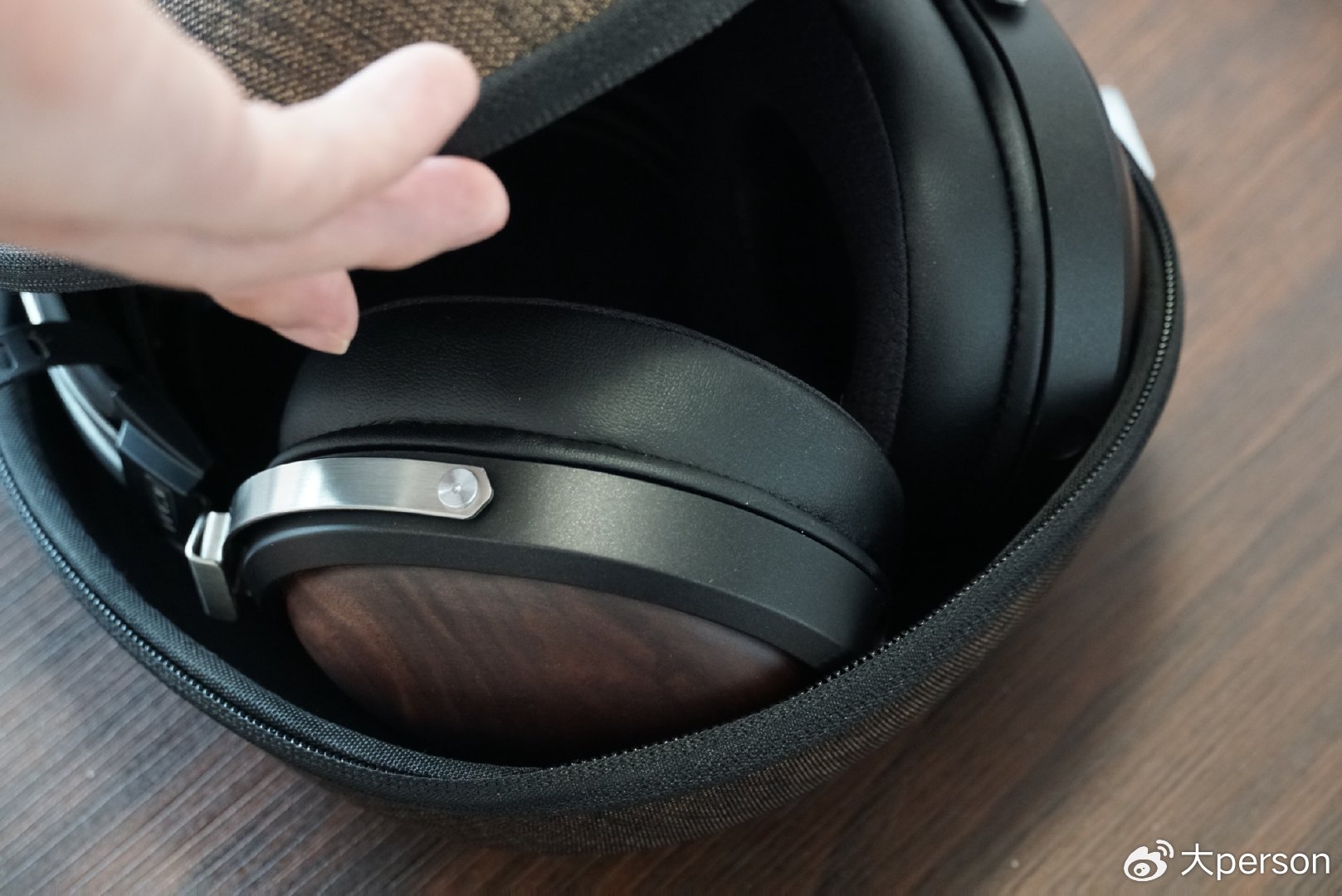

为尽量让配件与耳机匹配,特别设计的类木色大型布艺收纳包。

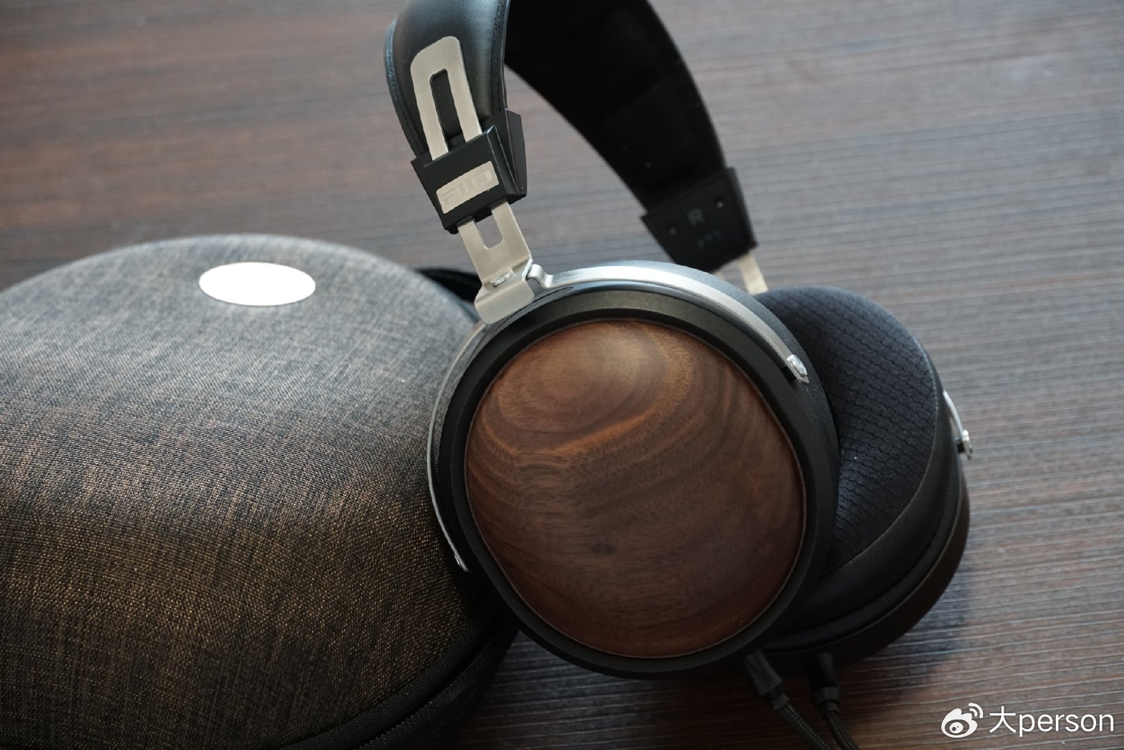

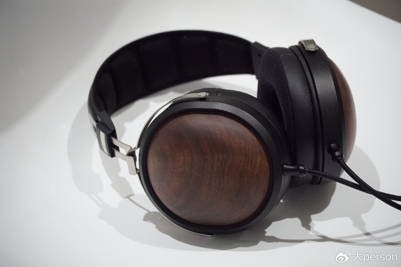

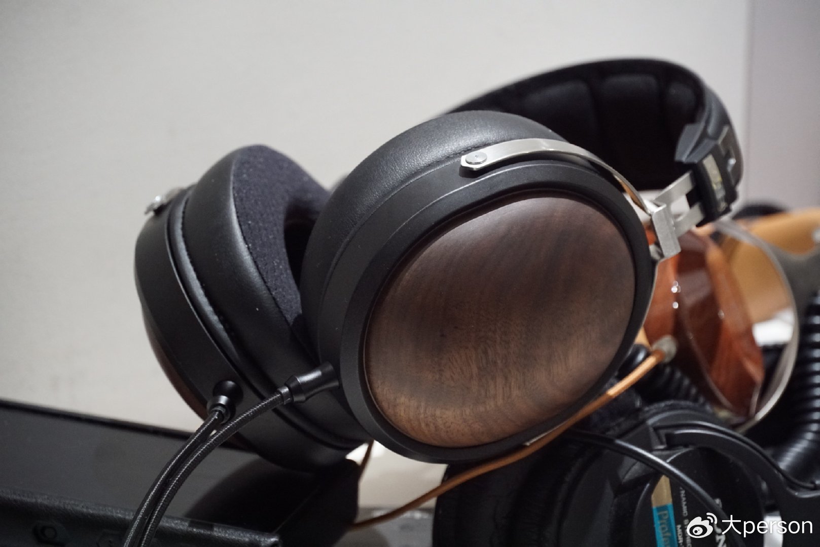

耳机的整体设计非常好。工艺极工整。我觉得比飞傲更贵的那俩好看。在我的审美点上。

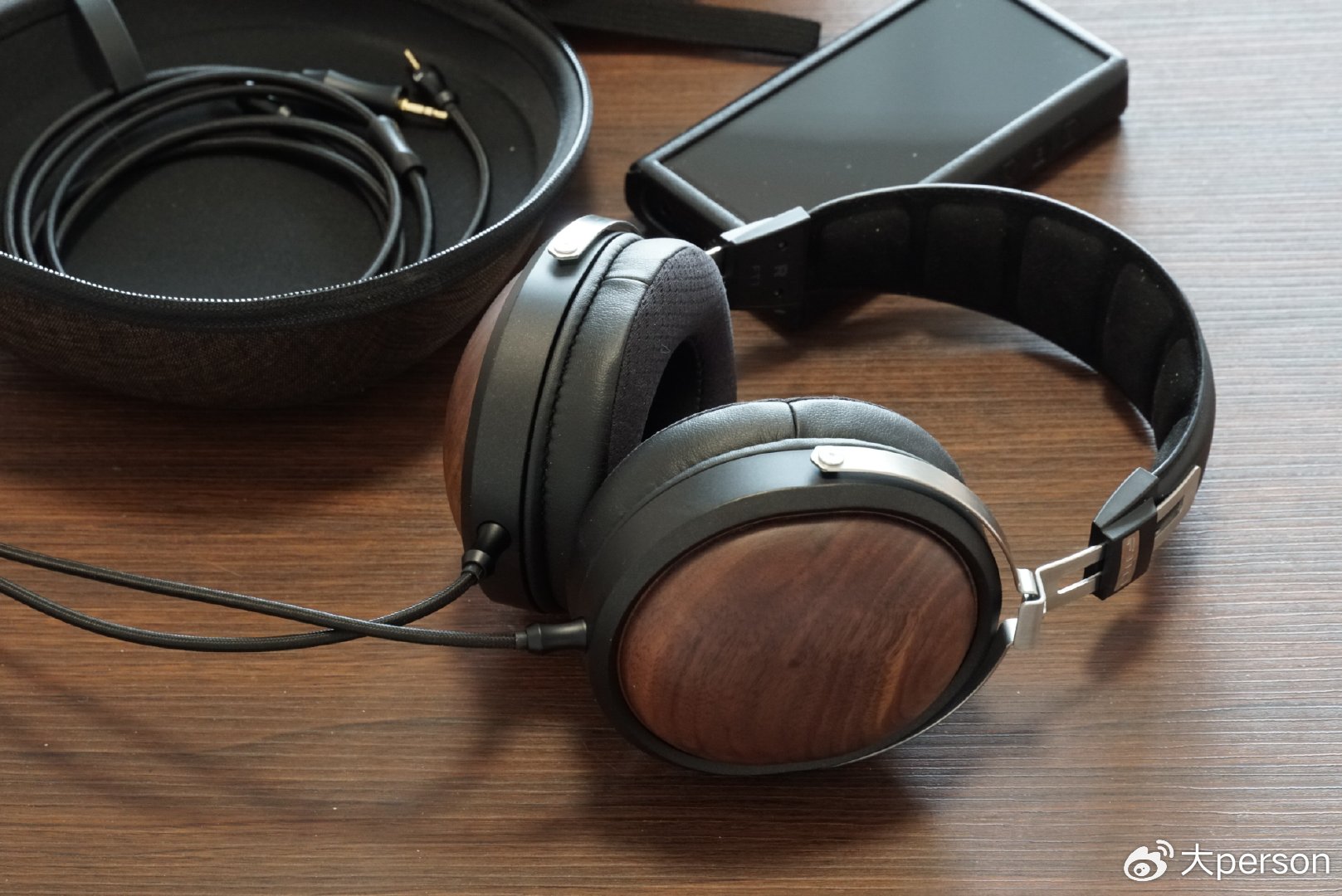

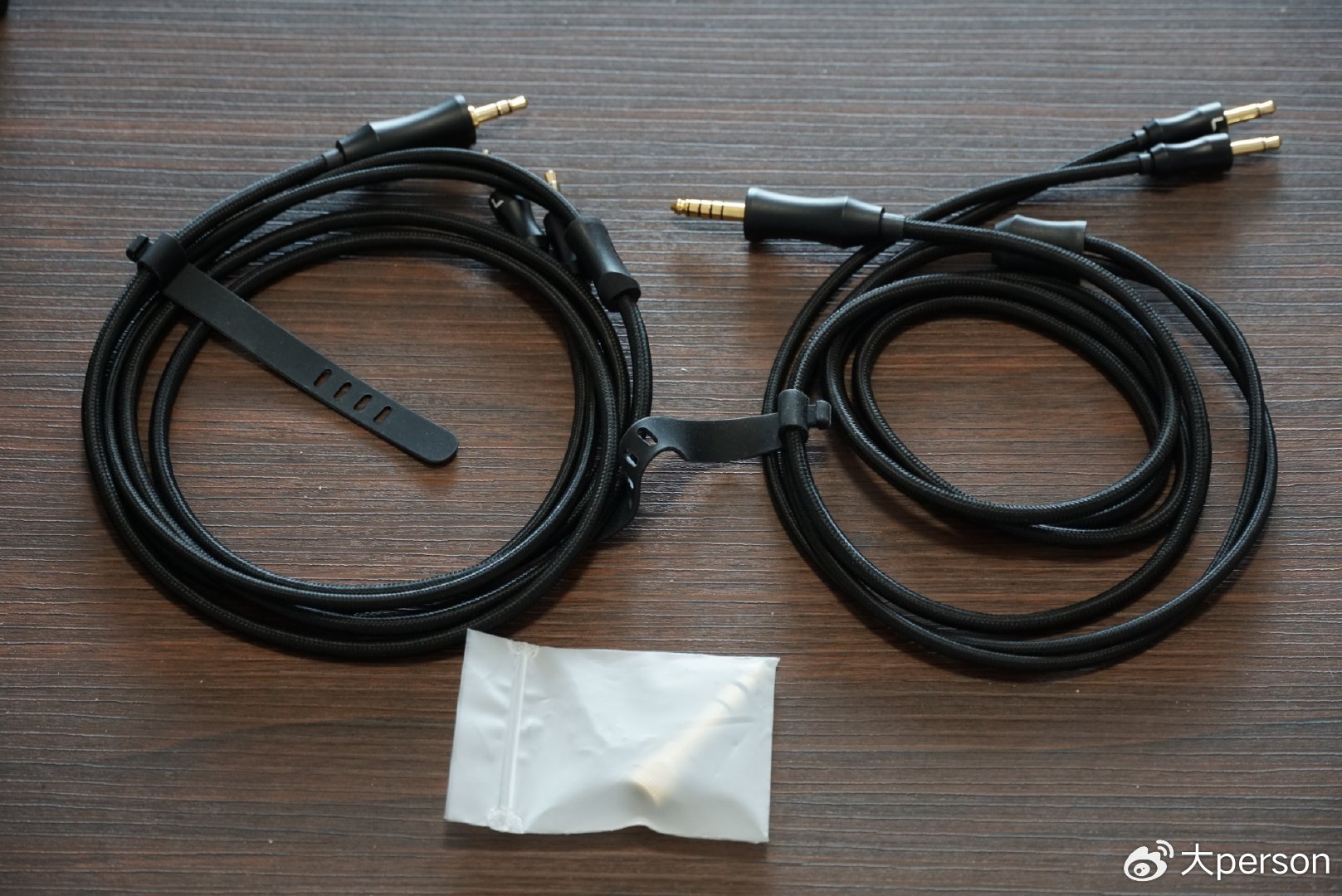

市面上几千元的头戴耳机也很少有给两条线的,而飞傲却在999元的头戴耳机上给了玩家两条做工和音质水准不低的392芯线径24AWG的无氧铜镀银线,分别对应着单端3.5和平衡4.4两种插头。与飞傲M11 PLUS ESS搭配,两个插头下,其实际听感声压表现都非常好,你无需担忧任何能否推得动的问题。

耳罩造型较为椭圆,宽度较大。耳机上的一些细节设计,还有拿在手里的触感都很好。
每一款FT1的木纹理各不一样,但为了尽量不让差别太大,工厂在筛选木材时也有特意挑选。
论观感,它和一些售价三四千的日本中高档“木壳”头戴耳机近乎相当,已经超指标完成任务。
不过,毕竟定位不特别高,非要谈“高级感”,在“奢侈品辈出”的木碗耳机世界里,FT1又差点意思,尤其是面对那些更高档的,比如光亮的烤漆和某些艺术感花纹的木碗耳机时,它会输掉。所以,我认为FT1更多的是在展现飞傲现如今所能做到的“千元级舍我其谁的超品质”体验。适合预算吃紧,但又想感受传统木碗耳机“典雅味道”的消费者。

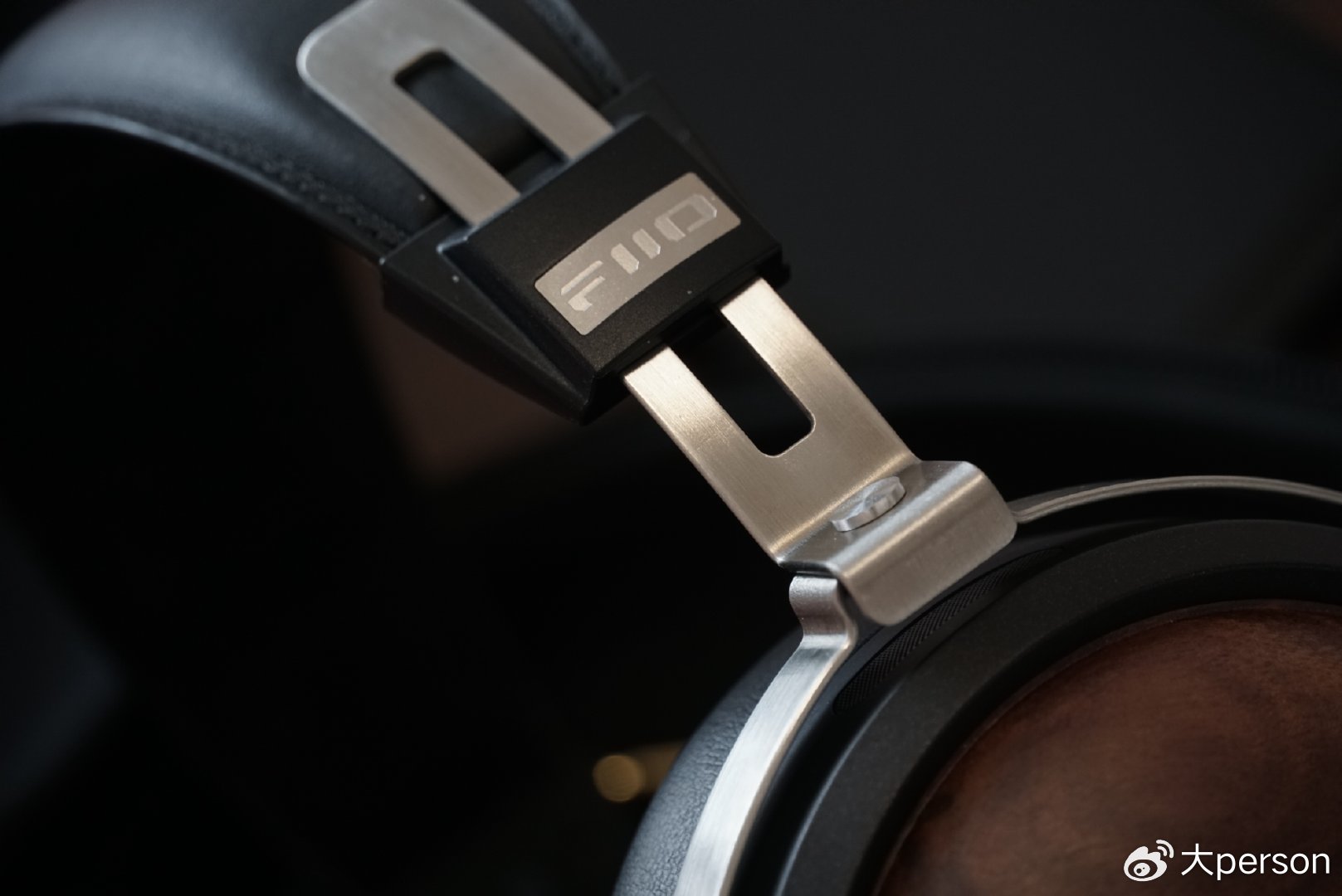

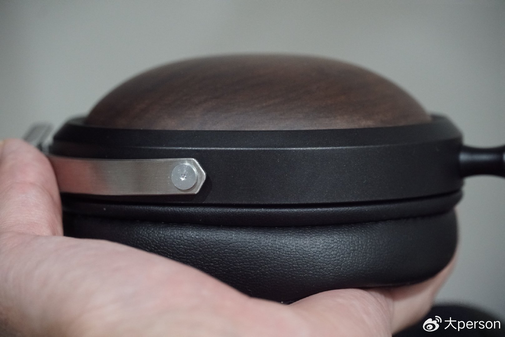

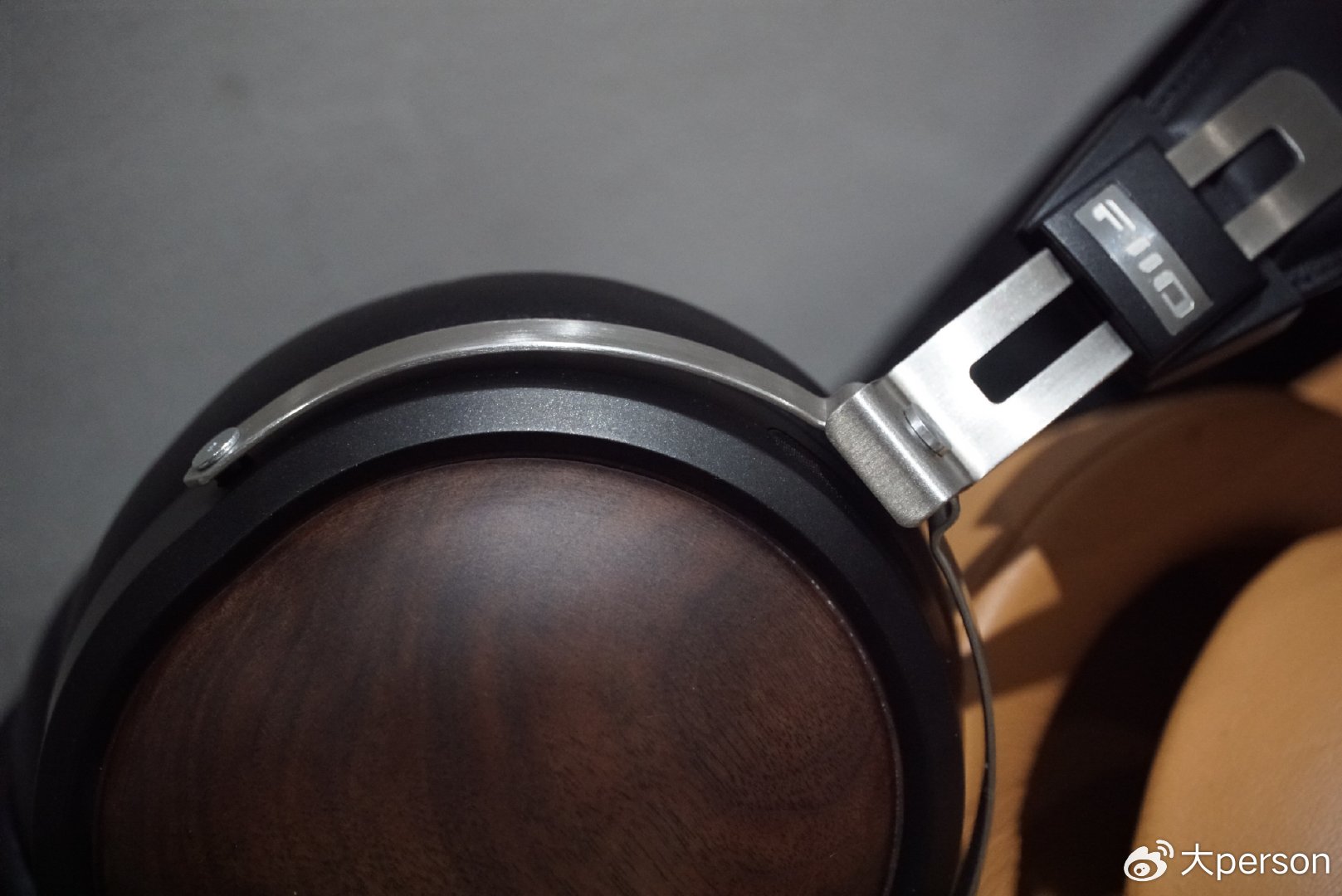

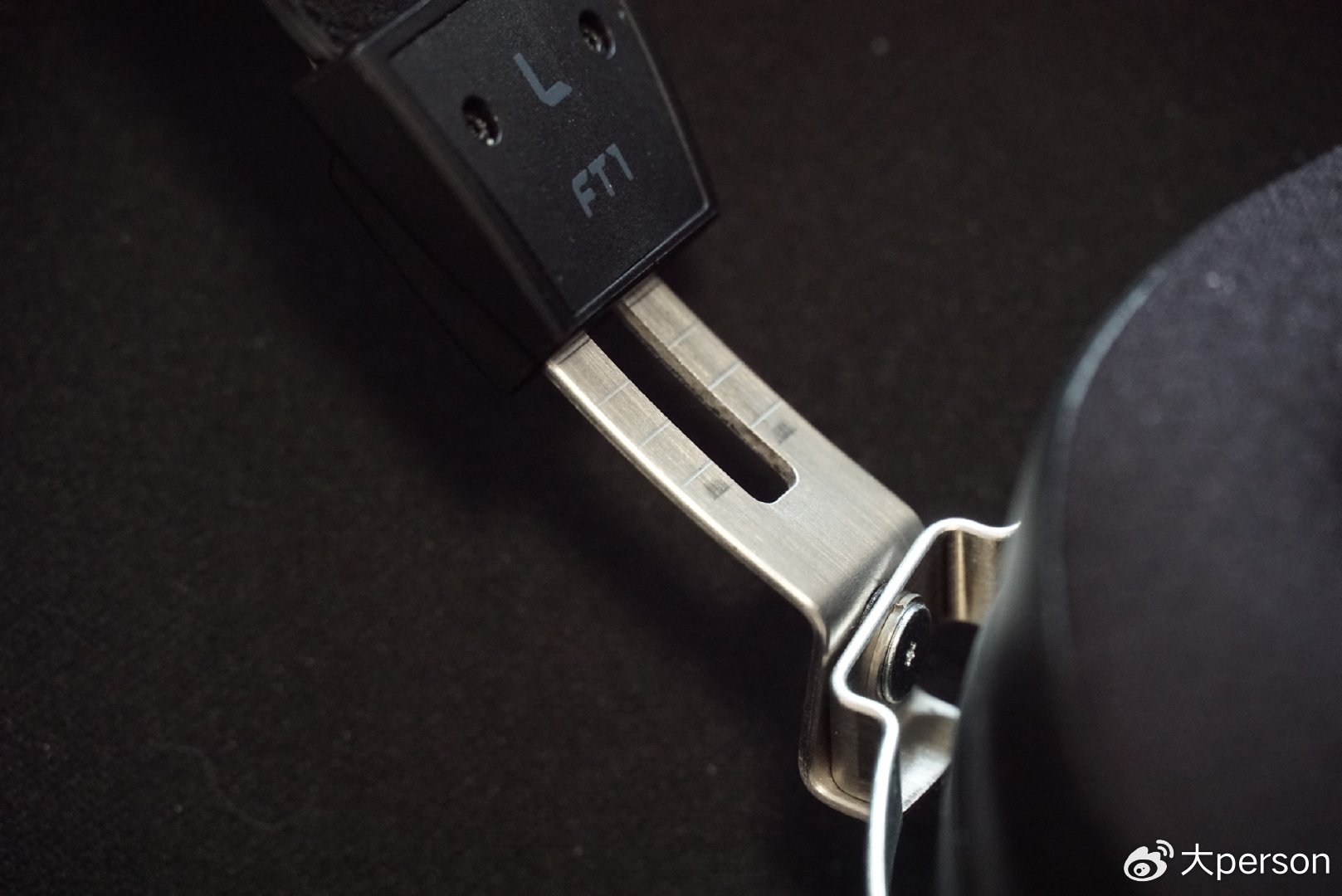

(FT1侧面滑轨的金属材料摸着像是不锈钢,表面有细腻的拉丝工艺。耳罩外侧的金属吊架,肉眼看,拉丝观感和滑轨部分不太一样,只隐约能看出一点,没想到后来相机微距下倒是更明显。)
(滑轨的伸缩有精心且越级的设计。在结构上采用了滚珠,而非廉价的弹片。官方表示这与森海HD800S、铁三角 ADX5000等高端产品相同。实际感受,拉动时,会有均匀且顺畅的合理阻力感。宁静而稳定。)

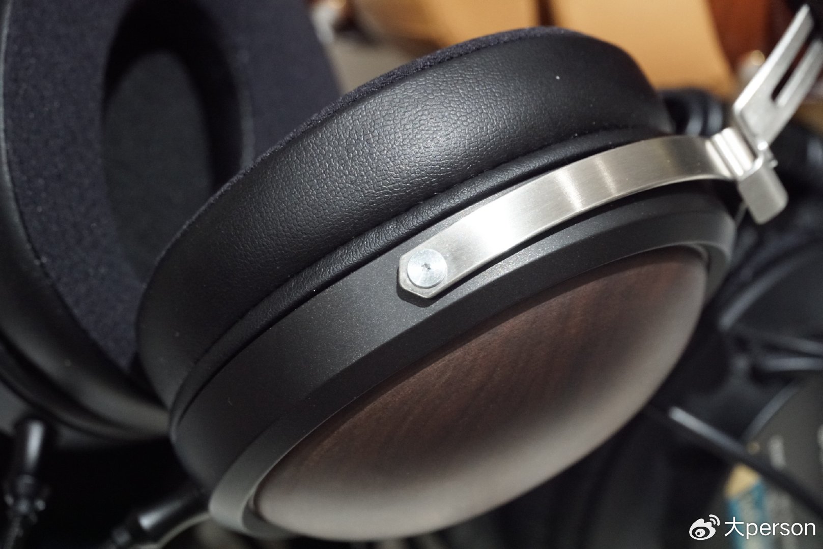

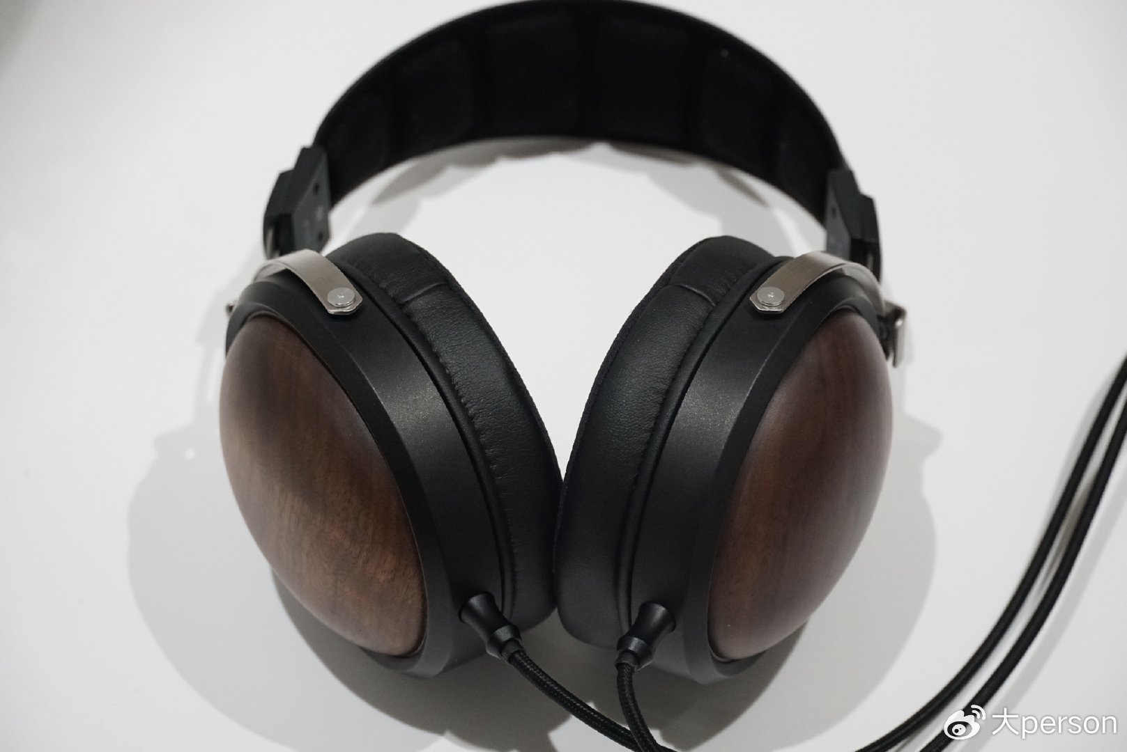

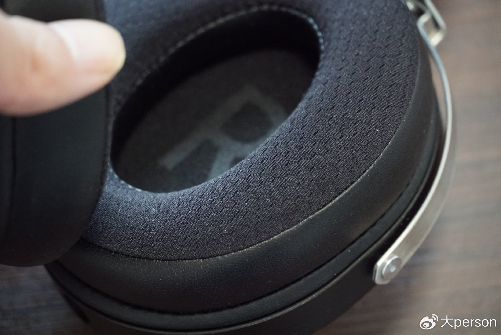

耳垫比较松软,属慢回弹材质,结构上看,由两种面料构成,与耳朵接触的那一部分触感干松、有细密的透气孔,杜绝了黏腻和闷堵,值得好评,另一面是蛋白皮,我对这类材质有心理阴影,手里FOSTEX TH900 MK2的多年过去已经掉了不少。
好在耳垫可以轻松旋转或拆卸,真要是未来更换,也不费心。
耳垫中央凹陷部位呈椭圆型,轮廓与人耳近乎相当,戴着会很舒适,也很稳定。久戴也不会出现压眼镜腿的情况。但太久佩戴仍可能有轻微重量感,不过,源自耳朵两侧和头顶的压迫力是几乎不存在的,所以,整体仍算是很理想的有舒适感的大耳机。

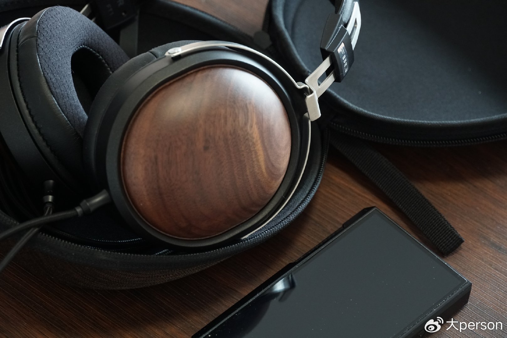

附送两条线,分别设计有φ3.5mm和φ4.4mm的插头,两条线粗度适中,黑色涤纶包覆,线芯无氧铜镀银。它们都不是那种“巨长无比”的线,而是常规设计,可以戴着行走,也能很好收纳的那种。我个人喜欢这种。顺便吐个槽,我手里好多头戴耳机都是约3米的超长耳机线,使用非常不便。

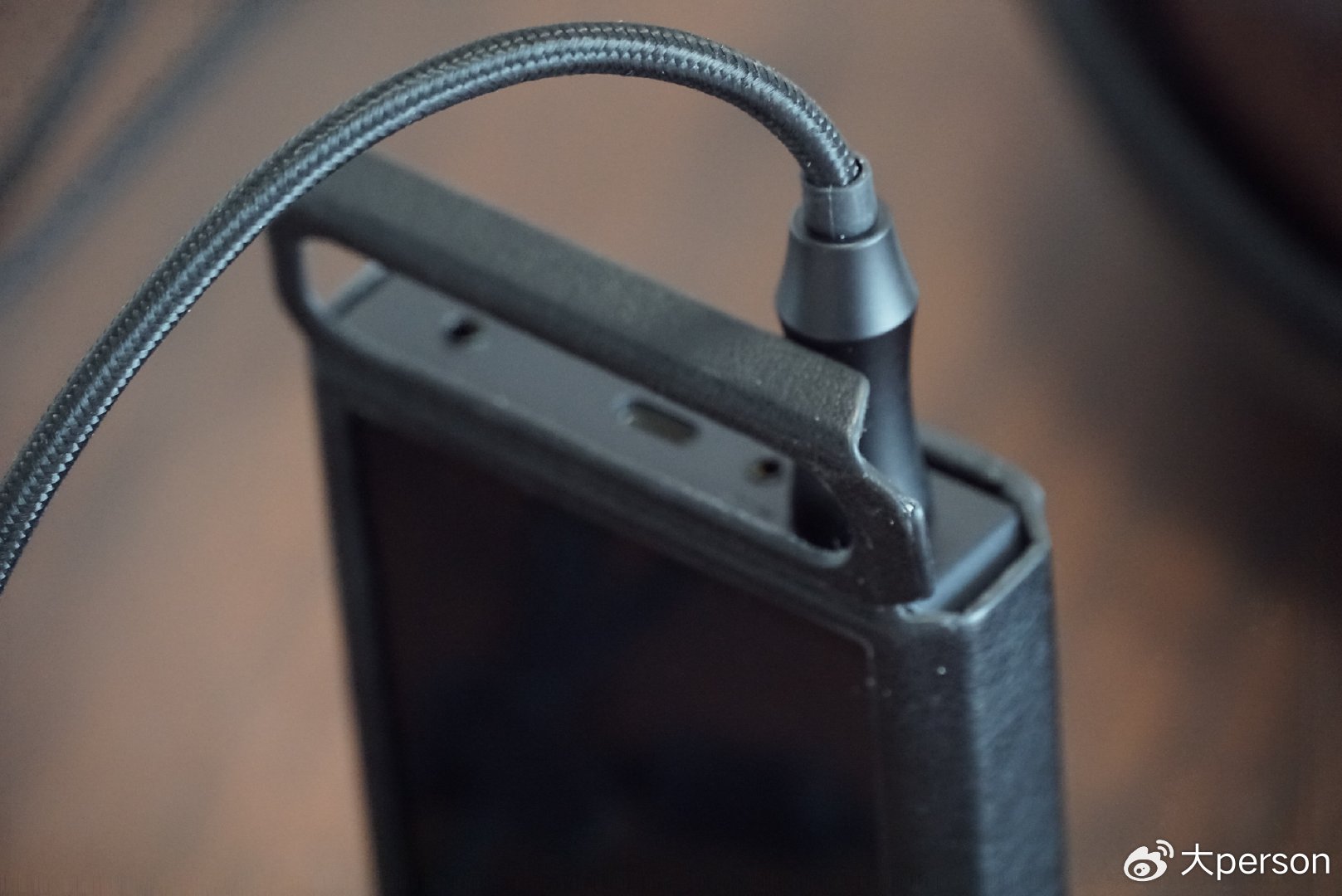

FT1的线材插头外壳直径稍大,我拿它插戴有保护套的M11 PLUS ESS(便携播放器)的平衡口,发现完全进不去。最后只能把保护套的底部抠出来,再插。嗯,很无语。
而IPAD这种通常也需要带保护套的播放类设备,不知它这插头是不是也会受阻呢?在此我只表示忧虑。不过我也没试。
索尼ZX706戴着保护套,我试了下,没任何问题。总之,希望插头外壳尽量再“瘦”一点。

附送的收纳包,上面有个没有Logo的黑色拉锁,还有黑色挂绳。做工很不错。
说真的,999元,又是标准的木碗耳机,又给送这么好的收纳包,诚意真是到顶了。

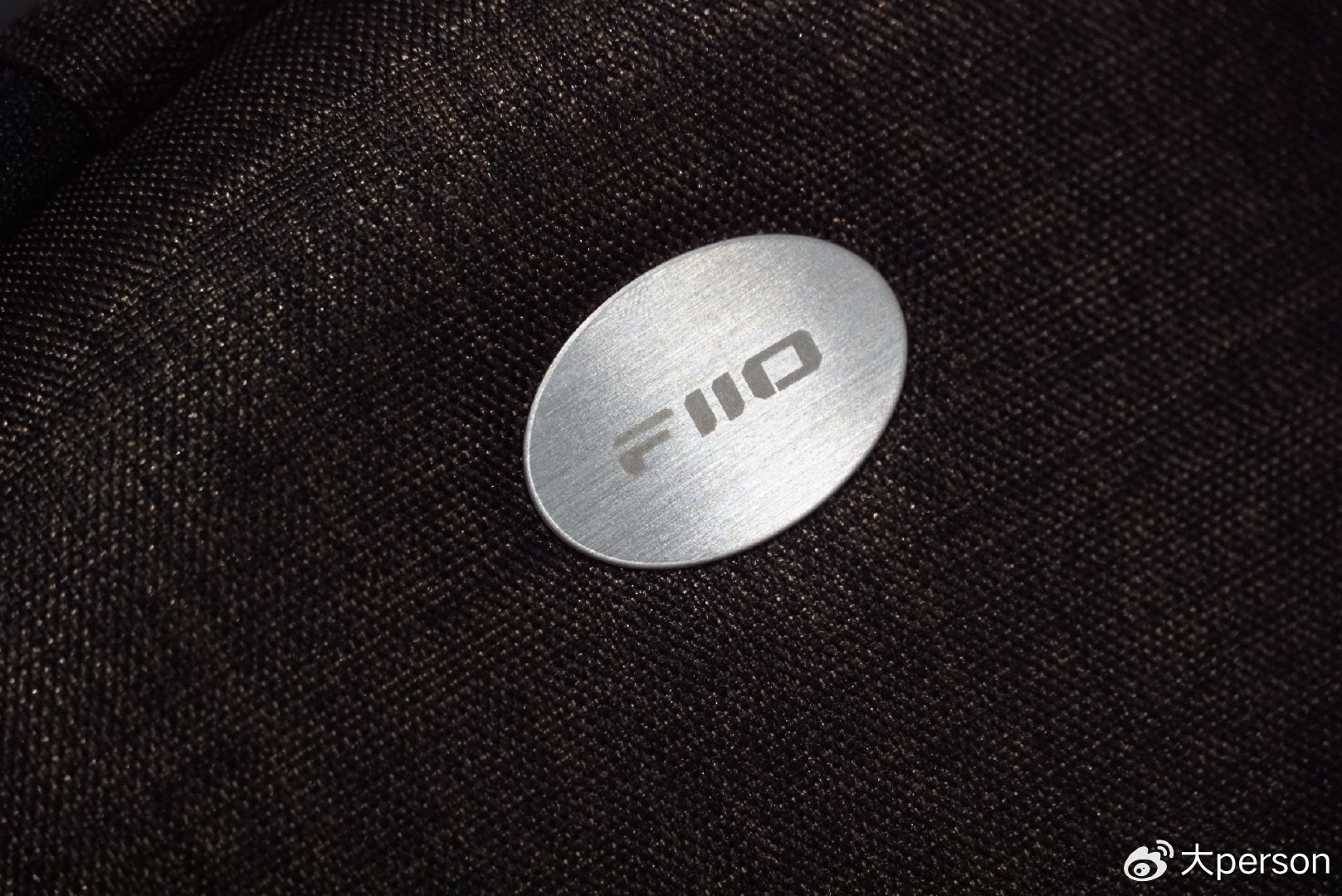

包上面的铭牌也有漂亮的金属拉丝。很酷炫。
