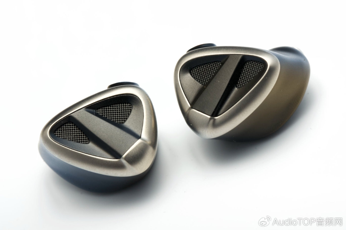

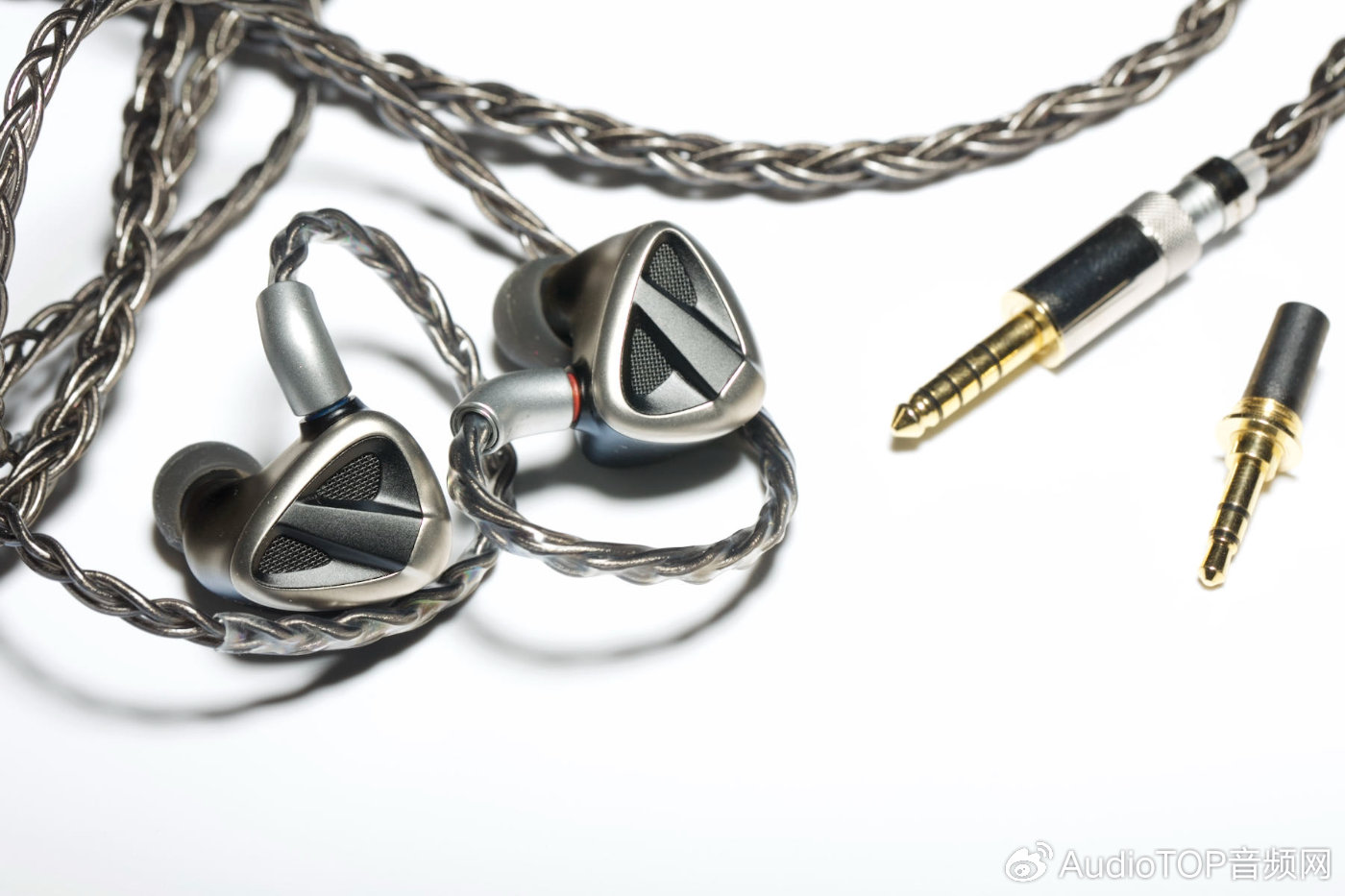

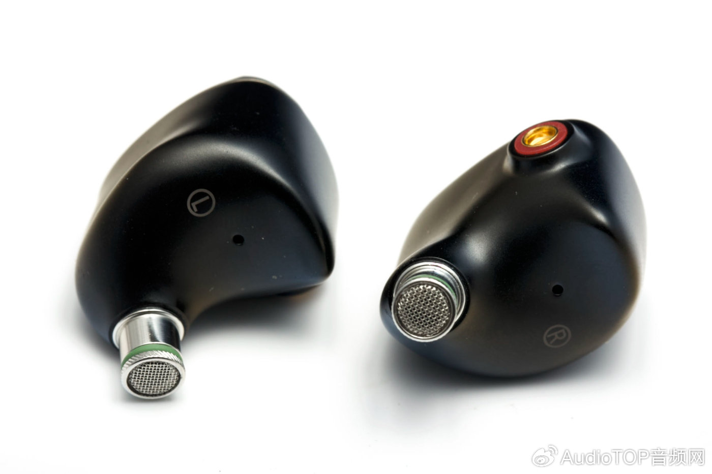

FH19的外壳采用了纯钛和7系航空铝打造,表面磨砂处理,金属质感强烈。半封闭声学腔体设计,开了两个窗。据悉,这次用钛和铝两种材料目的是为了减重,因为要把多出一个动圈单元的重量找补回来。

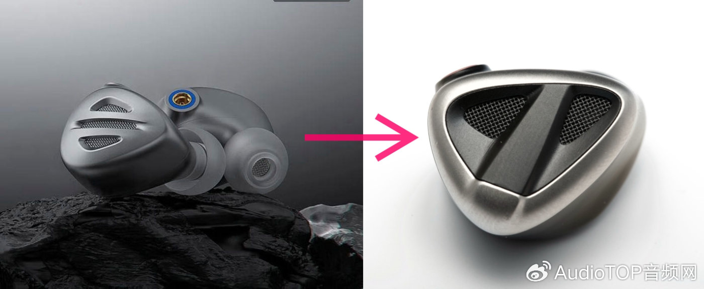

外观长得已经不太像了。三窗变成两窗,耳机的线条,也从之前的比较圆润,变成了相当硬朗和张力。但透过表象,仍然可以察觉到两代的一些共性:金属材质的外壳、半开放的声学腔体、螺纹式可换阻尼滤网等等。这些既有设计范式在FH19身上延续。

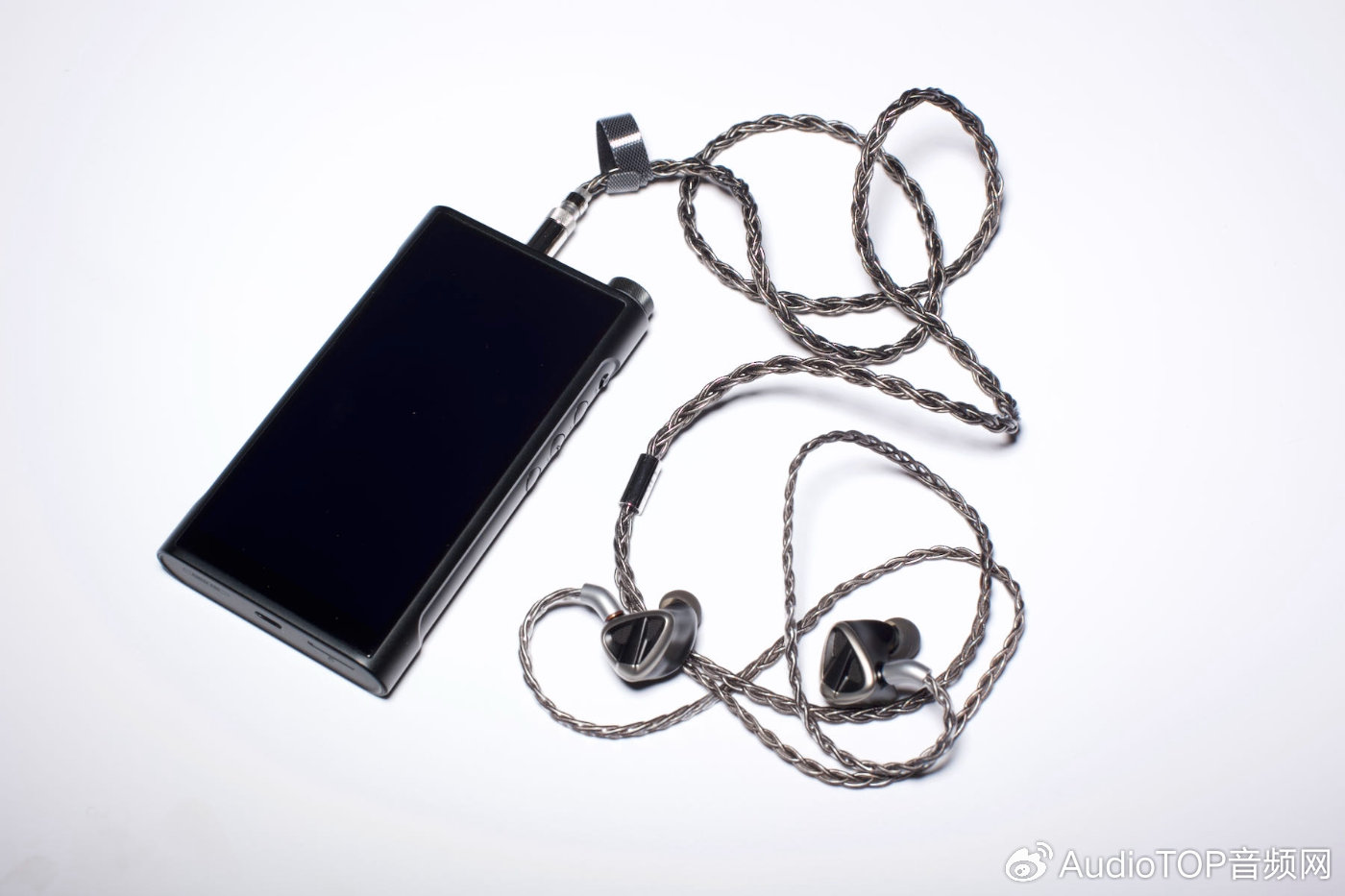

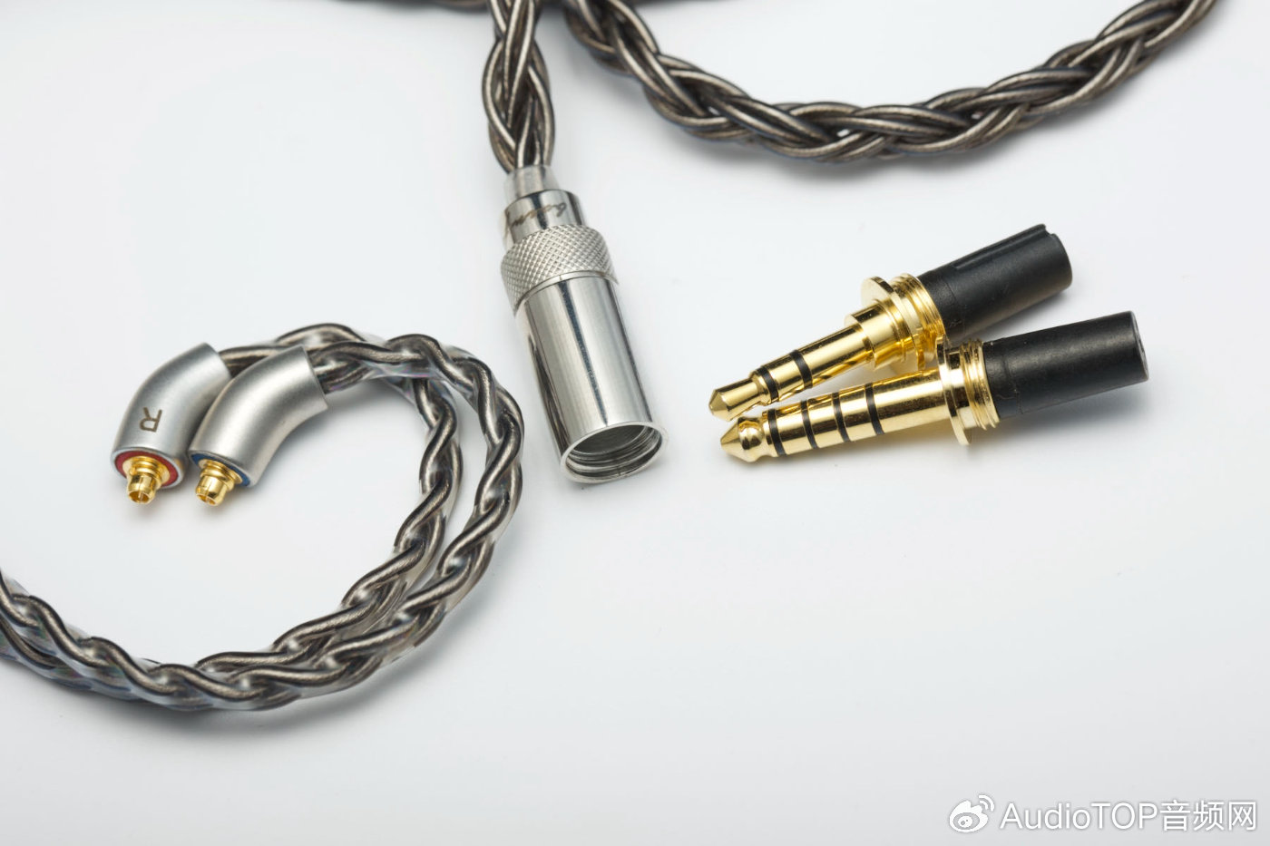

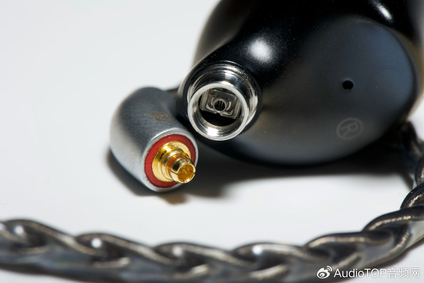

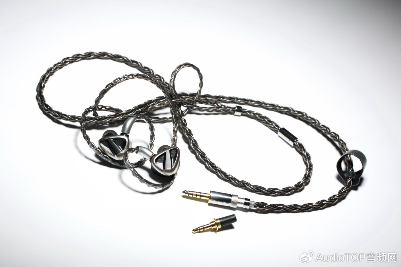

8芯单晶纯银线材,mmcx 四瓣膨胀尾插。插头是一贯的螺旋式快拆4针口,兼容3.5mm和4.4mm。线芯利兹结构,线身麻花编织。手感粗壮但柔软,线皮光滑没有粘滞感。

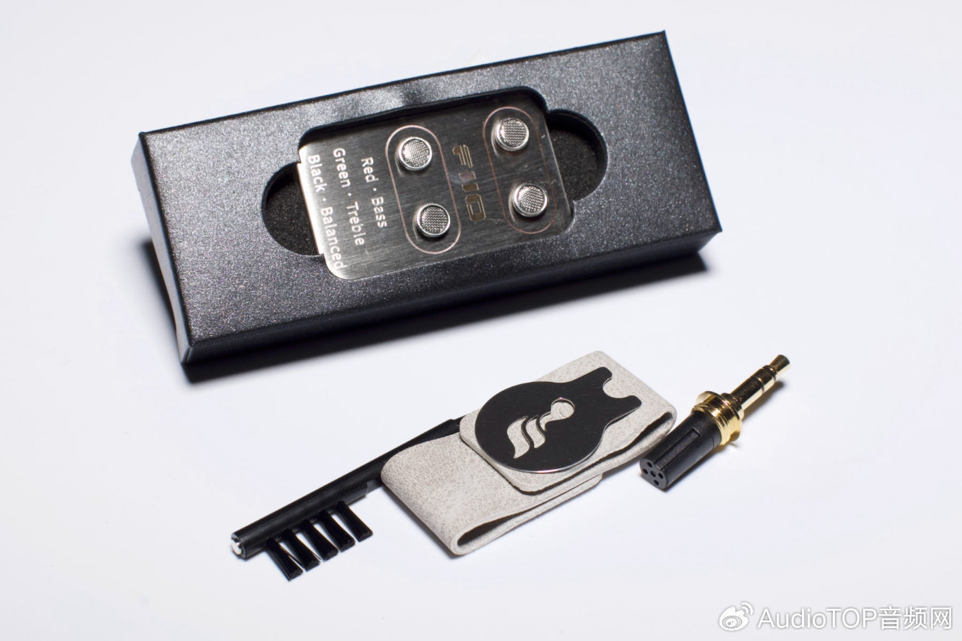

三对调音阻尼滤网,螺纹接口。其中绿色的一对仅有保护网,没有阻尼层,高通透,是出厂标配。

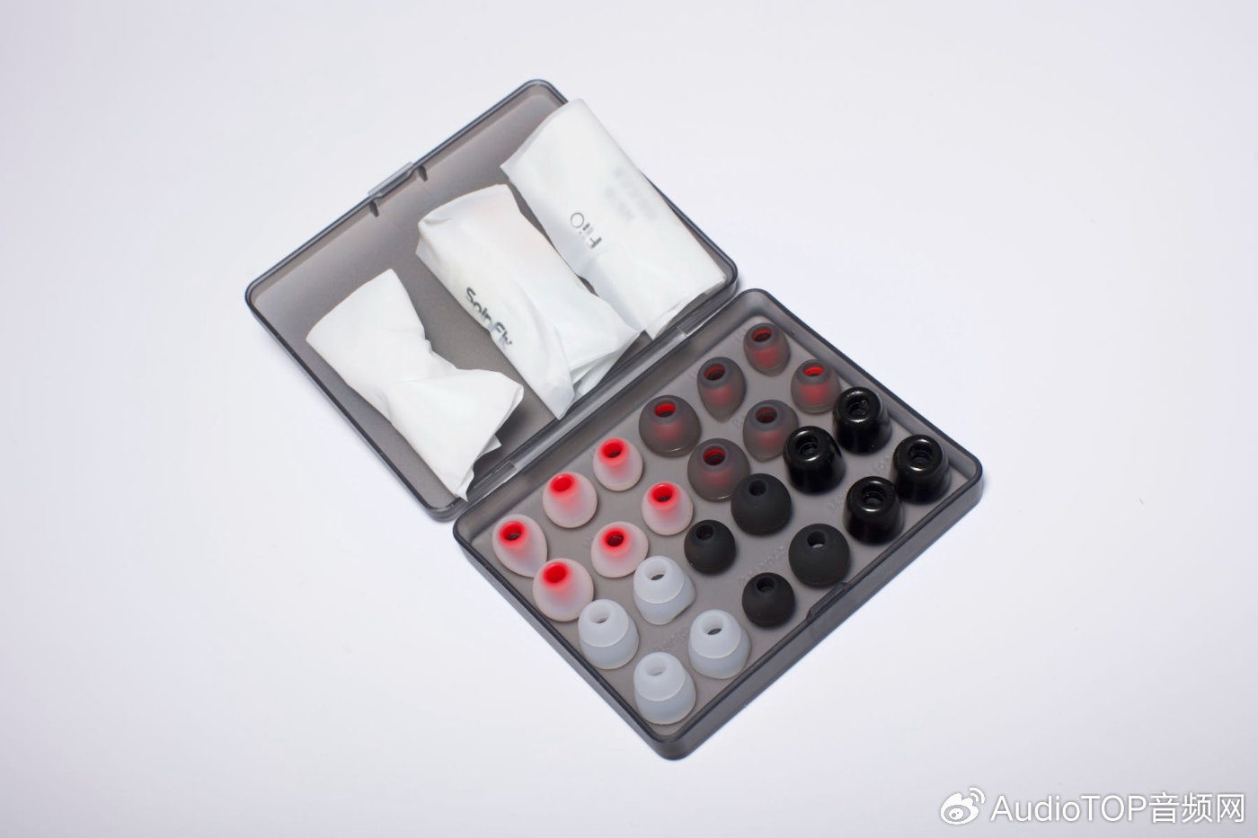

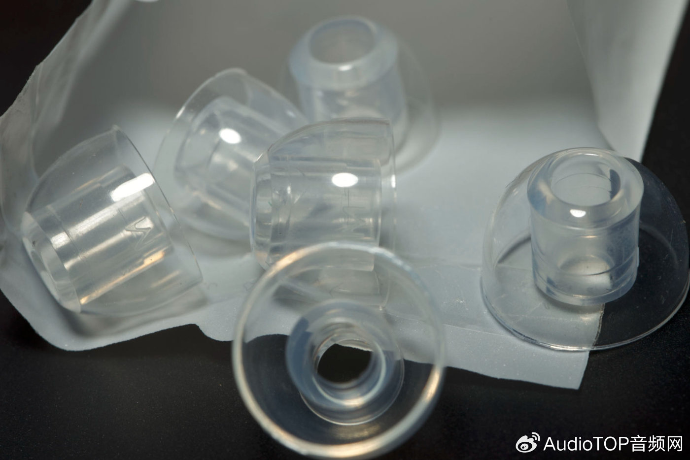

耳套配置情况仍然慷慨,除了一扁盒,还有额外的三袋,12+3+3+3+1,共22对。种类很丰富,单节双节,硅胶海绵,硬和软,应有尽有。
其中有一袋套子透明得像水母,是液态硅胶材质,裙边柔软。

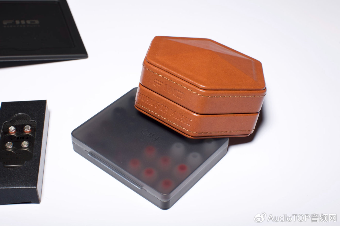

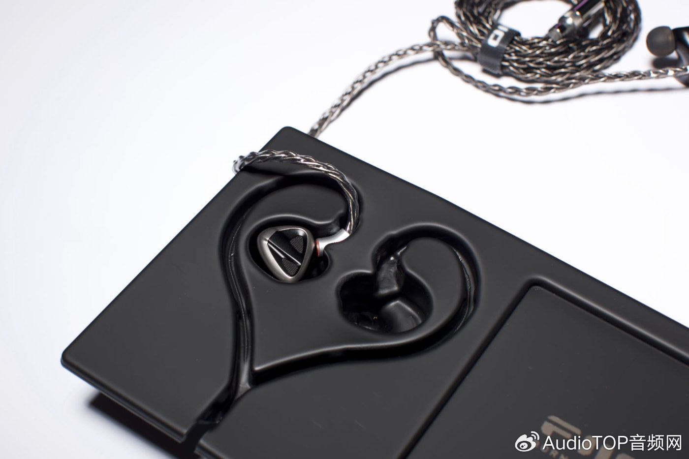

首次见到这个形状的皮质收纳盒,我怀疑它在内涵自己是六边形战士。盒子的版型是挺正的。
一个老槽点。盛放耳机的塑料框,卡槽仍然十分紧涩。取出耳机跟生产一样费劲。保耳机还是保框?当然是保框了。线拉断了可以走售后,框坏掉就未必了。力大砖飞不犹豫。

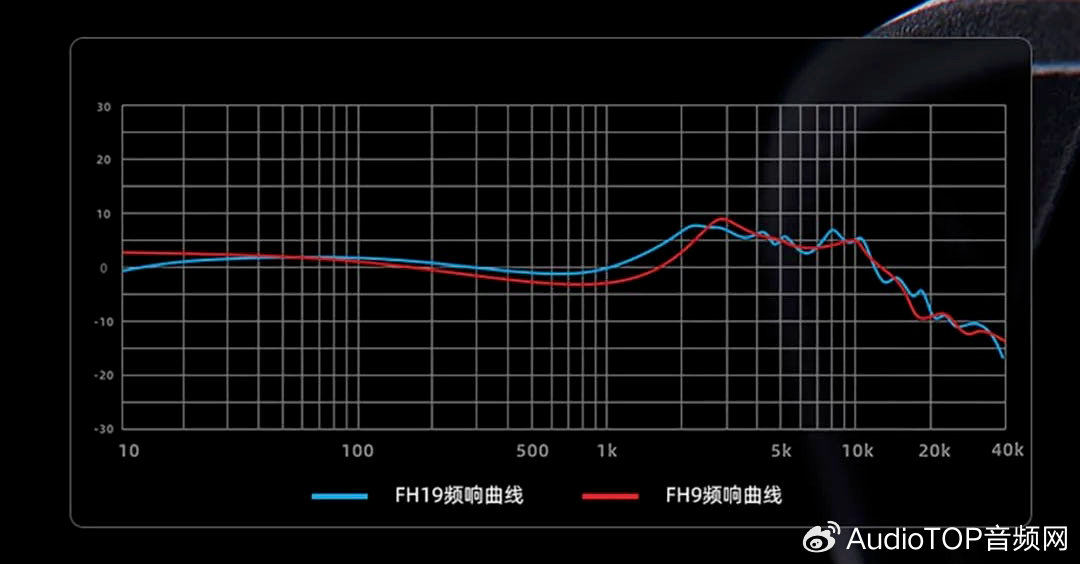

从两代的频响曲线图来看,FH19在900~2k区域的响度有3到5个dB的抬升,看来中频的能量是补进去了。此外,低频的末段往上翘的趋势,在这一代上得到了压制。

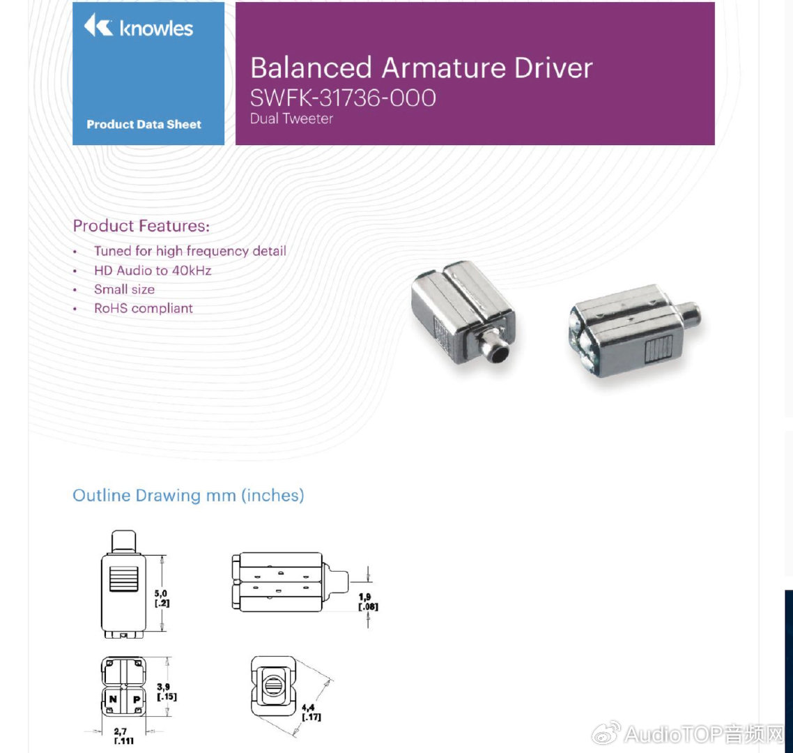

高音/超高音,仍然由经典的楼氏SWFK-31736负责,2ch复合结构。大家在耳机导管口看到的动铁单元就是它了。
