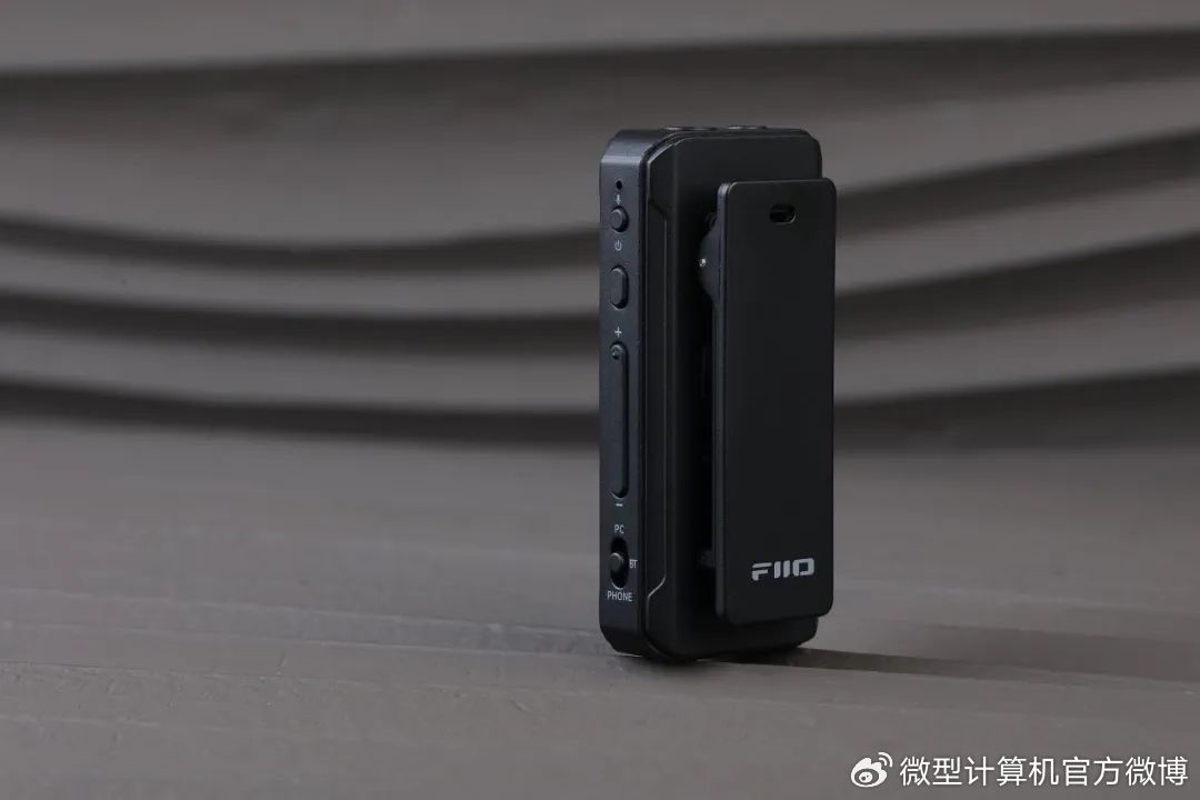

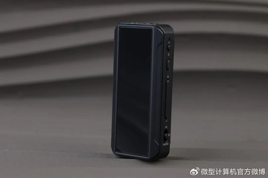

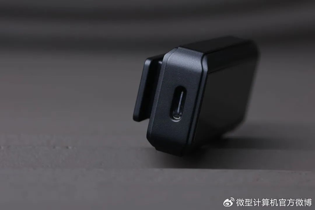

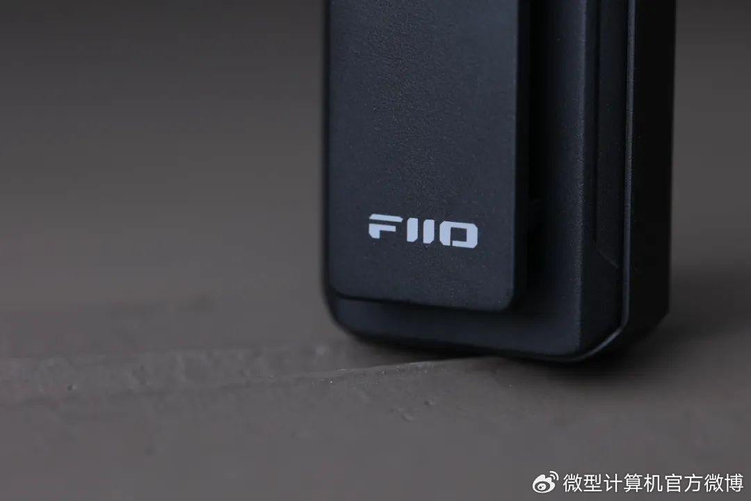

BTR13是BTR3K的换代机型,由于蓝牙耳放产品的形态已经很成熟,所以飞傲在BTR13上的升级思路是先保留BTR3K的核心优点,最明显的自然是它小巧、紧凑的机身尺寸与比例。BTR13不像定位更高的产品那样通过保护套提供背夹,而是自带背夹,可以很方便地夹在背包带子或衣物上,夹持力足够,不用担心移动过程中掉落。即便如此,它的尺寸也仅约63.2mm×30mm×18.8mm,加上不到30g的重量,随身携带轻松,连接在手机上也不会增加明显负担。
和轮廓圆润的BTR15相比,BTR13的机身线条更硬朗,有黑色和蓝色两种配色版本供选择。受限定位的原因,BTR13机身表面以哑光处理工艺为主,塑料感强了一点,质感不能和BTR15、BTR7等定位更高的产品相比。飞傲在BTR13上的主要资源还是投入在了其功能与性能的升级方面,我们后面便会看到。

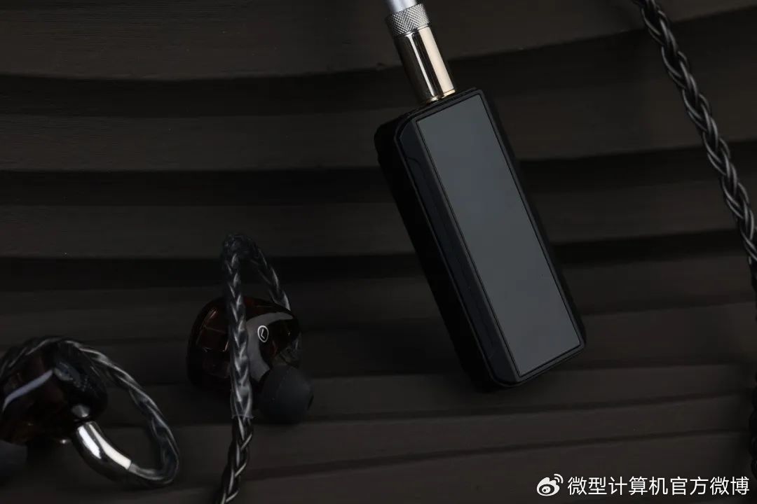

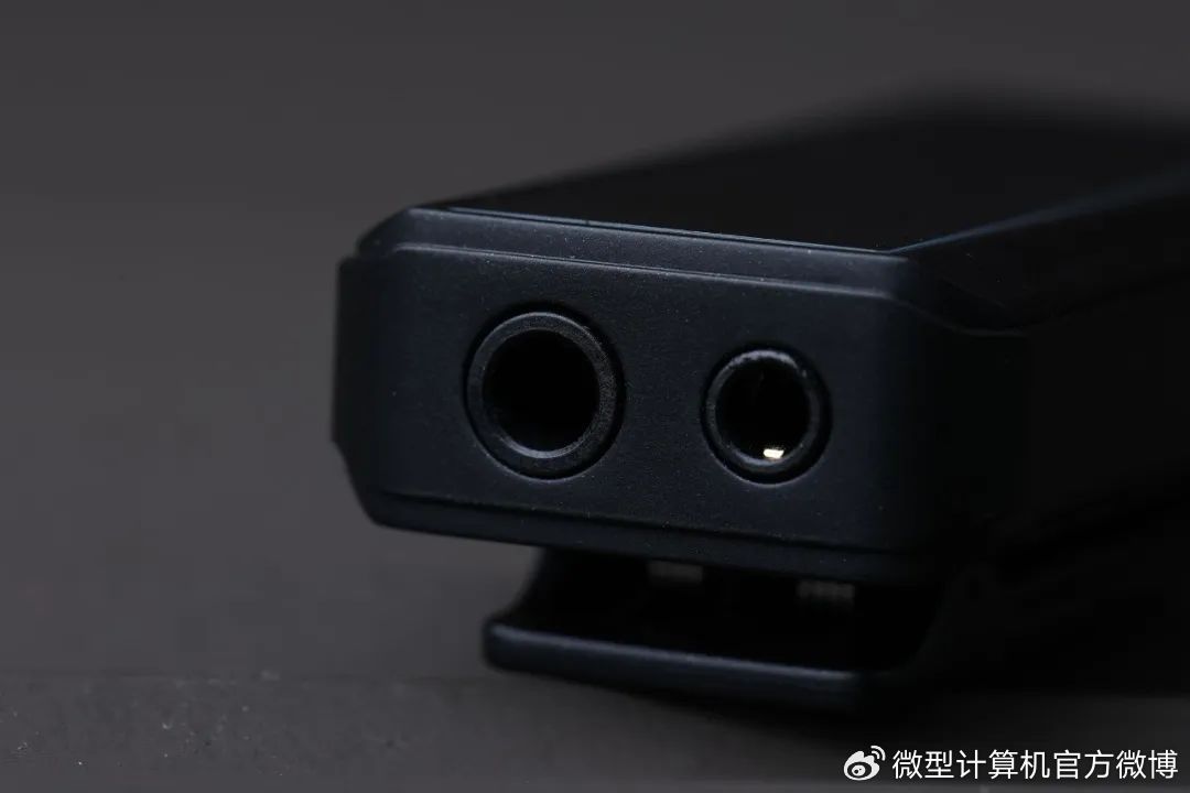

另一项从BTR3K上继承下来的优点便是耳机输出接口。它保留了双耳机输出接口的配置,除了3.5mm单端接口外,在平衡接口上,BTR13将BTR3K的2.5mm平衡耳机接口改为目前更主流的4.4mm平衡耳机接口,不但适配性更广,接触可靠性和耐用性也更好。其中3.5mm接口还支持CTIA协议的线控耳机。当这类耳机连接到BTR13上使用时,用户不但可以利用耳机自带麦克风进行通话,还能通过线控器调音音量、操作音乐的播放与暂停。

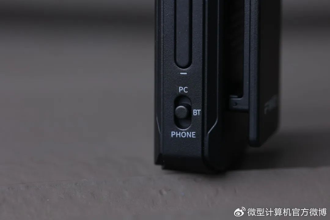

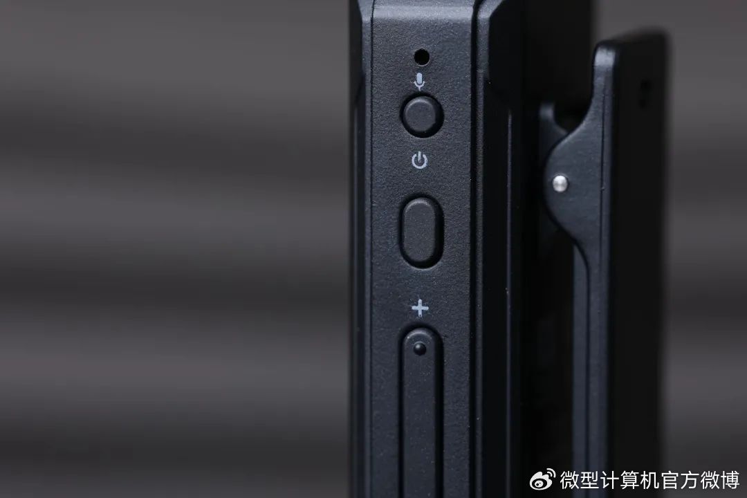

BTR13的所有按键都集中在机身一侧,除了电源键、多功能键和音量加减键之外,还有一个特别的设置——模式切换开关。这一开关最先出现在BTR15上,在受到用户一致好评后也沿用到BTR13上。它有三挡,分别是PC、BT和PHONE,各自对应蓝牙耳放的三大应用场景:连接电脑作为USB解码耳放、无线连接作为蓝牙解码耳放以及连接手机作为USB“小尾巴”耳放。用户通过将开关拨到相应的挡位,便能快速切换工作模式,非常方便。
模式切换开关不仅控制不同模式,也和BTR13插入USB接口后如何供电息息相关。PC模式下USB口默认充电和供电;BT模式下由内部电池供电,如果接入USB接口,则由它来充电和供电;PHONE模式下则完全由设备内部电池供电,不从USB接口取电,不会消耗手机电量。这样的设置确实符合用户在不同使用模式下对于USB接口充电、供电的偏好。BTR13内置的电池在充满的情况下可以实现约8小时的使用时长。
当然,在用户需要的时候,将BTR13连接手机也可以由手机供电,就像真正的“小尾巴”那样。不过此时不是用PHONE模式,而要改为PC模式,同时确保电池电量大于80%,并打开“电池保护”功能,此时便由手机为BTR13供电,后者的续航时间将不受内置电池限制,而是取决于手机电量。此外,在PC模式下BTR13还会默认开启“电池保护”功能,在电池充满至80%后会自动断开电池将其隔离,完全由USB供电,让长时间接入电脑使用的用户不用担心BTR13的电池寿命。

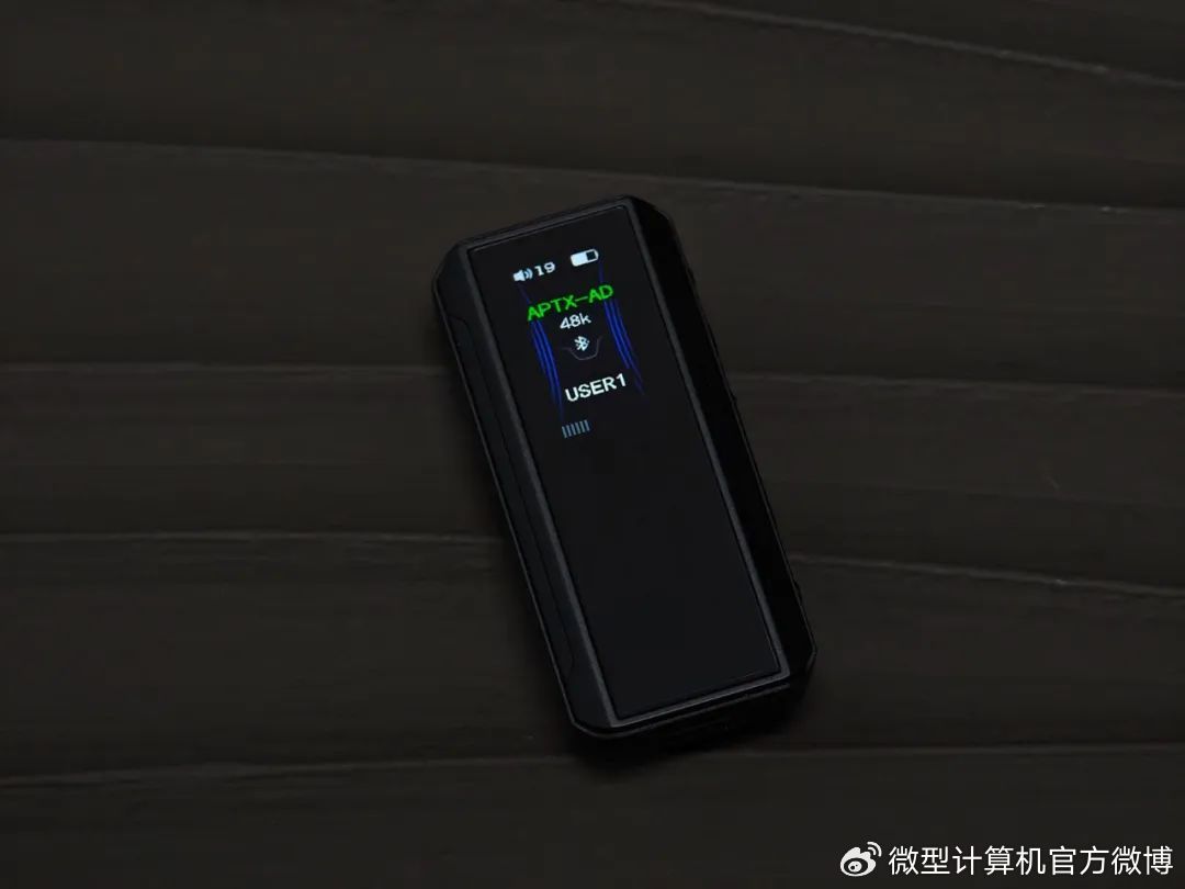

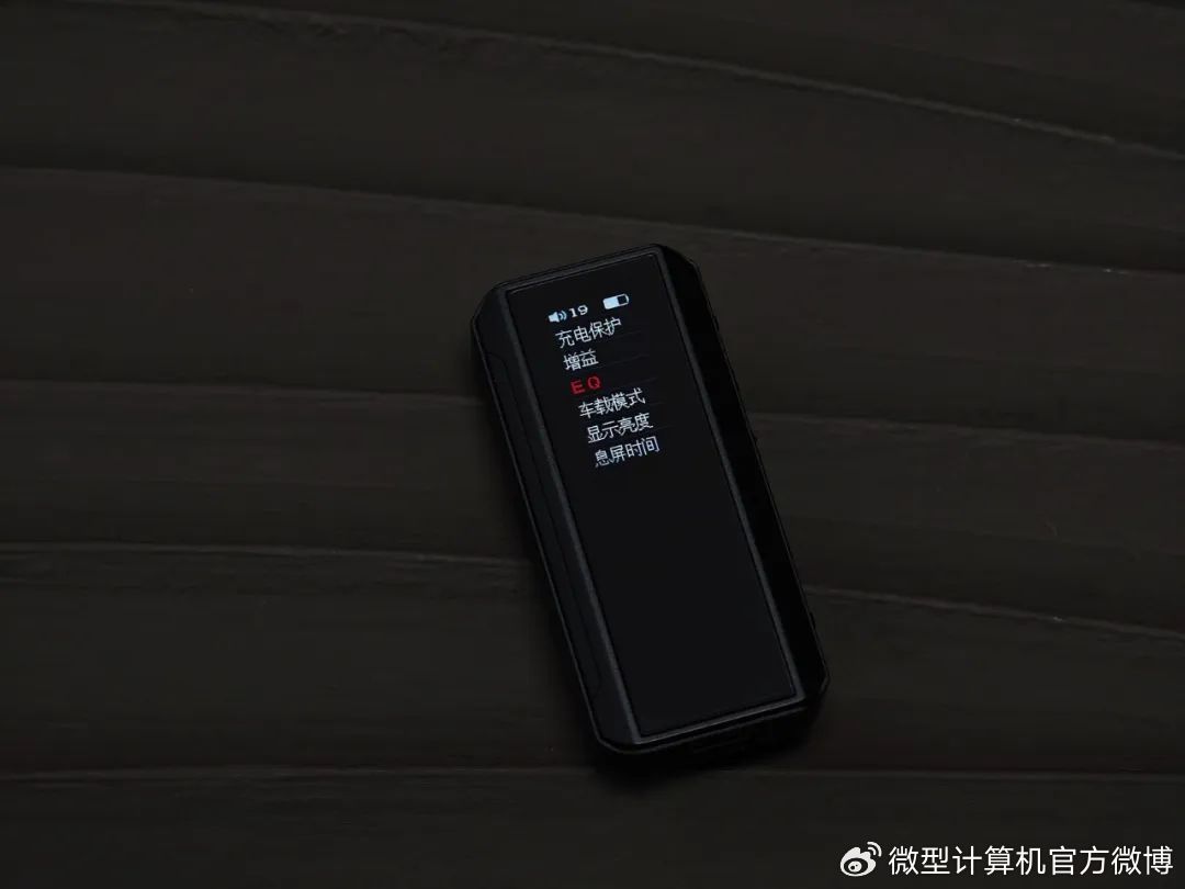

BTR13拥有0.96英寸彩色IPS屏幕,分辨率为80×160。它能显示音量、电量,音频格式、采样率和EQ状态等信息,其中音频格式的字体颜色还会根据格式的不同而有所变化,让用户查看时一目了然,细节设计到位。同时屏幕其可设置包括充电保护、增益、EQ、车载模式、显示亮度、息屏时间和语言等在内的各种功能。所以虽然BTR13依旧支持Fiio Control App,用户可以在手机上对它进行设置,但由于本机可实现的功能足够丰富,所以即便不靠手机,用户也能轻松对BTR13进行设置。
值得一提的是BTR13的屏幕支持中英文两种语言显示,这无疑能够方便用户更好地实现本机操作。在具体功能上,BTR13提供高、低两种增益模式,满足用户接入不同类型耳机的需要。车载模式下,连接到汽车上的BTR13能跟随车辆的启动或熄火实现自动开关机,让用户通过它提升车载音响的音质变得更加方便。

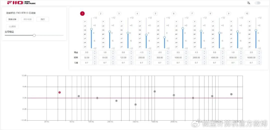

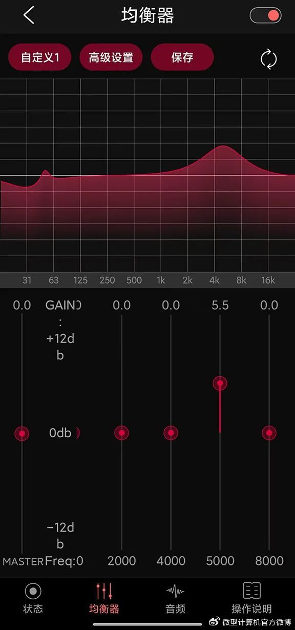

近段时间在飞傲相关新品上持续铺开的参量均衡器PEQ,BTR13也提供了支持。其最大特点在于USB和蓝牙模式皆可实现PEQ调节,所以也称为全局PEQ音效。一方面,用户可以自行调节EQ的频点、增益、宽度,精细定制符合个人喜好的声音风格,另一方面也可以使用飞傲预设的音效,或一键导入各大品牌知名耳机的曲线。而且这次在BTR13上,用户不但可以通过手机上的Fiio Control App对PEQ进行调节,还能在PC上通过网页版进行设置。后者需要用户进入飞傲官网BTR13界面,点击FAQ,在里面有网页版链接。和App相比,网页版的界面更一目了然,专业程度堪比此前我在K19上体验的PEQ调节软件。
