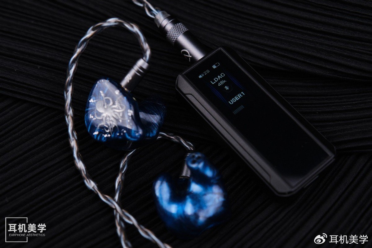

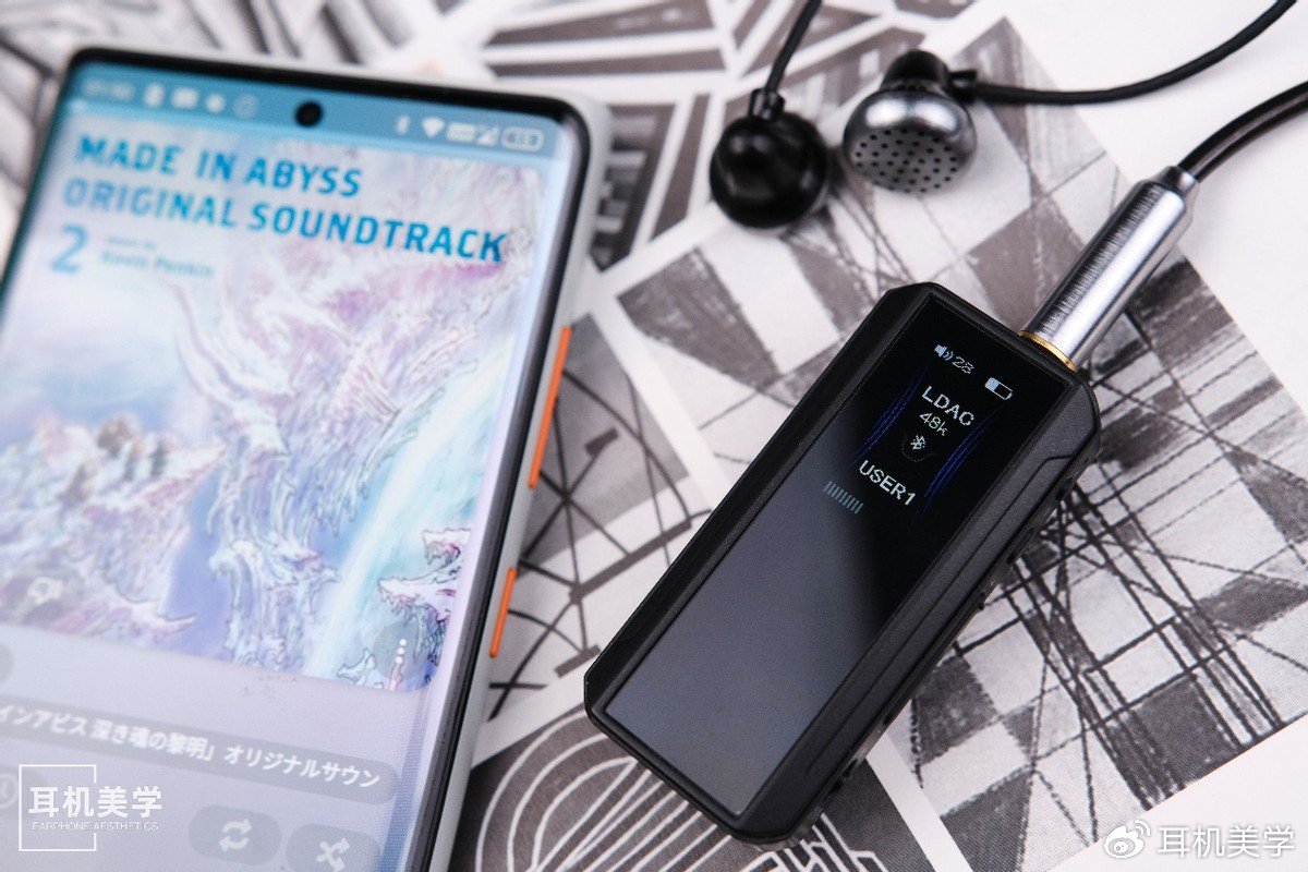

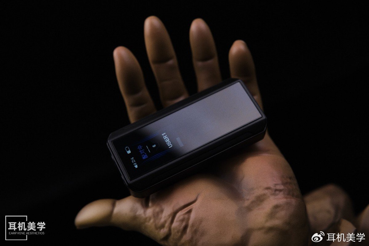

外观设计方面,BTR15使用了双弧面热弯玻璃,相当圆润。相比于BTR15,BTR13感觉更像是Q系列的东西,整体直来直去的,边角处理也很硬朗。正面屏幕上BTR13设计了一个0.96英寸80x160彩色IPS屏幕,BTR15则是0.96英寸96x96的单色OLED显示屏。具体还是看自己喜好,要我其实更喜欢BTR15的那块屏,搭配UI设计看起来更简洁高级一点。

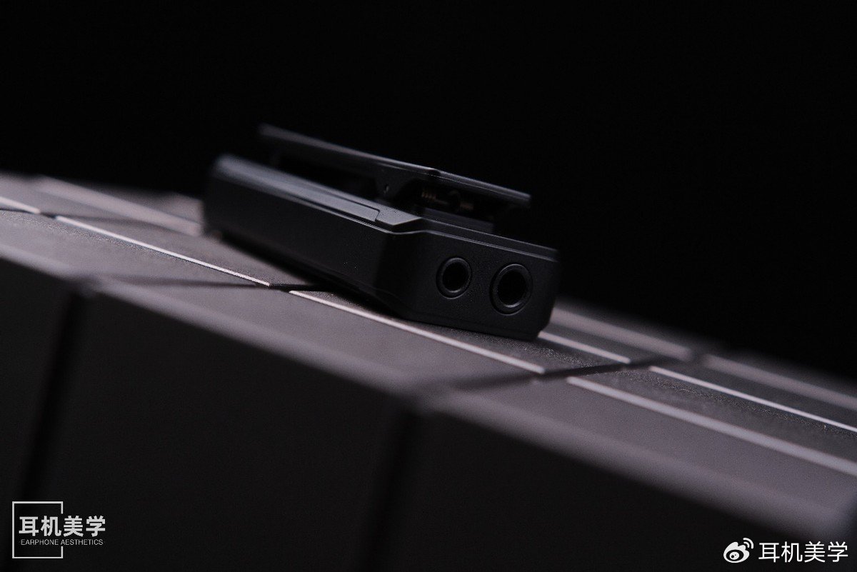

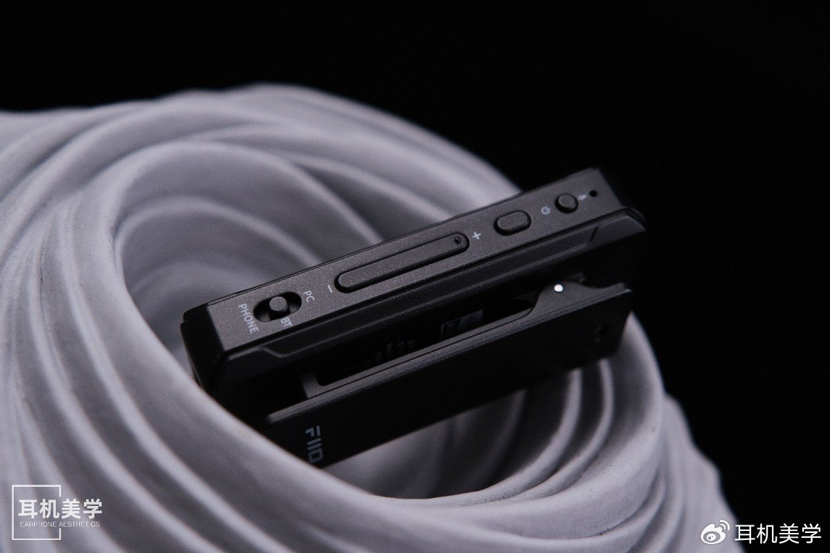

顶部和BTR15一样,拥有3.5mm单端接口与4.4平衡接口,但BTR13多增加了一个CTIA协议,可以使用线控耳机操作,这点BTR15没有。右侧面的功能按键分布是一致的,分别为电源键、多功能操作键、音量键,还有切换使用场景的拨杆,标注着BT、PC、Phone,具体使用环境一眼便知,但说白了就是BT模式走蓝牙,PC模式供电与音频传输均走USB,Phone模式供电走BTR13自身,USB仅进行音频信号传输,可以给手机省点电。

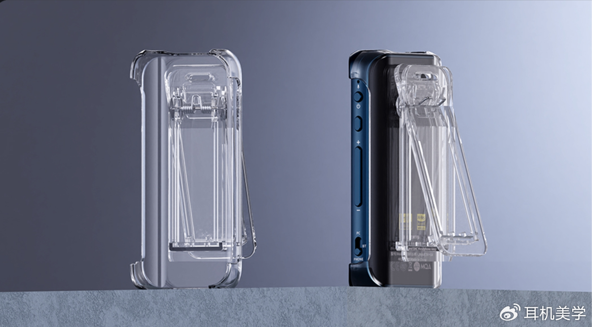

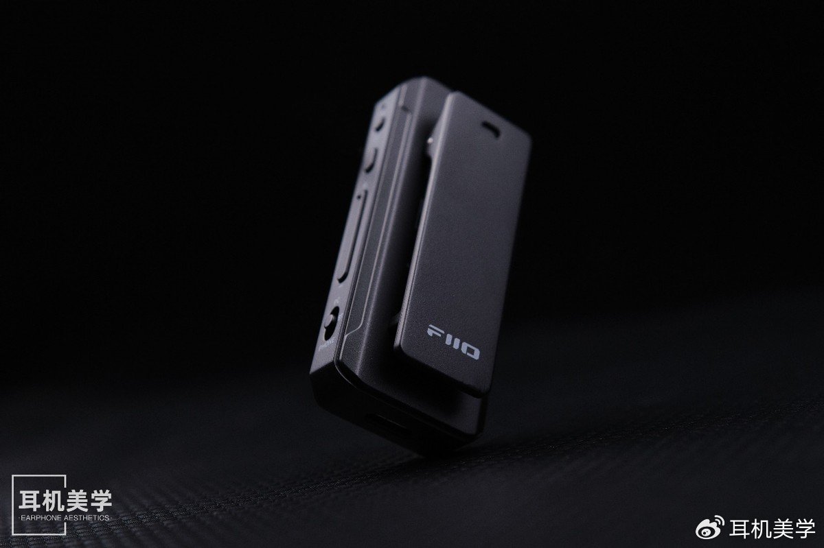

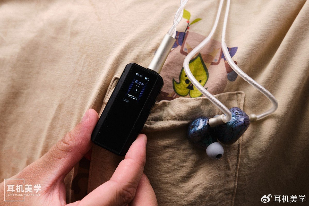

让我比较难受的是BTR13的背面(图一),背夹直接设计在了本体上变成了一体,而不像是BTR15一样将背夹设计在保护壳上(图二)。如果用得到上还好说,用不上那就是纯纯的累赘,万一背夹断掉的话更换更是麻烦。比起BTR15,BTR13的配件中少了那个保护壳,但是额外附带了一根挂带,这根挂带可以串在背夹上面的小孔里把BTR13挂在脖子上。我其实很推荐大家把它挂在脖子上,实际使用中这东西夹在衣领上会让衣服的衣领平衡失调,夹在裤子上坐下去的时候很容易产生异物感,放在裤兜里则会担心耳机插头处是否有压迫,时间长可能会对线材造成损伤,所以我用这类产品的时候都是习惯放在外套胸口处的内袋里。但挂在脖子上这些问题就统统没有了,28克左右的重量也不会对脖子造成任何负担。唯一还需要优化一点的就是最好准备一根短点的耳机线,因为多余的线放不进兜里就会像这样
感觉这么戴着外边不穿个外套都有点不太好意思见人了XD。不过BTR15其实也能这么玩,因为附赠的背夹保护壳上也有这个小孔,就是绳子需要自行购买。
