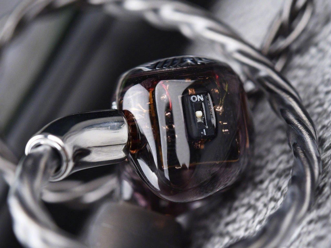

飞傲FA19的外观设计简洁大方,给人一种高端大气的感觉。耳机腔体采用了黑色透明的材质,内部的结构和单元清晰可见,展现了其旗舰级的工艺和高品质的制造水平。腔体的表面采用了凝金内上色工艺,颜色均匀,通透立体,相比常规外部喷漆上色,更加美观耐用。同时,这种工艺还保证了耳机的颜色不褪色、佩戴不过敏,健康环保。

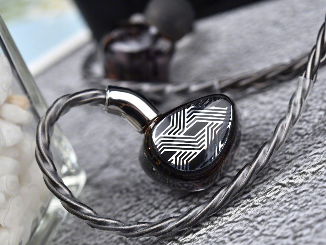

耳机的面板设计简洁,黑银配色的搭配低调而不失时尚感。面板上没有过多的装饰,只有飞傲的品牌标志,彰显了其简约而不简单的设计理念。导管部分采用了低、中、高独立导管的设计,减少了信号的相互干扰,保证了音质的纯净度。

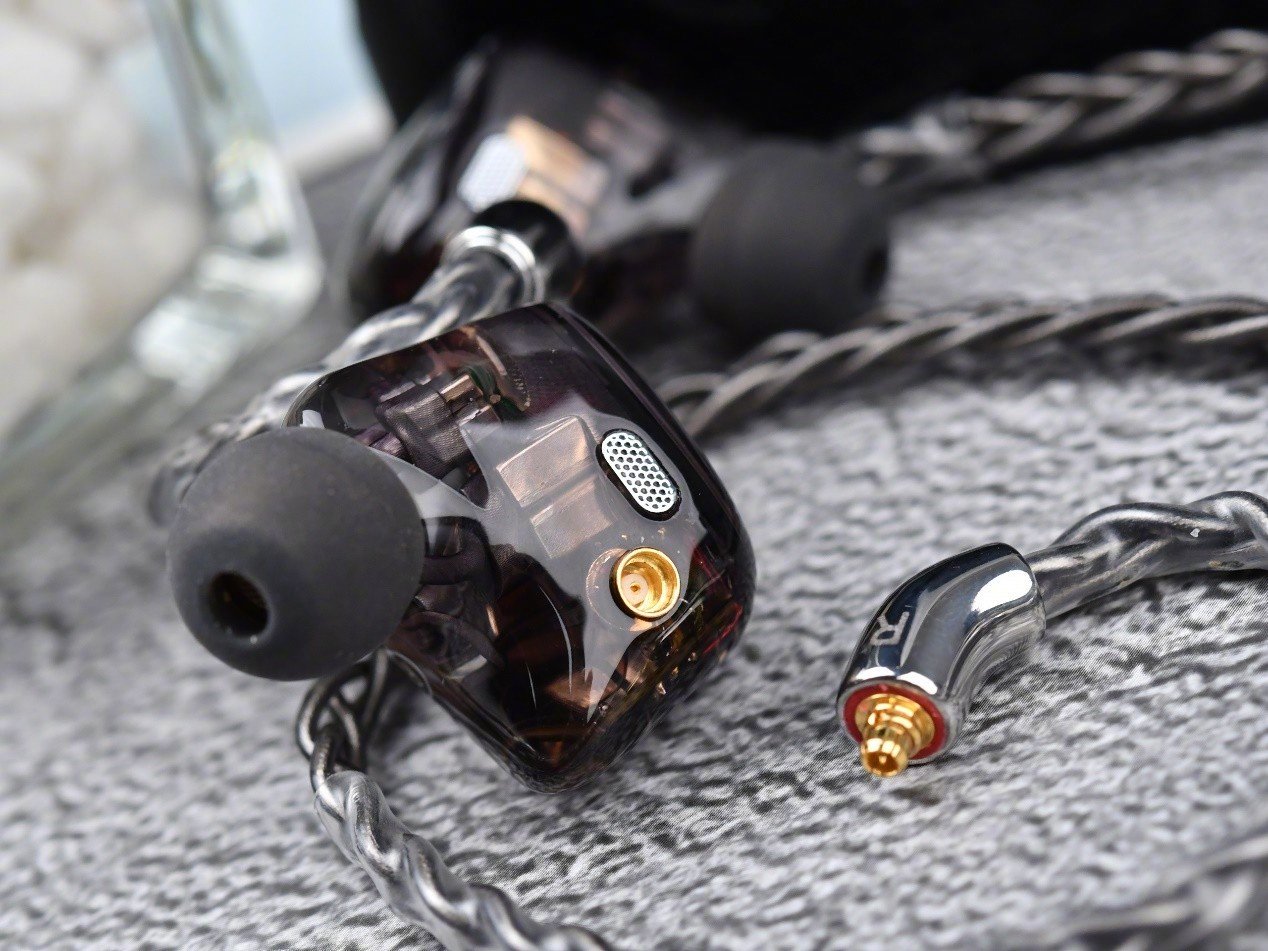

此外,飞傲FA19还配备了多种不同规格的耳机套,包括海绵套、低频套、均衡套、人声套、SpinFit耳套、双节套和HS18耳套等,用户可以根据自己的需求和喜好选择合适的耳机套,以获得最佳的佩戴体验和音质效果。

此外,针对用户不同的风格需求,飞傲给FA19设计了滤波器,默认为监听风格,开关打到ON时,频响从20- 600Hz 之间提升2- 3dB,以提升低频的丰满度与中频人声厚度。这种可切换模式的设计,能够满足不同用户对于音质的个性化需求。

飞傲FA19标配耳机线为八股共224芯单晶纯银线,与FH9、FX15的配线相同,纯银线具有更好的电导率,高频信号传导速度更快,所以纯银线主要在高频和低频上有较大的提升,高频听感细腻,解析好,提升空气感,低频提升氛围感,有更好的下潜。同时,耳机还标配3.5mm、4.4mm两种可换插头,方便用户在不同设备上使用。
