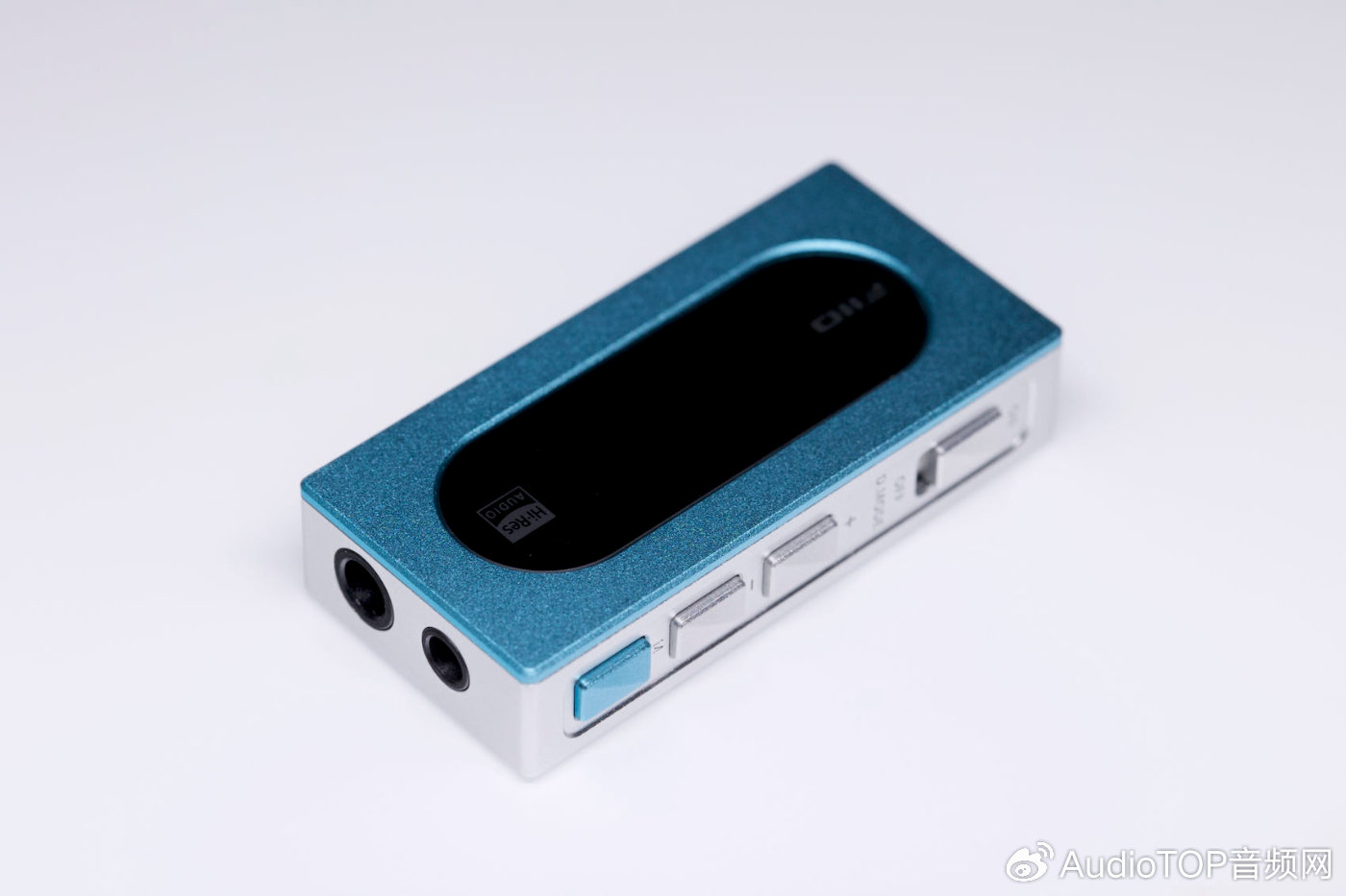

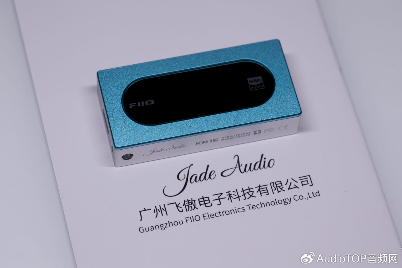

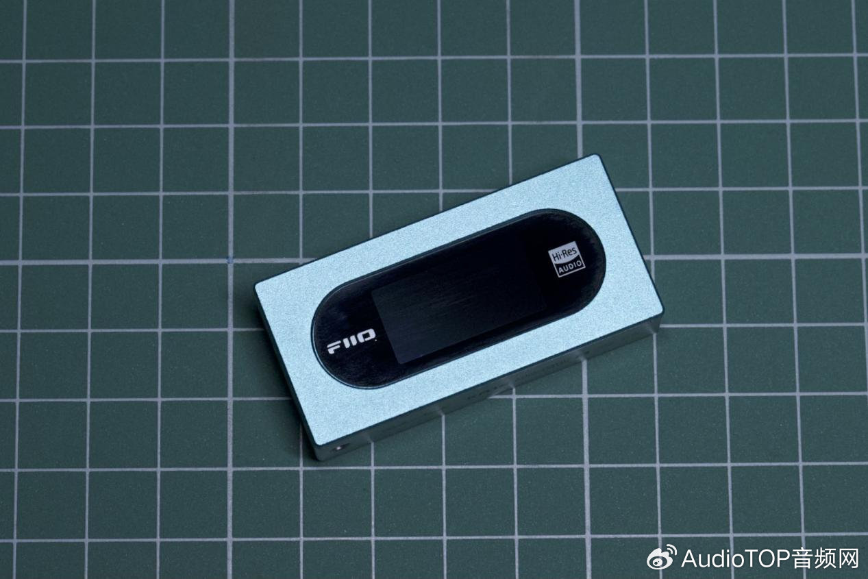

5系等了一年半才迎来一次更新,肯定是要抓住机会整点活。而KA15占比更大的屏幕也允许它整活。如大家所看到的,KA15的屏幕做成了跑道的形状,占据了面板的大部分。外方内园的轮廓线,提供了一眼的辨识度。
而更特别的是,主界面竟然放了两只磁带的卷带轮。当按下最右侧的蓝色按键时,音乐播放,磁带卷动。再按一下,音乐停,磁带也停。
有一些东西会根植在文化中,固化为图标,尽管当前的主流形式其实已经发生了改变。和软盘、电话机、自行车这些icon级别的东西类似,卡式磁带由于广泛的流行度和独一份的仪式感,已然成为“音乐”的形而下的指代。在这方面另一个竞争者是唱片。
讲道理,黑胶碟上架一支唱臂的图形当然也能用来做播放界面。但在小尾巴解码这样狭长的物件上,唱片好看不了一点,显然是一盘转动的磁带更恰当,。

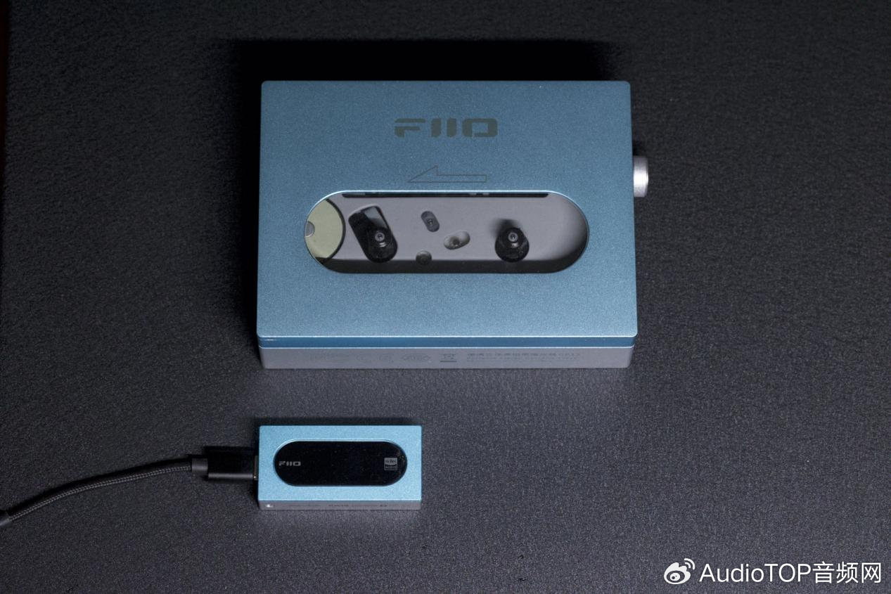

机身配磁带界面,以假乱真,让人以为是一部从前记者街采的微型磁带录音机。另一方面,也和之前今年春天推出的磁带机CP13相呼应。
磁带机look,但是挂件大小。

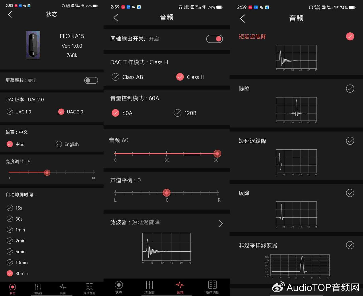

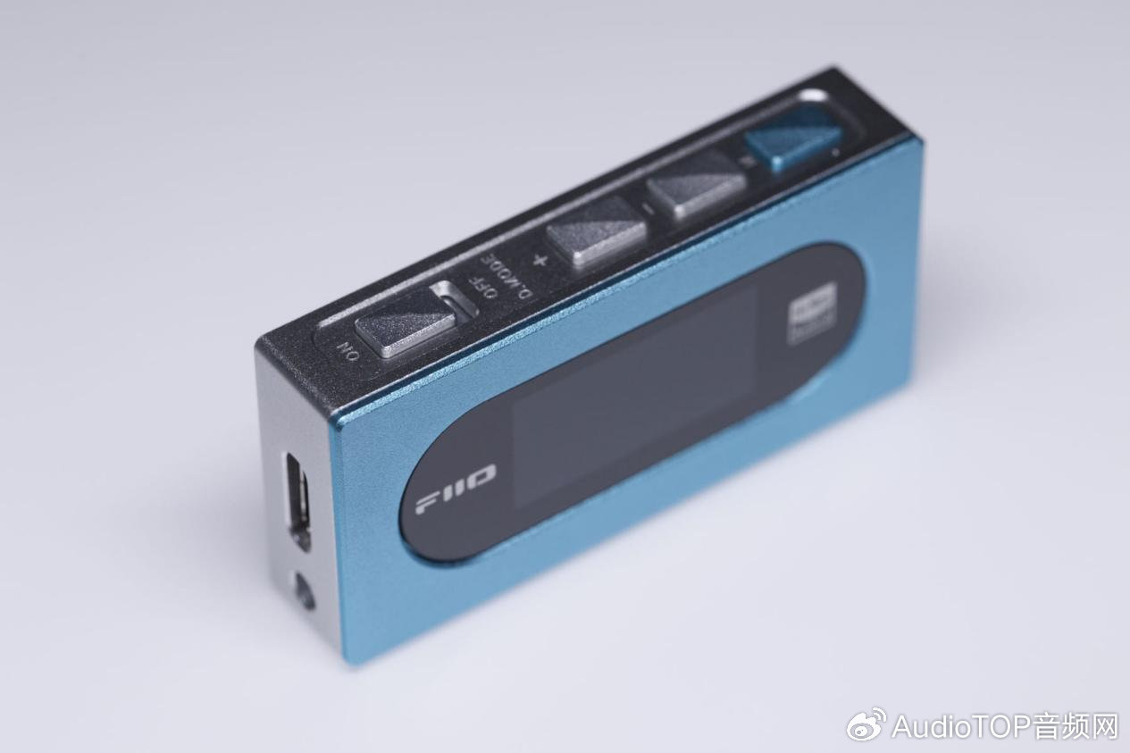

KA15形体小,功能齐全。双耳机口,支持线控和通话,带数字同轴信号输出,支持OTA固件升级。机身屏幕显示支持中英双语,配合三按键,已经可以进行大部分的选项设置,诸如同轴输出,音量模式,滤波器等等。
连接到FiiO Control 后,APP上的选项基本上是差不多的,但是APP上的操作显然更方便,看上去也一目了然。
此处我希望熄屏时间有常亮的选项。

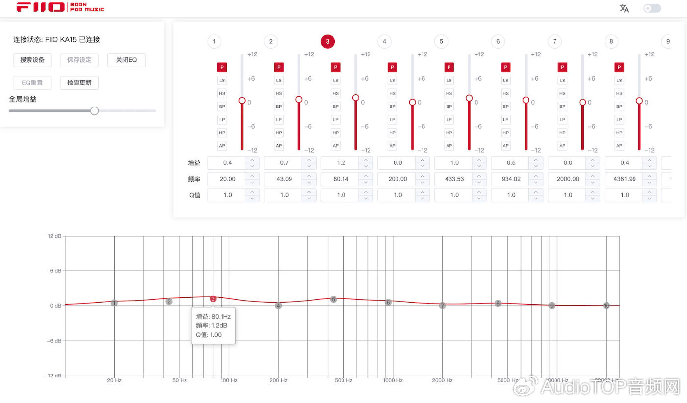

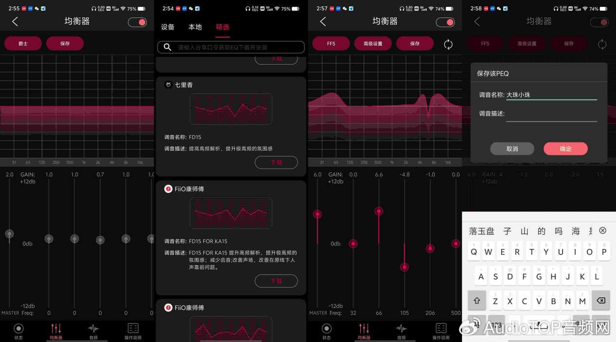

有一样是APP能做而在机身上做不成的,就是PEQ设置。除了通过自定义EQ,自己拉曲线之外,也能载入现成的针对耳机进行优化的预设曲线。可以看到曲线库里面有康师傅的不少贡献。
EQ设置也能通过网页版控件在电脑上操作「https://fiiocontrol.fiio.com/」

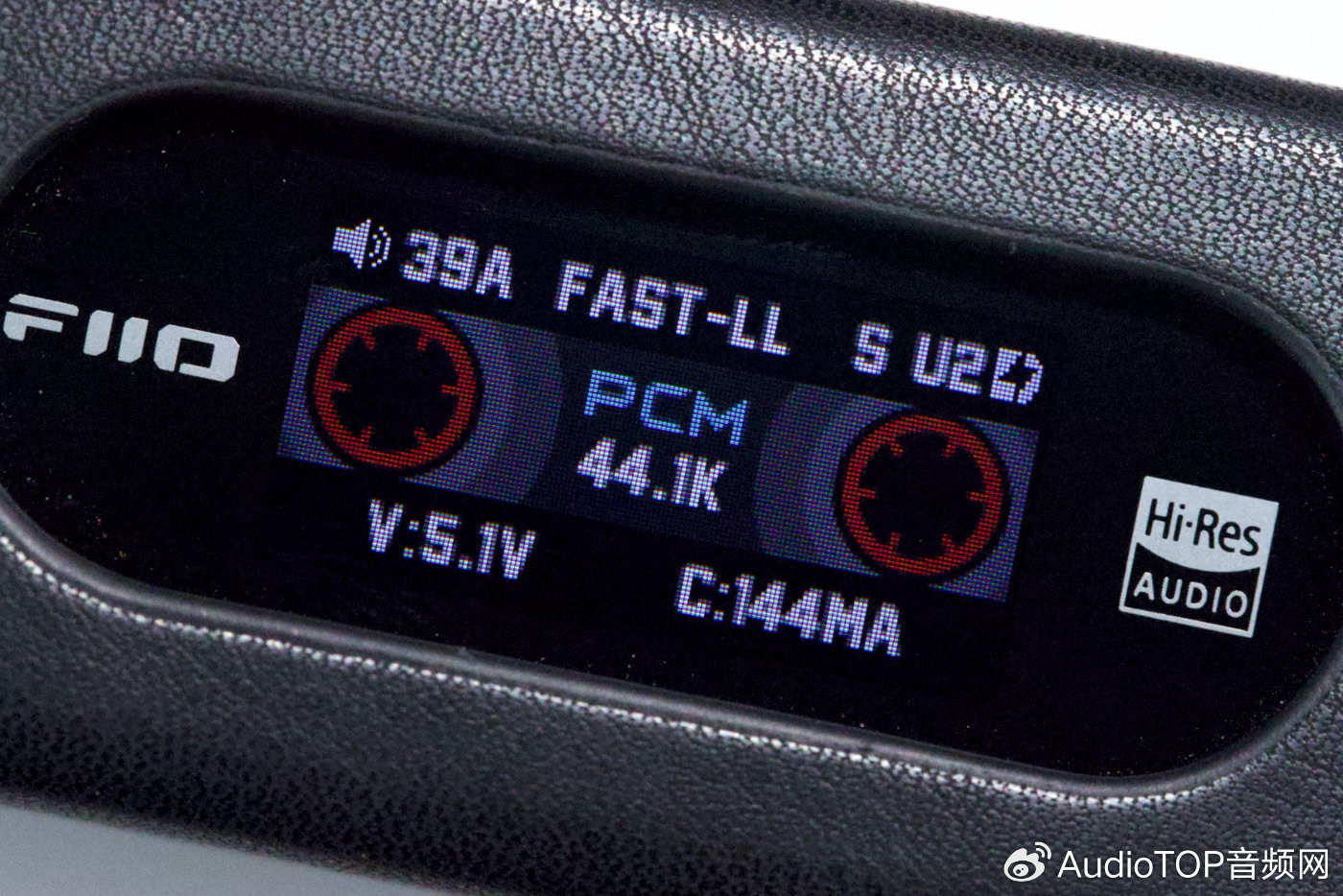

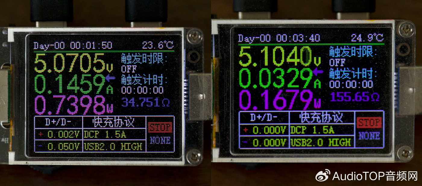

KA15小尾巴内置了电压-电流监测电路,官方称该电路的精度达到了仪表级。经我们的比对验证,发现它的测量值和外部仪表是基本一致的。
根据我们过往的测试记录来看,各厂家小尾巴产品的功耗大多在0.45~0.6W之间。不论是播放还是暂停,只要插着电,功耗基本没变化。也就是说不论用户听不听歌,小尾巴都在持续消耗着电力。这对大部分前端主机是手机的用户而言,会造成电量焦虑。
那KA15的情况如何呢?如上图所示,KA15在播放状态的功耗约0.74W,略超平均值。然而,在按下暂停之后的几秒后,KA15自动进入待机节能模式,电流显著下降,功耗降到播放状态时的25%左右。
为什么这次要在小尾巴里面放一个监测,并实时显示在屏幕上,我想是因为KA15有能耗管理机制,而这个机制需要被展示。说实话,多达七成五的节能幅度,用手摸都能摸出凉热异来了。不过,富贵不还乡如锦衣夜行,节能看不到等于没节能。所以厂家认为有必要让用户用眼睛感知一下,眼见为实。

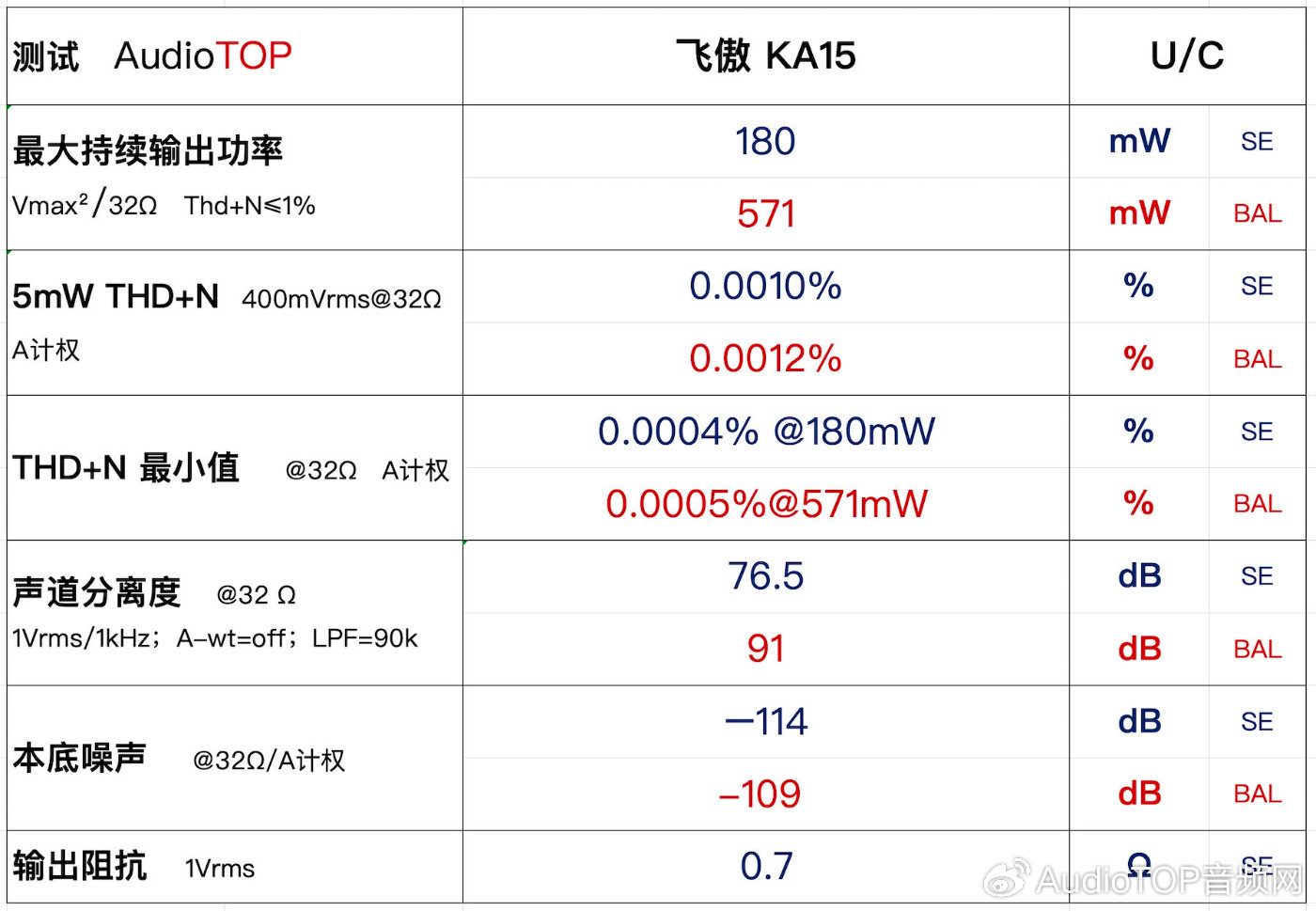

来看一下AP测试。KA15的单端和平衡口最大极限功率输出,实测分别是180mW和571mW。而官方的数据是180mW/560mW,这里可以看到平衡口数据存在轻微的虚标,不过是反向虚标。

飞傲的D mode开启后,会在初始增益的基础上增加6dB,也就是说输出信号的幅度会翻一倍。相应的,输出功率也会大幅增加。以单端输出口为例,D mode关闭时最大功率输出是43.4mW,开启后则飙到180mW,增加4倍。平衡口这里,大差不差,也是类似的跳跃上升的情况。

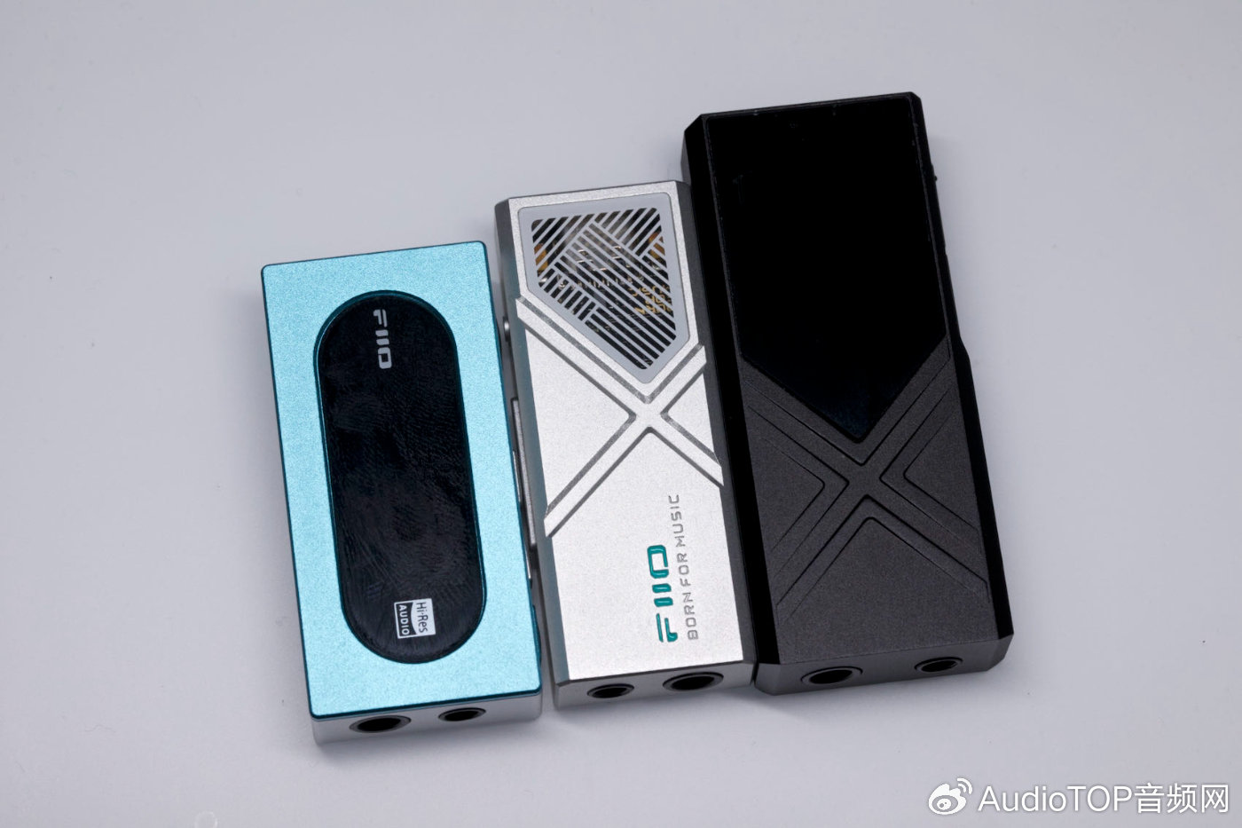

和双TypeC口四耳放芯片的怪兽级小尾巴--KA17(289mW/649mW)相比,KA15的输出极限确实都要低一点点,但是,它显然已大超KA5(127mW/273mW),小超KA13(128mW/567mW)。

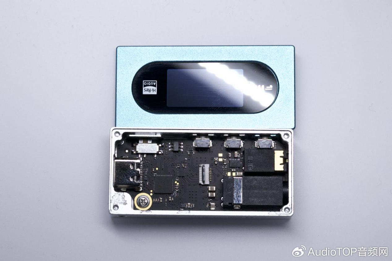

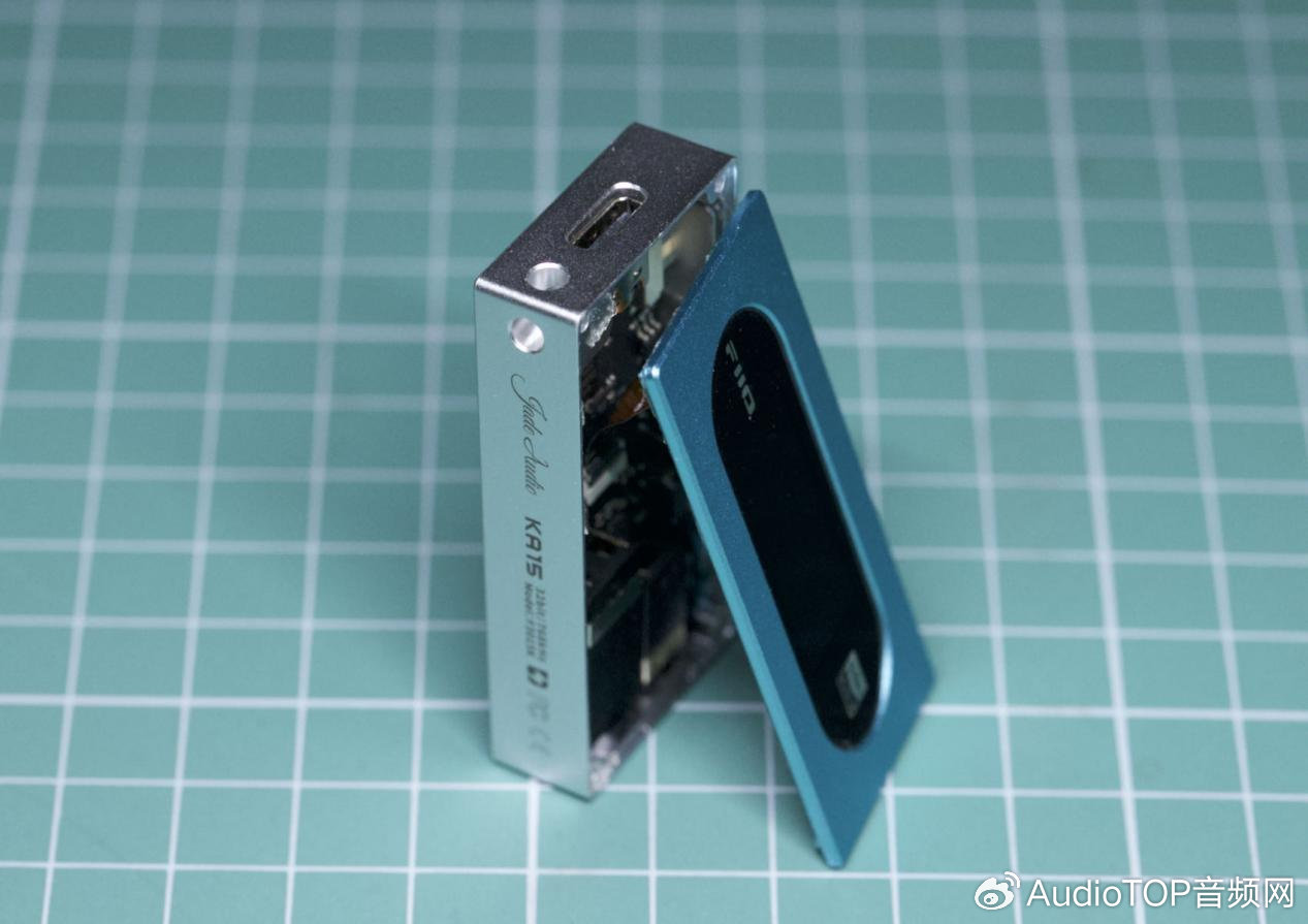

飞傲的小尾巴自从进入二位数型号后,就采用了CNC腔体+盖板的结构,这样就很方便加装屏幕和按键。KA5的拆解难度不算很高,但拆解难免会造成瑕疵和破相,如果弄坏排线就更完犊子,所以大家看看就好,就别动手了。
屏线上有K/A接点,因此可以判断这是液晶屏。

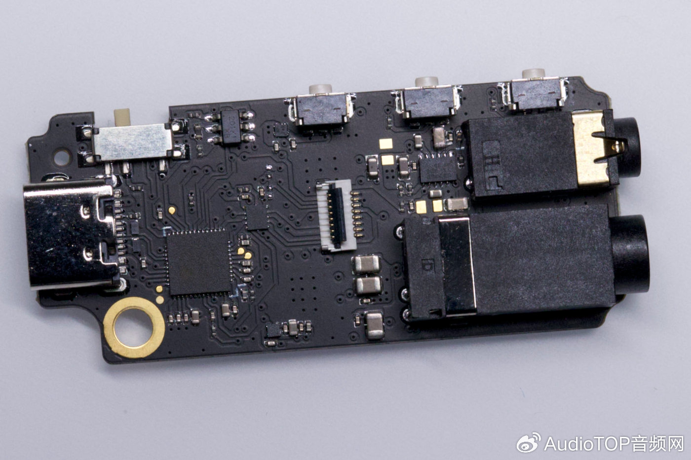

主板向上的一面是USB芯片、屏显接口、按键,以及输出输出插座。

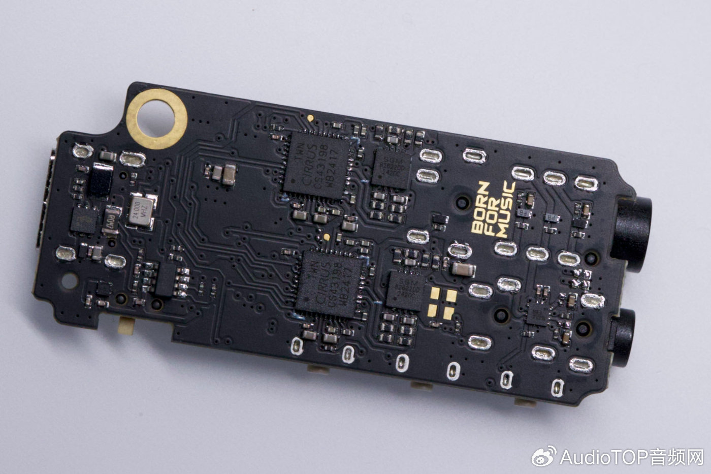

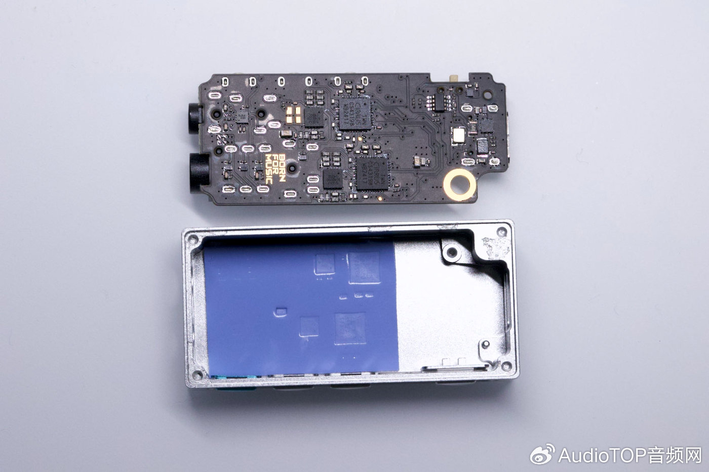

拆下一只固定螺丝,翻起电路板。这一面是音频解码和耳机放大电路。

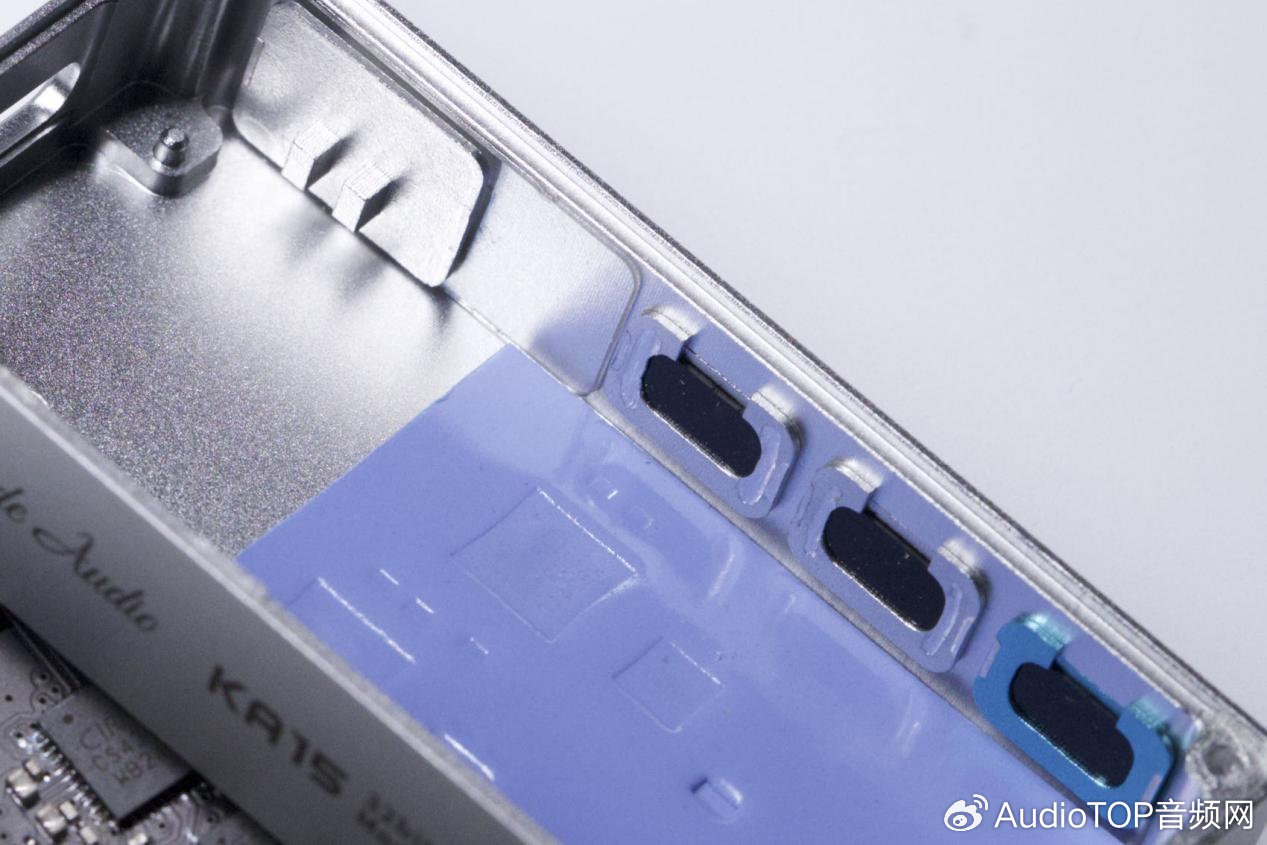

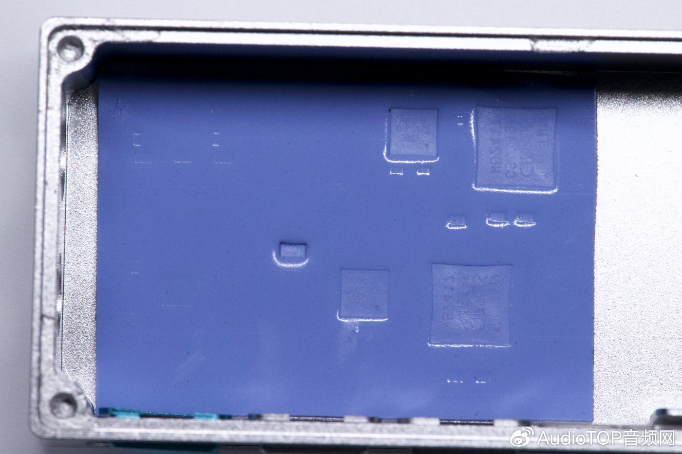

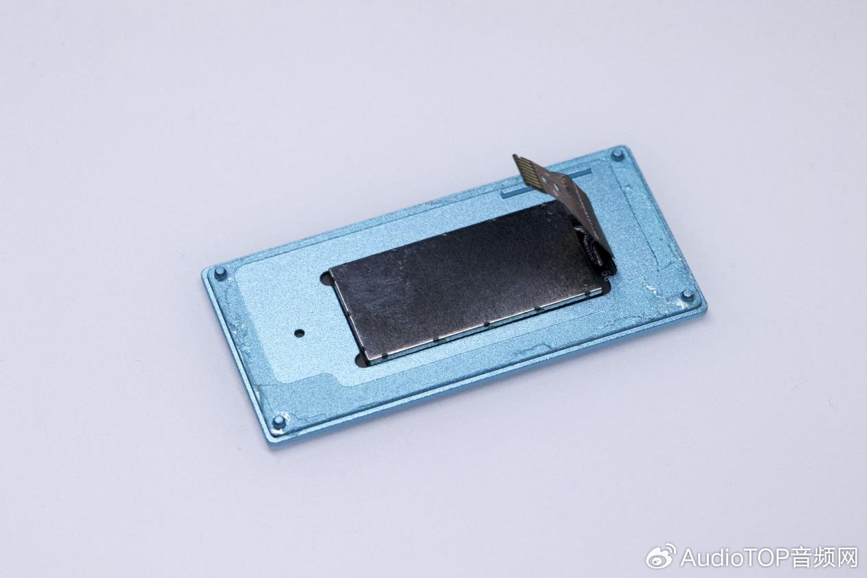

腔体内侧贴了一大块散热胶垫,通过它把电路的热量传导给外壳。
散热设计主要是针对两只耳放芯片,它们的温度十分影响功率输出。有散热和没散热,差别还是挺大的。
侧边,按键和开关帽。

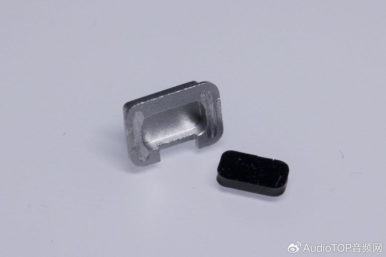

键帽是铝合金材质,中心填了胶块消除开关噪音。

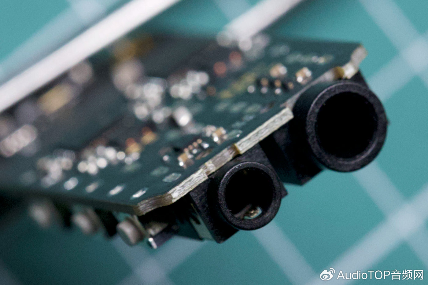

4.4mm耳机插座采用了薄款。并且,在对应的PCB位置做了破板下沉切割,从而降低安装高度。据我们观察,4.4插座其实是小尾巴里面最厚的元件,没有之一。所以只有把它弄矮了,小尾巴才能变薄。

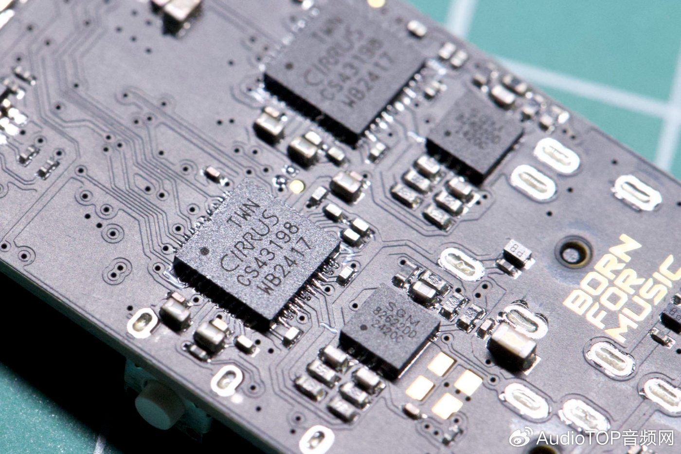

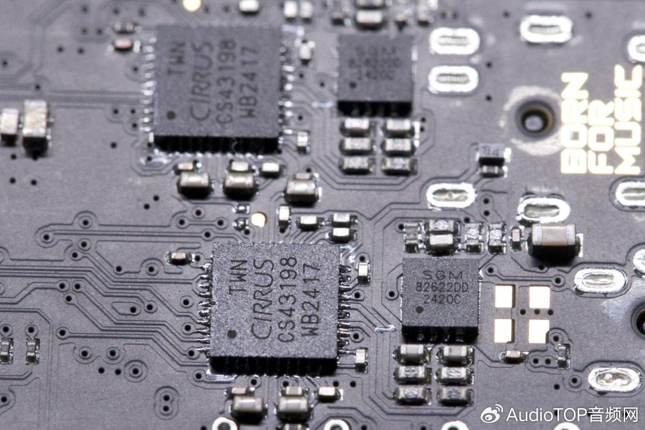

解码芯片:CS43198,每声道各一片。
耳放芯片:大电流双运放GSM8262-2,每声道各一片。
KA15是链路全平衡的音频架构。

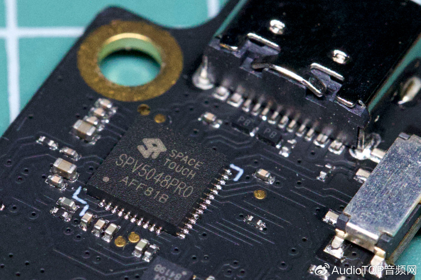

USB桥芯片SPV5048pro。
SPV5048pro的数据吞吐带宽其实很高。它使用了24M的外部晶振,而一般常见的规格是12M。

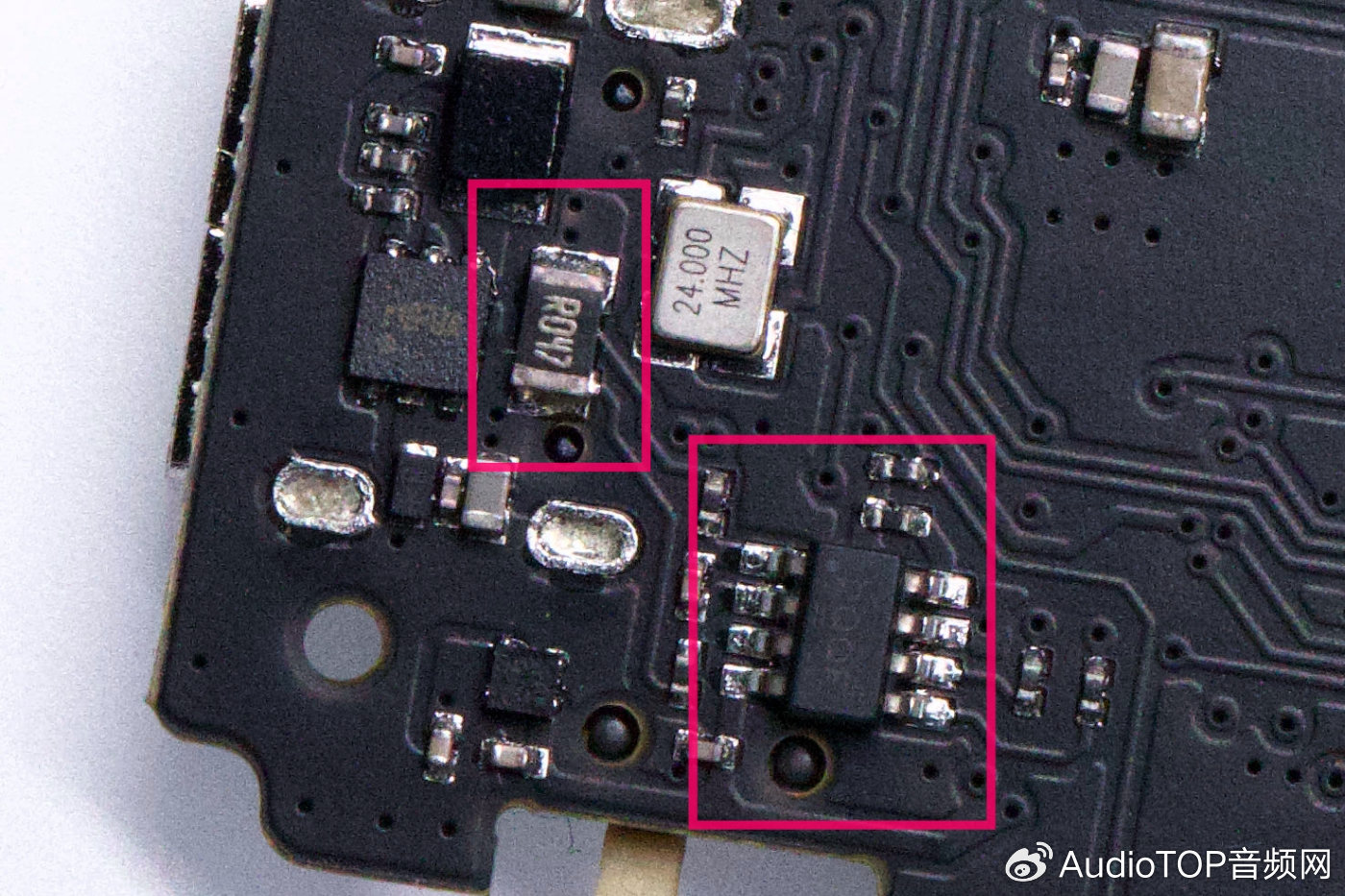

上图框内元件是取样电阻和测量芯片,用来侦测电流和电压。
