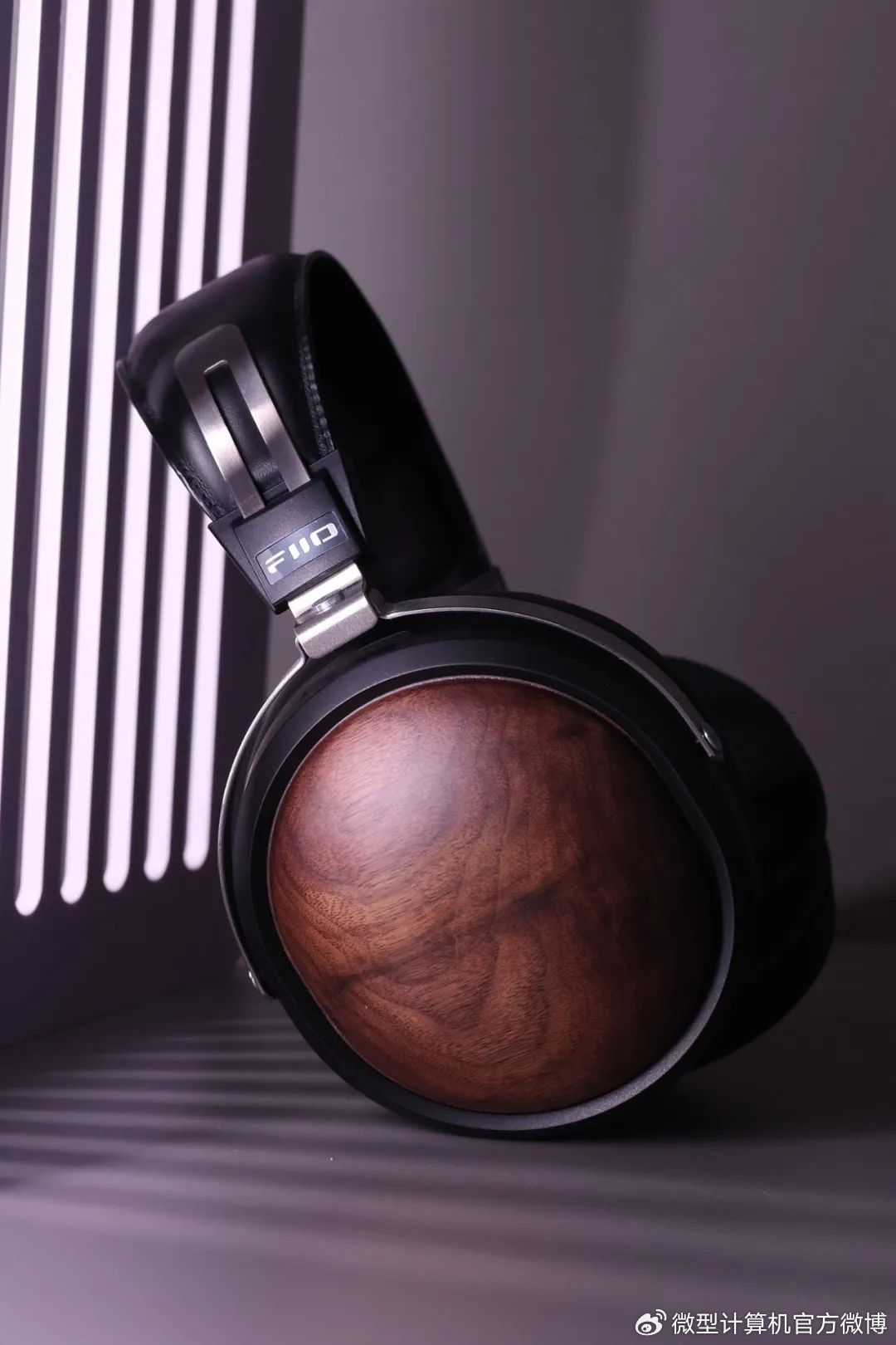

采用两种实木耳壳
虽然开放式结构的头戴耳机在音质上的表现更全面,但也有覆盖不到的使用环境,比如环境噪音大、容易影响耳机音质表现的室外,或是对漏音比较敏感的公共场合或应用,像是在办公室听音乐、在家里玩游戏,此时封闭式结构会带来更好的听音体验。飞傲之所以在FT1这款定位相对低一些的产品上采用这一结构,也是考虑到能更好地满足入门级玩家多元的使用需求。

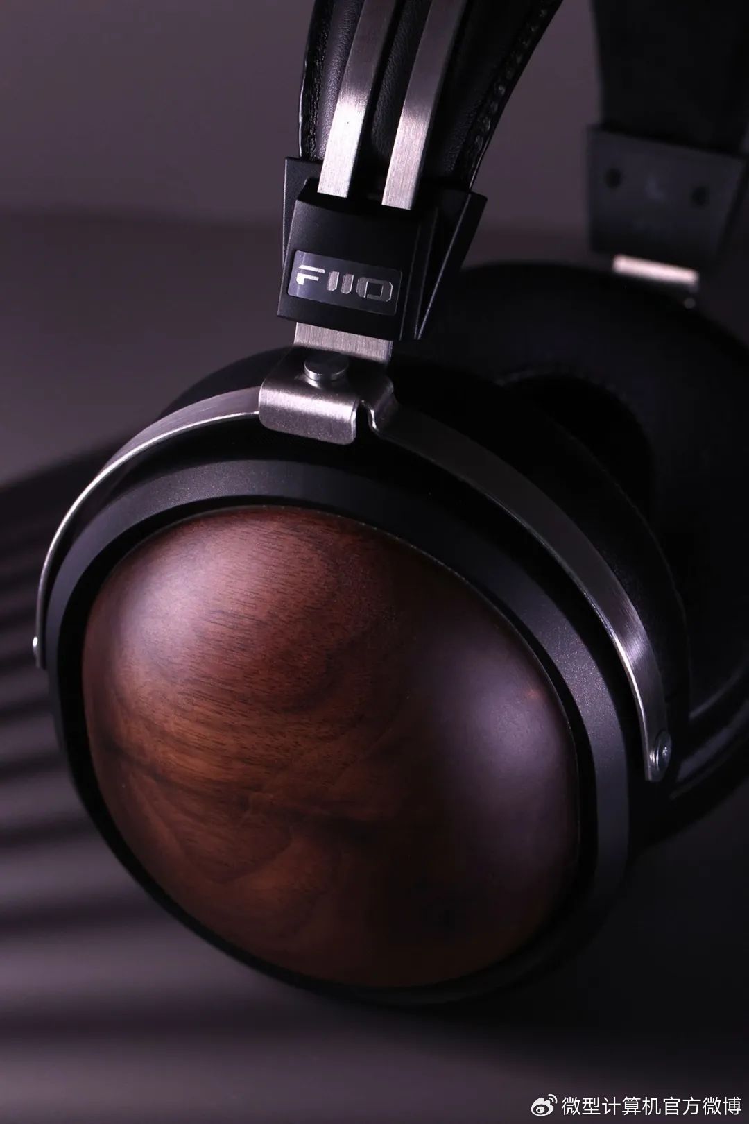

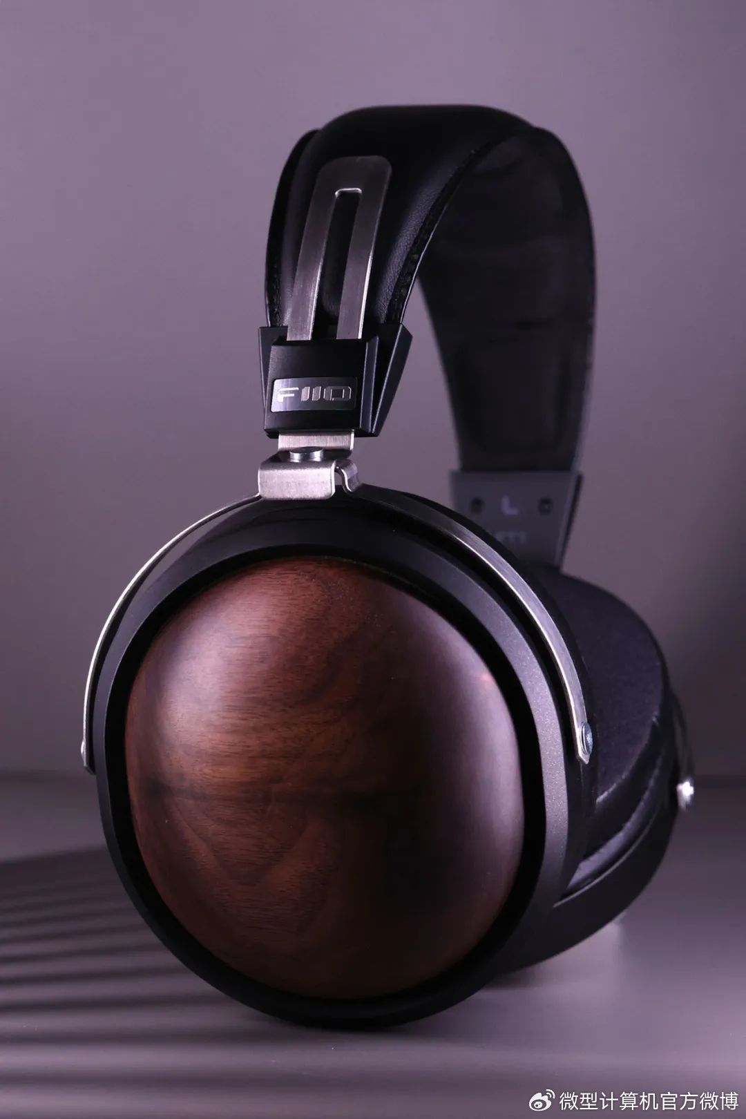

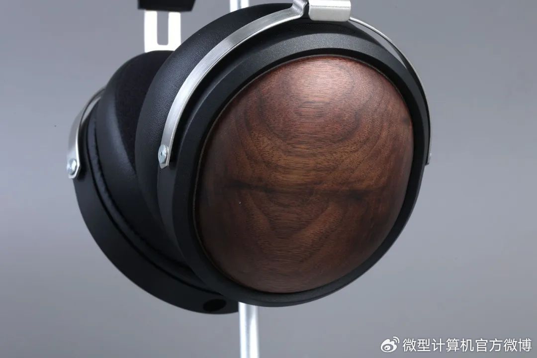

FT5采用平板振膜,FT3则是动圈产品,所以FT1作为一款动圈头戴式耳机,主要是基于FT3向下延伸的产品。不过从外观来看,FT1和FT3没有什么关联,毕竟两者结构不同。飞傲在FT1上采用了木质耳壳,包括两种材料——北美黑胡桃木和榉木,颜色一深一浅。MC收到的样机是前者,其材料选自北美高纬度地区,皆为FAS级特选木材。在各类家具以及汽车内饰中,我们常看到黑胡桃木的身影,而在市面上采用木质耳壳的耳机中,它也是常客。考虑到天然实木的木纹都是独一无二的,所以为了避免FT1左右耳壳纹理差异太大,飞傲除了在生产时将特别怪异的纹理木壳挑选出来之外,还在耳机组装时,特意将接近纹理的木壳配对装在一起。从我们手中的实物来看,虽然纹理方向并不相同,但整体视觉效果和谐,质感不俗。耳壳呈亚光效果,手感细腻温润,不易沾染污渍。这得益于其材料加工方式,耳壳采用CNC加工,经过开粗、精加工、人工反复打磨和喷漆等多道工艺完成。据悉,其木质耳壳来自市面上其他品牌售价更高的木质耳壳耳机同样的生产厂商。

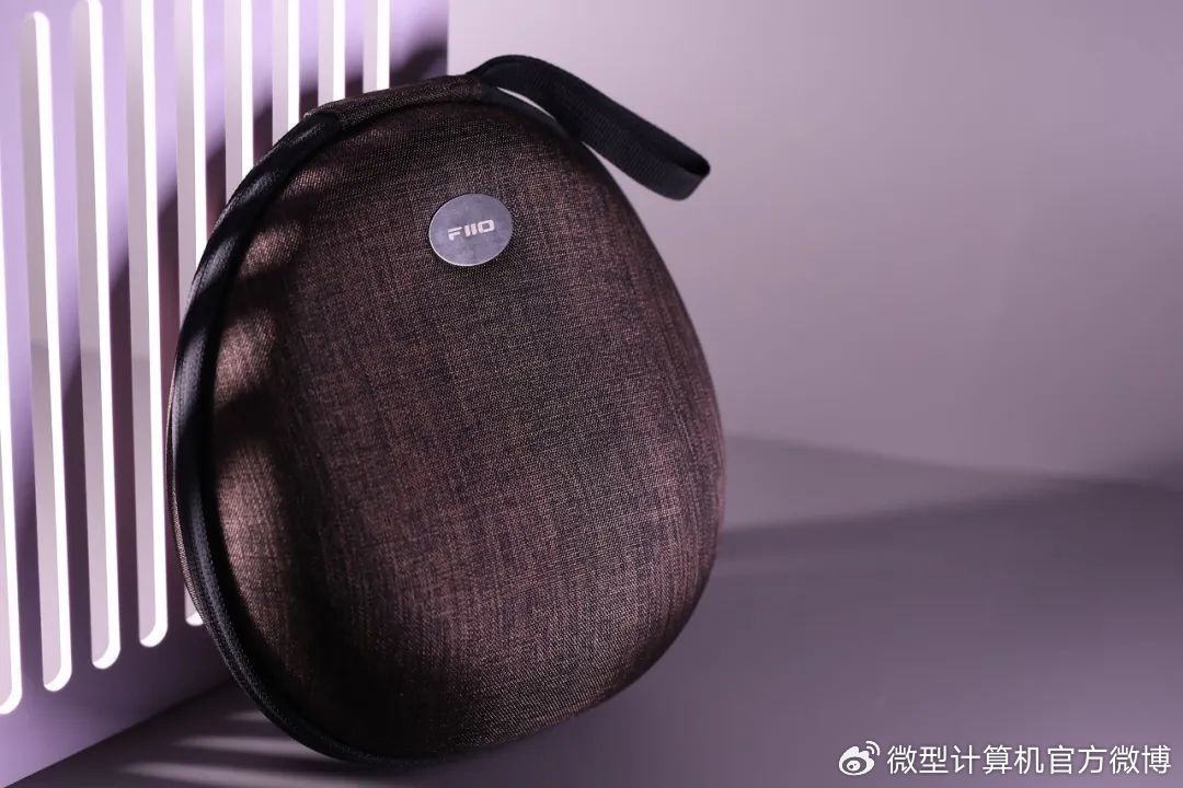

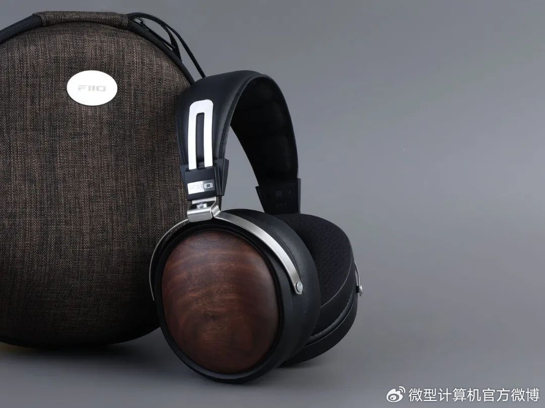

和同系列另两款产品相比,FT1减重效果明显,在不含耳机线的情况下,FT1的重量约340g,这无疑能带来更轻松地佩戴体验与更好的便携性。飞傲为FT1准备了一个织物质感的硬质收纳包,方便用户携带。

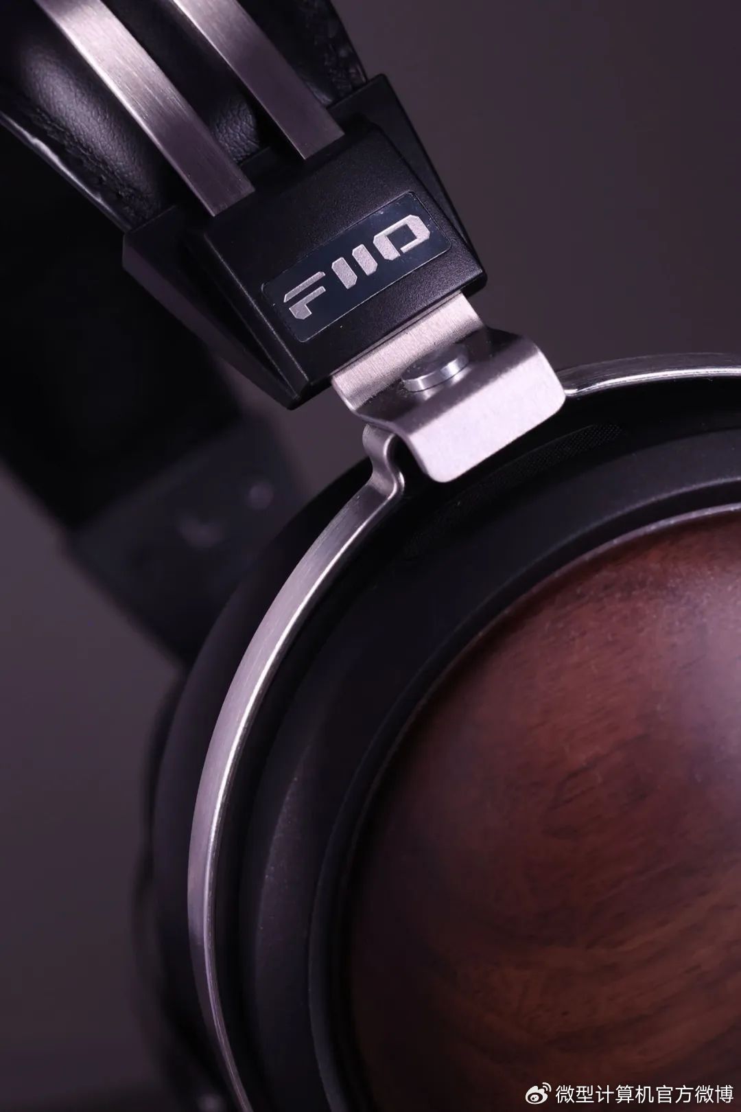

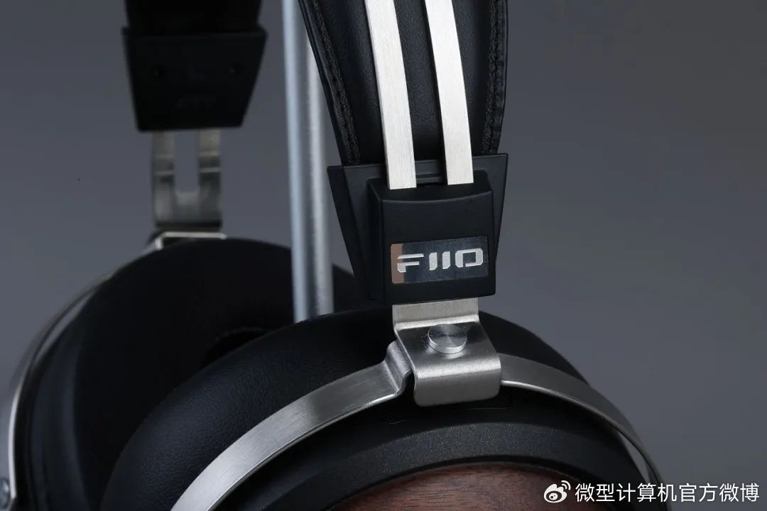

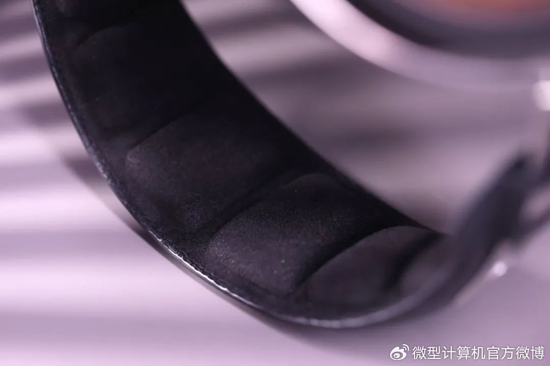

除了木质耳壳的引入有利于降低耳机重量之外,FT1的滚珠滑轨头梁也是为满足其便携、轻量化的出行体验而采用的设计。一来头梁的使用寿命得到大幅提高,二来其钢印压痕刻度提供了0~11格的调节范围,可以更好地适配不同用户的头围尺寸。头梁内侧与头部接触的部分采用块状海绵填充,表面为荔枝皮材质,手感细腻柔软,耐用性也不错。

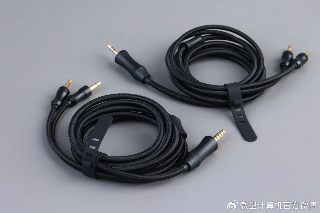

FT1采用可换线设计,为主流的双3.5mm TRS接口,并标配了两根耳机线,其插头分别为3.5mm单端和4.4mm平衡。两根耳机线皆为无氧铜镀银线基,线芯数392芯,1.5米长度,并提供了一个3.5mm转6.35mm转接头。

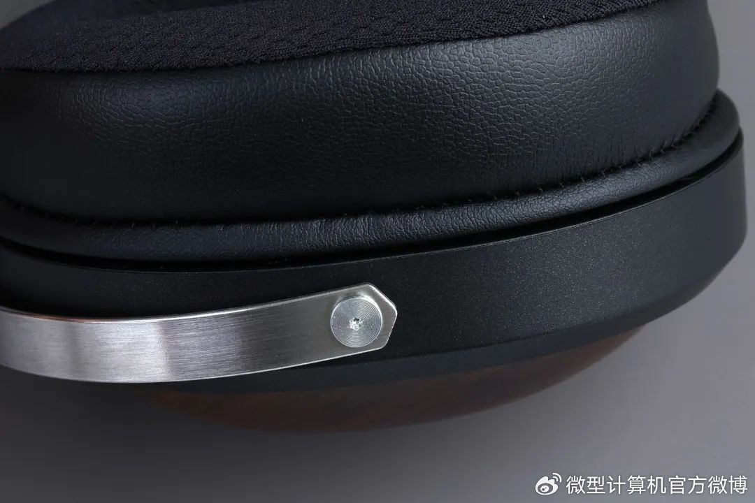

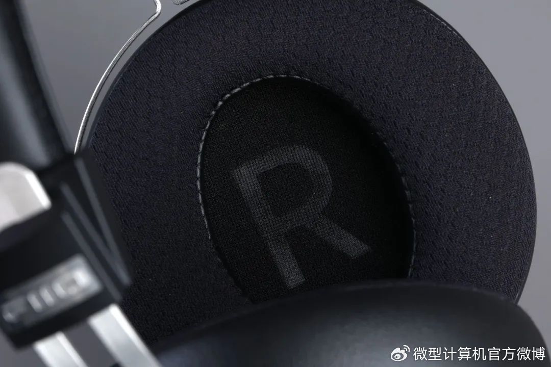

除了前面提到头梁拥有较大可调范围的伸缩尺度外,FT1在头梁与耳壳结合处采用的3轴自适应转向设计,在不同方向上可实现多角度的转动调节——头梁可滑动长度约38mm,水平旋转角度35°,俯仰旋转角度45°,让耳机可以更好地与耳朵周围部分贴合。FT1标配的耳罩采用织物与蛋白皮材质结合的设计:前者应用在与皮肤接触的那面,配合高密度透气网孔,能更好地散热;后者则应用在耳罩侧面,确保耳机整体视觉效果。同时,它的耳罩也可拆卸,方便用户更换其他耳罩。
说说FT1带给我的佩戴体验。相比FT系列此前两款产品,FT1带给我最明显的感受就是更轻、更服帖了。厚实柔软的耳罩很好地包裹住耳朵,与周围皮肤贴合紧密,同时耳朵不会感觉局促、压迫。头梁向内的压力适中,头顶内侧接触面存在感不高,缓冲效果不错。滚珠滑轨在调节时手感很好,有一种细腻的操作感,就像是上了油一样,在保留刻度感的同时更加丝滑,相比常见的弹片式设计操作质感提升太多。3轴自适应转向设计能在耳罩与耳朵接触后瞬间就调整到位,这种服帖的体验带来不俗的被动降噪效果。安静办公环境下空调内机的工作噪音能被削弱很多,周围环境杂音也收敛不少。
