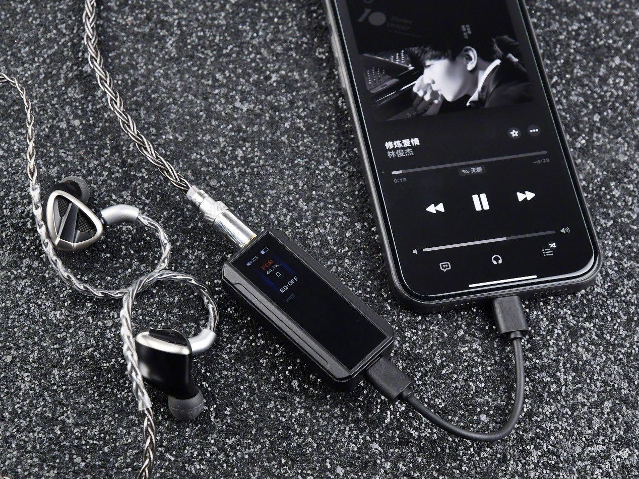

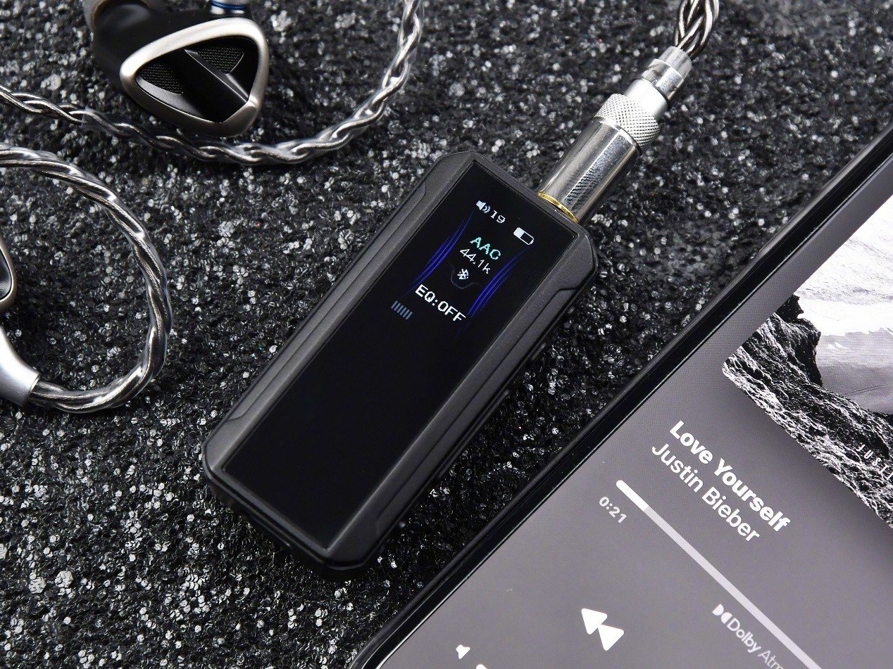

咱们还是先来看看外观,飞傲 BTR13非常小巧轻便,机身重量仅约28.6g,拿在手里几乎感觉不到重量,放在口袋里也没有任何负担。无论是日常出门携带,还是长时间挂在身上使用,都不会有太大压力。
从材质上看,飞傲 BTR13机身表面虽然采用塑料材质,但整体哑光处理后,质感控制的还不错。配色上有黑色和蓝色两种配色版本可供选择,黑色沉稳大气,蓝色时尚亮眼,大家可以根据自己的喜好来选择。

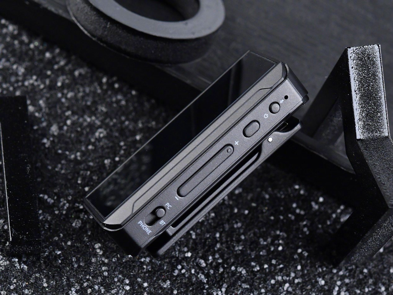

BTR13的按键集中在机身右侧,布局合理,方便操作。从上至下分别是麦克风开孔、开机键、播放控制键、音量控制和模式切换开关等。

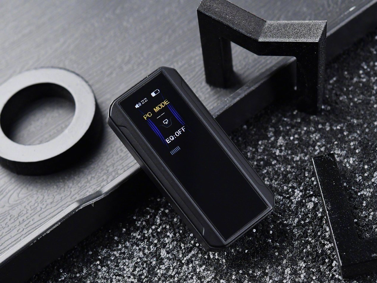

屏幕方面,飞傲 BTR13配备了0.96英寸彩色IPS屏幕,分辨率为80×160,能够清晰地显示音量、电量、音频格式、采样率和 EQ 状态等信息,并且音频格式的字体颜色还会根据格式的不同而有所变化,让用户查看信息一目了然。
自带的背夹设计,是飞傲 BTR13的一个亮点,背夹上有开孔,方便用户直接拴挂绳。这种设计使得 BTR13 既可以夹在背包带子、衣服口袋等位置,也可以通过挂绳挂在胸前,极大地提高了使用的便利性和灵活性,相比一些需要额外安装背夹或挂绳的设备,BTR13 在这方面更加人性化。

相较于同类产品来说,飞傲 BTR13具备一项极具创新性的功能。其模式切换开关设有PC、BT、PHONE三档,分别对应蓝牙耳放的三大应用场景。
在PC模式下,用于连接电脑作为USB解码耳放,此时自动关闭蓝牙,开启USB DAC模式,USB口默认充电和供电,并且开启“电池保护”功能后,电池电量充满至 80%会自动断开电池,完全由USB供电,为长时间连接电脑使用的用户有效解决了电池寿命的后顾之忧。
BT模式则单纯用于蓝牙解码耳放,仅通过蓝牙连接设备,若接入USB接口,仅用于充电和供电。
PHONE模式用于连接手机作为USB“小尾巴”耳放,此模式下自动关闭蓝牙,开启USB AUDIO模式,由内置电池供电,不会消耗手机电量。
此外,还存在一种特殊场景,当用户希望BTR13像普通“小尾巴”一样一直由手机供电时,只需在电池电量大于80%且打开“电池保护”功能的情况下,将开关拨到 PC MODE后连接手机,此时BTR13的续航时间便取决于手机电量,而非自身电池。这种智能的场景切换和供电管理模式,无需用户手动复杂设置,极大地提升了使用的便捷性和灵活性。

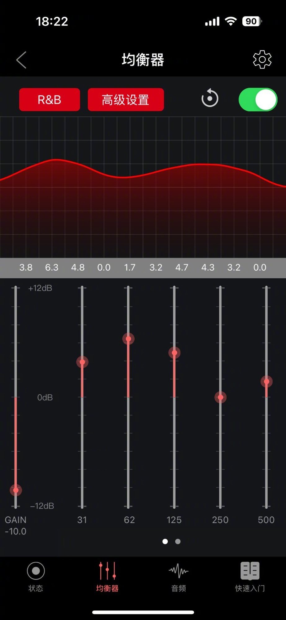

飞傲 BTR13配备的专业级参量均衡器(PEQ)。
PEQ是一种能够自由调节频点、提升增益和频带宽度的EQ 调节方法,相较于传统的GEQ,它具有调节更加精准、频点之间相互影响更小等显著优势。
飞傲基于庞大的用户基数和广泛的听音喜好,以及用户手中多样的耳机类型,为了更好地满足个性化听音调节需求。
首先,最大的亮点在于无论是USB模式还是蓝牙模式,均可以实现参量EQ调节,即全局PEQ音效。其次,用户不仅可以在线使用飞傲预设的音效,还能够一键导入各大品牌知名耳机的曲线,轻松获取适合自己耳机的优质音效。再者,BTR13支持在Windows和Mac网页端进行调节,无论是在电脑前办公还是在其他场景下,都能满足用户各种深度定制化PEQ的需求,让每一位用户都能根据自己的喜好和耳机特性,精准打造专属的音效体验。

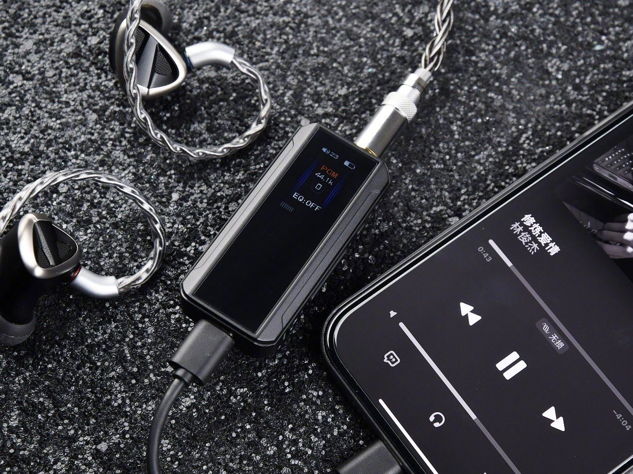

BTR13在交互设计方面实现了重大突破,其配备的IPS彩色显示屏显著提升了人机交互体验。尽管机身小巧,但这块“大屏”却能清晰呈现丰富信息,字体更大,方便用户查看。
借助大尺寸显示屏,大部分功能设置均可在设备本地直接操作,用户无需频繁打开APP进行设置,简化了操作流程。同时,它还具备同类产品中少有的中英文双语显示功能,进一步降低了用户的使用门槛,满足了不同语言用户的需求。
BTR13在UI界面设计上别出心裁,竖向依次清晰显示音频格式、采样率和EQ状态,并且音频格式的字体颜色会根据格式的不同而变化,让用户能够快速直观地了解音频相关信息。此外,机身设计了EQ调节快捷键,双击“+”或“-”即可快速调用EQ,方便用户随时根据需求调整音效。这种交互设计上的用心之处,不仅提升了操作效率,也让用户在使用过程中感受到了便捷与智能。

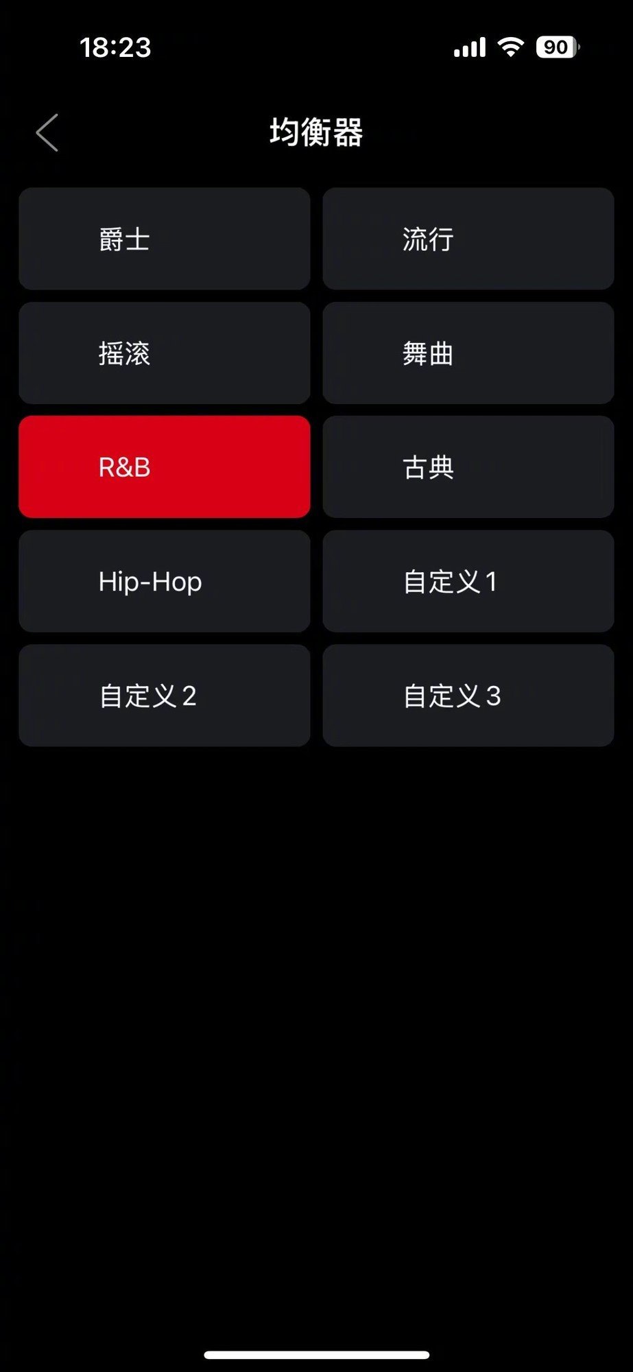

操作方面,中文菜单的设计让操作更加便捷,可以轻松设置增益、EQ、显示亮度、熄屏时间等基本操作,还能对机身的充电保护和车载模式进行设置。即使不连接手机开启FiiO Control,也能完成大部分的操作,非常方便。
