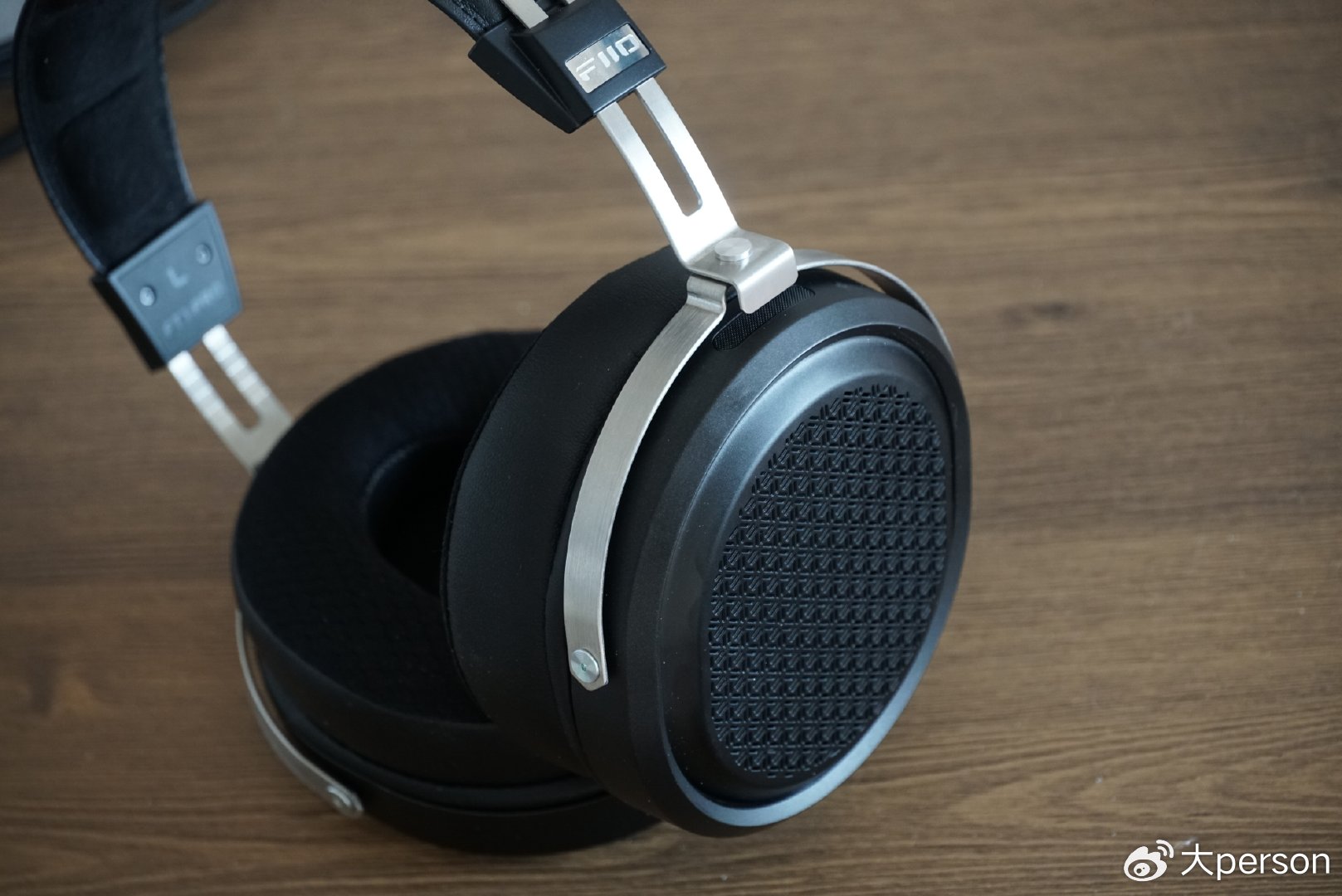

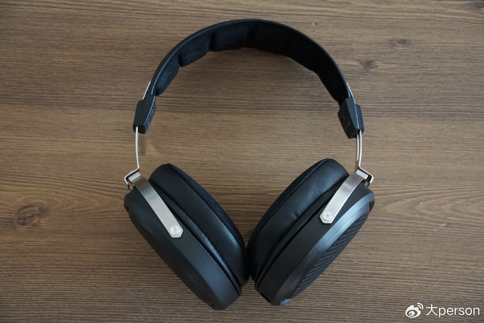

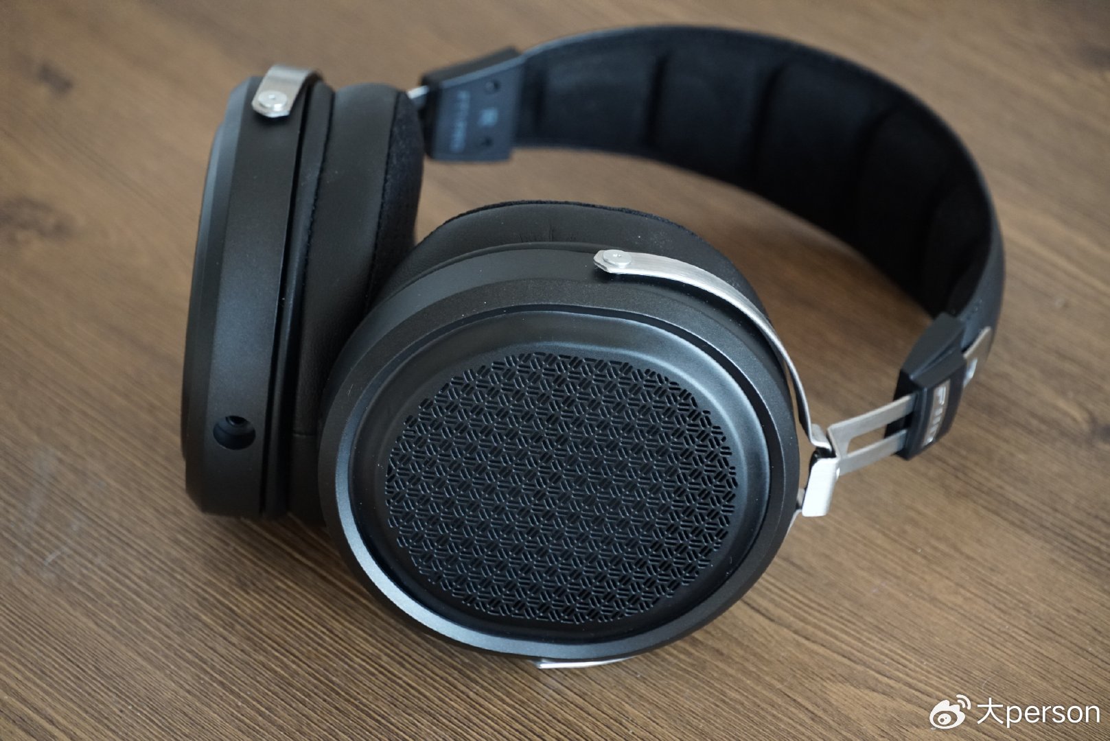

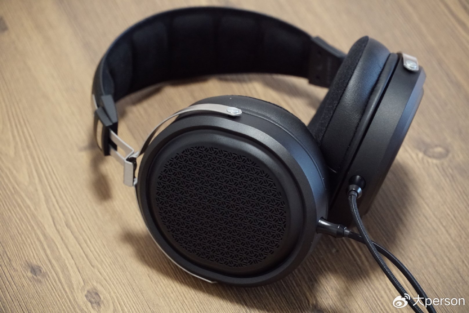

结构设计和FT1一致,简约而高级。

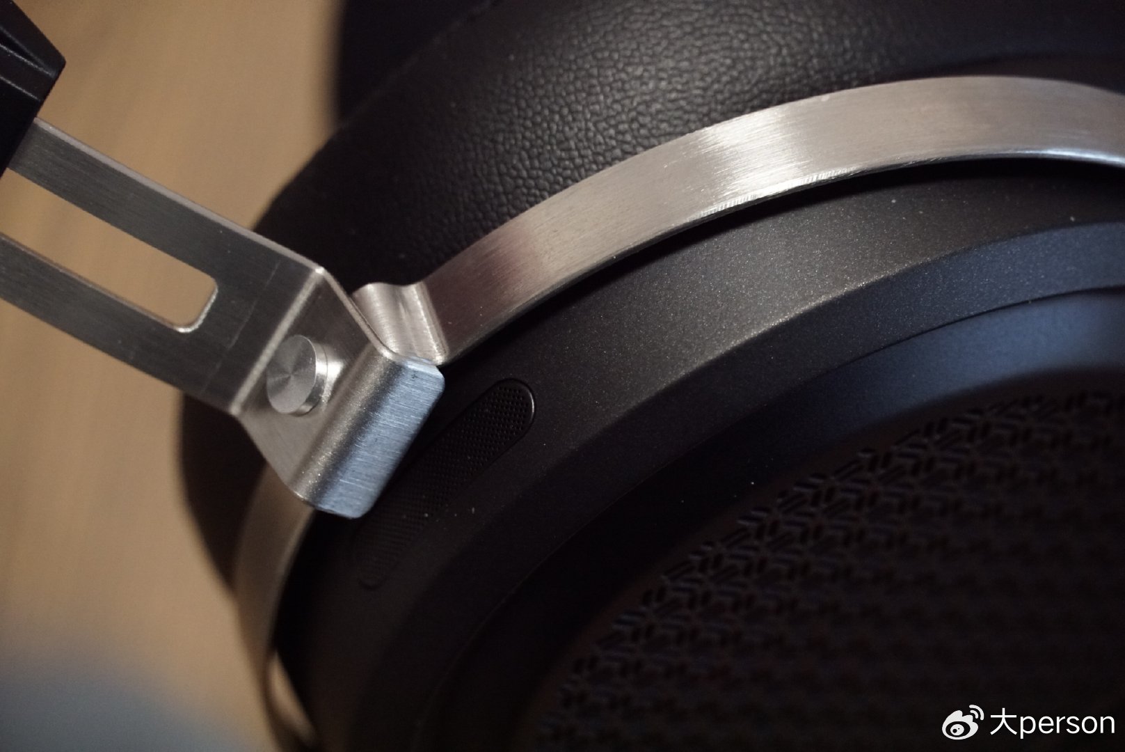

耳罩材质不再是木头,而是新型的“赛钢性”塑胶材料。据悉强度接近铝合金,密度接近塑胶,相对很多平板耳机常用的全金属框架,FT1 PRO这个最大的好处就是“轻”!官方提供的称重数据是374g,比不少竞品都更轻一些。不过,这个重量也只是在“平板耳机”中,是轻的。
吊架、滑轨的品质和FT1一样,感觉很耐用的样子。
感觉飞傲的审美一年比一年好。

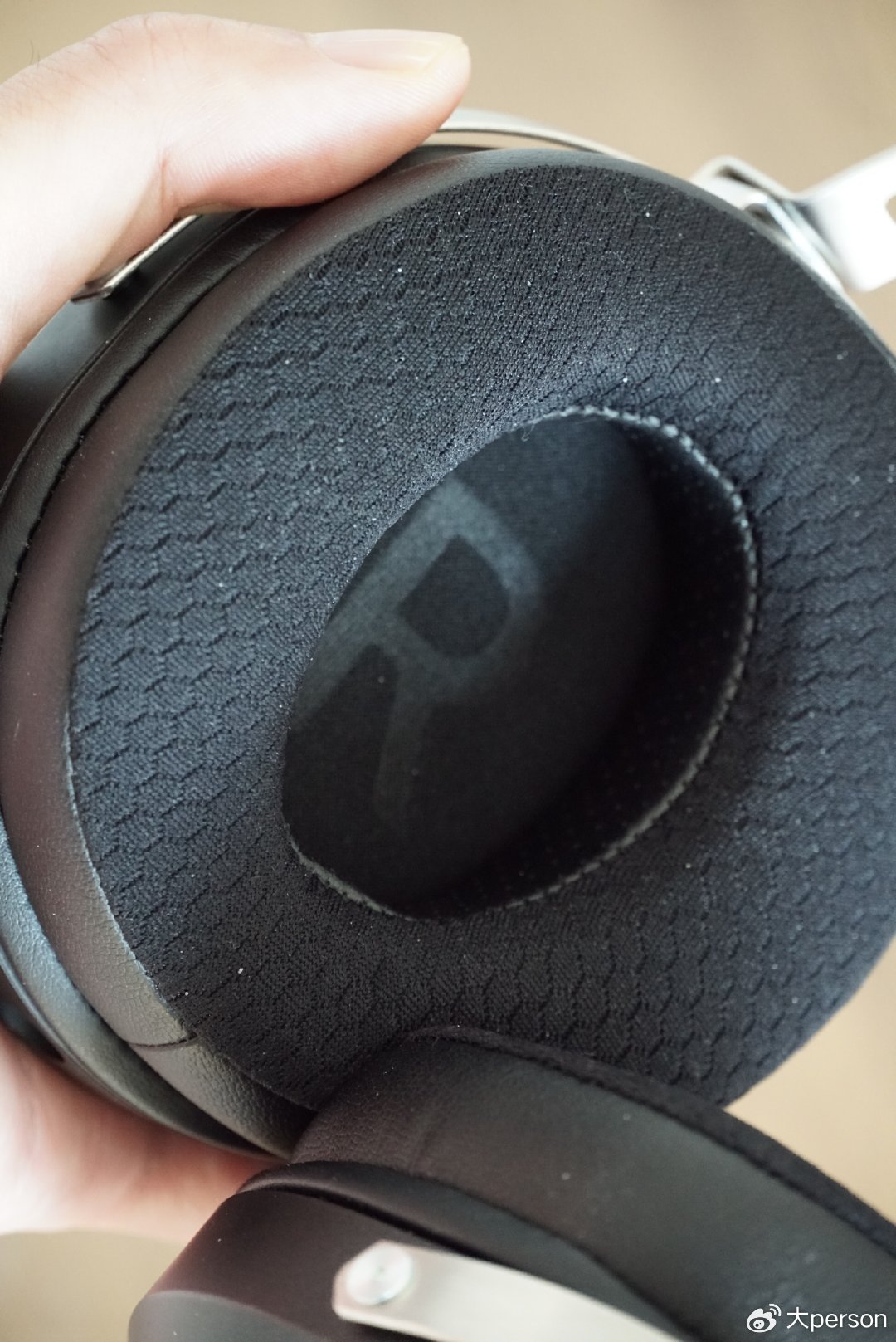

耳垫厚度较大,表面覆有“透气型织物”,触感会比较干燥,织物上布满孔隙,如遇汗水,会散发的比较快,比起类皮材料,这种材质明显利于散热。
容纳耳朵的凹陷区域,尺寸适中,按说不会很拘束耳朵,大耳朵佩戴也没问题。而对于常规的耳型,还会有5毫米左右的冗余。

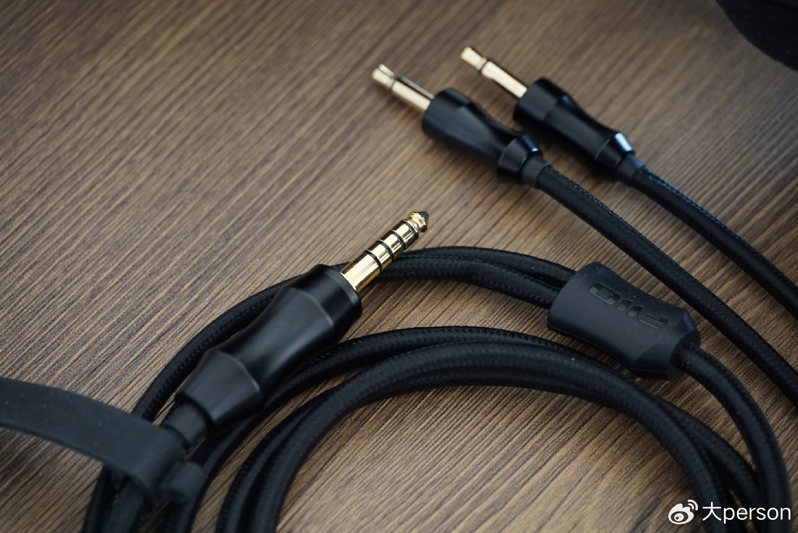

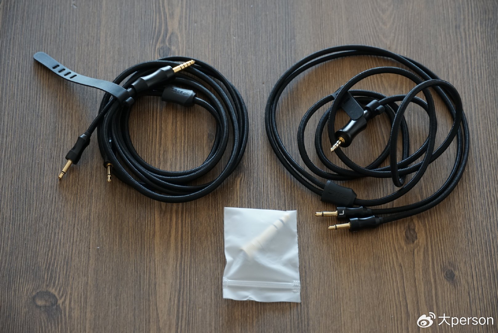

两条较粗且柔顺的耳机线,以及一个φ6.35mm转接头。
一个4.4平衡,一个3.5单端,线材构成是392芯无氧铜镀银线基。
插头、分线器、绑带都很有品质感,看得出飞傲对实用性和耐用性都挺有追求。

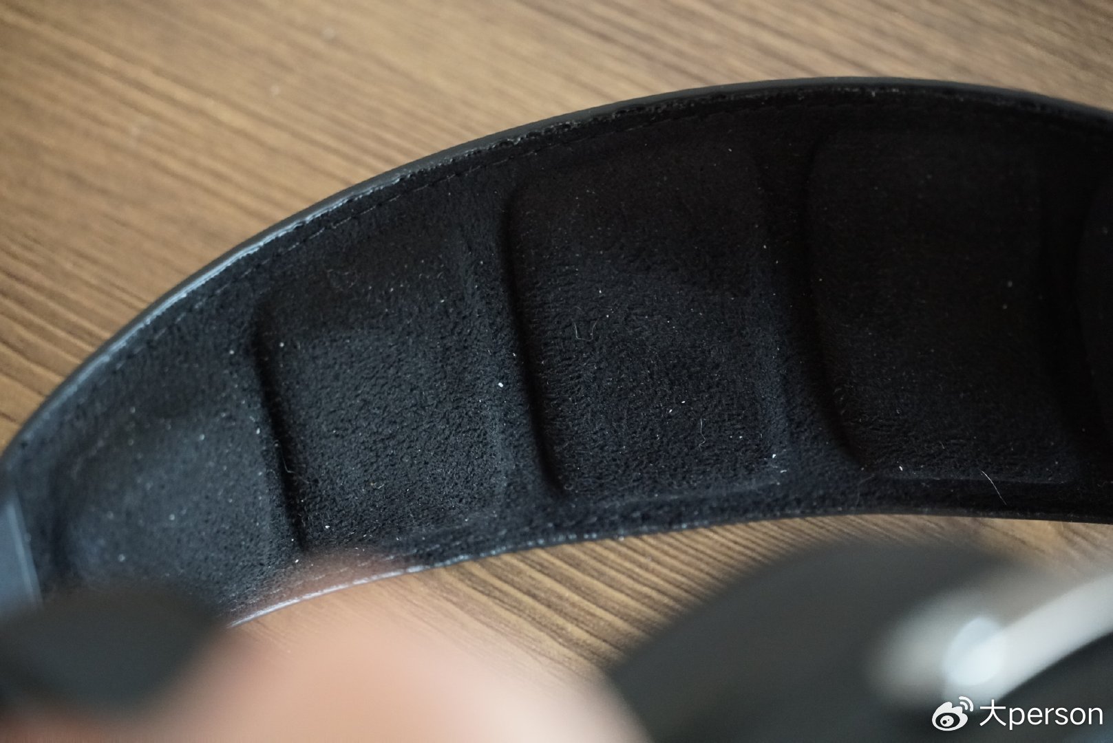

头梁内侧如上,是一段段的块状凸起。
佩戴体验算是很不错的,但也可能会因人而异。像我会在听很久后,感到头顶有“压迫”感,需要微调角度。另外两侧耳罩对眼镜腿也有轻微压迫,不过,只需把耳罩尽量向前方推,就可以彻底解决。
总体上,除了头顶部位在久戴后会有点压迫,其它都没什么,整体仍算是比较优秀的水平。另外,它比我手里其他几个平板耳机,在“便携性”和“重量分布”上,都更好。
我想了下,头顶有较大的压力,还是跟它374g的重量有关,虽说这在平板耳机中算轻的,但横向对比各类单元的头戴耳机,还是“重”的。

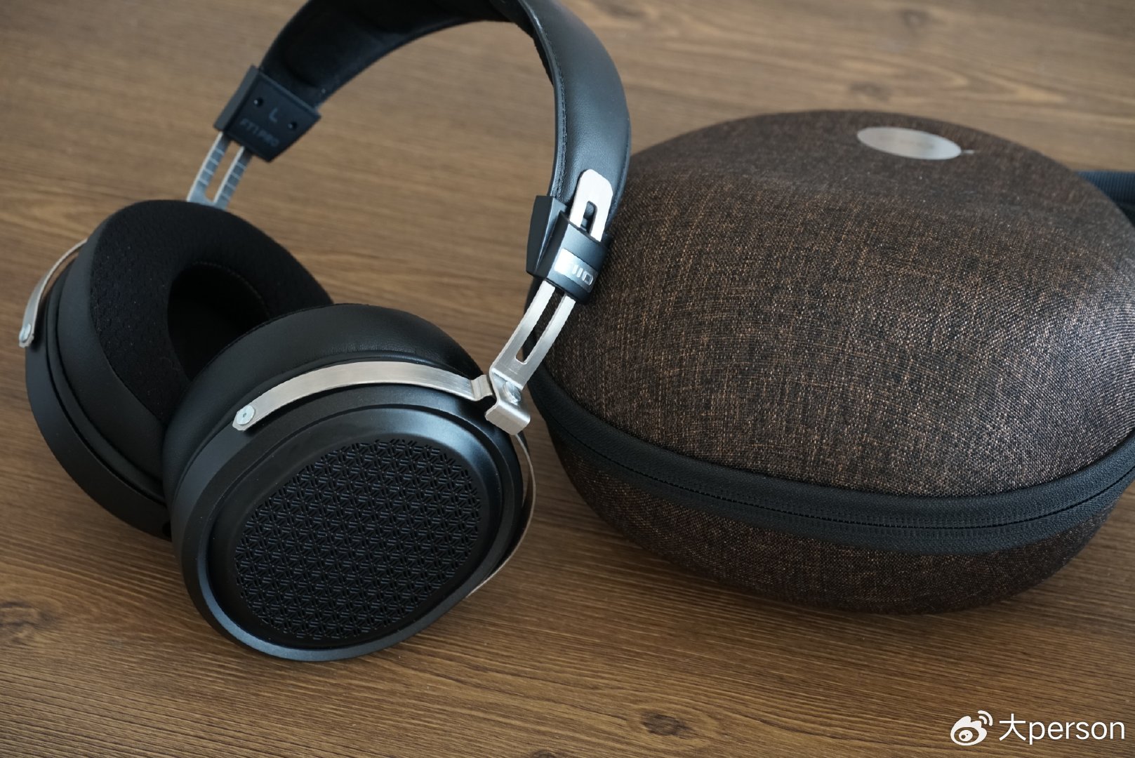

和FT1一样,也送了个较高级的带挂绳的收纳包。虽说材质略薄,但聊胜于无。再者,同价位即便有送包的,品质上也不如它这个。

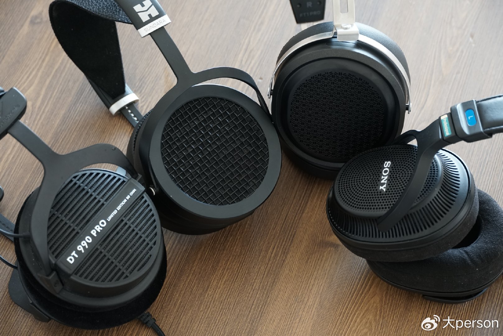

对比HIFIMAN SUNDARA(开放式):
2018年初上市售价2999元的SUNDARA(开放式),一直都是我比较喜欢的,但由于实际听感声压不够理想,我本人是一直将其视作较难推的平板耳机。像一些常规设计的小尾巴和HIFI便携播放器,只能让它发出很平淡的声音,所以总体上是个“台式”命。
标配线只有3.5插头,有着中正、清晰的音质,声音气质较严谨,音色较润泽,密度高,厚度适中,暗部细节可以明晰再现,除了低频可能对某些人来说,不够力道,但除此之外,它都可谓是中档次头戴平板耳机中标杆级的存在。
飞傲FT1 PRO与之对比。虽然灵敏度只高了1dB,但实际听感声压,它却是明显更好推,也更响的那个。音质层面,FT1 PRO的“规模感”大了一圈,动态、声场和密度都更好,音色也比之更润、更暖、更饱满。整体有一种中性、微暖、不枯燥的感觉。
相对不如的是透明度。具体的说,就是对暗部细节或高频泛音的揭示,它不会呈现的特别明显,即便细听时,也都在,但你仍可能需要适当的增加音量,微调EQ或滤波予以增强。
我觉得,假如它的亮度(1k到3kHz)能再增加一些,或是极低频能再收敛一点,按说这个小瑕疵就会迎刃而解,当然,嘴上说容易,实际操作还是很麻烦的。
FT1 PRO能实现平板耳机中不多见的“深邃自然低音”,同时还能拥有全频域平衡的响应和很强的密度,这对于一个千元出头的头戴耳机来说,已经是非常厉害了。
对比索尼MDR-MV1:
FT1 PRO像是远景成像,有较大的横向和纵深声场,人声稍远了一点,全频亮度稍暗了一点,总体听感很自然;
MV1更近似“中景成像”,人声距离近,且形态较大。整体亮度稍高,听感比较爽快、也比较自然。低、高频器乐有分布于上下左右四周的感觉。但由于横向声场不够开阔,所有声音元素凑一起,就会略显拥挤。不过这在换线后,会有所改善。
这两款头戴耳机对比,论厚实度,似乎有并驾齐驱的感觉,但是索尼MV1声场确实相对较窄,低频比FT1 PRO会显得过于饱满。FT1 PRO的低频量感虽说也不算少的,但控制力和展现形态却还是自然许多,而这也促进了它其余频段线条的舒展。
从HIFI角度看,MV1在FT1 PRO面前,并无真正意义上的优势,顶多是听感差异化的胜出。当然,MV1的企划目标是为360RA音频而设计的工具用耳机,风格不同,也很正常,购买的话,各取所需就好。
对比拜亚DT990 PRO(低阻80欧):
和对比HIFIMAN SUNDARA时一样,FIIO FT1 PRO的易推性又一次让人惊喜,有着同等音量下,明显更好的响度和饱满度体验,非常“省心”。
DT990 PRO人声厚实度和真实感不如FIIO FT1 PRO,低频饱满度和动态比FT1 PRO也弱一些,但高频能量比FT1 PRO强一些,对某些人来说,可能会觉得这不够“科学”,但其实这会带来更明显的高频泛音以及空气感,利好解析和女毒。
总之,FT1 PRO的动态、自然度、密度都比DT990 PRO(80欧)强,你能感到它像是储存了很多力量,随时准备爆发。
