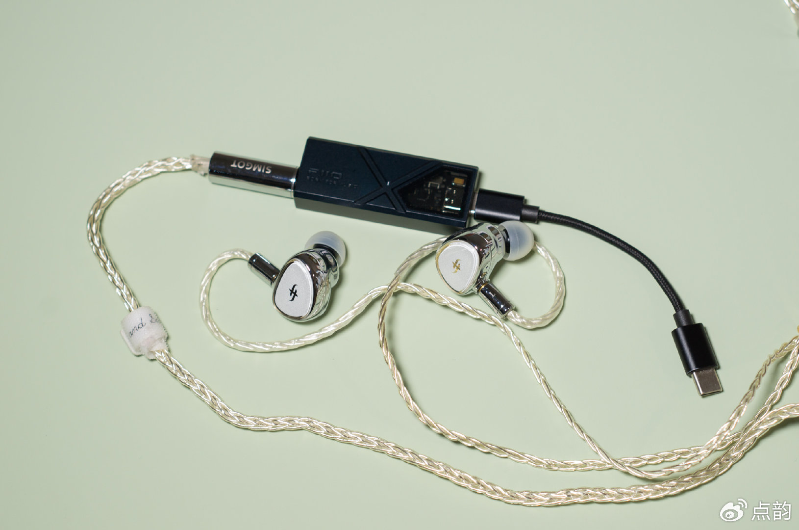

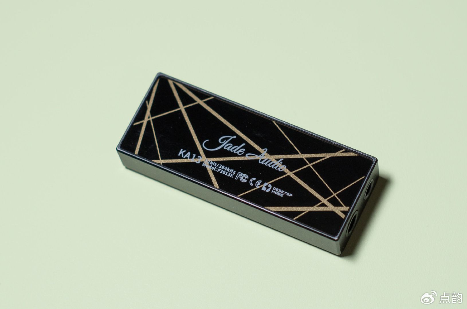

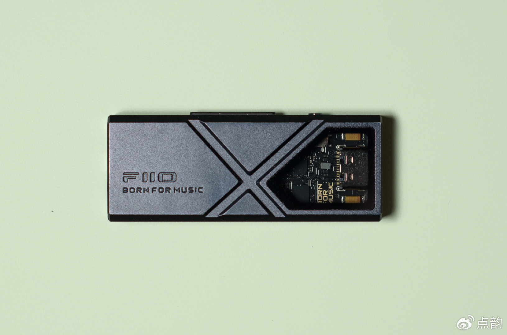

​飞傲KA13给人的第一印象便是优秀扎实的做工,CNC铝制外壳辅以致密的表层处理,显得很上档次,让人忍不住把玩。透过正面的玻璃窗,可隐约看到内部的电子元件,USB口两旁的钽电容用于净化电源杂波,比较显眼,此外通电后这个小窗口还可用于显示指示灯,便于快速识别当前的音频采样率。
音质方面,飞傲KA13在开启台机模式后,完全摆脱了大多数小尾巴的典型音色,即瞬态弱、分离度低、声音软。产品的第一印象是几乎没有音染,收放自如,极低频下潜到位,同时又没有刻意强调,只要耳机的素质到位,低频氛围感、力度足以表达出来。在搭配低阻抗、高灵敏度耳机EA2000时,KA13毫无底噪可闻,并且控制力良好,不会出现“刺”的情况。

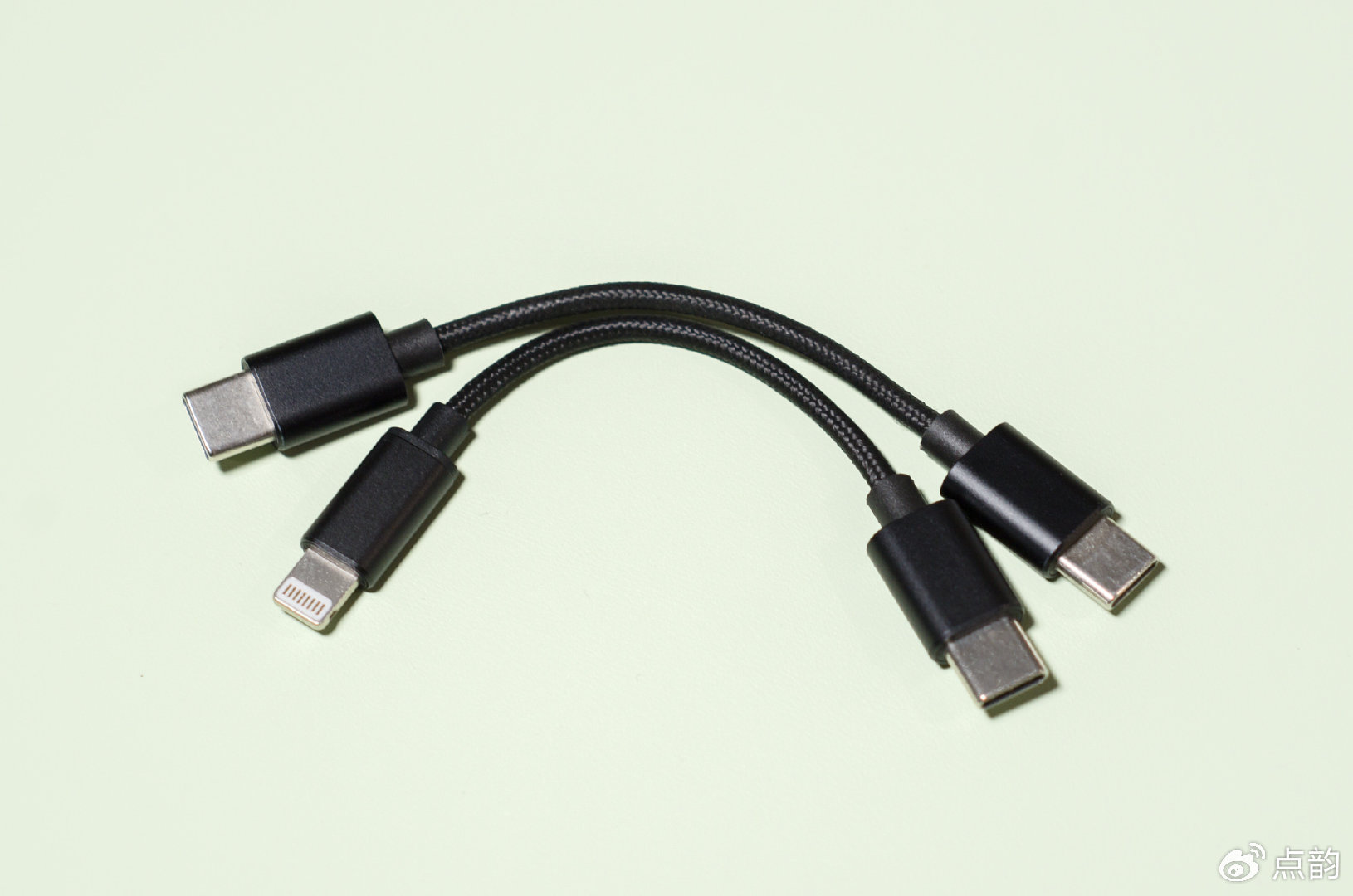

从连接能力上看,KA13附赠的两条转接线质量很高,线身有着致密的编织网保护,插头处也严丝合缝,对线材及编织层起到了很好的保护作用,这点十分关键。自己在使用其它小尾巴时,一段时间后经常会出现线材与插头的连接处接触不良的情况,很糟心。
参考其他用户的评测,飞傲这条Lightning转接线专为苹果定制,能够解锁OTG电流限制(未经自己验证),这一功能十分宝贵,如果暂时用不到,这根线单独出掉也能卖个好价钱。

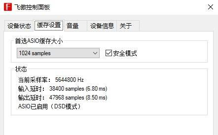

尝试用OTG方式连接手机,这款解码耳放能够顺利被海贝音乐、USB Audio Player Pro等独占软件识别,播放流畅顺利,没有出现Bug。连接电脑后,安装飞傲官网提供的驱动软件,可以顺利打开ASIO模式,可在foobar2000等软件中启用。
一点小Bug:这款产品尽管支持如此多的音频格式,但在开启ASIO独占模式后,不支持单声道!一些特殊的音频文件,比如我自己常用的扫频、粉红噪声等,还需要单独为它制作一份双声道版本才能播放。不过,在foobar2000中可以选择WASAPI独占方式,或者默认音频输出,这样就支持单声道了。
