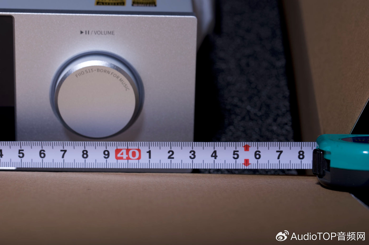

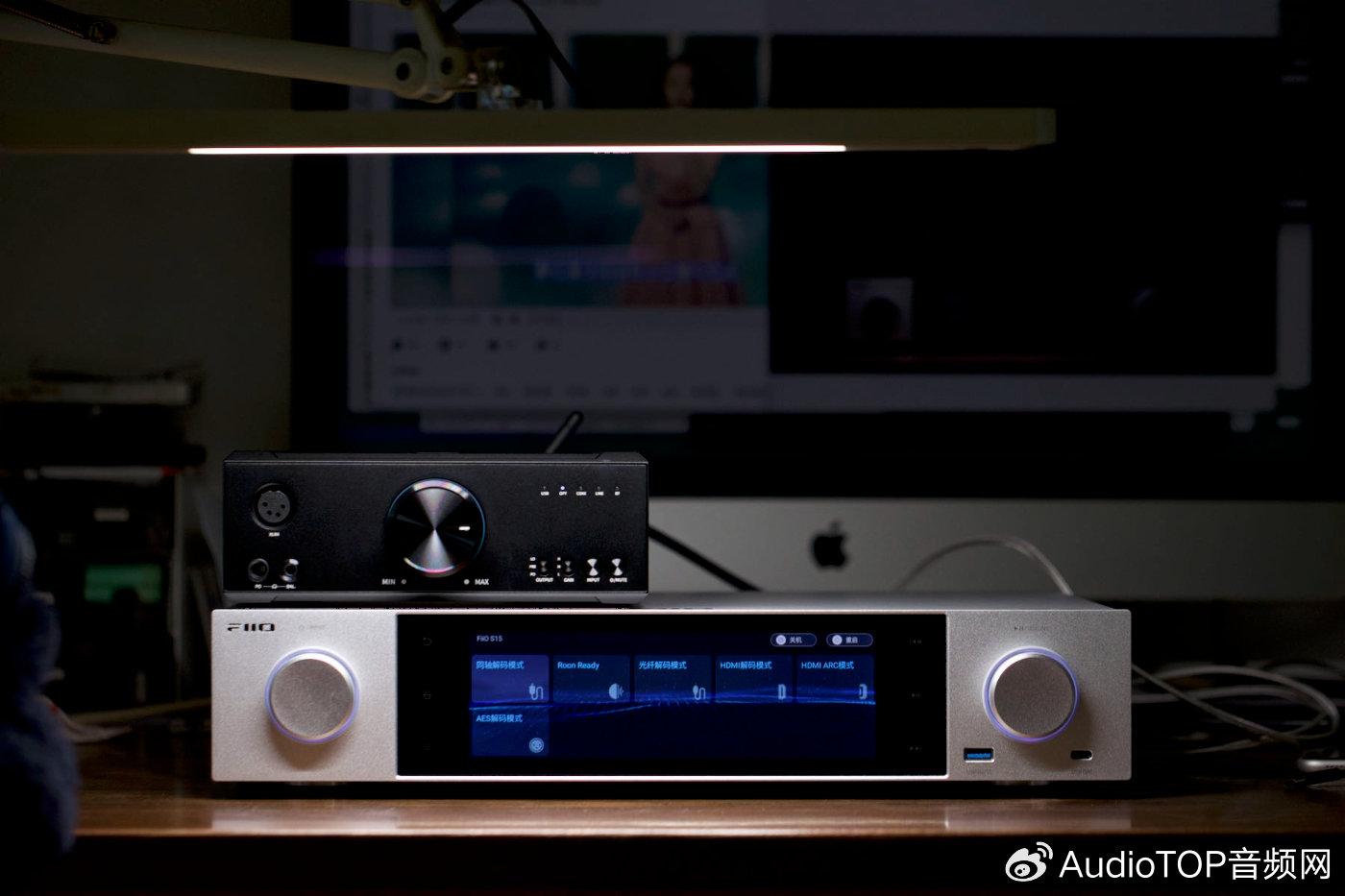

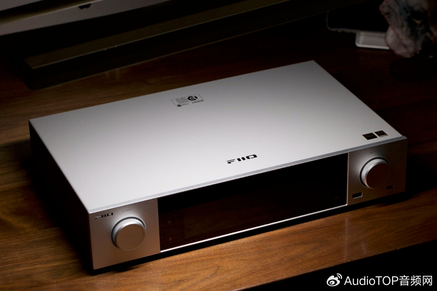

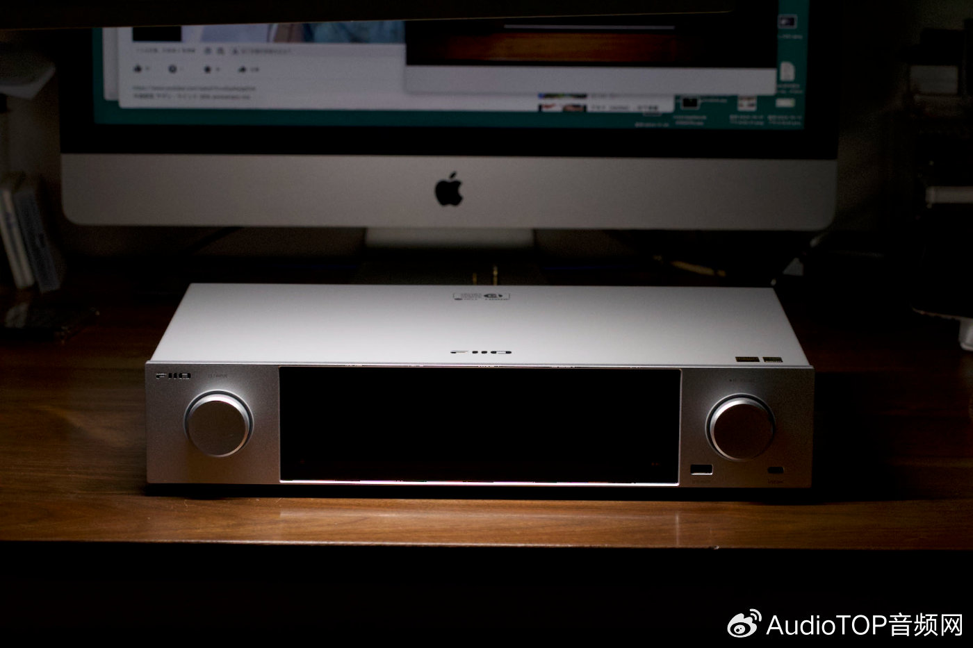

但最近飞傲新出的台式设备S15数播解码前级一体机,显然是要在尺寸上膨胀一回。S15的机身宽度比之前他家的小机器几乎翻一倍,直接干到了43厘米。上图是和Mac 27寸一体机同框的大小对比。
由于这个宽度刚好能放进音响标准机架,再大就塞不进了,因此在行业内,不带耳朵43厘米/带耳朵48厘米的机宽也被叫做标准尺寸或全尺寸。S15是飞傲第一台全尺寸台机。

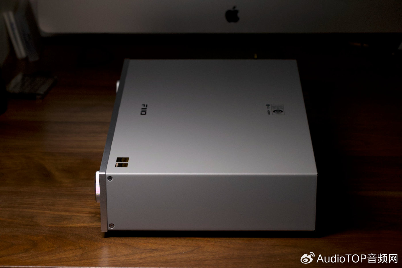

相对于宽度上的撑满,S15在深度方向就比较收敛。算上前后突起的旋钮和各种端口,深约28厘米,留下较多的后方空间能为接线提供自由度。即便偶尔需要放在桌子上用一段时间,也不至于把整个桌面都占满,连键盘都无处安放。
此外,算上底脚的机身高度约9厘米,比较克制和合理。如果再高一些,屏幕面积当然可以做得更大,显示更多内容,但机身也会因此臃肿。而如果再瘦一些,就真只能装一条很窄的带鱼屏,不利于观看和操作。
和宽度是20厘米的K9叠在一起,比一下大小。

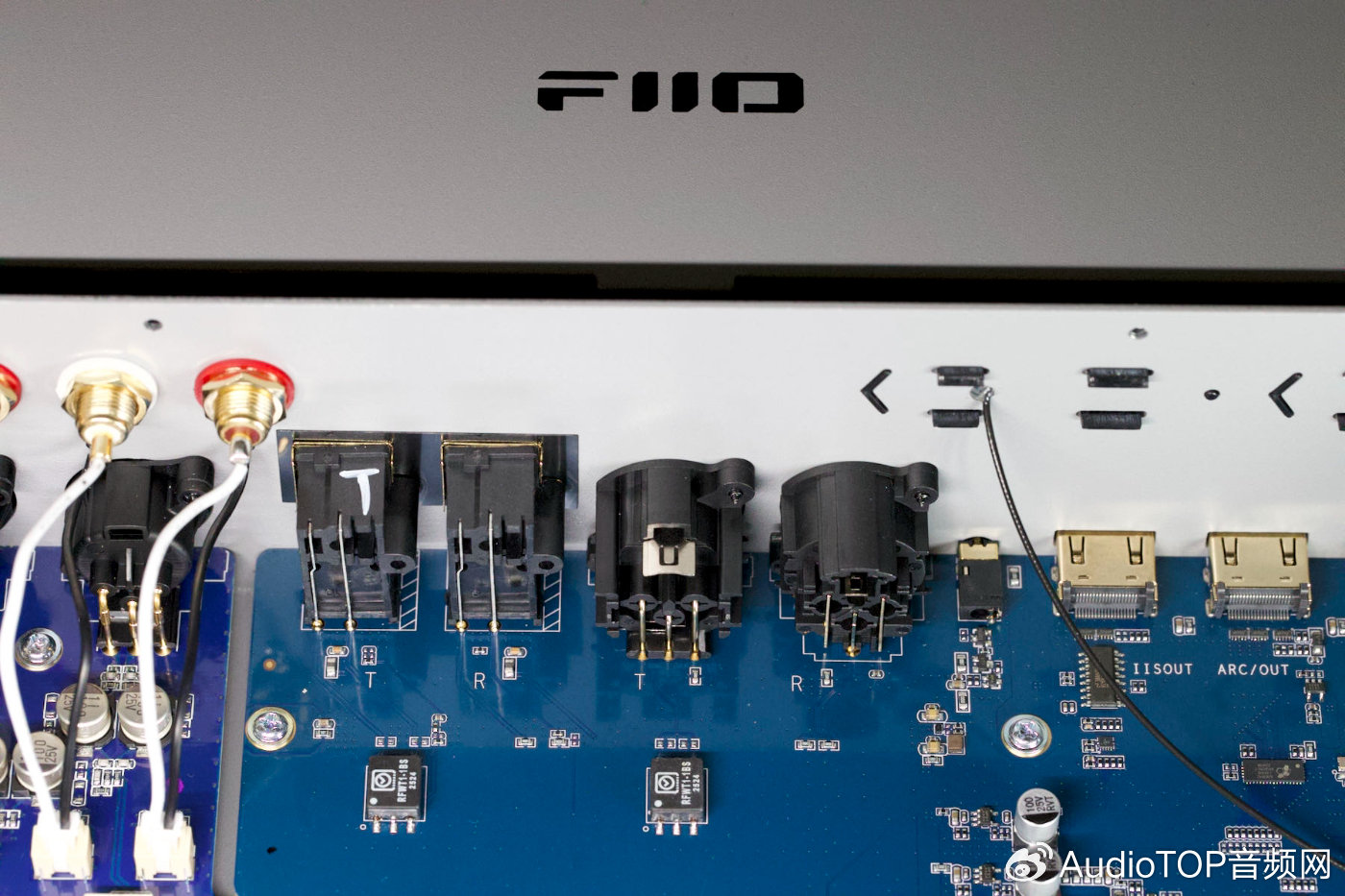

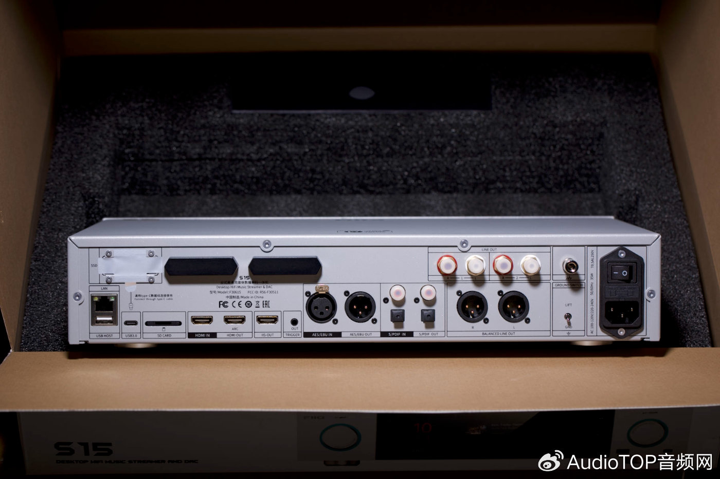

S15后面板的I/O端口配置很齐全。可以看到数字区域除了常规的光纤同轴之外,这次也有了XLR-3芯平衡接口,可进行高质量的AES输入和输出。

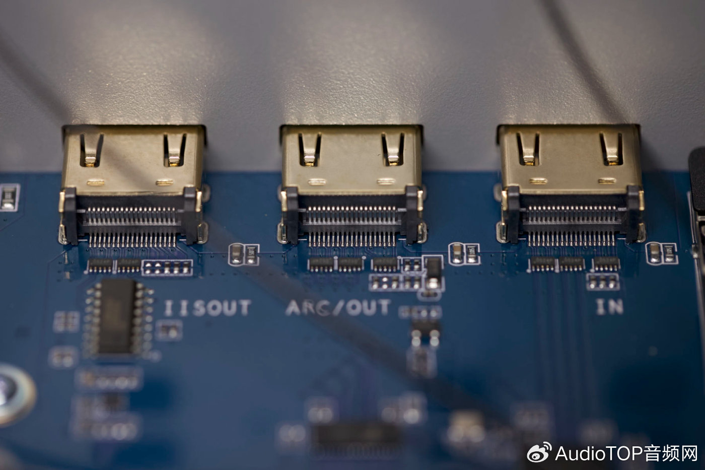

HDMI接口一下给了三个,实现了HDMI自由。除了HDMI ARC回传模式,也可以经由HDMI接口进行IIS格式的解码和信号输出。
除了WiFi连接之外,这次还提供了网口,可以用网线连接到路由器。网线的带宽更高,也不容易受到干扰,又快又稳。无论是对于roon或是NAS,都有助于提高性能上限。

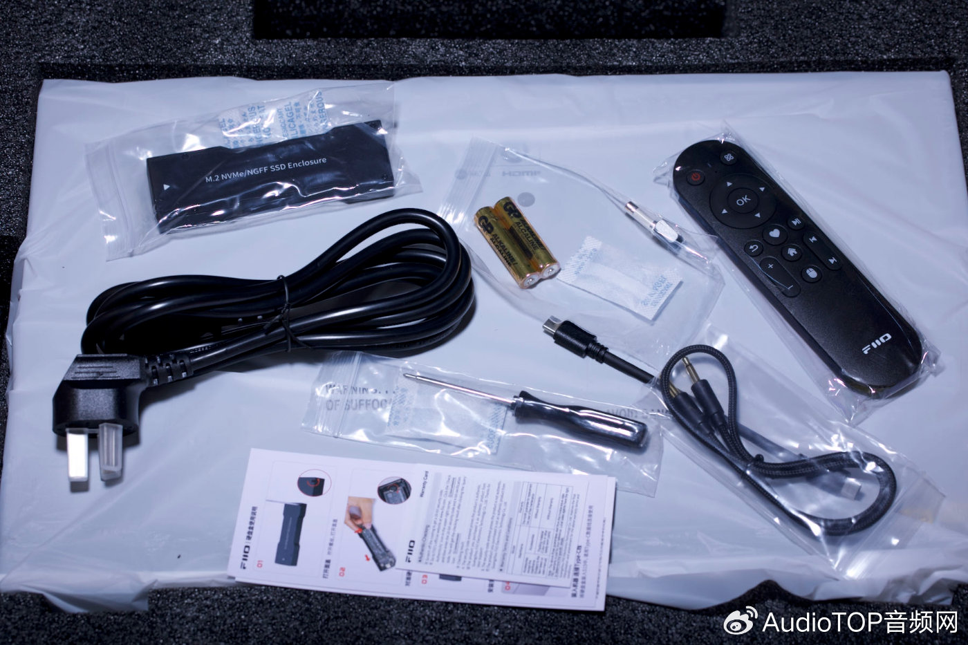

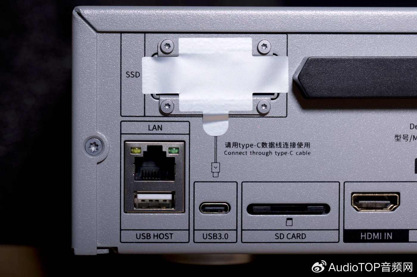

拓展存储器方面,除了常规的SD卡槽,还设置了一个M.2 NVMe SSD硬盘位,就是后面板左侧用贴纸盖住那里。对应的,S15随机配件里有一只硬盘盒,和一条USB线,用于和下方的TypeC口对联。在后面的拆机环节,我们也会看一下硬盘位的结构设计。
标配附件。

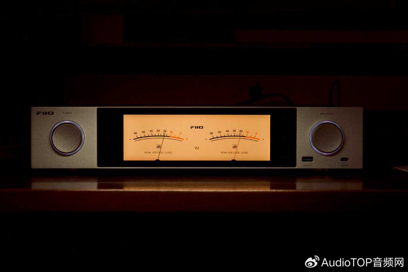

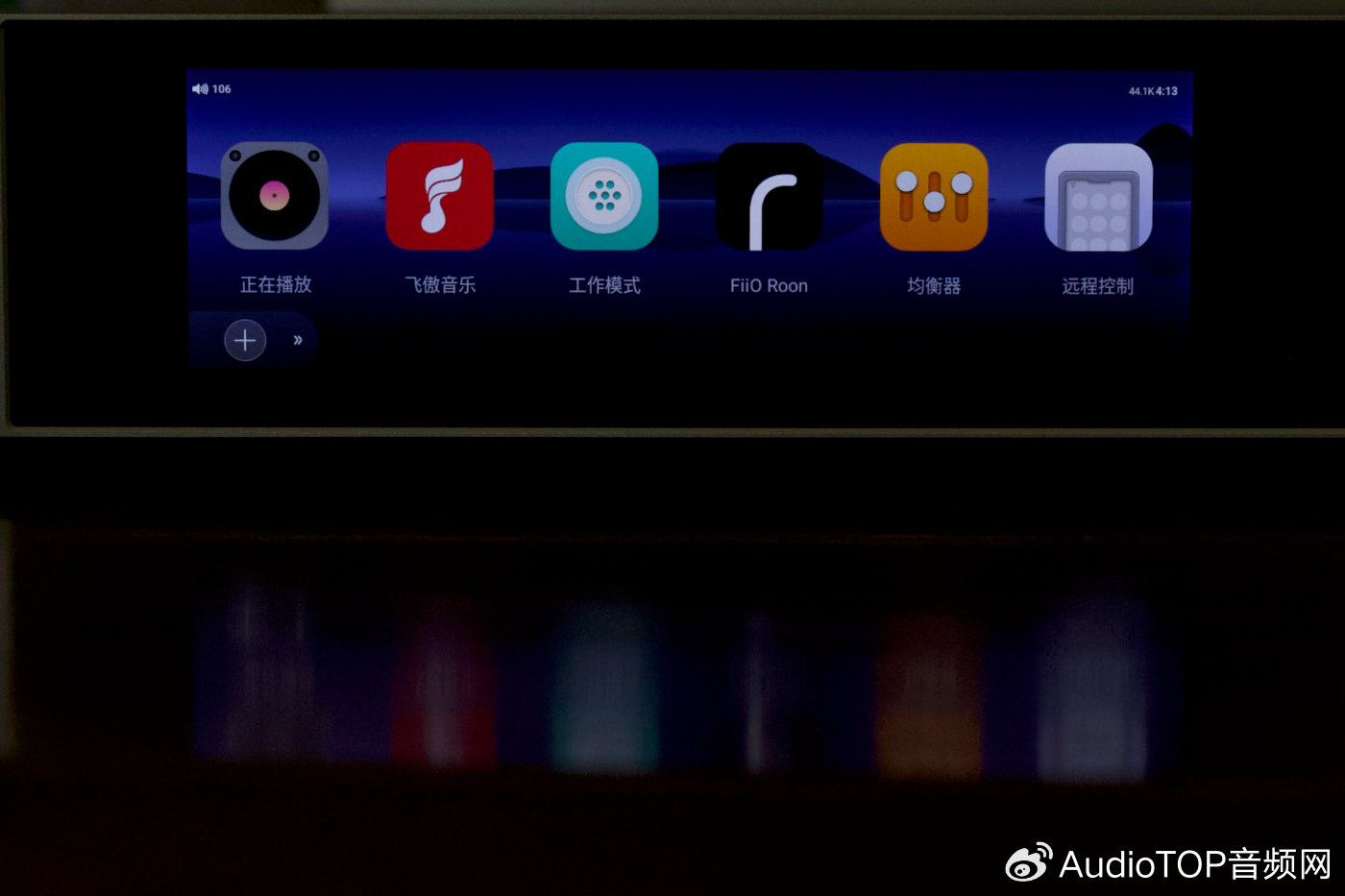

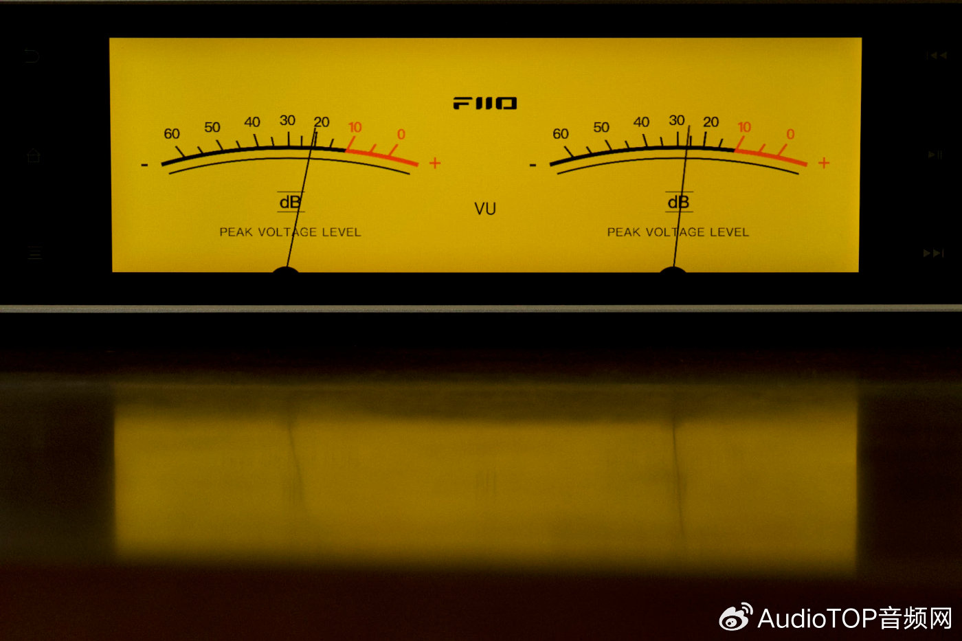

随着屏幕形态的变化,从S15开始飞傲的UI进入了横向模式,新的交互和观感令人耳目一新。VU模拟表头从之前的一只变成了一对。不得不说,两只就是比一只好看。背光颜色也能设置,调成黄色背光后,视觉上十分地old school,氛围感和怀旧值拉满。
然而这对好看的VU表头却是FIIO Music单独限定,仅此一家,进到其他播放模式就无法唤出。对此,我想问这是为什么,并希望飞傲的工程师好事做到底,让VU表在每个模式都能用到,雨露均沾。

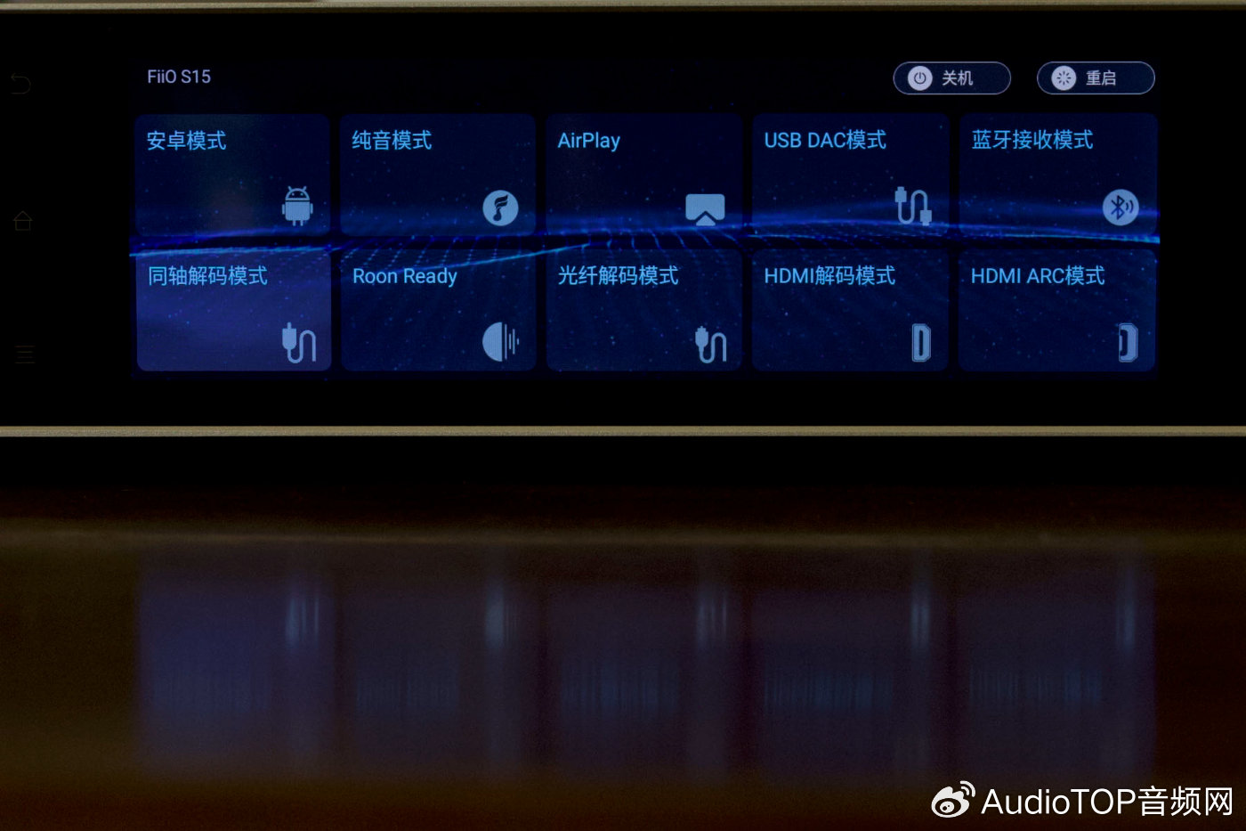

说到模式,在屏幕上点击“工作模式”图标后就会弹出各种播放模式和解码路径,多达11个选择。还有一个AES解码在第三行,上图没显示出来。

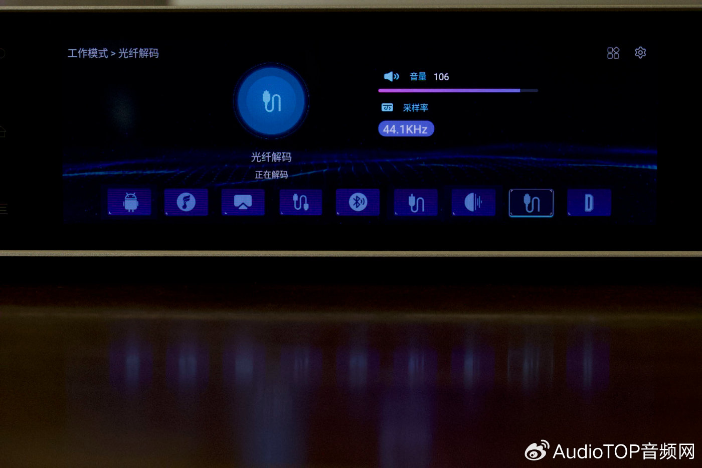

大概槽点也会遗传。在UI这里依旧存在被我吐槽了一年的老槽点,就是某些图标的辨识度太低。具体而言,USB、同轴、光纤这三个图标都是一根弯曲的线。别说两米之外,就是用放大镜贴着看,也看不懂是谁跟谁。以前,桌面级的小机器和使用者靠得近,还能看图标上的字。今后必须要考虑远距离场景下的图标可辨识度了。
此处我建议:不要照着线材画,要照着插座画。其次,要充分利用彩屏的优势,尽量让每个图标都拥有可辨识的颜色。还有,最好支持使用者把自己最常用的工作模式图标放在首页。
最后,不要老是弹出是否退出的确认对话框打断操作。这是家用音响设备不是核武器手提箱,如果按错了,那就让它错去吧。

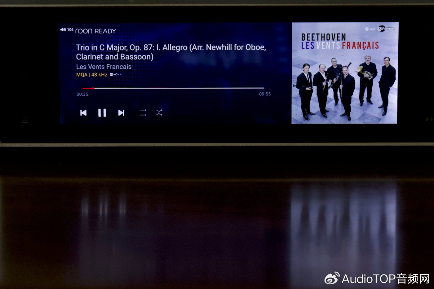

S15支持roon。目前,在roon里面被识别的设备型号显示为R7,不过不影响使用和播放。
至此,除了个别的非致命伤的槽点,总体来说S15的操作感觉是不错的,体验良好。从竖到横的交互转换,通过少量的学习就能适应。并没有那么别扭,甚至还有些新鲜感。
屏幕信息量充分,触控响应快,滑动流畅。除了触控,通过面板左侧的波轮也能在FIIO Music以及roon的播放界面中捕捉到全部图标按钮,方便灵活地进行播放操作,甚至还能用波轮拖动进度条,这是新加入的交互方式。

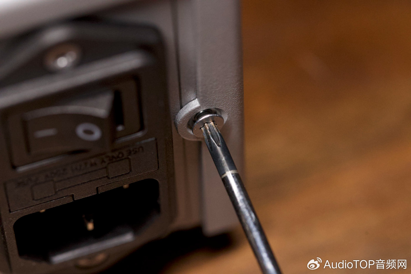

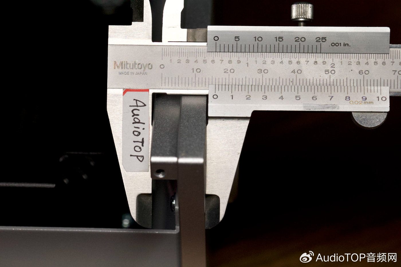

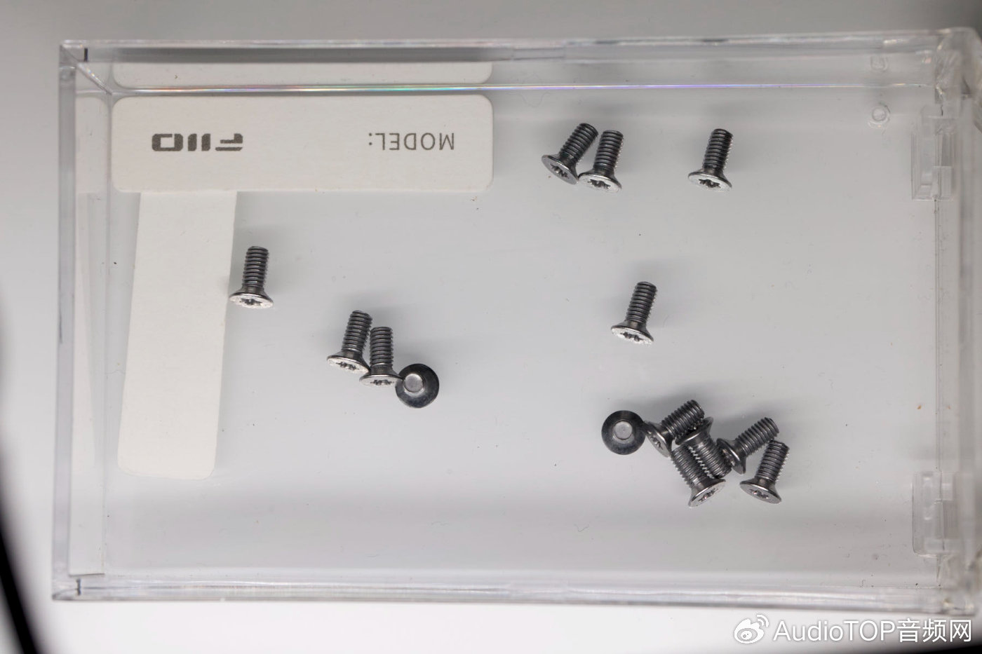

在拆掉十几只螺丝之后,滑开机身和机盖。机身主体用1.5mm的钢板弯折成型制成,上下抱合;面板则是铝合金。
面板采用CNC工艺,最厚处16mm。

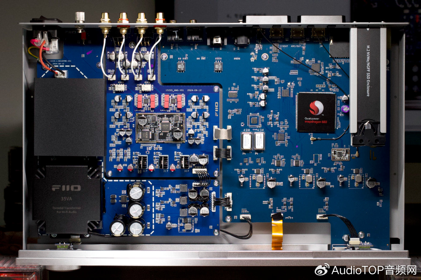

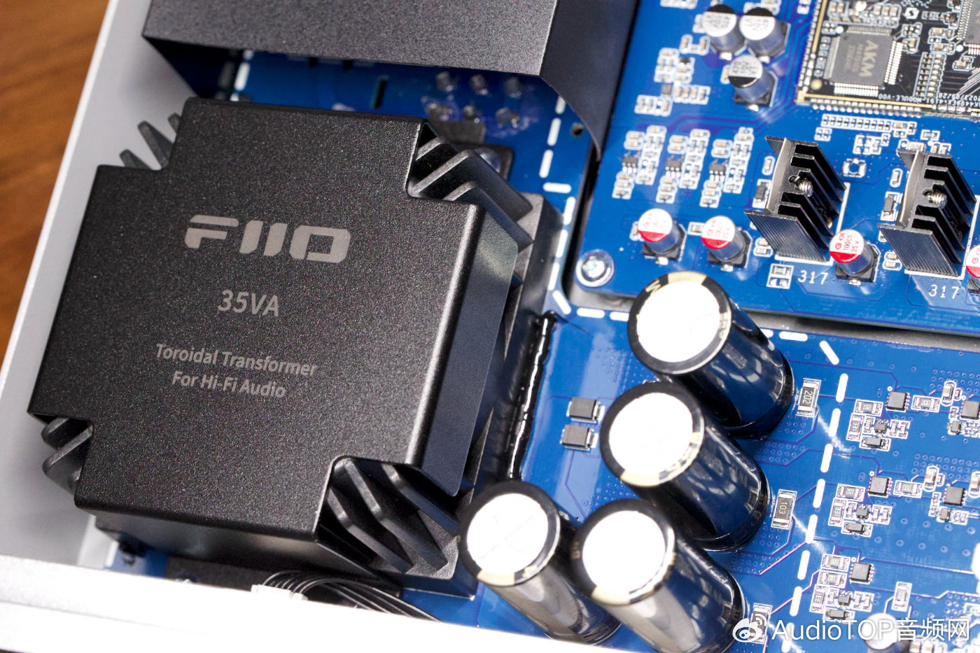

机内全局一览。不是通常意义上的主板,取而代之的是三款彼此独立的电路板。

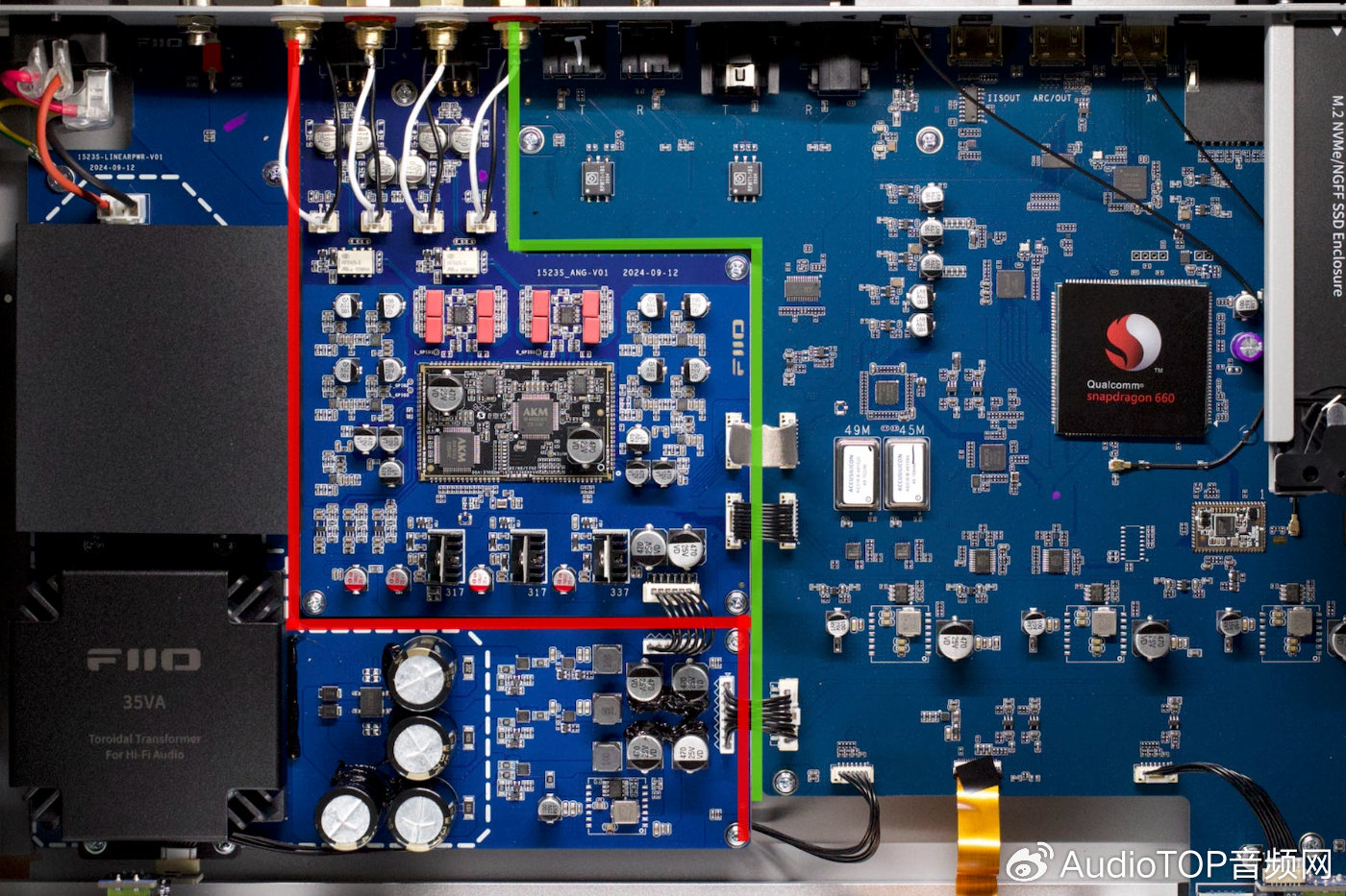

为了大家能看清,我用线做了划分。如上图所示,从左到右依次是电源板、解码/模拟输出板、数字板。

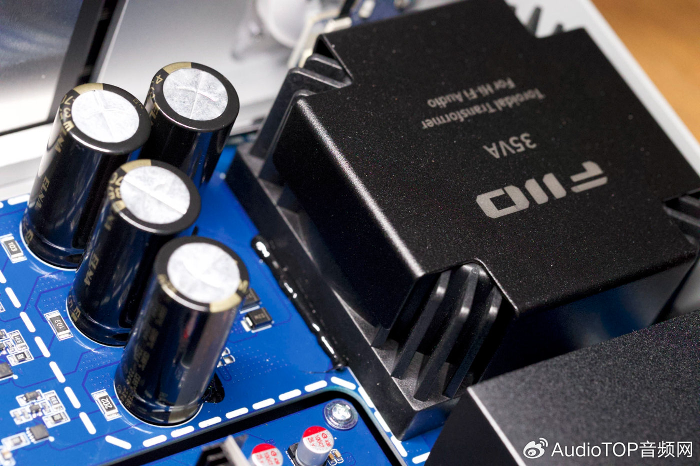

电源采用定制的35VA环变,灌胶塑封,外层还有一个铁壳。铁壳的主要功能是固定变压器,同时也起到屏蔽漏磁的作用。这个变压器品质不错,通电很久都摸不出温升。

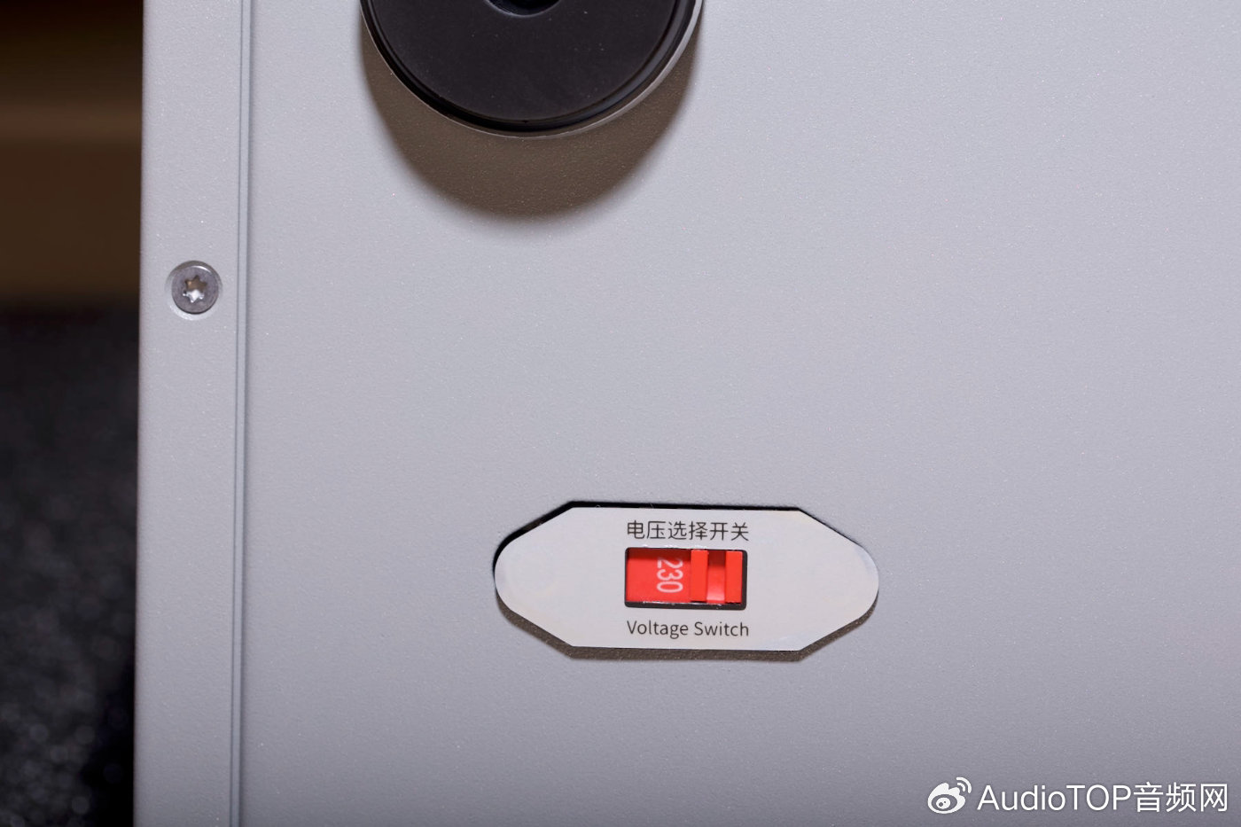

对应的,在肚子上有电压选择开关。

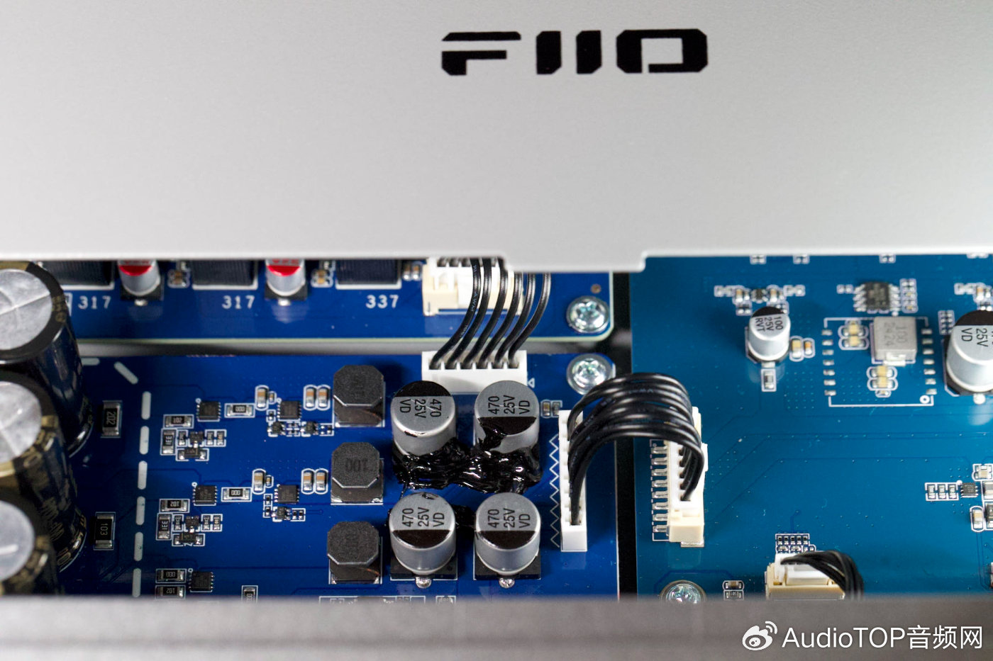

主滤波电容是4支ELNA 4700µF。大颗电容涂了黑胶,加强固定,防止日长月久的振动导致的虚焊松脱。变压器也是如此处理。

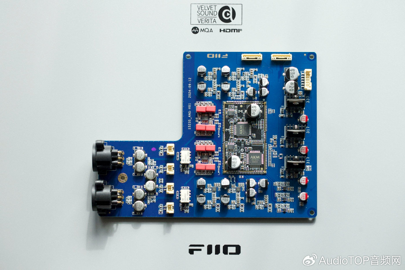

解码/模拟输出板全貌。

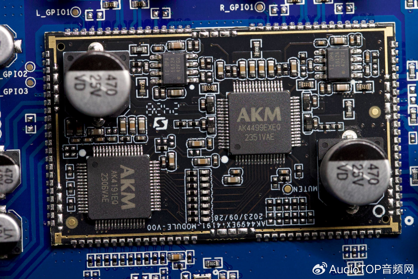

解码核心是AKM的VELVET SOUND级芯片组,AK4191EQ+AK4499EXEQ。

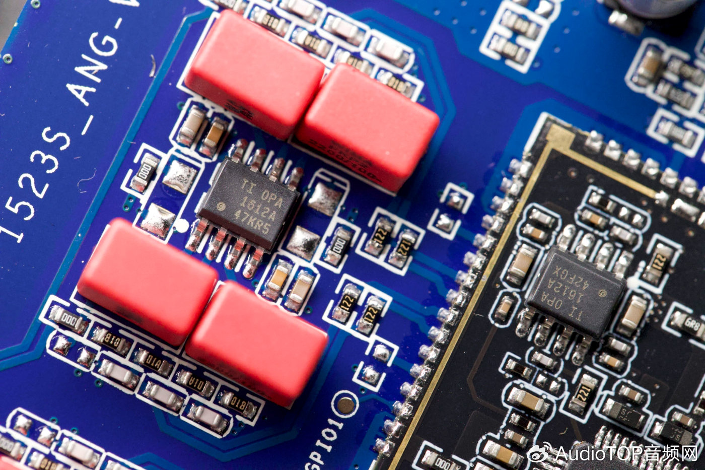

低噪高性能运放,OPA1612,4颗。
解码板上自带分布式稳压电源。

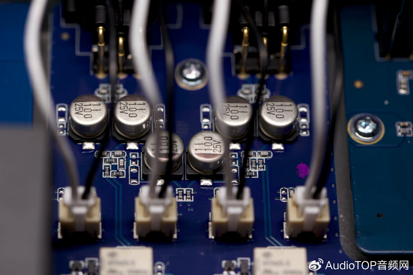

模拟输出部分的耦合电容。

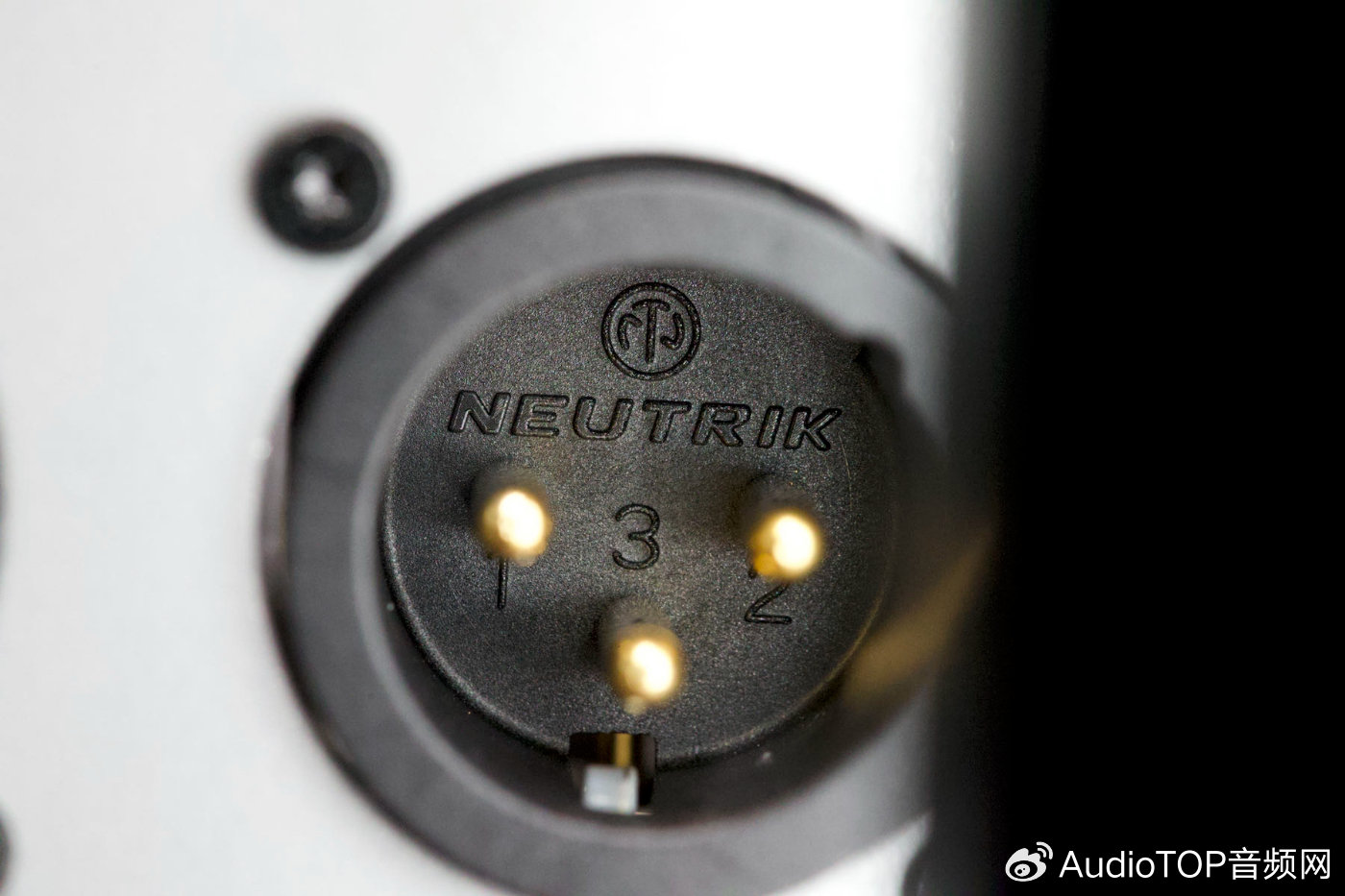

平衡输出端,纽崔克镀金XLR连接器。

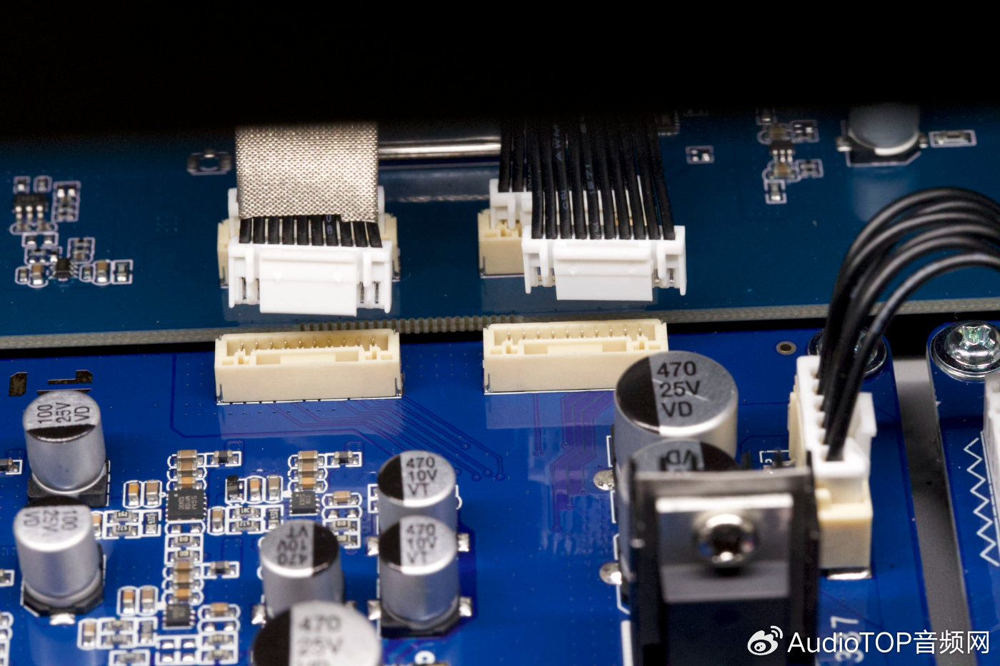

板和板之间的排线使用了优质连接器。

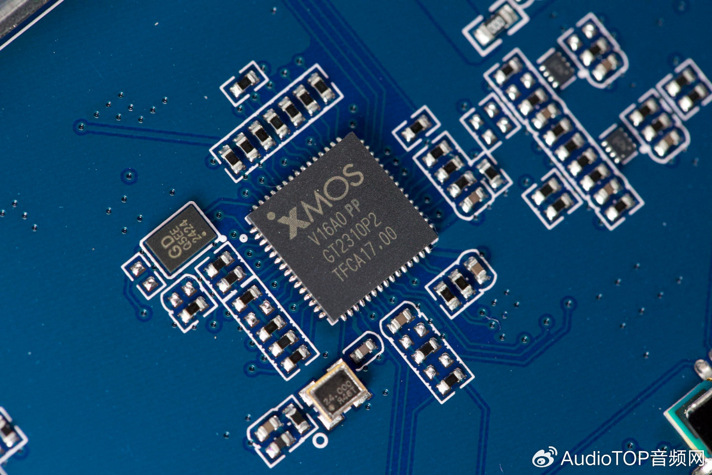

USB界面,XMOS XU316。

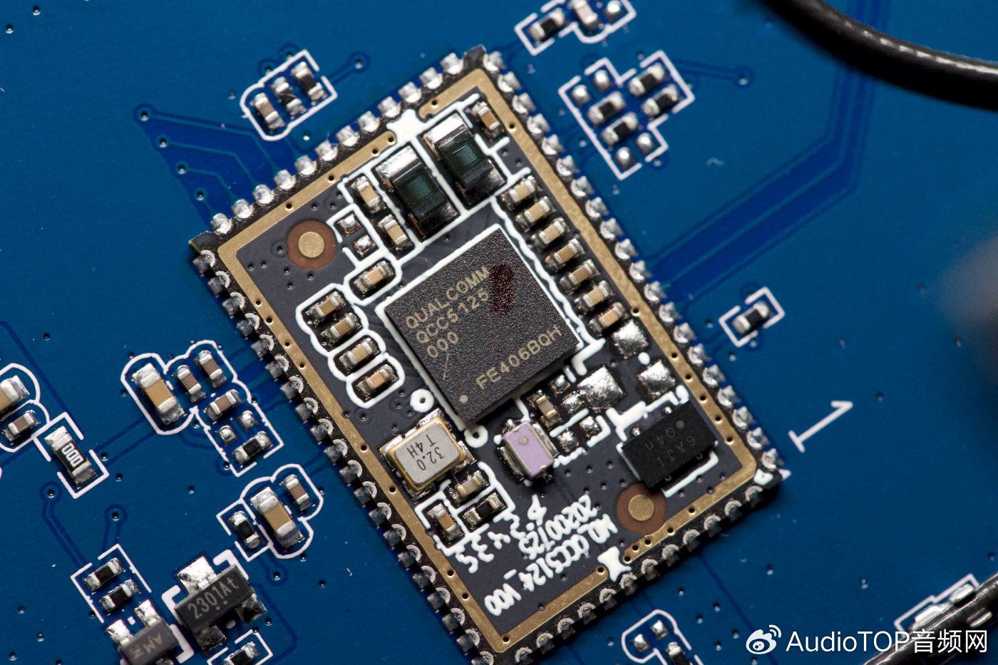

蓝牙SOC采用高通QCC5125.
3个HDMI接口。

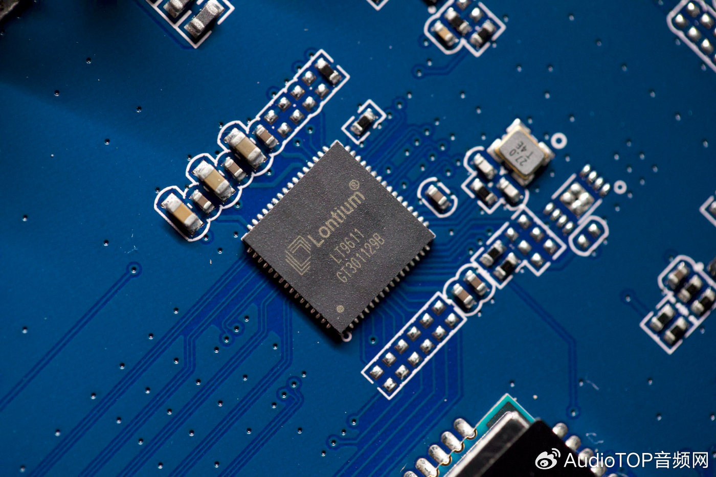

MIPI-HDMI芯片。

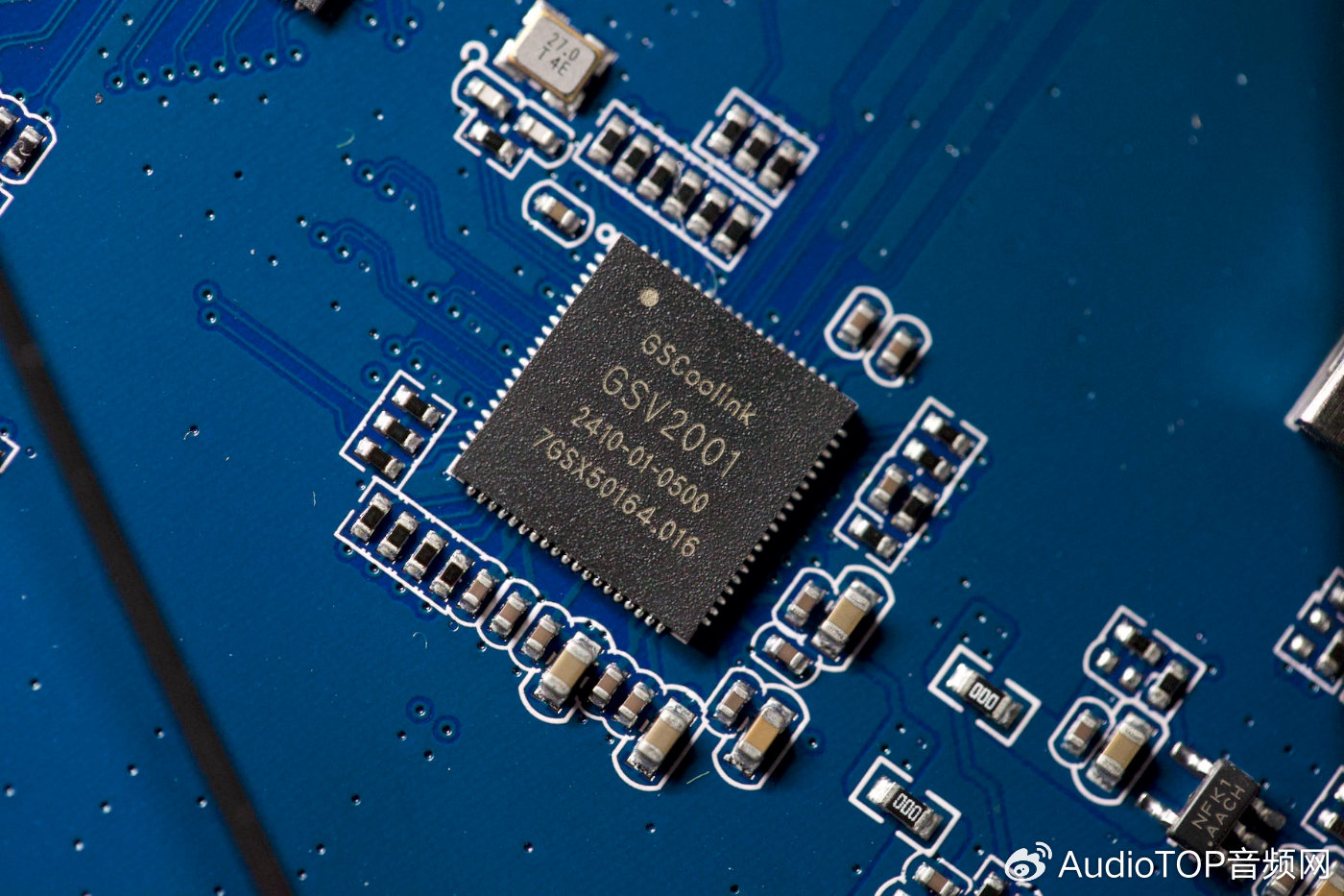

HDMI信号分配芯片。

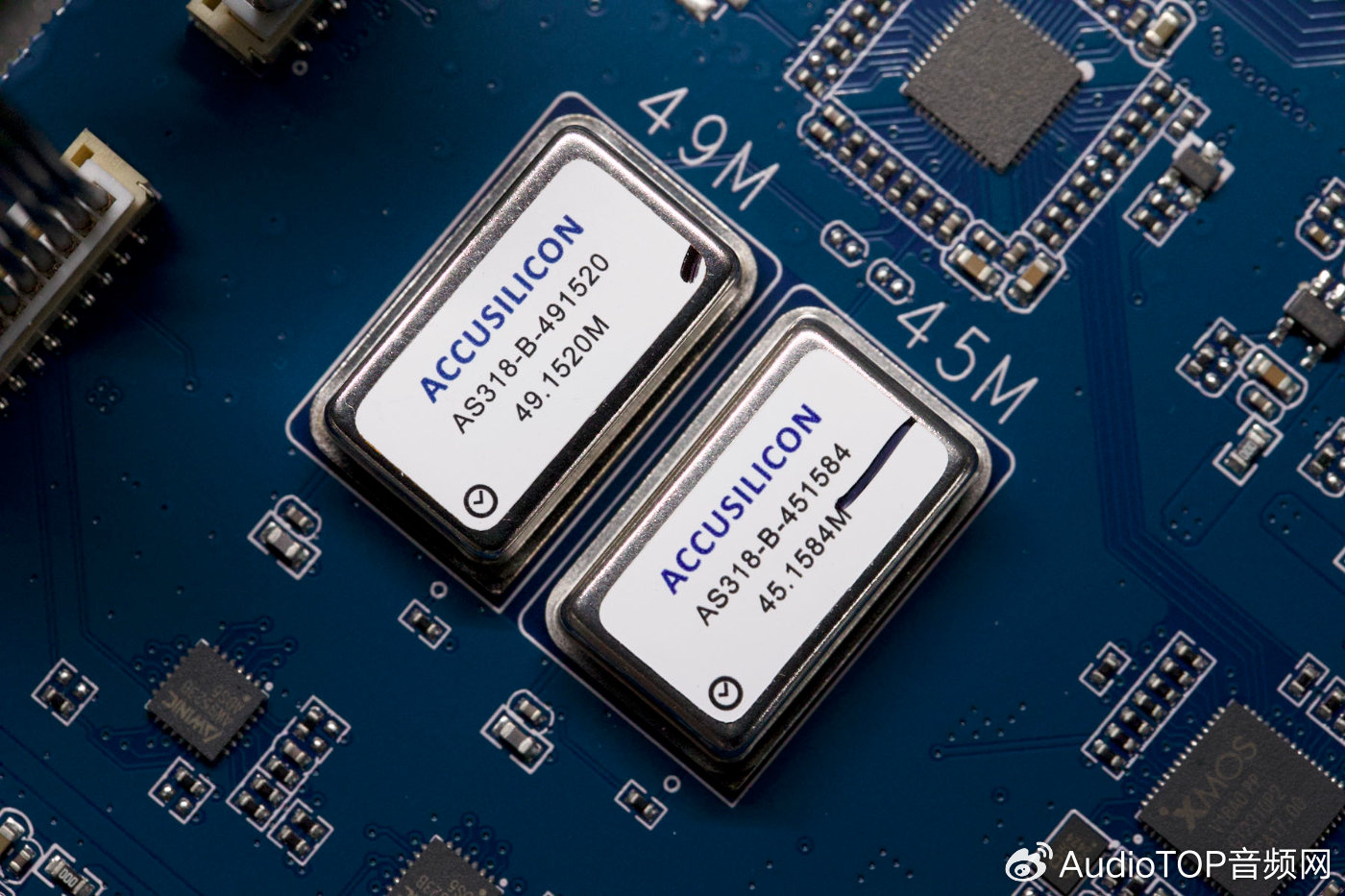

两只ACCUSILICON低相噪大晶振。

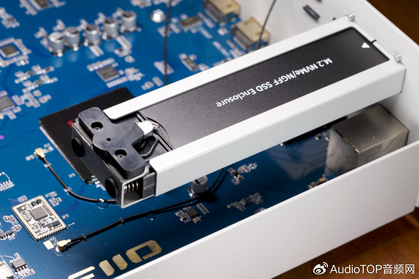

SSD硬盘槽采用了机械式的加载/卸载结构。按一下就位,再按一下弹出,动作段落感清晰。槽底有磁吸装置,在硬盘插入时会啪一声吸住。并且在弹出时,吸力也能防止硬盘像炮弹一样射出去。
