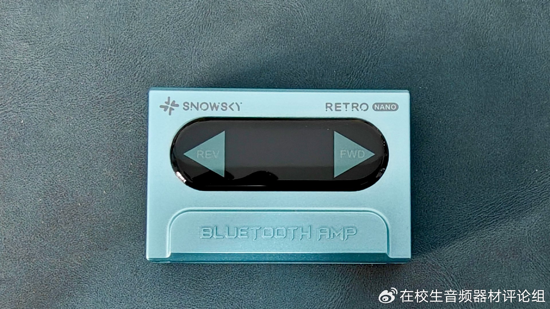

今天为大家介绍的RETRO NANO,直译为“复古·微”,是一款拥有着复古磁带机外观的蓝牙耳放,经历三个星期的深度体验之后,大邪神得出这样的结论:这是一款包装在复古外衣之下的,具有非常前瞻性的现代电子产品。实际表现如何,且由我慢慢道来!
开箱和外观
蓝牙芯片:QCC5125 支持LDAC、全系列aptX等主流蓝牙格式
解码器:双片CS43131,支持PCM最高96K
输出:3.5线控单端+4.4平衡,最大功率220mW-32欧
互联:支持FIIO CONTROL APP
模式:蓝牙模式、PC模式、手机模式

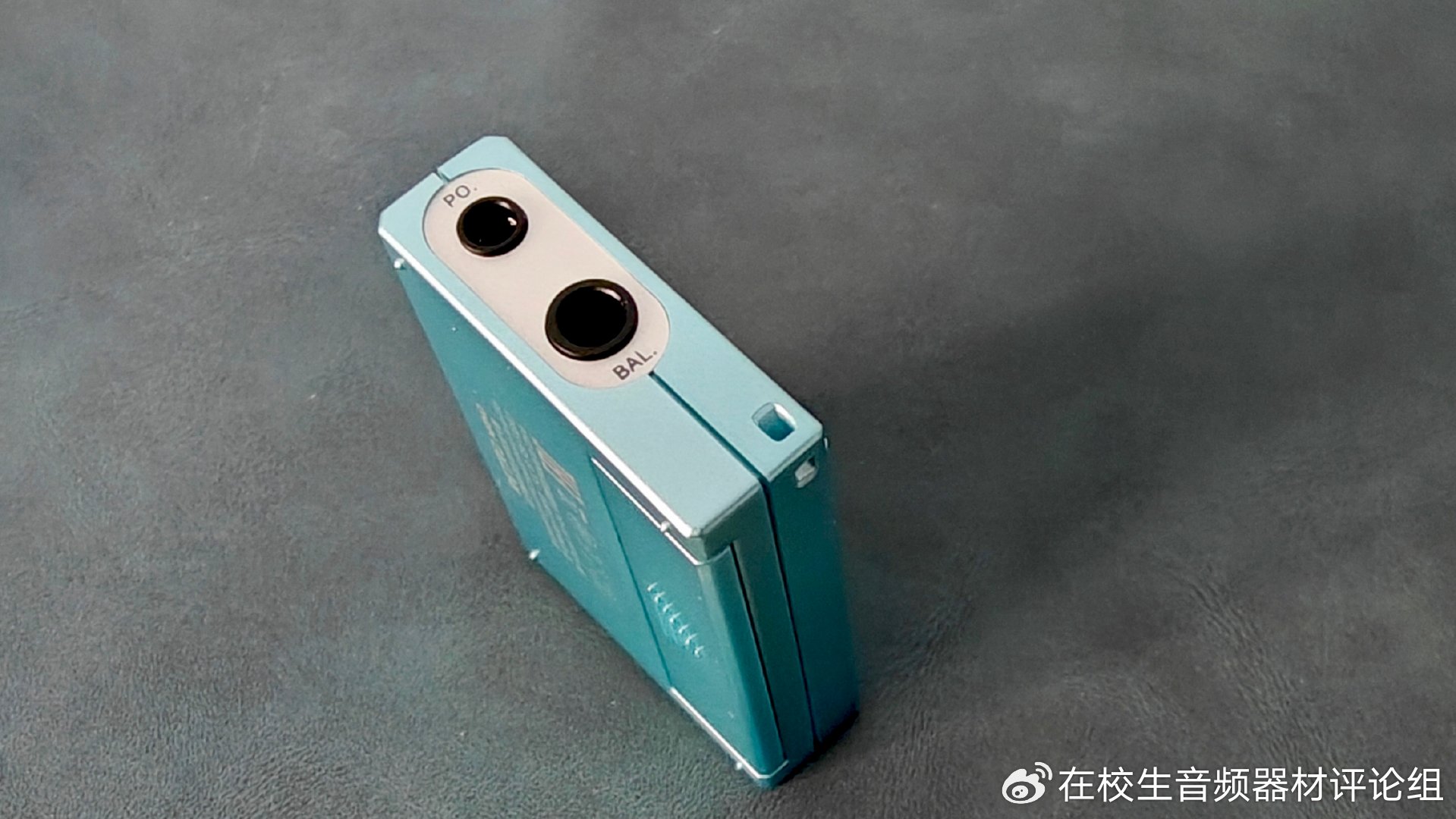

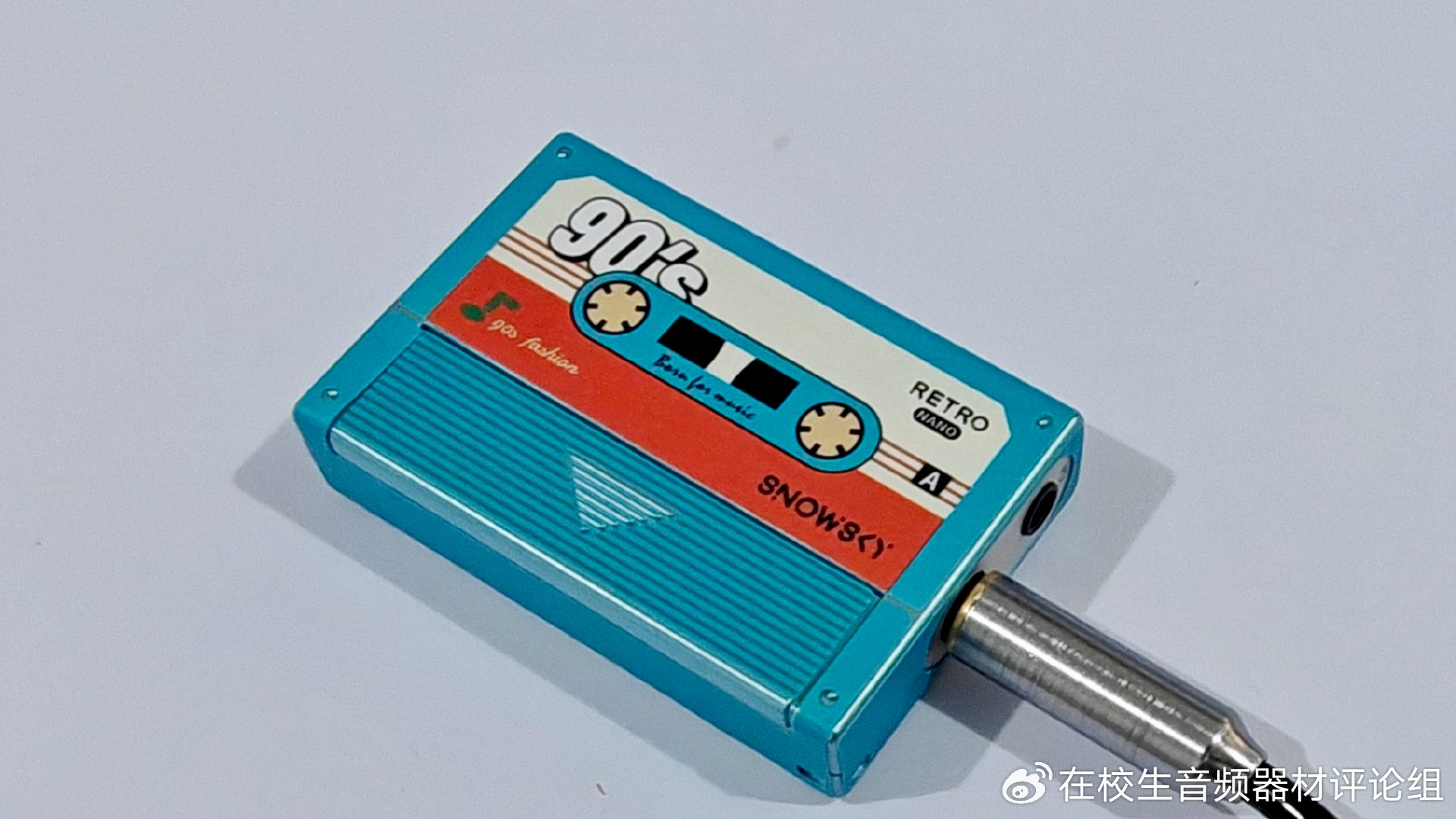

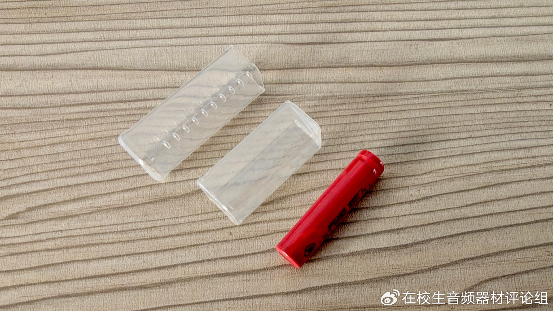

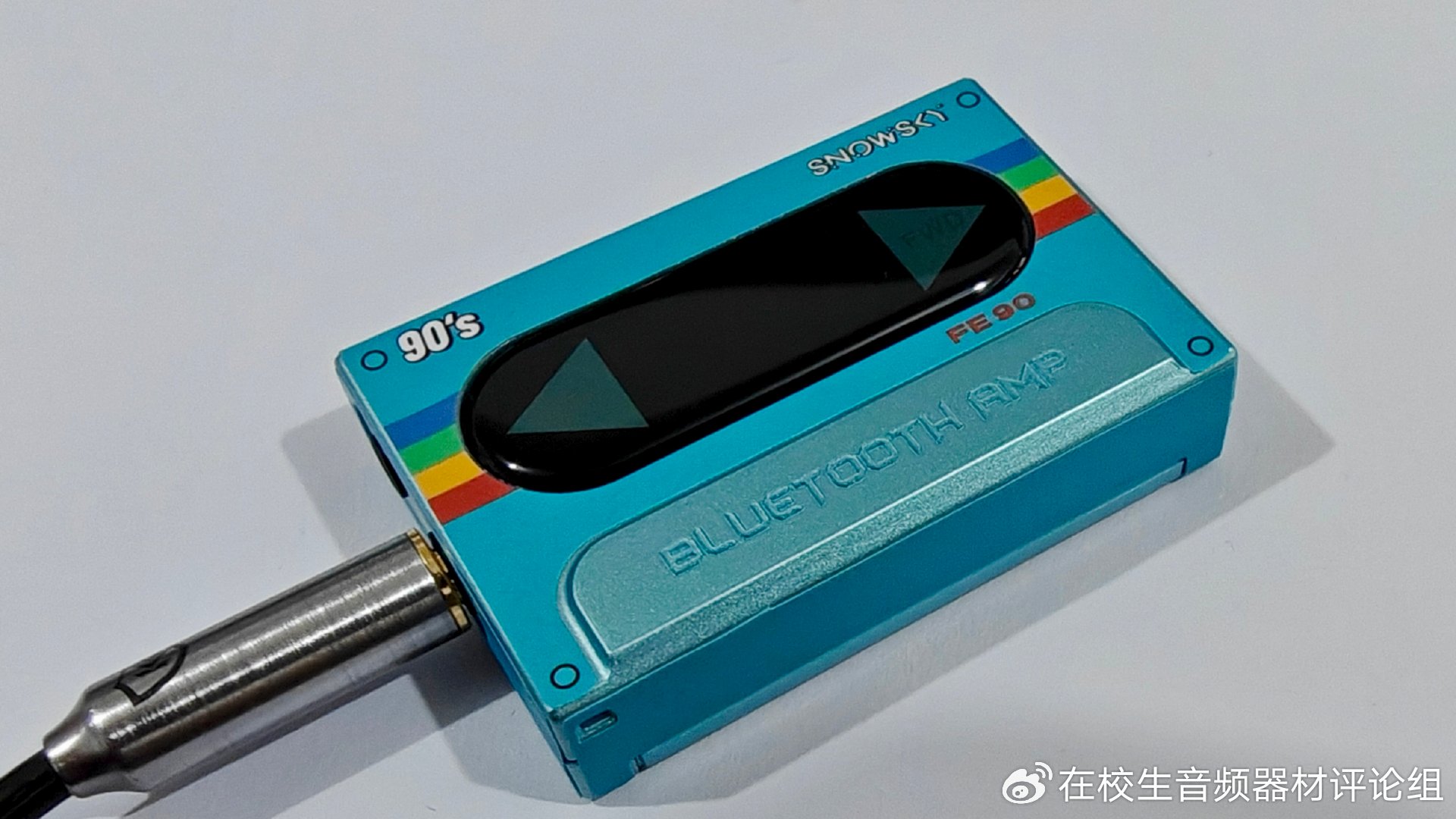

RETRO NANO的功能和参数是在线的,但是做工完全不像这个时代产品:一眼看上去是巨大的接缝口,大概是卡扣拼接而非现在更常见的注胶,这一点非常符合当时的主流工艺,比照起来大概就是诺基亚时代的手机对比当前的智能机吧;可拆卸电池设计,就像当时的磁带机,没有电了直接换上四节7号电池,只不过RETRO NANO采用的是可充电的锂电池;此外,还有5款复古UI界面,8种内置EQ+3种自定义EQ可随心切换,丰富了交互乐趣,特别的,其中有一款独家的“RETRO(复古)EQ”非常值得一听。
功能和声音
双片CS43131的声音确实是够用的,原声模式下有着平直干净的声音,较为匀称的声音线条可以非常直观地表达音源所内涵的声音信息,能够比较清楚地呈现出来,是一款用好了就不会错的解码器。主流便携设备使用Cirrus Logic确实是兼顾性能和功耗的选择,且其声音特征比较百搭,拿来玩内置EQ是非常不错的。
讲到EQ,复古EQ是RETRO NANO最独特的设计,也是其点题之处。这个声音风格大致还原了MP3格式音乐独有的味道,大概是这样的:出于降低音频文件大小的需要,将超高频和超低频的声音信息在压缩之中舍弃,保留人耳最熟悉、音乐表现力最集中的频段范围,由于当时的设备还原能力有限,加上随身设备存储空间较小,MP3格式一经推出便迅速成为全球范围的主流数字音频格式——因此,这种听感大致是这样的,超高频几乎缺失,低频有一定程度的削弱,显得中频非常饱满,柔顺且耐听。算是复古产品中非常特色的功能了。

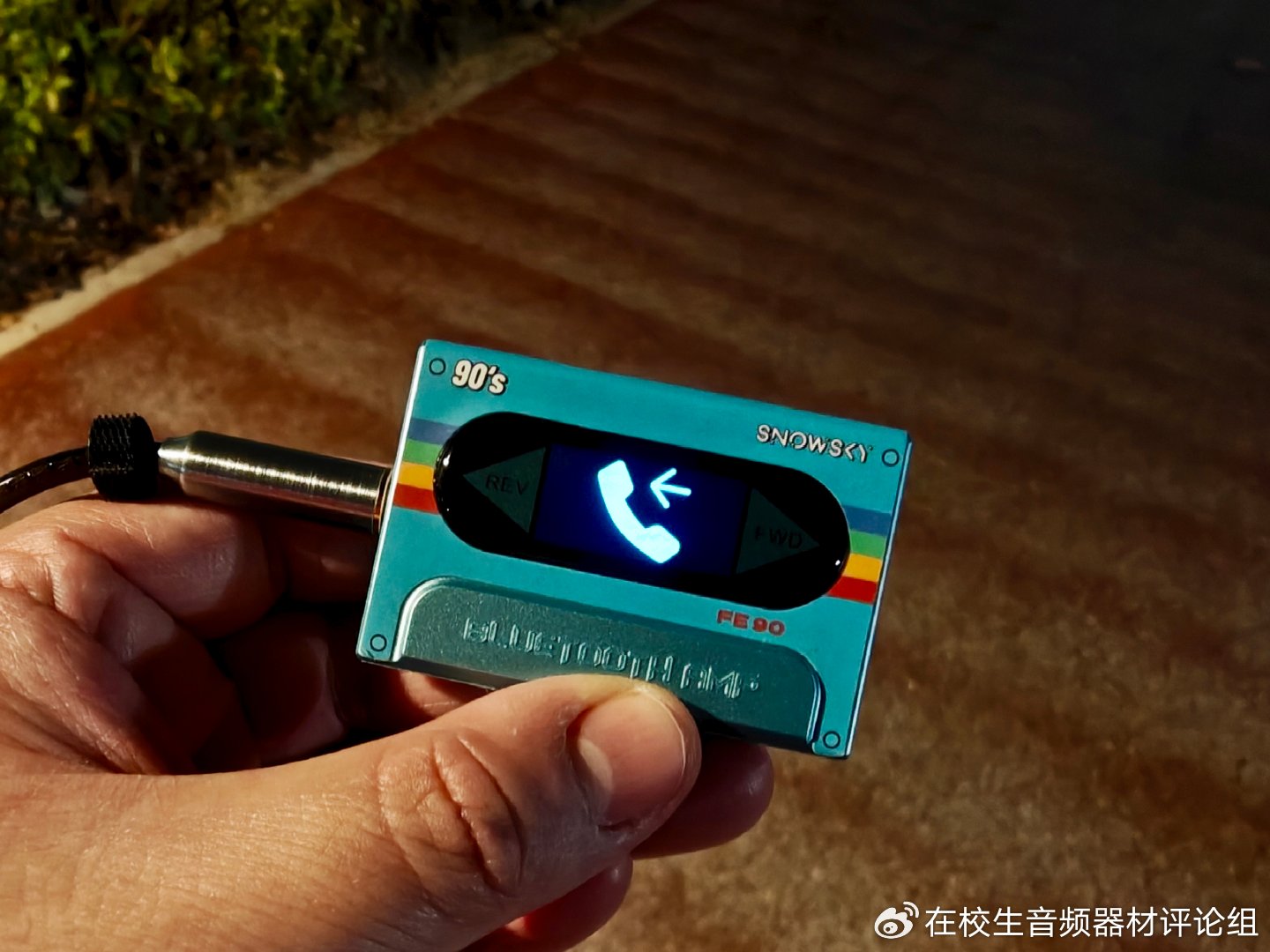

三种输入模式有着自己的合理之处:蓝牙模式使用电池全局供电,PC模式可以给电池充电,手机模式使用电池来驱动耳机和解码——电池供电,保证声音稳定性和耳机驱动力,并且能够在便携环境下为手机留下更多的电量。
将声音表现具体到每个模式下,PC和手机模式下声音差异不大,主要看音源格式匹配采样输出,独占模式下最高支持到96K;蓝牙声音经过完善的调整,LDAC保证其采样率稳定在96K,其声音素质可能比有线模式还舒服。(这个言论听来荒谬,大部分时候有线是不可能输给蓝牙的,但是这样的怪现象确实发生在RETRO NANO,后续大邪神判断应当是蓝牙线路经过更加精细的电路调教造成的表象,本质上还是飞傲技术团队的深厚功底)

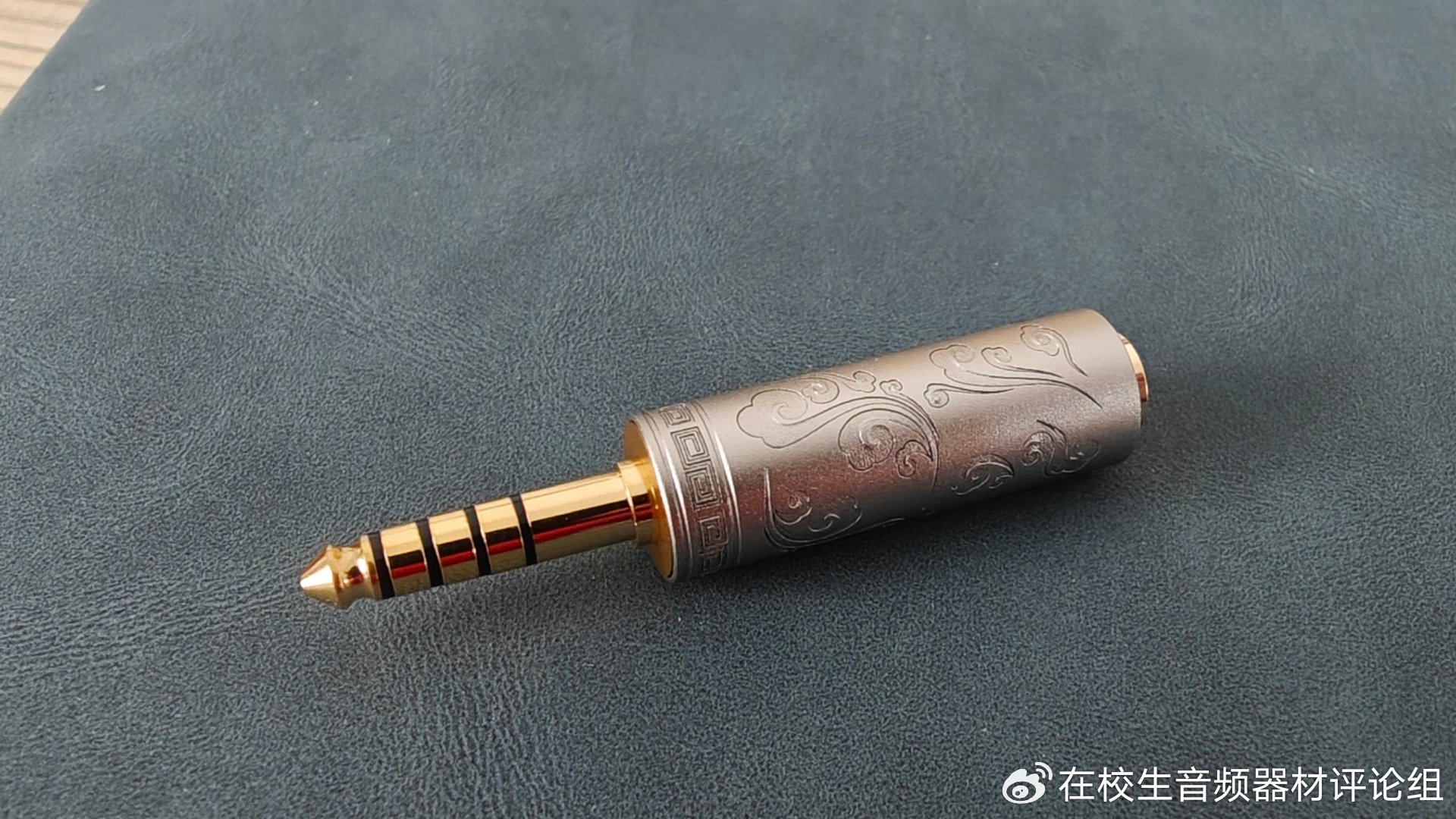

大邪神用来搭配RETRO NANO的是一个非常吊诡的设计:飞傲阻抗棒(4.4 / 75欧)+凯声X6平头塞(4.4 / 30欧),直接使用高增益模式,在220mW-32欧的推力下能够得到一种力量感很足、细节非常丰富的声音!
