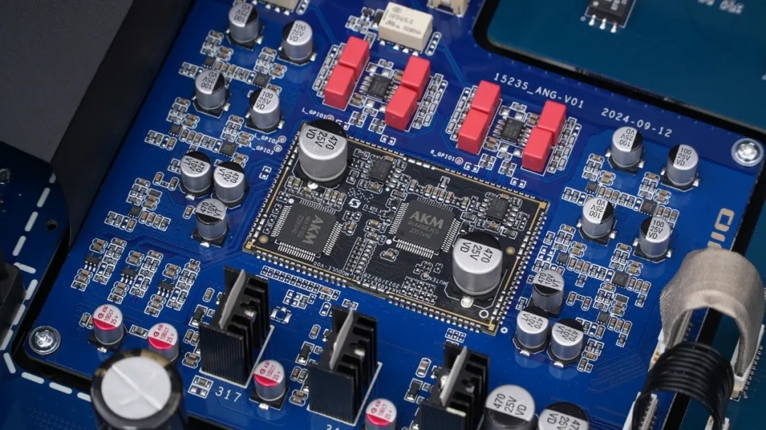

S15选用了日本AKM公司出品的AK4191EQ与AK4499EXEQ DAC芯片组合。这套DAC系统创新性地将单个DAC功能划分为两个独立组件:前者负责数字信号处理部分,内含数字滤波器和Delta-Sigma调制器;后者则专注于模拟信号转换,采用开关电阻方式实现DAC功能。这样的设计实际上实现了数字处理和模拟转换的彻底分离。
这种独特的DAC组合赋予了S15对超高解析度音频格式强大的支持能力。它可以解码高达384kHz/32bit的PCM文件和DSD256格式。此外,S15内置了两颗来自ACCUSILICON的AS318-B系列超低相噪飞秒晶振,分别运行在45.1584MHz和49.1520MHz的频率上,大幅降低了相位噪声对音频信号可能造成的干扰,从而保障了声音的纯净度和清晰度。

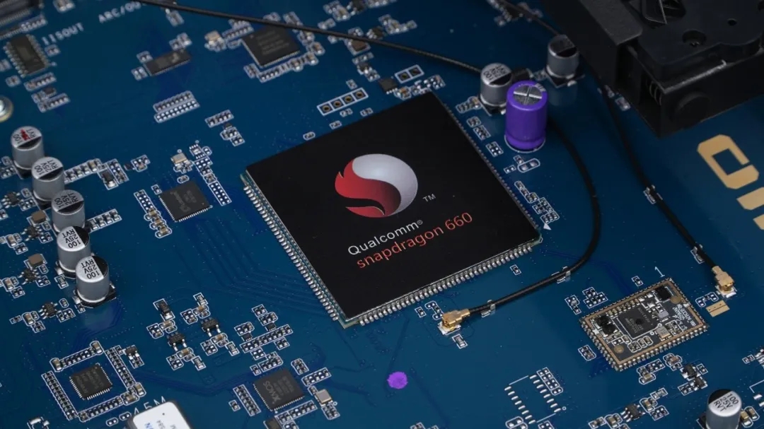

硬件配置方面,S15搭载了高通骁龙660处理器、高通的QCC5125蓝牙芯片以及XMOS的16核XU316处理器,不仅提供了强大的处理能力,还确保了无线音频传输的稳定性和质量。此外,S15提供多种音频输出选项,强调广泛的DAC兼容性。
主板部分的主控芯片是高通660处理器

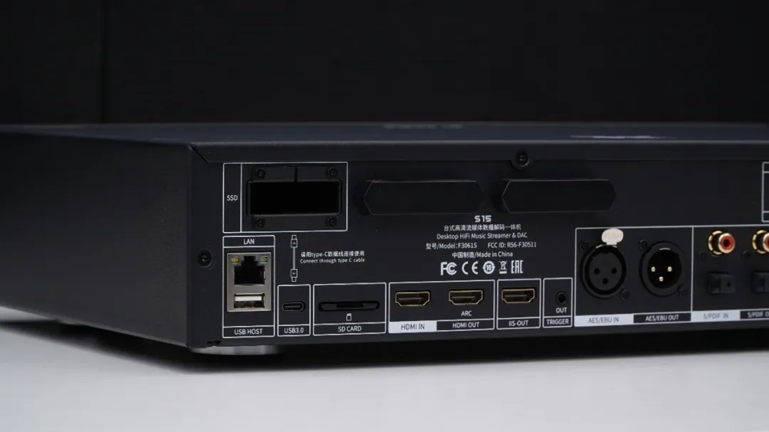

从左到右分别是:HDMI输入、HDMI ARC输出、输出数字音频的I2S接口
它配备USB Audio(Type-C和Type-A)、光纤、同轴和AES/EBU接口,支持高分辨率PCM和DSD音频传输。其中,AES/EBU和同轴接口最高支持384kHz/24bit PCM及DSD128,可选择DoP或转换为PCM传输DSD;光纤则支持24bit/192kHz PCM。此外,S15还包含一个HDMI形式的I2S接口,支持24bit/192kHz PCM,并提供4种pin脚定义以适配不同品牌的DAC。因此,在数字音源的接受方式就非常齐全了,包括网络流媒体播放、本地播放、蓝牙传输、Apple Airplay、还有USB Audio、USB Host(接USB盘)、HDMI输入、光纤、同轴和AES/EBU输入等等。

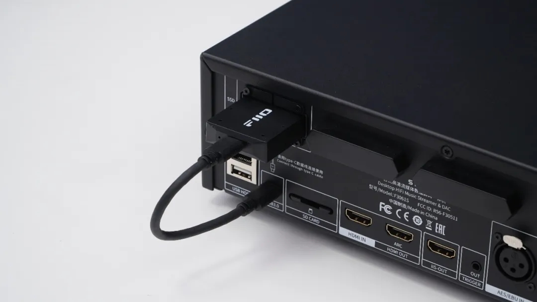

值得一提的是,S15提供一个外置SSD硬盘盒。只需要将SSD存储条装入硬盘盒,再通过一条USB 3.0规格的USB Type-C数据线与S15连接即可,这样的好处是更换和安装SSD硬盘,又或者与朋友相互分享音乐文件时都不需要打开机箱来操作,最大限度保证安全性。
S15外置SSD硬盘盒,通过USB 3.0规格的USB Type-C数据线连接即可

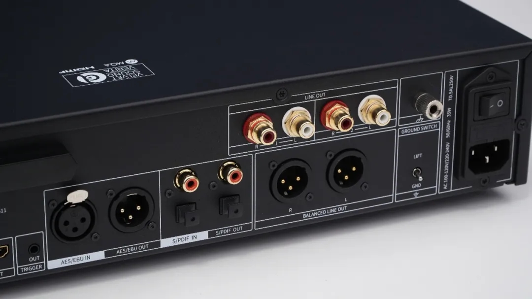

模拟音频输出方面,S15提供2组非平衡和1组平衡模拟音频输出,并带有前级功能。其前级输出不仅仅是音量调整,从输出电平参数可见一斑:固定音量输出时,非平衡为2.4Vrms,平衡为4.8Vrms;而前级模式下,非平衡增至4.5Vrms,平衡则为8.9Vrms,几乎翻倍。这意味着前级模式下的模拟输出带有增益,适合连接有源音箱。此外,2组非平衡输出在前级模式下提供了更多使用灵活性,比如可以外接有源低音音箱实现2.2声道播放,或是连接两台后级功放以双功放形式驱动。
模拟音频输出接口一应俱全

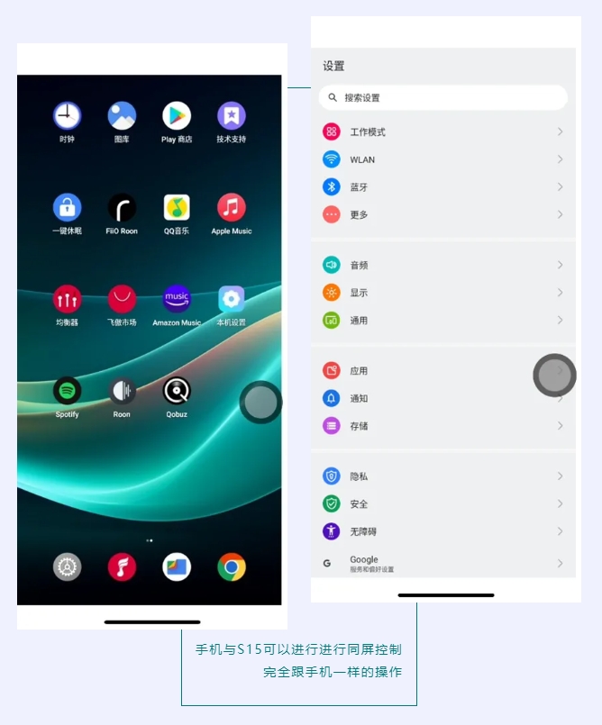

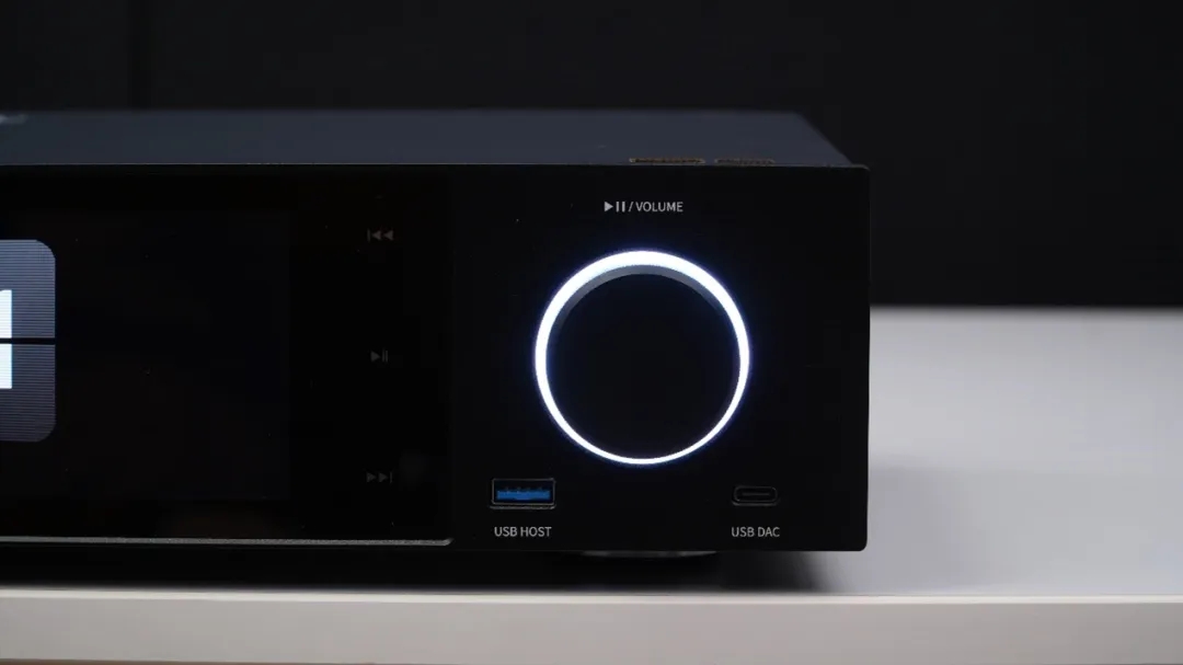

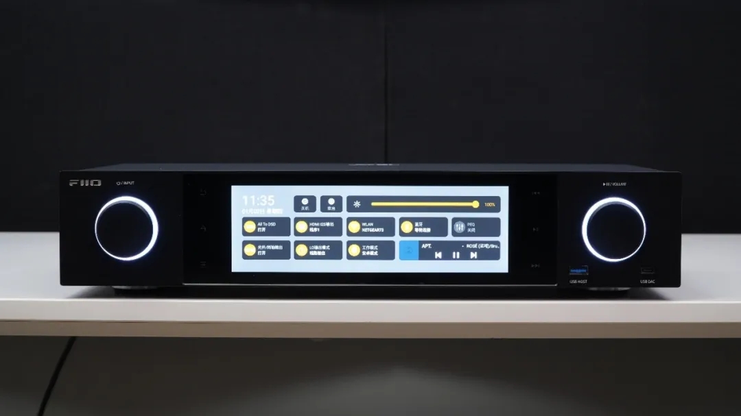

S15采用的是开放式的安卓12操作系统,前面板中央位置是一块7.84英寸的触摸面板,屏幕两侧各自三个虚拟按键,而屏幕两侧还有两个实体旋钮。值得一提的是,飞傲在输入方面下足功夫,前方右下角配备了USB Type-C接口,最高可以⽀持768kHz/32bit PCM和DSD512(源码)的传输,用家通过连接手机和平板由USB Type-C无缝输出给S15,真正试过之后,这音质真的太有惊喜了。另外,飞傲还提供了蓝牙遥控器和FIIO Control App。
前面板配有USB DAC(USB Type-C)接口,方便与手机、平板连接
USB Type-C最高可以⽀持768kHz/32bit PCM和DSD512(源码)的传输

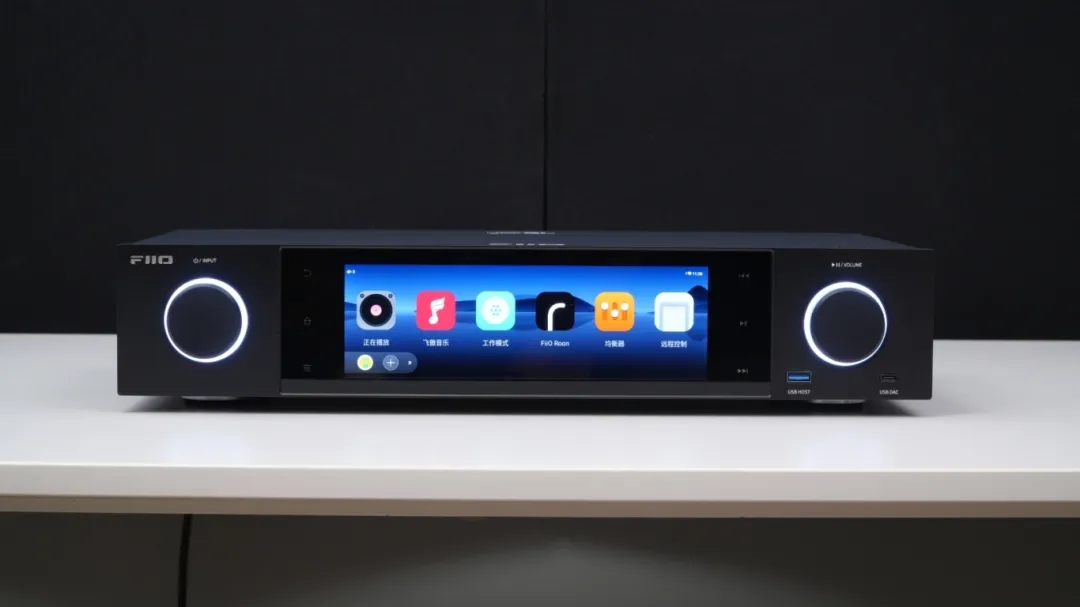

当用户与S15的距离近时,可以直接通过触摸屏幕进行滑动操作,并结合使用屏幕上显示的虚拟按键和实体旋钮来实现对设备的精准控制。如果用户与S15之间的距离稍远一些,但仍能清晰地看见屏幕上的图标和文字,这时使用蓝牙遥控器将是理想的选择。遥控器不仅能让用户在一定范围内自由移动,不受位置限制地控制音乐播放和音量调整,还能方便快捷地将喜爱的曲目添加到个人收藏列表中,增加了使用的灵活性和便捷性。

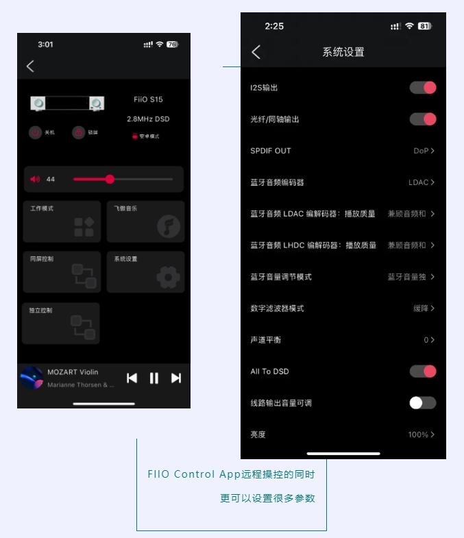

然而,当用户与S15的距离进一步拉大,采用FIIO Control应用程序进行远程操控就显得尤为合适。这款应用程序专为S15设计,支持异屏同步显示功能,这时候S15就完全跟使用手机一样的操作,即使我不在设备附近,也能轻松浏览并管理播放列表、调节音量或切换歌曲,确保无论距离多远都能享受无缝的音乐体验。还有一点是目前使用上觉得非常方便的,编辑部的大部分无损音乐都储存在NAS,只要通过FIIO Control就能显示局域网内的NAS名称,轻松实现本地播放。

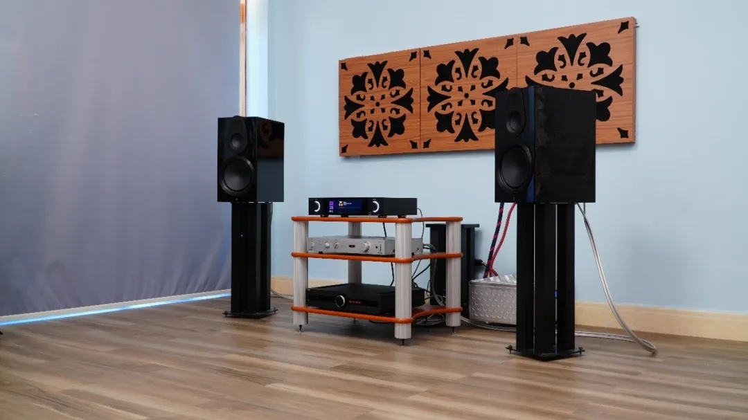

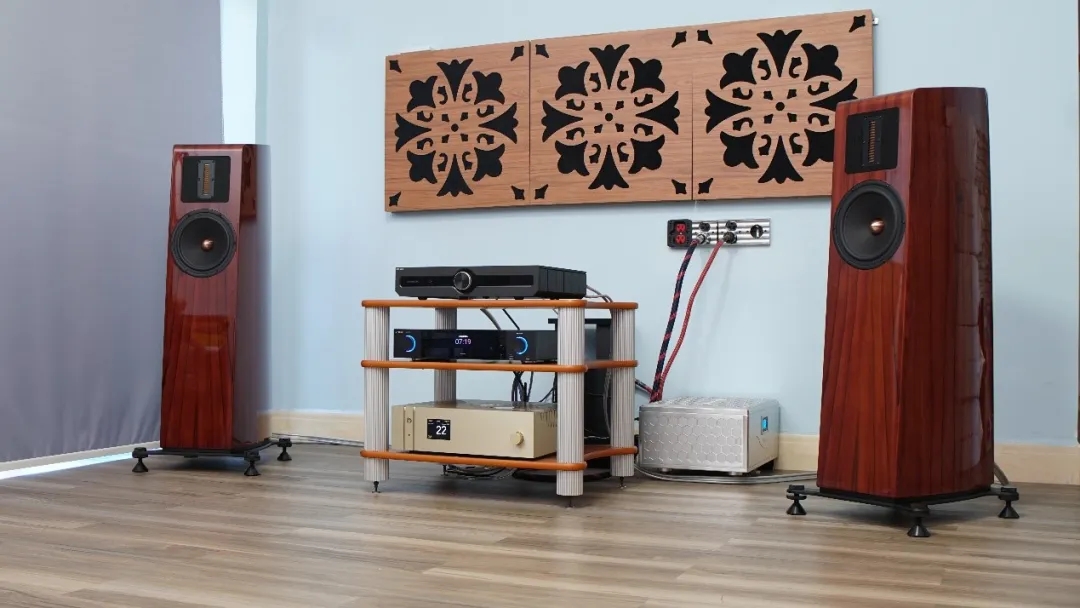

这套音响系统的配置并不复杂,例如,现场搭配了Monitor Audio Gold 100 6G书架式音箱,通过播放存储在硬盘中的各种格式高清音乐档案来享受高品质的音乐体验。当S15播放《Bach: Sonatas and Partitas for Solo Violin》这张SACD镜像ISO文件时,其对小提琴声音质感的表现令人印象深刻。高频部分展现出自然而甜美的延伸,充满了艺术气息;而那轻柔优美的弓弦摩擦声,则体现了极为细腻和柔韧的质感。系统在分析力和解析度方面表现卓越,能够清晰地传达每一个音符的细微差别。经过一周时间的煲机磨合之后,再次演绎同一张专辑时,其音乐表现已经达到了一个更高的层次。乐器的位置感准确且真实,音乐细节丝丝入扣,并伴随着恰到好处的顺滑感。无论是在节奏变化还是情感转换中,这套系统都能够保持优秀的。
再播放《爵士当铺》的DSD音乐档案时,S15表现出了一种极其深邃宁静的音乐背景,这种“漆黑”的寂静为每一个音符提供了清晰的空间。钢琴的声音颗粒感强烈且鲜明,但并不显得突兀或过分夸张,而是恰如其分地保持了自然的比例,使得每一声琴键的敲击都充满了质感和存在感。钢琴背后那若隐若现的伴奏乐器,与主旋律之间拉开了一定的距离,从而营造出了丰富的层次感和空间深度。这种安排不仅增强了音乐的表现力,也更贴近真实的演出环境——就像听众正置身于音乐会现场,能够感受到不同乐器之间的相对位置和互动。

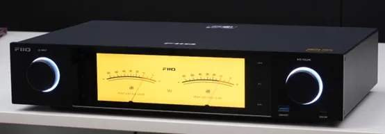

飞傲S15支持 VU 表等可视化音频效果
